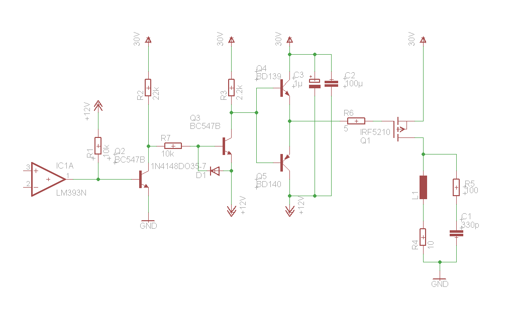

Derzeit sitze ich an einem Projekt, dass des öfteren eure Hilfe in
anspruch nimmt, nämlich ein vollständiges Schaltnetzteil diskret
aufzubauen =)
Die Regelung habe ich soweit fertig, nun arbeite ich am FET Treiber für
den Abwärtswandler.
Ich habe mehrere Probleme mit meiner Schaltung :
Die Flanken der Gate-Steuerspannung sind meiner Meinung nach
überhauptnicht steil genug ( finden dass andere auch? )
Die Schwingungen am Drain sind einfach nicht wegzubringen, durch den
Tiefpass werden sie gedämpft aber nicht vollständig (nichtmal halbwegs)
unterdrückt.
Als Last habe ich eine 12V (50W) Glühbirne verwendet, die ich im
Schaltplan als Ohmschen und Induktiven Teil eingezeichnet habe.
Ich freue mich auf euer Feedback!
Mfg
Christoph

Erstmal ist Q1 falsch herum eingebaut - zumindest im Schaltplan.
Auch wirklich nur im Schaltplan, am Drain hängt die Last gegen Masse.

Wenn Q2 durchschaltet, dann hat Q3 eine negative Basisspannung von knapp
12V, die tut ihm sicher nicht gut.

Laut Datenblatt verkraftet der BC547 nur 6V Emitter-Basis Spannung.
Hmm, gibt es eine Art Workaround für dieses Problem?

Ich hab das jetzt nicht nachgerechnet oder simuliert, aber ich könnte
mir vorstellen daß die Wiederstände in den Treiberstufen zu groß sind
für  schnelles Schalten.
Außerdem sehe ich da nirgends Kondensatoren aus denen den
durchschaltenden Transistoren schnell Strom geliefert werden kann.
Ich würde das ganze mal in nen Simulator wie z.B. LTSpice packen und
schauen, ob Du Dein Verhalten da reproduziert bekommst und dann mit den
Werten spielen bis Du die genaue Ursache findest.

Ich würde vor die Basis einen R ~einige K schalten, und antiparallel zur
Basis-Emitterstrecke eine 1n4148.
Und denk dran, deine 12V benutzt Du nicht als Quelle, sondern als Senke!
gegebenfalls musst Du einen Negativregler gegen die 30V benutzen!

Ich nutze tatsächlich einen 7812 für die 12V Schiene.
Könnte das die Ursache für die abgeflachten Flanken sein, funktioniert
der 7812 nicht als Stromsenke?
Ich habe eine Diode antiparallel zum 7812 geschalten, was hat das in
diesem Fall für Auswirkungen?
Wie genau könnte die Schaltung mit dem negativen Linearregler aussehen?
Ich kann mir nicht vorstellen wie du das meinst =)

Der 7812 funktioniert nicht als Stromsenke, wenn der Treiber arbeiten
muss, besteht die Gefahr, das die 12V hochgehen, das solltest Du dann
aber messen können. Mit den verschliffenen Flanken dürfte das eher
nichts zu tun haben, eher mit der zu niedrigen Transitfrequenz der BD's
(eher NF-Transistoren).
keine
ein 7915 mit Masse an 30V (in dem Falle deine Referenz), dem Eingang an
Masse, der Ausgang liefert dir dann eine Spannung von 15V unter der 30V
also 15V,
Solltest du an der 12V aber noch andere Verbraucher haben, die mehr
Strom verbrauchen, die der Treiber einspeist (Lüfter o.Ä.), kann auch
alles bleiben, wie es ist.
mfG ingo

Also ich hätte schon ein paar Verbraucher noch zusätzlich an dem 7812,
die ziehen insgesamt aber nur 30mA.
Ich werde einen 7915 noch zusätzlich verwenden, da ja die 12V ziemlich
knapp an der maximalen Source-Gate Spannung liegen (20V) (30-12 = 18V),
mit den Überschwingern ist das ganze ziemlich kritsch.
Welche schnelleren Transistoren würden für meine Anwendung gebraucht
werden?
Sie sollten gängig sein, bzw leicht verfügbar.
Ginge ein BC547/BC557 für den kurzen Peak-Strom von 3A?
Mfg
Christoph

Nee. Mach das untere Ende der Treiberstufen auf GND, nicht auf 12V.

Bei der Betrachtung des Schaltbildes kommt mir eine Anwendung in
den Sinn, die dann etwas anders gelöst wurde:
http://www.mikrocontroller.net/attachment/34752/P_FET.png
Der Beitrag hierzu:
Beitrag "Re: Wie Ugs (p-FET) sinnvoll begrenzen?"
Interessant ist die Gewinnung von Vgs für den P-FET, so dass diese
nur zwischen 0 und -13V pendelt, also im erlaubten Bereich.
Voraussetzung hierfür ist allerdings die Ansteuerung mit 0V / 5V.
Bei anderen Pegeln muss man eben die Werte entsprechend anpassen.
eben. Außerdem kannst Du mindestens 2 Transistoren einsparen wenn Du
einen LM311 Komparator verwendest. Die Spannungsbegrenzung am Gate geht
am einfachsten mittels Z-Diode zwischen +30V und den beiden Basen der
Treiberstufe. Du brauchst dann nur noch einen Widerstand zur
Strombegrenzung in der Z-Diode und einen parallel zur Z-Diode zum
schnellen abschalten. Wenn die Eigenkapazität der Z-Diode stören sollte
hilft eine 1n4148 in Reihe zur Z-Diode.
Gruß Anja
