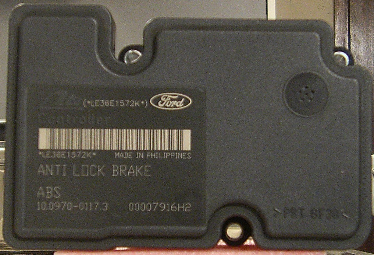

vielleicht hat hier mal jemand für mich einen Tip, oder auch einen guten
Link.
Hatte heute ein wichtiges geschäftliches Gespräch in weiterer
Entfernung. Konnte da auch nur per Auto anreisen. Bahn unmöglich, zu
abgelegen. Und wie die Dinge im Leben manchmal so spielen, just in
diesem Augenblick passiert was, was nicht sein soll. In meinem Auto
leuchten gleich nach dem Start einige Warnleuchten, wobei ich laut
Bedienungsanleitung das Auto eigentlich gar nicht mehr bewegen durfte.
Habe es dennnoch gemacht, und es darauf ankommen lassen. Wollte die
Herren, die für mich die Zukunft arrangieren wollen (Job), auf gar
keinen Fall stehen lassen, oder absagen. Nun bin ich schon wieder
zurück. Und defekt ist nicht mehr als vorher.
Beim letzten Abstellen des Autos war noch alles in Ordnung.
Was konkret ausfiel:
-- der Tacho blieb auf Null stehen, mußte da
   bei Geschwindigkeitsbegrenzungen schätzen
-- der laufende Kilometerzähler blieb stehen,
   zählte die Fahrstrecke gar nicht
-- die gelbe Motorleuchte war an
-- die gelbe ABS-Leuchte war an
-- die rote Leuchte für Bremskontrolle und gezogene Handbremse war an
-- der Bordcomputer verarbeitete jene Daten nicht,
   die mit der fortlaufenden Kilometerzählung zu tun haben
In der Bedienungsanleitung steht nur: Bei jedem dieser Warnungen die
Werkstatt ansteuern. Ich möchte die Dinge aber erst mal so weit
ausloten, daß ich im Falle des Falles der Werkstatt wenigstens etwas
vorbereitet bin.
Heute stehst du selbst als Elektronikentwickler vor dem Zeugs, wie ein
kleines Kind, und kannst nichts mehr machen.
Etwas Hilfe zur Selbsthilfe wäre da ganz nett. Im Idealfall wäre es ja
vielleicht nur eine Sicherung. Da kann ich aber auch erst morgen bei
Tageslicht wieder schauen. Hatte schon mal jemand was ähnliches?
Ich selbst tippe ein wenig auf den Input des Tachosignales, was mehrere
Störungsmeldungen nach sich zieht. Ohne Geschwindigkeitsinfo streikt ja
z.B. auch das ABS.
#2024406
WOW.
Ich bin echt sprachlos, das du nicht selbst darauf kommst,
oder es mal zumindest versuchst es selbst herauszubekommen.
Mein Tipp: Alle Steckverbinder mal abziehen und wieder
zusammen stecken. In den meisten fällen tritt der Fehler
dann nicht mehr auf, aber du kannst in der Werkstatt ja
auch mal den Fehlerspeicher auslesen lassen, ob das
differenziertere Aussagen ergibt. Klar kannste auch mal
die Sicherungen checken und die Kontaktzungen reinigen, z.B.
mit so einem Glasfaserstift aus dem Bürobedarf.
Wenn du ein Multimeter hast mess mal die Batteriespannung
wärend der Motor läuft. Vielleicht sind auch nur die
Batterieklemmen lose oder oxidiert.
Gast #2024492
Leo ... schrieb:
>WOW.
>darauf kommst, oder es mal zumindest versuchst
Leo, du machst mir ja einen Riesenspaß. Mein Laternenparkplatz ist
stockdunkel. Da arbeitet es sich jetzt nicht mehr so gut.
Werde morgen bei Tageslicht erst mal den Sicherungskasten inspizieren,
und schauen, welche Leitungen dort ankommen und abgehen. Obwohl ich die
Leitungscodes bei KFz nicht besonders kenne.
Außer der Bedienungsanleitung, habe ich kein weiteres Service-Manual. Da
stochere ich im Dunkeln, so wie man bei einer unbekannten
Hausinstallation Leitungen sucht.
Ich hatte in der Tageshektik heute aber folgendes gemacht: Habe den
Zündschlüssel eingesteckt, und gar nicht gewartet, bis die
Instrumententafel leuchtet. Sondern sofort gestartet. Eventuell spinnt
dann was, oder es fliegt eine Sicherung.
>Klar kannste auch mal die Sicherungen checken
>und die Kontaktzungen reinigen, z.B. mit so einem
Tatsächlich habe ich in der kalten Jahreszeit immer etwas Feuchtigkeit
im Innenraum. Obwohl ich die Lüftung bei Stand und Nichtbenutzung voll
öffne, damit natürlicher Wind durchzieht. Habe noch ein paar luxuriöse
mechanische Lederkontaktreiniger für Relaiskontakte, oder 1000-er
Schmirgelpapier.
>Batteriespannung wärend der Motor läuft.
Nöö, das Licht war bei der Fahrt ein paar Stunden an, bemerkte keine
Helligkeitsschwankung. Es hätte mir während der Fahrt auch die komplette
Batterie leer gesogen. Die Ladekontrolle leuchtete auch nicht. Aber da
gehe ich doch noch mal mit dem Voltmeter dran. Einfach routinemäßig. Der
Turbo lief anscheinend auch nicht richtig, die Motorleistung war nicht
voll da. Auch was elektrisches. Alleine am funktionierenden
Drehzahlmesser konnte ich meine Fahrgeschwindigkeit etwas abschätzen.
Die Restkraftstoffanzeige funktionierte auch noch.

#2025394
Erschreckend wie wenig ihr über eure Autos wisst.
@Winfried J.
wenn es ein Diesel war, war die Pedalspielerei für die Katz weil
die Regelung erst arbeitet wenn der Motor läuft(Vorbehaltliche Aussage).
Kaltstart wird durch vorglühen und früher stellen des Förderbeginns
der Einspritzpumpe erreicht.
Mit dem Zündschlüssel wird die Vorglühung gestartet und wenn man
den Vorgang wiederholt ist das in der kalten Jahreszeit trotz
elektronischer Regelung etwas startfreudiger, mach ich bei mir auch so.
Eine defekte Dieselheizung dürfte nur für unruhigen Lauf in der
Warmlaufphase sorgen. Mit den Kaltstarteigenschaften hat das
meines Wissens nichts zu tun. Bei betagten Diesel können Kaltstart-
Schwierigkeiten entweder an den Glühkerzen oder dem schon erwähnten
Förderbeginverstellung liegen.
Bei einem Benziner mit Saugvergaser wird bei so einer Pedalspielerei
einerseits der Kaltstart aktiviert und durch eine kleine
Beschleunigungspumpe ein wenig zusätzlicher Sprit in den Saugkanal
injiziert, damit das Gemisch beim Kaltstart fetter ist.
Beim Einspritzer übernimmt das, glaub ich, die Motorelektronik.
@Wilhelm
Keine Taschenlampe?
Welche Stromkreise das sind müsste am Sicherungskasten oder nahe
bei stehen. Leitungscodes würden dir ohne Schaltplan auch nichts nützen.
Kann man aber kaufen. Er gibt fast für jede Karre Bücher im Buchhandel
http://www.amazon.de/Jetzt-helfe-ich-selbst-Band/dp/361302294X/ref=sr_1_1?ie=UTF8&s=books&qid=1295535172&sr=8-1
Neben nützlichen Störungsbeiständen sind auch Schaltpläne mit
abgedruckt.
Logisch, ohne Doku läuft nichts.
Kann auch dein Zündschloss sein, z.B. wenn das Schlüsselbund
Gewichtsmäßig überfrachtet ist (Tip von einem Kfz-Meister), aber dann
würde auch wahrscheinlich der Anlasser mucken. Jedenfalls sind in
so einem Zündschloss viele Stromkreise integriert und wenn just der
dafür zuständige Kontakt hin ist bleibt dein Armaturenbrett duster.
>Schmirgelpapier.
Feuchtigkeit hat jeder im Auto. Entscheidend ist wo die bleibt wenn die
Temperatur bei hoher Luftfeuchtigkeit fällt. Die kondensiert nicht nur
auf dem Blech und Glas, sondern fast überall und wenn dann Kontakte
feucht werden oxidieren die halt mit der Zeit wenn die nicht vergoldet
sind.
Ford hat da komische Ansichten was Stromkreise angeht und macht das
manchmal unortodox. Hatte vor sechs Wochen an einem 92er Fiesta
(natürlich nicht vergleichbar) eine Drahtverbindung zur Lichtmaschine
repariert die drei Verbindungen hatte, im Motorraum hinter dem Kühler
verlegt.
Wer selbst Hand anlegen will, dem seien die Bücher für Schrauber im
Buchhandel empfohlen. Ich kaufe mir bei einem Fahrzeugwechsel immer
gleich mehrere von verschiedenen Verlagen. Hat sich immer gelohnt.

Frank P. schrieb:
>Bekannte Krankheit bei Fiesta und Fusion: ABS-Steuergerät.
Danke für den Tipp. Ich gehe natürlich allem nach. Meine Störungen
kommen dem ABS-Steuergerät schon nahe, zumal ich zwischendurch auf der
Autobahn Bremsungen machte, wobei die manchmal einwandfrei waren, und
ein anderes mal rubbelten, wie ein unwuchtiges Rad.

Ich bleibe dabei, es wird das ABS-Steuergerät sein, wie bei allen im
Netz zu findenden Leidgenossen. Die Diagnose dauert in einer Werkstatt
nur ein paar Minuten. Zum Empfang des Kostenvoranschlags besser
hinsetzen :-(

Ich tippe nach wie vor auf ein Steuergerät, da einige voneinander eher
unabhängige Dinge nicht mehr so einwandfrei funktionieren.
Motorlauf/Turbo, ausgefallener Tacho, ABS.

Ich tippe auch auf den Geber für Geschwindigkeit (irgendwo am Getriebe)
liefert der kein Signal, kennt sich das ABS nicht aus, wird auch der
Turbo runtergeregelt usw.
Muss aber im Fehlerprotokoll stehen, das Auslesen dürfte nicht mehr als
50Eur kosten.
Und so soll könnte er aussehen:
http://foto.arcor-online.net/palb/alben/39/4837139/1024_3736666334313764.jpg
scheinbar öfter Defekt, sonst würde man nicht so leicht ein Bild finden.

Frank P. schrieb:
> Im "Ausfallthread" klang es für mich nach: "War in der Werkstatt
> und habe eine VA für 1200€".
Diese Info habe ich aus den Foren, daß da gerne "alles" gewechselt wird,
ohne daß es für mich irgendwie transparent ist. Und genau so eine
Horror-Rechnung (Kosten fast wie ein Auffahrunfall !!!) möchte ich ja
noch irgendwie umgehen.
> Da dachte ich an einen Abschluss hier im Thread, für die, das selbe
> Problem haben, suchen und hier aufschlagen.
> Sorry, falls ich das missverstanden habe.
Nun ja, wenn das Ding mal fertig ist, wird es eine Hilfe sein. Wenn ich
selbst nichts finde, dann leider nicht.
Aber es ist schon traurig, was die Autoschrauberforen so bieten. Da ist
es hier im Forum ganz anders.
>> Ich weiß noch
>> nicht mal, wo ich das ABS-Steuergerät im Auto überhaupt finde.
> Beim Fusion: im Prinzip direkt vor Dir. Also Motorraum linke Hälfte,
> zwischen der Spritzwand und dem Motor.
OK. Den Bremsflüssigkeitsbehälter hab ich dort schon vorgefunden. Da in
der Nähe des Bremspedales liegen sicher auch Bremskraftverstärker und
-verteiler. Leider ist alles so dicht zugebaut, daß man dort noch nicht

> ich nicht, meistens ist er an der am schwersten zugänglichen Stelle ;-)
Nicht bei diesem Fahrzeug. Am Getriebe ist nur ein Sensor, der für den
Rückwärtsgang/ Rückfahrscheinwerfer. Dieser sitzt unten vorn am Getriebe
und springt einen förmlich an, wenn man von unten schaut. Sonst gehen
keinerlei Kabel ans Getriebe. Später haben wir von einem Bekannten
erfahren, dass es heutzutage üblich ist, dass das ABS-Steuergerät die
Geschwindigkeit aus den vier Radsensoren (so nebenher mit-) berechnet
und systemweit zur Verfügung stellt. Man spart also einen Sensor mit
etwas mehr Software, das ist ja branchenübergreifend state of the art.
Wilhelm Ferkes schrieb:
> Die Werkstattrechnung deines Bruders wäre für mich noch mal ganz
> interessant, einfach als weiteren Anhaltspunkt.
Also ich weiß nur die Endsumme von irgend etwas zwischen 1201 und 1299€.
Es scheint also Deutschlandweit ein Einheitspreis zu sein.
> Aber Danke mal für die weiteren Hinweise!
Keine Ursache.
@ Winfried J.
Deine Überlegungen sind logisch und ich will auch einen Fehler an der
Strecke zum Instrumentenboard nicht ausschließen. Ich muss aber Whilhelm
Recht geben, was die gelbe Motor- und die rote Bremsleuchte betrifft.
Bei meinem Bruder leuchteten genau die selben Warnleuchten und die
selben Anzeigen waren ausgefallen, kurz: das selbe Fehlerbild.
Nur als Tipp und kleine Warnung vor großen Strecken:
Mein Bruder wusste schon vor der Werkstatt den "genauen" Fehler.
Da er auch gerade recht klamm war, scheute er auch den Werkstattbesuch
und fuhr kurze Strecken weiterhin mit seinem Auto. Bei ihm ging der
Fehler sogar mehrmals weg und kam später wieder. Nunja, eines Tages ließ
sich das Fahrzeug nicht mehr starten und er rief den ADAC. Der gute Mann
kam, nahm sein Diagnosegerät und mein Bruder wusste endgültig Bescheid.
Der ADAC-Mechanikus erklärte ihm auch noch, warum das Auto nun nicht
mehr starten wollte: Das kaputte ABS-Gerät störte den CAN-Bus irgend
wann so stark, dass das Motorsteuergerät die Infos vom
Schlüsseltransponder für die Wegfahrsperre nicht richtig lesen konnte
und das Auto eben wegfahrsperrte. Klingt halbwegs logisch und Ford hat
(laut Rechnung) auch "nur" das ABS-Steuergerät getauscht.

Was ist mir da aufgefallen? Aus einem Loch (welches ich noch nicht näher
lokalisieren konnte) der äußeren Regenablaufrinne unter der
Windschutzscheibe, plätschert volles Rohr Wasser genau auf die
ABS-Steuereinheit an der Spritzwand im Motorraum. D.h., der Wasserstrahl
zerplätschert auf den umliegenden Teilen, denn es ist ja alles dicht
gepackt, und sülzt das ABS-Steuergerät voll ein.
Sollte es normalerweise nicht so sein, daß große Mengen Regenwasser
woanders hin geleitet werden, als an die Spritzwand, bzw. direkt auf
Steuergeräte im Motorraum? Z.B. in den Kotflügel hinein?
Hmmm.
Das ist jetzt neu, sozusagen inflagranti erwischt.
Da muß ich mal jetzt einen trockenen Tag abwarten, und mit einer Flasche
Wasser testen, was da passiert.

Daß das ABS-Steuergerät defekt ist, konnte der russische Mann mir auf
den ersten Blick auch sagen. Nachdem ich ihm Auskunft über das Alter des
Autos und die km-Leistung gab, atmete er mal tief durch. Er meinte
letztendlich, ich müsse mal in die Werkstatt, wenigstens die Diagnose
auslesen. Würde 200€ kosten.

Falls ein Steuergerät kaputt ist kann man es meist eh vergessen was zu
reparieren. Wenn das ABS von Bosch ist, dann war die Beschreibung mit
gebondeten Dies in Schleim genau richtig. Ich hab in der Fehleranalyse
für die Dinger gearbeitet, aber zu dem Zeitpunkt war ich nur
Industrieelektroniker. Eine Möglichkeit die Dinger evtl. zu reparieren
ist dann gegeben wenn die Bonds zwischen Dickschichtkeramik und Gehäuse
abheben. Das kommt leider manchmal vor. Aber das ist ein übles
gepfriemel und ich habe Zweifel dass man den Deckel hinterher wieder
dicht kriegt. Der ist so verklebt dass er nicht zu öffnen ist ohne ihn
zu beschädigen. Da muss man sich hinterher was gutes einfallen lassen um
es abzudichten. Beim Öffnen eines solchen Gerätes muss man exterm
vorsichtig sein. Wir haben das mit einem Gummihammer und Messer gemacht
weil wir wussten wo was liegt. Aber einmal zu weit rein geraten und
alles ist hin. Um Bonddrähte zu prüfen braucht man ein Mikroskop. Es
gibt darin dünne Gold und dicke Alu Bonds. Um sie zu prüfen geht man mit
einer sehr feinen Nadel ganz vorsichtig ran und schaut ob sie sich
leicht auf der Oberfläche verschieben. An die Goldbonds darf man
garnicht rankommen, es reicht die Nadel daneben ins Gel zu stecken. An
Alu darf man ruhig etwas grober ran, die sind dick und stabil. Gold ist

Das ABS scheinst du ja schon gefunden zu haben. Ists eigentlich ein ABS
oder auch ein ESP? Das ist in einem Gerät. Wie schon beschrieben ein Alu
Klotz (Hydroaggregat) mit 8 dünnen Metallröhrchen zu der Bremse
angeschlossen. Das ist nicht zu verwechseln. Das Teil wird immer
komplett getauscht, ist aber prinzipiell einfach trennbar. Dabei muss
man aber sehr vorsichtig sein, weil man sonst die Spulen von den
Magnetventilen rausreißt die nur mit relativ dünnen Schienen im
Steuergerät befestigt sind. So ein Gerät kostet übrigens nur um die 40
Euro im Verkauf vom Hersteller. Und wenn du was von Ford willst zahlst
du ein horrendes Geld. Bei mir wollten die für ein Motorsteuergerät (was
nichtmal kaputt war!) 900€ plus Steuer plus Arbeit... Ich hasse diese
"Fachwerkstätten" die einfach alles austauschen und der dumme Kunde
zahlt dann weil die zu blöd sind anständig Fehler zu suchen. Ich dachte
das ist deren Job und die sind die Spezialisten mit Unterlagen,
Equipment und Erfahrung?!

Den Druckluftschlauch und Luftmassenmesser kann ich selbst wechseln,
aber das wartet, bis der andere Schaden behoben ist, der mehr Priorität
hat. Für das ABS-Gerät muß ich den halben Motorraum auseinander bauen,
denn beim Kleinwagen ist alles dicht und lückenlos verbaut, da paßt
nirgendwo mehr eine Hand dazwischen. Der Russe sagte mir noch was von
Einwegteilen, Einwegschrauben, die man nicht wieder verwenden kann, und
die ich ebenfalls neu organisieren muß.

Zum ABS noch: wenn du es schaffst irgendwie ranzukommen solltest du es
nicht ganz demontieren, sondern nur den Stecker abziehen. Wenn du es
ganz demontierst musst du vermutlich Bremsen entlüften und dir läuft
Bremsflüssigkeit raus. Ich würde auch das Steuergerät nicht vom
Hydroaggregat abnehmen, nur wenn es definitiv defekt ist. Und selsbt
dann ists vielleicht besser die Werktstatt den ganzen Block tauschen zu
lassen. Ich bin nicht sicher ob das sonst nochmal dicht wird wenn es
schon einige Jahre in Betrieb war. Da ist ne Gummidichtung drin zwischen
Steuergerät und Alublock. Je nach Modell kann die eine eingelegte aus
Gummi sein oder auch in Form von flüssiger Pampe eingespritzte
Dichtmasse die dann aushärtet. Beides wirst du nicht als Ersatzteil
bekommen. Wenn die nicht dicht ist, dann kommt die Luftfeuchte der
Umgebung (und in deinem Fall vielleicht sogar der Wasserschwall) oben in
die Elektronik rein. Da ist von unten wo die Magnetventilspulen sind
nach oben hin nicht dicht.

Frank P. schrieb:
> Von einer Seite geht ein vielpoliger Stecker dran, diesen habe
> ich (Autolaie) nur von unten (Grube) abmachen können. Der Stecker ist
> ausgesprochen fies, da man ihn nicht richtig sehen kann und auch sehr
> schlecht rankommt, durchschaut man den Verriegelungsmechanismus nur sehr
> schwer.
Frank, falls du hier noch mit liest, hätte ich mal eine Frage: Wie
bekamst du den Verriegelungsmechanismus des Steckers am ABS-Gerät auf?
Denn, ich war gestern in der Schlosser-Werkstatt meines Vaters. Dort
gibt es einen großen Hydraulik-Wagenheber, den man mittig unter der
Vorderachse ansetzen kann, und ich konnte den Wagen damit mangels
Montagegrube wenigstens ziemlich weit anheben, um gut und bequem an der
Unterseite zu arbeiten. Selbstverständlich mit großen massiven
Holzklötzen gut gegen Herunterfallen abgesichert, Arbeitsschutz ist da
das wichtigste.
So, und habe auch versucht, den Stecker abzuziehen, aber der
Verriegelungsmechanismus ist mir nicht ganz klar. Erst mal mit einer
Hand sich durch das Labyrinth an Leitungen, Schläuchen, und Streben
hindurch schlängeln, war eine wahre Kunst. Es war ein Erfolg, überhaupt
an den Stecker dran zu kommen. Es schien mir so, daß durch einen Teil
des Steckers und das Steckergehäuse noch ein kleiner Kabelbinder
durchgezogen war. Den wollte ich jedoch keineswegs einfach durch
schneiden, denn ich weiß eben nicht, ob dieses dünne Bändchen ein
Kabelbinder gegen Herausfallen ist, oder nicht doch was anderes. Wollte
da nichts beschädigen.
So, liebe Fiesta-Freunde! Dann machte ich vorher einen Test mit dem
Wasserschlauch auf die Windschutzscheibe, und das Ergebnis ist äußerst
übel. Es betrifft damit wohl alle Fahrzeuge der Serie Fiesta MK6 und
Fusion, die den Wagen auch bei Regenwetter fahren, und die einen
Laternenparkplatz haben. Ich machte ja weiter oben schon mal eine
Anmerkung, was ich rein zufällig beobachtete, als ich mal bei Regen die
Motorhaube öffnete. Zur Antriebsachse des rechten Scheibenwischers, und
die sitzt ziemlich weit links, genau über dem ABS-Steuergerät, läuft das
Wasser der linken Hälfte der Windschutzscheibe ab, und zwar direkt mit
voller Wucht direkt durch das Loch (Durchführung der Antriebsachse), und
unter die Wasserablaufrinne, läuft da komplett direkt mittig auf das
Steuergerät drauf.
Der Stecker, den ich versuchte, abzuziehen, war durch und durch triefend
nass. Welch ein massiver Konstruktionsfehler! Als wenn man zum Löschen
Benzin ins Feuer gießt.
Ich vermute dort jetzt tatsächlich meine Störung. Ob das Steuergerät im
Eimer ist, oder sich nur Kriechstrecken durch die Verschmutzung gebildet
haben, ist da jetzt immer noch die Frage.
Den abgebrochenen Flansch an der Druckluftseite des Turboladers
untersuchte ich noch mal auf Dichtheit. Während ich den Motor laufen
ließ und etwas Gas gab, ging mein Vater dort mit einer kleinen
Propangasflamme rund herum, denn die ist da ausreichend windempfindlich.
Da tat sich nichts. Der Flansch scheint trotz Bruch auf Grund der
Konstruktion dicht zu sein. Das Ding verfolge ich jetzt erst mal nicht
weiter.
Aber die Anschaffung eines Low-Cost-Fehlercode-Lesers, der auch Daten
zurück setzen kann.
Dann werde ich mal schauen, ob ich noch mal von oben an den Stecker
heran komme. Dazu muß ich aber den halben Motorraum von oben her
abmontieren.
Vielleicht gehe ich ja doch mal in die Werkstatt, und erwähne meine
Feststellung. Der Regenwasserablauf wäre ja auch nach einer Reparatur
des ABS-Gerätes bzw. des Steckverbinders nicht geklärt. Vielleicht muß
man in Zukunft eine Plastiktüte über das ABS-Gerät drüber zu stülpen
versuchen.
Regenwasser konstruktionsbedingt voll mitten in den ABS-Steckverbinder
hinein, und der Steckverbinder ist bei weitem keine wasserdichte
Ausführung, ich kann es noch nicht richtig fassen...

Falls es ein Bosch Steuergerät ist, dann ist der Mechanismus so, dass du
einfach nur an der Seite an einer Lasche richtung Seite ziehst. Sehr
kräftig! Wenn man kräftig dran zieht löst er sich erst ein Stück weit,
vielleicht gut 1cm. Das war dann erst die Verriegelung der Lasche. Durch
kräftiges weiter ziehen wird der Stecker von selbst abgezogen. Auf
meinem Bild ist rechts die Lasche zu sehen, die ziehst du in Richtung
vom Stecker weg nach rechts. Der Stecker wird dann je nach Steuergerät
Modell aus dem Bild raus auf dich zu, oder nach unten abgesteckt. Durch
gleichzeitiges Ziehen am Stecker und der Lasche geht es etwas einfacher.
Evtl kannst mit einem breiten Schraubendreher Hebeln, aber vorsichtig!
Der erwähnte Kabelbinder dürfte auf der anderen Seite sein wo der
Leitungsstrang (blau) rausgeht. An dem brauchst du nichts machen.
Höchstens vielleicht wenn du von hinten in den Stecker rein willst, aber
das ist ziemlich aussichtslos da was drin zu machen. Damit würdest
vermutlich die Dichtheit zerstören und die Pins kriegst eh nicht ohne
Spezialwerkzeug unbeschadet raus.
Bei meinem Auto ist der Kabelbaum fürs Motorsteuergerät im Wasserkasten.
Der ist offen und es regnet konstruktionsbedingt rein oder es liegt
Schnee drin der dann schmilzt. Bei mir war der auch total voll mit
Wasser gesaugt und ich dachte auch ich hätte da den Fehler. War es aber
nicht. Könnte natürlich bei dir anders sein. Zieh den Stecker ab und
schau rein und du wirst erstaunt sehen dass der Stecker wirklich sehr
gut ist und es da drin total trocken ist. Wenn du ihn wieder ansteckst,
schau vorher in den Stecker rein ob sich die Dichtung nicht
verwurschtelt hat. Beim wieder drauf stecken ziehst du die Lasche ganz
raus, steckst den Stecker drauf, übst Druck drauf aus und schiebst
währenddessen die Lasche wieder ganze rein bis auf Anschlag.
Wenn du den Stecker abbekommen hast, würde ich sehen ob das Tachoproblem
weg ist. Ich glaub es aber nicht. Prinzipiell sollte das Auto auch ohne
ABS fahren. Ob aber der Tacho ohne geht weiß ich nicht. Da gibts von
Hersteller zu Hersteller verschiedene Varianten. Manche hatten einen
Drehzahlfühlerausgang und manche nicht. Das ist nur 1 Bond und ein
Abblockkondensator oder varistor mehr oder weniger im Standarstuergerät
was alle Hersteller kriegen. Ob das von manchen Herstellern als
Tachosignal genutzt wurde weiß ich nicht. Aber auf jeden Fall ist ein
ABS in der Lage die Drehzahlen aller 4 Räder zu erkennen und daraus
könnte man ja theoretisch die Geschwindigkeit berechnen.
Mal in eine Werkstatt schauen ist auf jeden Fall eine gute Idee.
Manchmal haben die Hinweise auf Standardfehler. Nur keinen Auftrag
schreiben lassen, sonst wirds teurer. Lieber einfach nur mal
unverbindlich fragen und vielleicht ein kleines Trinkgeld geben. Kommt
natürlich immer auf die Werkstatt an und auf den Typen den du antriffst
ob dir so geholfen wird.
> Steuergerät drauf.
Das ist schon mal ganz schlecht.
Bei 12Volt haste noch kein Problem mit Kriechstrecken. Das haste
hauptsächlich bei der Zündspannung und die beträgt üblich einige
Kilovolt und ist gewöhnlich extra verbaut.
Ich vermute, das die Kontakte schön vergammelt sind und mal gründlich
gereinigt und deoxidiert werden müssen.

#2125012
Mit einer Zange aus wirst du den Stecker wegen der Verriegelung nicht
abkriegen. Ausbauen der gesamten Einheit würde bedeuten den
Bremskreislauf zu öffnen. 8 Leitungen mit Bremsflüssigkeit -> tu es
nicht!
Kontakte korrodiert? Glaub ich auch nicht. Nicht im ABS Steuergerät.
Aber seh es dir an.
Ich bin mir nicht 100% sicher, da die Aktion nun auch schon wieder ein
knappes Jahr her ist. Also aus der Erinnerung: Der Stecker ist seitlich
am Steuergerät, mit den Schmalseiten oben und unten. Das Kabel kommt an
der unteren (Schmal)seite heraus. Soweit bin ich noch sehr sicher. Die
Verriegelung war glaube ich mittig(?) am Stecker so eine Art Bügel den
man in Richtung Kabelausgang kippen kann. Geht am Anfang schwer, dann
etwas leichter und hebt den Stecker etwas aus der Buchse. Kabelbinder
muss man keine entfernen.
Hoffe das hilft.
Die Steckverbindung an sich ist sehr dicht. Beim Fusion meines Bruders
war der Stecker außen auch pitschnass, aber innen an den Pins und in der
Buchse alles staubtrocken.
> kräftig!
Vielen Dank!
Ich habe noch nicht heraus, ob es sich um ein Steuergerät von Bosch,
oder ein anderes Fabrikat, handelt. Wie schon gesagt, der Motorraum ist
so dicht verbaut, daß man rein gar nichts sieht. Weder von der Ober-,
noch von der Unterseite her. Manchmal werden innerhalb einer
Fahrzeugserie Teile von verschiedenen Herstellern verbaut, das sah ich
mal bei Opel. Da können Lichtmaschine, Zündung, Zündspule, Anlasser, mal
von Bosch sein, und mal von Delco.
Das Bändchen, welches ich für einen Kabelbinder hielt, ist aus schwarzem
Kunststoff, und befindet sich an der Unterseite. Es war nicht allzu
stramm gespannt, und ich konnte es mit der Schraubendreherklinge
tatsächlich etwas heraus ziehen. Habe das dann wegen Bruchgefahr bleiben
lassen.
Nein, ich möchte da an den Steckverbindern nichts tun, sondern wirklich
nur hinein schauen, ob innen alles schön blank oder eben korrodiert ist.
Der Steckverbinder befindet sich in Fahrtrichtung am Steuergerät. Falls
es da weitere Steckverbinder gibt, habe ich diese noch nicht gefunden.

> Die Baugruppe auszubauen, also die Befestigungen lösen hatte ich ja
> schon erwähnt.
Oben wurde schon ein paar mal beschrieben, daß man das ABS-Gerät und den
dran hängenden Hydraulikblock mit 8 Bremsleitungen besser nicht löst.
Und auch beide Geräteteile besser nicht trennt. Wenn ich da was fest
stelle, werde ich das der Werkstatt übergeben.

Am Ende gehe ich doch in die Werkstatt, denn das ABS-Gerät ist ja mit
Steuergerät und Hydroblock wohl ein Teil, was man nicht trennen soll.
Wurde oben schon beschrieben, warum. Und 8 Bremsleitungen lösen, wobei
mit Sicherheit Luft hinein kommt, ist mir auch etwas brisant. Ich werde
mir allenfalls noch mal einen Fault-Code-Reader für die
OBD2-Schnittstelle anschaffen. Die 40€ (bei Reichelt) machen den Bock
jetzt nicht mehr fett. Durch das Handbuch habe ich wieder etwas Spaß an
der KFz-Technik bekommen, vielleicht mache ich mal wieder wenigstens
Inspektionen selbst.

Also, noch mal scharf nachgedacht: Der Stecker sitzt bei mir an einer
Schmalseite des Steuergerätes, zeigt in Fahrtrichtung gesehen dann nach
rechts, zur rechten Wagenseite. So sah ich es gestern. Steuergerät mit
Hydroblock zeigen mit der Breitseite in Fahrtrichtung. Also: Stecker
dann rechts an der schmalen Seite.
Die Schmalseiten des Steckers sind wohl oben bzw. unten, konnte es nicht
exakt genau erkennen.

Die Sache mit dem mittigen Hebel hab ich ganz vergessen: der ist bei
manchen tatsächlich da, den muss man vom Stecker weg bewegen, in die
Richtung in der der Stecker auch abgesteckt wird. Der kleine Hebel hat
eine Art Zahnrad dran. Wenn man ihn zieht dreht er sich um gut 90° und
wirft dabei den Stecker aus. Die Lasche die ich erwähnt habe kommt dann
von selbst raus, ziehen an ihr erleichtert es trotzdem. Aber mit Bild
könnt ichs dir besser sagen, weil ich ja nicht weiß was da echt verbaut
ist.

Das ist ja genau das was ich meinte: der Hydraulikblock (Hydroaggregat)
ist mit 8 Rohren mit den Bremskreisläufen verbunden, da würde ich mich
hüten was aufzuschrauben. Entlüftung wäre nötig, dafür bräuchtest dann
auch wieder eine Anleitung, wäre theoretisch schon auch möglich, aber
ich überlass das dann doch lieber den Fachleuten. Bremsflüssigkeit hab
ich bisher noch immer wechseln lassen. Das Steuergerät wir von
Werkstätten normal nie vom Hydroaggregat runtergebaut, weil es das
garnicht einzeln als Ersatzteil gibt. Nur als komplette Einheit. Es wird
Zeit dass du die Diagnoseleitung bekommst. Wenn du damit rausfinden
könntest dass das ABS defekt ist, hättest du nichts mehr zu verlieren
und könntest es (so du ran kommst) versuchen vom Hydroaggregat zu
demontieren und vielleicht bekommst ja sogar irgendwo gebraucht ein
anderes. Ich hab damals Motorstuergeräte für so 200-400 Euro kaufen
können, während ein neues 900 plus Steuer gekostet hätte.

Wenn du es wirklich billig haben willst und du das ABS Steuergerät als
Fehler eindeutig eingrenzen kannst, dann würde ich schon mal versuchen
ein gebrauchtes aufzutreiben. Nur das Steuergerät ohne Hydroaggregat.
Das sind nur 4 oder 6 Schrauben, eigentlich ganz leicht zu wechseln wenn
man dran kommt. Wenn du Zweifel hast ob es wieder dicht wird kannst ja
mit ein wenig Silikon nachhelfen. So könntest du vielleicht statt 1000
Euro Reparatur nur 100 oder 200 zahlen...

Theoretisch hast du recht mit der Austauschbarkeit, die ABS sind
tatsächlich ziemlich identisch. Aber eben nicht ganz. Wie schon gesagt:
das eine hat einen Drehzahlfühlerausgang, das andere nicht. Manche haben
4 davon. Es gibt einige dieser kleinen Detailunterschiede, aber es ist
zu lange her dass ich die alle noch wüsste. Ich glaube beim
Handbremsschalter gabs auch noch Unterschiede. Aber selbst wenn die
Hardware identisch ist: die Software ists nicht. Mit meinem damaligen
Wissensstand wusste ich nicht was die Unterschiede sind, aber jedes
Gerät hatte seine eigenen Settings um überhaupt in die Diagnose zu
kommen. Vermutlich so ne Art Adresse mit der das Gerät angesprochen
wurde. Außerdem gab es noch in einem EEProm eine Variantenkodierung und
Checksummen. Der Hersteller kann darin soweit ich weiß diverse Infos
ablegen. Parameter zum mechanisch-dynamischen Fahrzeugs. Die Werte
werden von Testfahrern auf Teststrecken ermittelt.
Zusammenfassend: es könnte zwar theoretisch alles möglich sein, aber du
wirst nicht an die Infos kommen wie du das Gerät anpassen kannst.
Deswegen: nur ein Teil mit der gleichen Seriennummer auf dem Gerät passt
auch. Evtl. musst du es trotzdem danach noch von der Werkstatt codieren
lassen. Bei meinem Motorsteuergerät wäre das auch nötig gewesen wenn
ichs denn ausgetauscht hätte. Wobei es da interessanterweise auch
gehackte Versionen auf dem Markt gibt, die die Wegfahrsperre
softwaremäßig deaktiviert haben und sozusagen ohne Codierung in jedem
Auto laufen.

Nach einer Diagnose heute, stellte sich tatsächlich heraus, daß das
ABS-Steuergerät wirklich richtig defekt ist. Keine Kommunikation mehr
mit dem Rest des Autos. Dort befinden sich auf den
Datenübertragungswegen Gateways, welche nicht mehr funktionieren, und
die Datenkommunikation im gesamten Fahrzeug stören. So erklärte es mir
der Werkstattmeister. Daher die ganze Serie weiterer Störungen, die
nichts direkt mit ABS zu tun haben. Er stellte mir in Aussicht, daß das
Auto nach Auswechselung des ABS-Steuergerätes wieder normal
funktioniere. Sie hatten solche Fälle schon mal.
Das Steuergerät wird jetzt als eine Einheit zusammen mit dem
Hydraulikblock gewechselt. Also nicht auseinander gefummelt.
Kostenpunkt, wie schon genannt: Insgesamt 1200€.

Ich würde mir auch ein gebrauchtes Steuergerät holen. Ich denke mit nem
Hunderter wärst du dabei. Dazu vielleicht noch einen Steckschlüssel mit
Gelenk oder sowas kaufen dass du ohne großartig das Auto zu zerlegen an
die Schrauben (vermutlich 6 Stück) rankommst. Nicht den Bremskreislauf
öffnen, das ist nicht nötig. Steuergerät vom Hydroblock ziehen, neues
drauf, anschrauben, anstecken, fertig! Nur vorher beim alten überprüfen
ob die Dichtung noch nen guten Eindruck macht und die Spulen nicht
verdrückt sind. Ggf. noch ein bisschen Silikon drauf wenn die Dichtung
keinen guten Eindruck macht. Mir wärs der Versuch auf jeden Fall wert
wenn ich damit über 1000 Euro sparen kann.
In dem Moment wo du das neue Steuergerät gekauft hast siehst du auch
genau wie es aussieht und wo die Schrauben sitzen. Somit hättest einen
Teil des Problems dass du im eingebauten Zustandes nichts siehst gelöst.
Aber das sollte auch mit Digitalkamera und Makromodus gut lösbar sein.

Also ich war ja gestern wegen der Diagnose bei Ford.
Am OBD2-Stecker unter dem Lenkrad machten sie auch nicht viel, sondern
es gibt wohl im Motorraum noch weitere Diagnosestecker. Dort ging
letztes mal auch der TÜV dran. Gestern, um die Diagnose "defektes
ABS-Steuergerät" festzustellen, mußten sie aber neben Batterie und
Batteriekasten auch schon einige Aggregate abmontieren, um direkt an das
ABS-Steuergerät heran zu kommen.
Das ABS-Gerät hat überhaupt keine Kommunikation mehr mit dem Auto, daher
auch die vielfältigen Nebenstörungen, die nichts mit ABS zu tun haben.
Es ist definitiv defekt. An einem Datenknoten werden Daten gar nicht
mehr ausgetauscht bzw. weiter geleitet. Das Steuergerät hat ein Gateway
für die Datenkommunikation, und das ist auch unterbrochen bzw. defekt.
Kabelverbindungen wurden auch überprüft, da ist alles in Ordnung.
Deswegen mußten sie für die Diagnose auch an das Gerät selbst ran, um
die Stecker abzuziehen.
Und ich habe den Kostenvoranschlag noch mal genau angeschaut: Da sind
also 700€ für das Steuergerät gelistet, und 250€ für die komplette
Montage. Handwerkerkosten. Und was da alles an Nebensächlichkeiten noch
ist, z.B. Steuergerät neu programmieren, Bremse entlüften.

Alleine schon, daß der Werkstattmann mir sagt, das ABS-Gerät wäre ein
zentrales Gateway (Bus) im Auto, wo vieles drüber läuft, auch die
Sachen, die nichts mit der Bremse zu tun haben. Wir erinnern uns:
Tachoausfall, Motorleistungsausfall, Bordcomputerausfall, ABS-Ausfall,
Ausfall der geräuschabhängigen Lautstärkeregelung im Autoradio. Ist
nicht unbedingt logisch schlüssig im Zusammenhang.
Für Ein- und Ausbau sind ungefähr 5-6 Stunden veranschlagt, und ein
Profi ist schnell. Als Laie murkse ich mir da wirklich einen ab. Für die
Diagnose alleine mußte die Werkstatt schon Stunden lang Motoraggregate
abmontieren, um an den Steckverbinder des ABS-Gerätes heran zu kommen.
Dort haben sie das ABS-Gerät selbst und auch die Verkabelung überprüft,
um eine wirklich exakte Diagnose zu bekommen. Vielleicht haben sie sogar
Ersatzgeräte zum Test. Wie schon gesagt, ich scheiterte mit dem nicht
vorhandenen Spezialwerkzeug an fast jedem noch so dämlichen Kleinteil.
Denn mein Werkzeugkasten ist nicht speziell für neuere Autos.

Mit dem Gateway kann der in der Werkstatt schon recht haben. Bei mir
haben sie gesagt es wäre im Tacho und deswegen wollten sie dann den
Tacho (Kombiinstrument) tauschen. War es dann aber nicht. Vielleicht ist
das auch nur ne Ausrede mit dem Gateway? Man weiß es nicht... wie Stefan
Raab sagen würde... Eine Erklärung dass all die Funktionen nicht gehen
oder eingeschränkt sind könnte ja auch sein dass das Gerät wirklich
kaputt ist und den Bus blockiert. Deswegen muss da nicht zwangsläufig
wirklich ein Gateway drin sein.
Wenn auf dem Typenschild die gleiche Seriennummer steht, dann sind sie
auch kompatibel. Das kann man bei einem Gebrauchtkauf sicherstellen.
Aber du hast recht Wilhelm: man muss sie oft neu kodieren. Das könntest
du zwar auch mit deinem Diagnoseadapter machen, aber die rücken im
Normalfall die Zugangscodes nicht raus. Ich wäre auch nicht um einen
kurzen Werkstattaufenthalt rumgekommen wenn ich das Motorsteuergerät
selbst getauscht hätte um die Wegfahrsperre anzulernen. Wobei sich das
auch rechtlich auf dünnem Eis bewegt was die da machen dass ich nicht
die Codes zu nachweislich MEINEM Eigentum bekomme.

Auf der Rechnung für die Diagnose steht ganz fett und in
Anführungszeichen: ABS STEUERGERÄT DEFEKT. Und sie hatten es ja auch
freigelegt, um wohl mit den Diagnosetools dran zu kommen. Von daher habe
ich kein schlechtes Gefühl. Der Mann sagte noch, wenn auch mündlich: Das
geht anschließend wieder. Sie hatten solche Fälle auch schon, aber
selten, sagt er.
Auf die Rechnung mit dem Diagnoseergebnis kann ich mich ja auf jeden
Fall (zumindest mal theoretisch) berufen, wenn das nicht wahr ist.
> auch kompatibel.
Man mag es kaum glauben, aber ich komme noch nicht mal an das
Typenschild heran, um es lesen zu können. Alles sehr dicht verbaut. Ich
versuchte ja vor einiger Zeit noch, mit einer langen Spitzzange und
einem langen Schraubendreher, von der Fahrzeugunterseite her den Stecker
abzuziehen. Auch keine Chance. Mit den Händen kommt man ja überhaupt mal
nirgends dran.
Was ich habe, ist auf dem Kostenvoranschlag eine Teileposition für das
Steuergerät. Ob es eine Ford-Nummer oder echte Teilenummer ist, kann ich
nicht sagen. Der Werkstattmann konnte mir noch nicht mal den Hersteller
sagen, und meinte, es müsse nicht von Bosch sein.
> Das könntest
Nein, mit dem kleinen Handgerät kann ich nur Fehlerspeicher löschen,
nichts gezielt beschreiben. Das fand ich auch bescheiden. Da braucht man
also doch was größeres aus den Preisklassen weiter über 40€.

Das Altgerät möchte ich auf jeden Fall auch aus dem Grunde haben, um es
vielleicht mal zu zerlegen, zu sezieren.

2 Codes konnte ich ja auch lesen, aber es gab viel mehr als nur 2
Fehler. Die Jungs in der Werkstatt mußten ja an das defekte Steuergerät
physikalisch heran. Und der TÜV, die steckten letztes mal ihr
Diagnosegerät auch nicht an der OBD2-Schnittstelle unter dem Lenkrad an,
sondern woanders im Motorraum. Habe das leider detailliert nicht
beobachtet.

Die Werkstatt sagte mir ja auch, das ABS-Gerät sei völlig tot, hätte
überhaupt mit nichts mehr Kommunikation.
