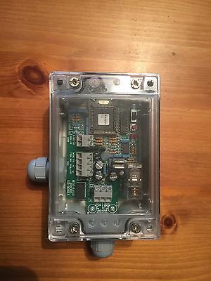

von Ralf S. (Firma: getcom IT Services) (getcom)
tomtomtom schrieb:
> Hallo Ralf,
> ich habe gerade nachgeschaut, und das W002 habe ich nicht.
> Ich habe ein EED, das hat für mich genau so ausgesehen.
> Gruß
> tomtomtom
Wenn es so aussieht, wie auf dem Anhang, dann sollte das identisch zu
dem W002 sein, nur eben für Nefit, was ja auch zu Bosch gehört.
von tomtomtom (Gast)
Ja, so sieht das aus.
ob es identisch ist, weiß ich nicht.
tomtomtom

von Rainer (pingufan_61)
Hallo.
ich kann bestätigen, dass der EED (Nefit NEF440) identisch zum W002 ist
und mit meiner GB112-24 tadellos funktioniert.
Ich bin, falls jemand einen übrig hat, daran interessiert, eben um einen
in Reserve zu haben. Einen indirekten Blitzschlag hatte ich mal, dann
war der W002 hinüber, darum hätte ich gerne, jetzt wo ich meine Regelung
komplett neu aufbauen "darf". darauf gestoßen bin, dass es keine Adapter
mehr gibt. Offenbar hatte ich damals noch Glück.
Falls also jemand einen funktionierenden W002 oder EED/NEF440 abgeben
möchte, bitte um Nachricht. Mir genügt auch die Platine, ohne Gehäuse.

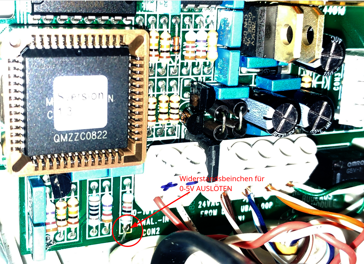

Man kann den Adapter übrigens durch entfernen eines Widerstandes von
0-10V auf 0-5V umbauen, dann geht es mit Microcontrollern (mit PWM-Out)
bedeutend einfacher bei der Ansteuerung.

Hallo, Ralf.
Aus dem Stegreif kann ich Dir das jetzt nicht sagen, welcher Widerstand
es ist.  Ich kann aber am Wochenende nachschauen. Ich löte den
Widerstand immer nur an einem Beinchen aus, lasse ihn aber drin, damit
ich auch später weiß, was ich verändert habe.
Vorab
Es ist der aus zwei Widerständen bestehende Spannungsteiler am 0-10V
Eingang. Die Low-Side auslöten, das war's. Dann ist die Klemme über den
High-Side Widerstand noch mit dem Microcontroller verbunden, es geht
aber die Spannung dann 1:1 an diesen.
Ich habe soeben überlegt, statt des Low-Side Widerstandes eine *5V
TVS-Diode* einzulöten (arbeitet wie eine Zenerdiode), dann ist der Micro
besser geschützt.
Mein Hausbus-Kabel ist ziemlich genau 40 Meter lang, also genau Lambda/2
meines "Amateurfunk Nachbarn" und somit eine perfekte Antenne, das kann
nicht schaden. Dem Nachbarn habe ich zu verdanken, dass ich jetzt meine
ganze Regelung neu bauen kann, mit CRC-8 in jeder Übertragung, und somit
brauche ich größere PICs (12F1840 statt 12F683), damit der Code hinein
passt.
Ich gebe Dir Bescheid.   Du kannst aber auch einfach das +10V Signal am
Print verfolgen, beginnend an der Klemme. Irgendwo findest Du dann zwei
Widerstände in Serie gegen Masse (0V). Der untere ist es, der mit einem
Ende an Masse hängt.
Rainer
Hallo.
Um ein W002 / NEF440   von 0-10V auf  0-5V umzubauen, muss, wie bereits
gesagt, nur ein einziger Widerstand ausgelötet werden. Es ist der
Widerstand gleich links von der 2-er Klemme (für 0-10V).
Leider hat der Blitz furchtbar "zugeschlagen", aber im beiliegenden Foto
habe ich das gezogene Beinchen markiert.
lG
Rainer

Hallo Rainer,
prima, danke.
Grüße
Ralf

Hat jemand ein Buderus W002 (= Nefit NEF440) zum Verkauf? Ich möchte mir
eines in Reserve halten.  Platine genügt genau genommen, Hauptsache das
Teil funktioniert.
von T. M. (tomtomtom)
Meins hab ich gerade bei Kleinanzeigen angeboten.
so... das EED mit Anleitung ist Verkauft.
Jetzt hab ich noch das Buderus UBA Handterminal 7000200 zum Verkaufen.
Damit kann man Kesseldaten und Fehler Auslesen, und einzelne Komponenten
ansteuern.
tom

Und ich habe das Teil auch schon auf 0-5V umgestellt.  DANKE nochmals.
Jetzt habe ich ein Reserveteil, das beruhigt.
