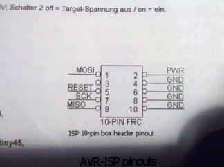

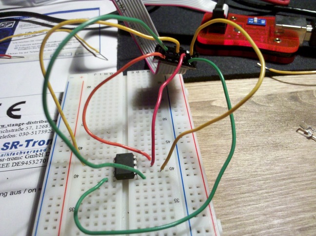

Ich habe mit einen Stange USB ISP Programmer bestellt. Unter Windows hat
AVR Studio diesen auch erkannt ( Protokoll STK500v2 ). Aber leider kann
ich keinen Microcontroller beschreiben/Signatur auslesen/etc.
Da ich immer die Selbe Fehlermeldung bekomme, auch wenn ich den
Microcontroller garnicht verkabelt habe, denke ich, dass ich einen
Fehler beim anschließen gemacht haben muss.
Ich habe mal 2 Bilder angehängt. Das eine Zeigt die Verkabelung und die
andere Zeigt den Pinout vom Kabel des Programmers.
Ich hoffe Ihr könnt mir helfen, bin echt frisch auf dem Gebiet, und
Google konnte mir leider auch nicht helfen :(

Hallo Mark,
hier ein paar Ideen.
- Stromversorgung
Bist Du Dir sicher das der Tiny45 so eine STABILE Stromversorgung hat?
Kannst Du sie messen? Ein 100nF Kondensator von VCC nach GND sollte auch
nicht schaden ...
- Takt
Ist der Tiny45 neu (Lieferzustand) oder war er schon anderswo im
Einsatz? Die Programmierung über ISP funktioniert nur wenn der MC
getaktet ist - entweder über eine externe Taktquelle (ext. Takt / Quarz)
oder über den internen Takt. Bei Auslieferung ist der interne Takt
aktiv, zumindest so lange bis die Clock-Fuses verstellt werden.
- Aufbau
Alles richtig angeschlossen? Wackelkontakte? Ich glaube das kann man
noch besser machen. 10K von VCC nach Reset wären auch nicht so falsch
Gruß Jens

Erstmal vielen Dank für die Antworten :)
Es funktioniert jetzt. Es lag anscheinend an 2erlei Dingen.
Zum einen habe ich die Verkabelung geändert ( andere Kabel + richtige
Anschlussbuchse ) und den Schalter umgelegt, der den Programmer dann mit
5v versorgt :D
