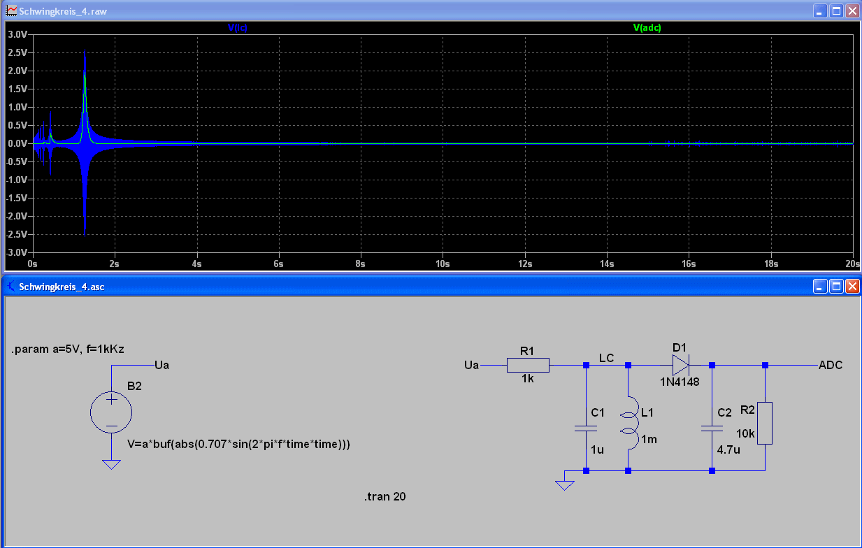

Ich wollte mit diesem Sinus die Induktivität einer Spule
messen(Resonanzverfahren), ohne die vorgegebene Frequenz(ist ja damit
bekannt) messen zu müssen. Das wäre ich ja blöd wenn ich was
vorgegebenes messen würde.
Grüße Bobo
Im Rechteck ist auch ein Sinus enthalten. Und wenn du damit einen
Schwingkreis (= Filter) anregst, dann bleibt fast nur noch der Sinus
übrig...

Bobo schrieb:
> du bist echt hartnäckig. Das imponiert mir :)
Jupp. Ok, nochmal langsam, zum Mitschreiben:
Nimm den Ausgang des uCs mit seinen 5V. Schalte den über einen
Widerstand auf einen Parallelschwingkreis (mit der unbekannten Spule).
Schalte dann eine Gleichrichterdiode an den Schwingkreis. Hinter die
Diode noch einen kleinen C und dann ab in den ADC-Eingang.
Fahre dann die RECHTECK-Frequenz am uC-Ausgang schrittweise von 1 Hz bis
100kHz durch. Und die Stelle, an der die höchste Spannung auftritt, das
ist die Resonanzfrequenz...

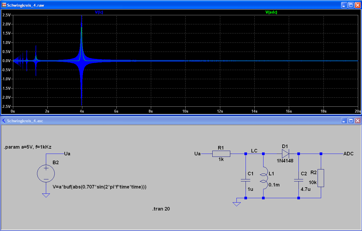

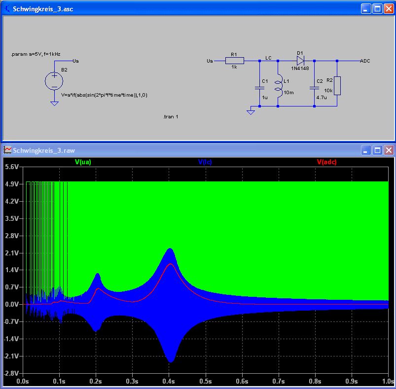

Bobo schrieb:
> deine Idee ist toll...
Nicht wahr, wenn man sie mal verstanden hat... ;-)
Ich habe dir das mal simuliert: der uC gibt eine Rechteckspannung aus,
und dann kommt der Schwingkreis und ein simpler Gleichrichter...
Da sieht man an den "kleinen" Maxima schön die Oberwellen des Rechtecks,
die aber nicht weiter stören: der stärkste (aka. Grundfrequenz) gewinnt.
> Mir gefällt blos nicht das ich dann die Frequenz und die Amplitude
> messen muss. Ich bin der Meinung der Mega mag Frequenzzählen nicht so...
Ähmmm....
Du gibst die Frequenz mit dem uC doch aus. Dann mußt du sie doch nicht
messen, du kannst sie ganz einfach berechnen... :-o

Bobo schrieb:
> Was für ein Programm ist das?
LTSpice
> Naja wollen mal schauen ob das wirklich so gut funktioniert...
> Theorie ist ja immer ganz schön, aber die Praxis.
Es funktioniert in der Praxis mit genau diesen Bauteilen grundlegend
auch so. Nur mit den Bauteilwerten wirst du speziell für deine Anwendung
noch ein wenig herumspielen müssen: die Resonanzfrequenz habe ich hier
gerade bei ca. 1.5kHz liegen, das wäre quasi direkt an deiner
Untergrenze...
Mir ging es erstmal ums Prinzip: du willst da irgend einen Aufstand mit
Sinussignalen machen, der eigentlich gar nicht nötig ist.
> Untergrenze...
Typisch Simulant!
Da wo es spannend wird sollen andere verzweifeln. Fahr doch mal bis
100kHz hoch, ohne ein Bauteil zuwechseln. Die Gleichspannung die dann
noch zur Verfügung steht muss der ADC auch noch auflösen.
Was meinst du mit "Auflösen"?
Eine Gleichspannung kann ein noch so langsamer ADC immer auflösen...
Oder kann es sein, dass du die Funktionsweise der Schaltung noch nicht
so richtig verstanden hast?
> Fahr doch mal bis 100kHz hoch, ohne ein Bauteil zuwechseln.
Woran siehst du, dass da nicht bis 100kHz hochgefahren wird?
Immerhin wird hier exponetiell durchgewobbelt, sieh dir mal die Formel
der Frequenz an. Wenn ich kein Bauteil wechsle wird auch die
Resonanzfrequenz bei 1,5kHz bleiben...
Erwartest du, dass in der Zeit nach 1sec die Spannung noch einmal
deutlich ansteigt? Falls ja: warum?
> Typisch Simulant!
LOL... dass du dich da mal nicht grundlegend täuschst... :-D
Ein Verdacht:
hattest du mal schlechte Erlebnisse mit falschen Simulationsergebnissen?
Bitteschön: jetzt läuft die Simulation durch bis 100kHz mit
unveränderten Bauteilwerten. Die Resonsanzfrequenz liegt mit 1mF bei
5,04kHz
Dann die Induktivität um den Faktor 10 verkleinert -->
Die Resonsanzfrequenz liegt mit 0.1mF bei 15,9kHz
Und das passt recht gut zu
Die Überhöhung fällt bei schlechten Spulen (kleine Güte, hoher
Serienwiderstand) deutlich geringer aus...   :-o
Daher wäre eine geringere Bedämpfung des Schwingkreises auch sinnvoll.
Auch die Einkopplung könnte z.B. noch symmetrisch gemacht werden...
Allerdings würde ich in der Praxis auch die Variante mit dem
LC-Oszillator und der anschliessenden Frequenzmessung bevorzugen.
