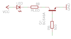

Ich möchte gerne an meinen Atmega168 mehrere Power LEDs (U = 3,3 V, I =
25 mA) hängen. Nach dem Tutorial
(http://www.mikrocontroller.net/articles/Basiswiderstand) habe ich für
den Basiswidertand 620 Ohm raus. Ist das in Ordnung?
Ich möchte an einem Port immer zwei LEDs hängen. Reicht es, wenn ich
dann die Schaltung zweimal aufbaue?
Persönliche Seite #2031846
Ähm, deine Power-LED hat keinen Vorwiderstand zur Strombegrenzung - das
geht vermutlich in die Hose.
Wieviel Strom kann die Power-LED denn vertragen? 25 mA?
Wie groß ist die Durchflußspannung der Power-LED? 3.3V?
Wie groß ist Vcc für die Power-LED? Vcc > 3,3V!
Du willst beide Power-LED in Serie schalten? => Vcc > 2*3,3V! I=25 mA

OP #2031883
OK, dann hänge ich an 4 Ports jeweils 2 LEDs => 50 mA/Port, 200mA
gesamt. 68 Ohm für jede LED sollten da passen?

Moderator #2031928
Aus dem Datenblatt
27.1 Absolute Maximum Ratings
DC Current VCC and GND Pins................................ 200.0 mA
Dieser Wert wird überschritten, wenn du alle 8 LED gleichzeitig ein-
schaltest. Ich würde die Transistoren beibehalten. Der Basiswiderstand
von 620Ω erscheint mir bei einem Kollektorstrom von 25mA aber unnötig
klein. Wie genau bist du darauf gekommen?
Persönliche Seite #2031931
> Ich wollte ein 5V Schaltnetzteil nehmen. Es sollen jeweils immer zwei
> LEDs parallel über über einen Port angesteuert werden. Also nehme ich
> doch die Schaltung von oben und ergänze noch einen 68 Ohm Vorwiderstand?
Parallel geschaltete LEDs mit einem Vorwiderstand sind Mist. Die LED
haben nie exakt gleiche Daten (Durchflußspannung, Durchflußstrom).

#2031958
Stefan MM schrieb:
> Der kann bis zu 40mA senken. Wenn du das Ding auf Ausgang schaltest und
> eine 0 drauflegst leuchtet die LED.
Die 40mA sind "Absolute Maximum Ratings" und keine empfohlene
Betriebsbedingungen. Die liegen bei 20mA pro Pin. Du faehrts dein Auto
doch auch nicht dauerernd bei Vollgas.
Basisvorwiderstand von 4.7K bei 25mA Kollktorstrom reicht.
IB = 25mA / 100 = 250uA
Ubersteuerungsfaktor 3 mit eingerechnet = 750uA
Spannungsabfall beim Vorwiderstand  = 5V - 0.7V = 4.3V
Rv = 4.3V / 750uA = 5733 Ohm  ->  4.7K genommen.
