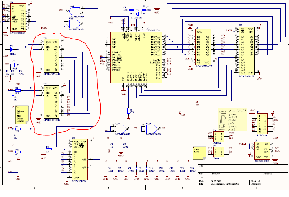

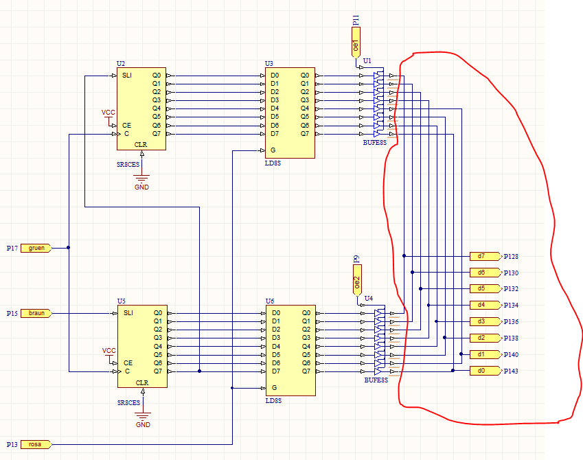

Kann man Tristate Ausgänge schon im CPLD verbinden?
Konkret geht es um diesen Fall:
Die Datei "real" zeigt die funkt. Schaltung mit den rot umkreisten
74HC4094.
Diese möchte ich in ein CPLD schieben, siehe Datei "cpld".
Wobei ich auch gleich die Ausgänge der beiden 74HC4094 im CPLD so
verdrahten will wie in der "realen" Schaltung.
Die Syntese und das Fitting läuft durch, nur bringt er eine
Warnung,siehe unten.
Kann man das ignorieren? Würde das trotzdem funktionieren?
Oder wie müsste ich die Schaltung im CPLD umändern?
Gruss Andi

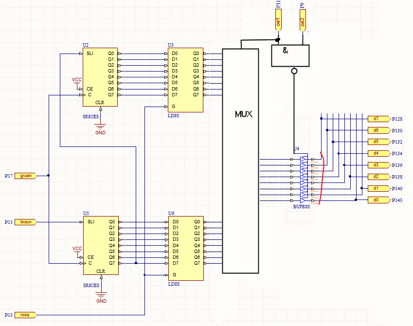

Dein Stichwort heißt Multiplexer
Welches CPLD?
Innerhalb eines üblichen CPLDs gibt es keine Tristate-Buffer. Deshalb
wird die Logik dafür in einen Multiplexer umgesetzt (werden müssen).
Und anhand der Warnungen scheint es damit Probleme zu geben, denn in
dieser Schaltung ist erst mal keine offensichtliche Kombinatorische
Schleife drin. Da muss offenbar irgendwer in der Toolchain irgendwas
falsch umbiegen...
BTW: was sollte denn das CPLD machen, wenn beide oe (1+2) gleichzeitig
aktiv werden?
Schalte hinter die beiden Latches den erwähnten Multiplexer und triff
eine Entscheidung zur Priorität der oe1 und oe2 Signale.

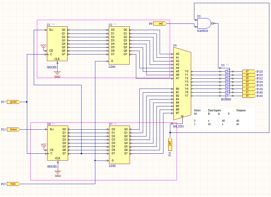

von Andi (Gast)
1.es ist ein XC9572
2.ein CPLD hat keine Tristate Buffer ? Muss ich dann extra extern einen
Tristate Buffer anbringen?
von Andi (Gast)
nachtrag: beide OE1,OE2 sind nie gleichzeitig High, dafür ist der
74Hc238 da.
von ich (Gast)
Doch er hat tristate buffer. Aber die liegen direkt an den Pins und
können intern nicht verbunden werden.
Nochmal langsam lesen:
An den IO-Pins (wie gesagt) schon, aber eben nicht als Funktion im CPLD.
Andi schrieb:
> OE1,OE2 sind nie gleichzeitig High, dafür ist der 74Hc238 da.
Davon weiß aber das CPLD nichts. Das mußt du ihm extra sagen. Und das
tust du über eine Priorisierung im Multiplexer.
Sieh dir mal das Bild an...
von Andi (Gast)
ahhhh, jetzt kapier ich.
Wenn ich jetzt auch noch den 74Hc165 "einbauen" will, da kann ich aber
seine Eingänge mit den Ausgängen des Tristate verbinden, oder muss ich
das auch anders machen?
Andi schrieb:
> kann ich aber seine Eingänge mit den Ausgängen des Tristate verbinden
Ja. Das geht...
von Andi (Gast)
Hab jetzt mal neu gemacht, stimmt das jetzt so?
wobei CPLDFIT bringt jetzt diese Warnungen???

von Klaus F. (kfalser)
Dann würde ich den Rest (HC373 und das 3-8 Decoder links oben) auch noch
hineinpacken ...
Nein, solche Meldungen sollten nicht auftreten
von Andi (Gast)
Was ist daran noch falsch?
oder ist ISE 6.3 buggi?
Müssen U7 und U2 unbedingt Latches sein?
Diese dienen ja wahrscheinlich nur dazu, dass sich der Ausgang beim
Lesezugriff nicht ändert.
Besser wären Register, man kann das Einfrieren ja mit der steigenden
oder fallenden Flanke von P13 machen.
Solche Meldungen habe ich noch nie gesehen, selbst wenn ich Latches
verwendet habe.
Es schaut so aus, als ob die Latches in Logik mit Rückkopplung
realisiert wurden.
Wie gesagt, normalerweise werden die Set- und Resets der Makrozellen
verwendet.
von Christian R. (supachris)
Hm, alle ISE Versionen sind buggy. Aber wieso nimmst du nicht eine
aktuelle? Die CPLDs werden ja noch unterstützt. Ich denke mal, das ist
eine sehr komische Umschreibung für das Latch...denk mal drüber nach ob
eventuell ein 8-Bit-Register besser wäre.
von Andi (Gast)
also ich denke ich brauche schon ein Latch, wenn ich mir ein 74HC4094
anschaue sind da auch welche drin.
Und ich will die "reale" Schaltung nur so umändern das ich die 2
74HC4094 "raus" baue und das CPLD einsetze.
Schlechter Ansatz.
Wenn man etwas ändert, dann sollte man wissen was man tut, wie etwas
funktioniert und welche Auswirkungen die Änderung hat -> einen Schritt
zurück und überlegen, ob es mit einem FF anstelle eines Latches auch
funktioniert.
Kleine Zusatzaufgabe : was passiert wenn an Shiftregister eine
Schiebeimpuls kommt und der Microprozessor liest gerade?
von Andi (Gast)
dohhh, ich dachte mit CPLD´s wirds einfacher........
von Andi (Gast)
aber ich probiers mal so aus.
Mehr wie kaputt gehen kanns ja nicht ;-)
Ganz pragmatisch. Würde ich auch machen...
Mehr als... ;-)
von Andi (Gast)
juhu, es lebt .....
obwohl die NOREDUCE Meldungen kommen.
Ich hab nur noch ein Buffer und ein Inverter an den Eingang des LD8 Pin
G machen müssen. Keine ahnung warum noch ein INV aber ohne geht es
nicht.
Was macht einentlich so ein Buffer (BUF)??
Nichts, außer dass du im Schematic für ein uns das selbe Signal 2
verschiedene Namen verwenden kannst.
