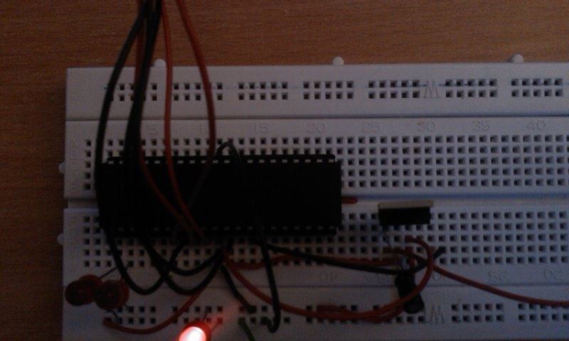

mein Name ist Felix und seit den letzten Wochen habe ich mich in die
Programmierung von Mikrocontrollern eingearbeitet und mit jetzt ein
Steckbrett, nen atmega32 und nen programmer zugelegt.
Ich habe mit dem Versuch gestartet einfach ne LED zum leuchten zu
bringen und es ist sehr deprimierend daran gleich zu scheitern.
Der Atmega lässt sich programmieren und alles, nur bekomme ich an keinem
Port bzw. Pin ein high-Signal heraus, welches meine LED zum leuchten
bringt :(.
Kann mir vllt. einer sagen, wo da Fehlerquellen liegen könnten?
wie gesagt, programmieren lässt er sich ja und ich hab auch schon
internen und externen takt probiert mit nem 7,3728Mhz Oszi.
vieln Dank schon im Vorraus

Felix schrieb:
> Also:
> ich bastle schon seit der Hälfte meines Lebens mit Elktrozeugs rum...
Kaum zu glauben.
Und in all der Zeit hast du noch nie etwas von Vorwiderständen für LED
gehört?
Also ich für meinen Teil kann noch nicht mal die Spannungsversorgung auf
dem Bild nachvollziehen. Wie da Masse an die Schaltung kommt ist für
mich nicht ersichtlich.
Was sagt dein Voltmeter:
* Spannung am Reset Pin
* Spannung an den Port Pins
Masse liegt auf der untersten leiste an und wird durch den grünen Draht
neben der LED geführt. Vorwiderstände für die LEDs? die gehen von 2 bis
5V.
am reset bzw. Pins liegt 0V an.
sry wegen dem schlechten Foto.
Und das war jetzt so schwer, vom 7805 (ich geh davon aus, dass das einer
ist), einfach 2 kleine Brücken vom mittleren bzw rechten Pin einfach auf
die beiden unteren waagrechten Leitungen zu führen, von wo wiederrum
kleine Brückrn beim Mega sich die Potentiale holen. Da könnte man ja
auch auf einen Blick sehen, wie die Stromversorgung gemacht ist. OK, geb
mich geschlagen: das wäre zu einfach und zu übersichtlich gewesen.
denn, wo die grüne Leitung hingeht ist ja auf dem Foto nicht
ersichtlich. Und wenn man das Foto ganz genau eingehend studiert, findet
man auch raus, dass da tatsächlich eine der roten(!) Strippen am
mittleren Pin des 7805 endet. Ist nicht gut zu sehen, weil der Elko die
Sicht verdeckt, aber was solls. Es war schwer zu stecken also solls auch
schwer zu entschlüsseln sein.

Karl heinz Buchegger schrieb:
> Sag mal:
> Auf dem Bild - wo zeigt die Kerbe des Mega32 hin?
> nach rechts oder nach links.
> Wenn ich so die Pins abzähle, dann ist doch da gar nichts an der
> Stromversorgung des Mega angeschlossen.
Das heist:
doch, ich denke ich kann in der unteren Reihe eine Verbindung nach Vcc
erahnen, sogar 2 mal. Einmal über das rote Kabel das Luftlinie zum 7805
geht und einmal über ein kurzes schwarzes Kabel, welches in die
Verteilerschiene unten geht.
Aber ich seh keine Masseverbindung.
Normalerweise würde ich sagen: reiß den Krempel runter und machs
nochmal.
Aber diesmal nicht die Kabel kreuz und quer, sondern vom 7805 gehts auf
die beiden waagrechten Verteiler und von dort gehts mit kurzen! Brücken
auf die jeweiligen IC-Pin Schienen im Steckbrett
Den Programmer wild zu verdrahten ist schon ok, das geht nicht anders.
Aber bei allem anderen kommt man locker ohne Kabelkreuzung hin und kann
das so anordnen, dass ein Blinder greifen kann, was da verschaltet
wurde.
Felix schrieb:
> zu meiner Verteidigung, ich hab hier leider nicht mein ganzes zeug
> mitgenommen und hab deshalb nur Litze gehabt...
AUch die kann man auf das Notwendige ablängen. UNd wenn man sich dann
auch noch an das Frabschema hält (Stichwort rot/schwarz) dann vermeidet
man gleich die nächsten blöden Fehler.
Wenn der Mega chon programmiert ist,
dann brauchst du minimal:
  Nur die Stromversorgung
  100nF an den jeweiligen Vcc/GND Pärchen wären gut
Den Programmer komplett abziehen
Dann muss Reset auf 5V gehen. Wenn nicht, die Stromversorgungspins
nachmessen, ob alles da ist.
Und die LED klemm erst mal ab, solange du da keine Vorwiderstände drann
hast.

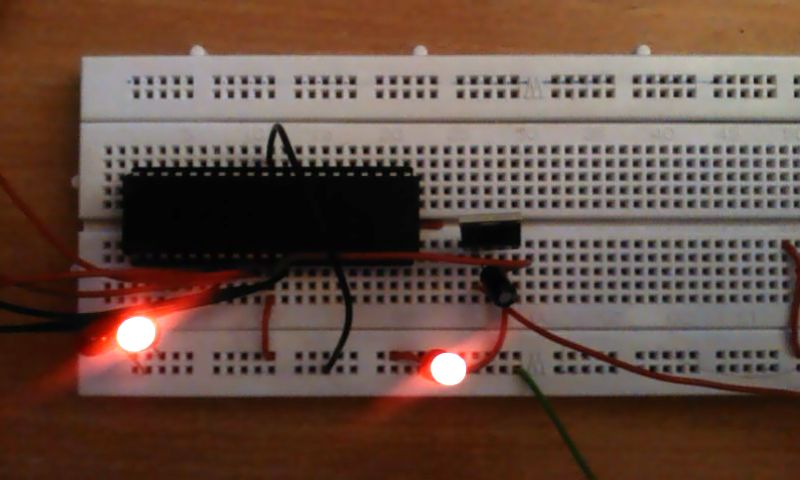

ALSO! ich war gerade dabei euren Rat zu befolgen und nochmal Ordnung zu
schaffen, da nehm ich die Brücke zwischen den Gnd-anschluss für den 7805
und den Gnd-anschluss des 32er raus...und plötzlich leuchtet die eine
LED...und nach umstellen des Ports von high auf Low...leuchtet die
andere :)....mir ist nur net ganz klar, warum.......doch jetzt
schon.....es läuft alles aber ohne den
7805....der...nee....mom....also...ich fotografier das hier doch
nochmal....vllt kann mir das einer erklären^^
...so...erstmal 1000 und 2 Dänker an euch alle!
ich find das einfach super.....es geht und Ordung ist halt doch das A
und O... danke nochmal :)
und jetzt zu dem was ich noch net ganz verstehe....wie man jetzt
hoffentlich aufm foto sehen kann:
Gnd ist nur am Pin 31 des atmega32, sobald ich an Pin 11 Gnd anlegen
will, geht die LED aus....also kurzschluss?!
und dann zum 7805....der bekommt nur V+ von meinem Trafo und keine Masse
und trotzdem funzt das....da sag ich mal glück gehabt, das mein trafo
schon 5, irgendwas bringt....sonst hätte ich mir womöglich meinen mikro
abgeschossen...schnell rein mit der Brücke :)
Hast du vom Programmer eine Vcc Leitung rübergezogen?
Eventuell wird dein µC vom Prgorammer mit Strom versorgt und gar nicht
vom 7805.
Falls du eine Vcc Leitung vom Programmer rüber hast, lass die mal weg.
Du brauchst nur
   RESET
   MISO
   MOSI
   SCK
   GND

den LED ohne Vorwiderstand zu kauen.
nee^^ da kommt schon DC raus^^
cool...so servo ansteuern geht auch...hab ich gerade noch gefunden:D
natürlich mit nem transistor davor...falls die Frage aufkommt.
