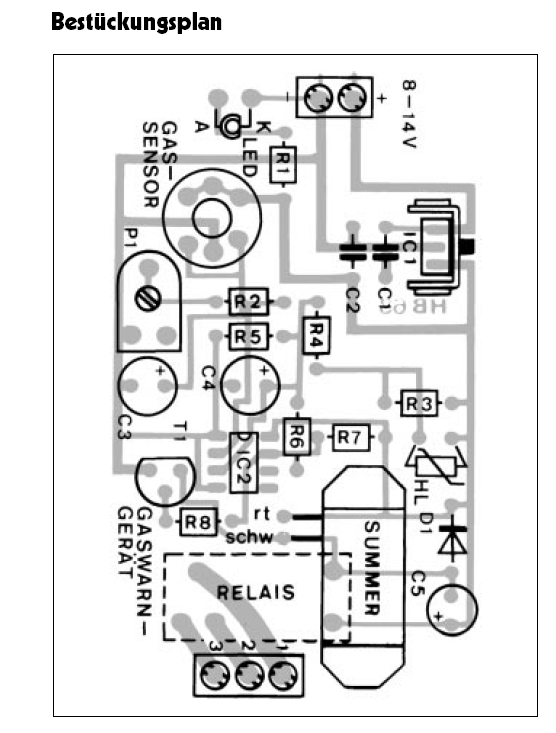

ich hab die folgende Platine
(http://www.conrad.de/ce/ProductDetail.html?hk=WW4&insert=V0&WT.mc_id=Froogle2&productcode=197785&utm_source=google&utm_medium=deeplink&utm_content=dl_article&utm_campaign=g_shopping)
 mit Bauteilen und Gassensor Typ 822 von Figaro
(http://www.voelkner.de/products/28840/Gassensor-Figaro-Tgs-822.html?WT.mc_id=googlebase&utm_source=google&utm_medium=base&utm_campaign=Q62188)bestellt,nachdem
ich alles gelötet habe, habe ich eine Versorgungsspannung von 9v
angelegt.
Leuchtdiode leuchtet und der Summer ertönt ständig.
warum ertönt der Summer ständig obwohl kein Gas in der Luft gibt?

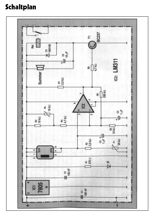

Der Bausatz ist eh Murks, er kompensiert nicht die Umgebungstemperatur,
eine genaue Schaltschwelle ist unmöglich einzustellen.

Dann geh mal systematisch vor.
Du hast ein Messgerät.
1. Messe nach dem Spannungsregler. Da sollten ziemlich genau 5V sein.
2. An Pin 3 des IC2 sollten irgendwas zwischen 2 und 3V sein.
3. Welche Spannung ist an Pin 2 des ICs? Ist die Spannung hier größer
als an Pin 3, summt der Summer, ist sie kleiner, geht der Summer aus.
Sie sollte etwa gleich groß sein, abhängig von der Stellung des Potis.
Pass aber auf beim Messen Jeder noch so kurze Kurzschluss mit deinen
Prüfspitzen kann zum Abrauchen eines Teils der Schaltung führen.
Gast #2035719
1.Wenn Du an P1 drehst, ändert sich dann die Spannung an Pin 2?
2. Solange Pin 2 eine niedrigere Spannung hat wie Pin 3 sollte der
Summer still sein. Wenn nicht siehe Frage von Andrew.
3. Wenn an Pin 7 nahezu 0V sind und der Summer immer noch summt, dann
hast Du entweder den Transistor falsch eingelötet (und evt. gehimmelt)
oder irgendwo im Bereich des Transistors eine Lötbrücke gemacht.
