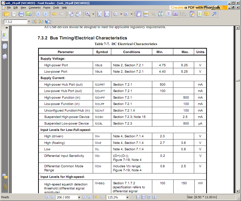

Tom A. schrieb:
> Ist aber schon etwas komisch... Weil ich messe hier nur 4,6V...
> Worin unterscheidet sich den ein Low-Power Port von einem High-Power
> Port?!
Steht doch im Screenshot. Er unterscheidet sich im Strom, den er liefern
kann.
Zur Spannung: USB ist dafür ausgelegt 3.3V Geräte zu betreiben. Die ~5V
sind also dafür gedacht, dass am Ende nach Kabel und Reglerverlusten
stabile 3.3V rauskommen.

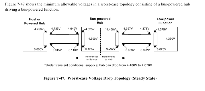

Guido Körber schrieb:
> Also ich habe schon Motherboards gesehen bei denen unter 4V an den USB
> Ports lag. Ist halt das Problem, dass Chinesen anscheinend selten
> Spezifikationen lesen und sie noch seltener befolgen.
4.35V ist die Untergrenze, <4V definitiv zu wenig.
d.H. dein Gerät muss mit 4.35V zurecht kommen, damit es auch hinter
einem unpowered-HUB mit langem Kabel funktioniert.
=> Low-Drop regler auf 3.3V, und alles wird gut ;)
Im Anhang ein nettes Bildchen dazu aus der USB-Spec, wie es hier bei
jedem zweiten Thread zu USB-Spannungen angehängt wird...
Beitrag "5V von USB abnehmen, was beachten?"
