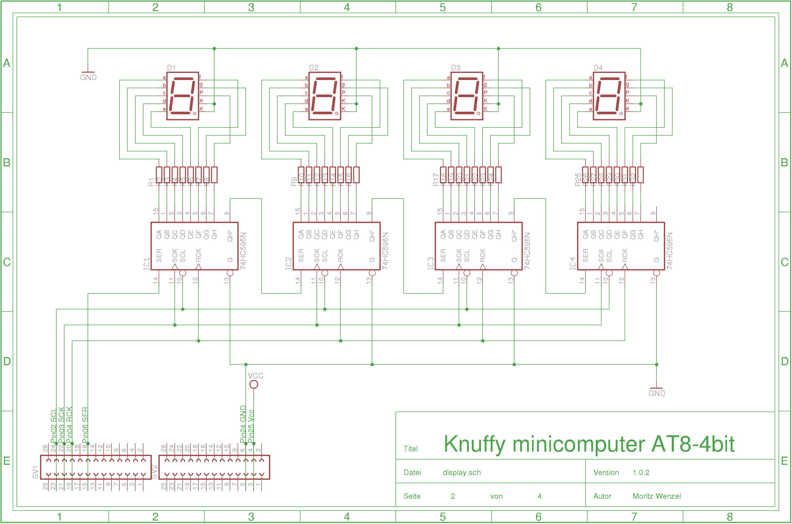

Zeig doch mal deine Schaltpläne. IMHO hast du dir da eine Menge Arbeit gemacht. Ob sinnvoll oder nicht, darüber kann man jetzt diskutieren. Was willst du mit dem 4056? Das ist doch ein 7-Seg Treiber für LCD! und nicht für banale LED Anzeigen. Persönlich würde ich da nicht lange fackeln. 7-Seg LED über Schieberegister angeschlossen, ev. noch Leistungstreiber dazwischen, wenn ich nicht mit wenig Strom fahren will um die 595 zu schonen. Langt völlig und ist im Gegenteil viel universeller, weil ich jedes Segment einzeln ansteuern kann und so auch Dinge mit dem 7-Seg machen kann, die ich mit so einem Treiber nicht machen kann. > Momentan ist der ATmega8 noch ein > "unbeschriebenes Blatt"... Ich interpretiere das so, dass du den Mega8 noch kein einziges Mal programmiert hast. Das halte ich nicht für schlau, überhaupt wenn es dein erstes Projekt ist. Du baust und baust und baust und weißt eigentlich nichtz so recht wies geht. Ein Probeaufbau auf einem Steckbrett hätte dir viel mehr Einsichten gebracht als da jetzt 1 Jahr lang zu planen. Wie willst du vernünftig planen, wenn du keine praktische Erfahrung hast.

Hi Verstehe es doch mal. Der 4056 ist für Flüssigkristall-Anzeigen. Du hast LED-Anzeigen. Das sind völlig verschieden Technologien. Deine Anzeigen kannst du mit dem 4056 nicht ansteuern. MfG Spess
oh sorry habe das andere nicht gelesen gehabt davor... hmmm dann muss ich das mit den schieberegistern machen?! Das mit dem "unbeschriebenen Blatt" war so gemeint das er noch in seinem originalzustand ist und ich DIESEN ATmega noch nicht programmiert habe.. Das soll nicht heißen das ich das noch nie gemacht habe ;) ICh habe dieses Projekt zum lernen begonnen, nicht um irgendwie schon alles zu können sondern um zu lernen wie sowas funktioniert und wie man sowas macht und die Teile besser kennen zu lernen... Wenn ich schon alles könnte und wüsste dann müsste ich das nicht machen! Das es sich nicht im geringsten rechnet ist mir auch klar, alleine die Teile waren alle schon so teuer das ich mir davon was anderes hätte kaufen können, was wesentlich mehr kann. Aber es geht mir auch nicht ums Geld sondern einfach darum das mir das spaß macht und ich dabei etwas lerne! MfG Moritz
Die Schaltpläne folgen auch noch dauert kurz muss die erstmal zusammensuchen ;)

Also !!GANZ WICHTIG!! Display kann so NICHT gebaut werden, da die Treiber Bausteine FALSCH sind! Aber das waren meine entgültigen entwürfe (Controllercard und Mainboard sind neuer) Das mit dem Schieberegister verstehe ich nicht tut mir leid! Also ich verstehe das prinzip davon schon aber nicht diese seltsame Beschaltung davon: http://www.datasheetcatalog.org/datasheet/SGSThomsonMicroelectronics/mXxrty.pdf Gibt es keine Bausteine die ähnlich wie dieser MOS4056/55 sind nur halt für LED anzeigen?

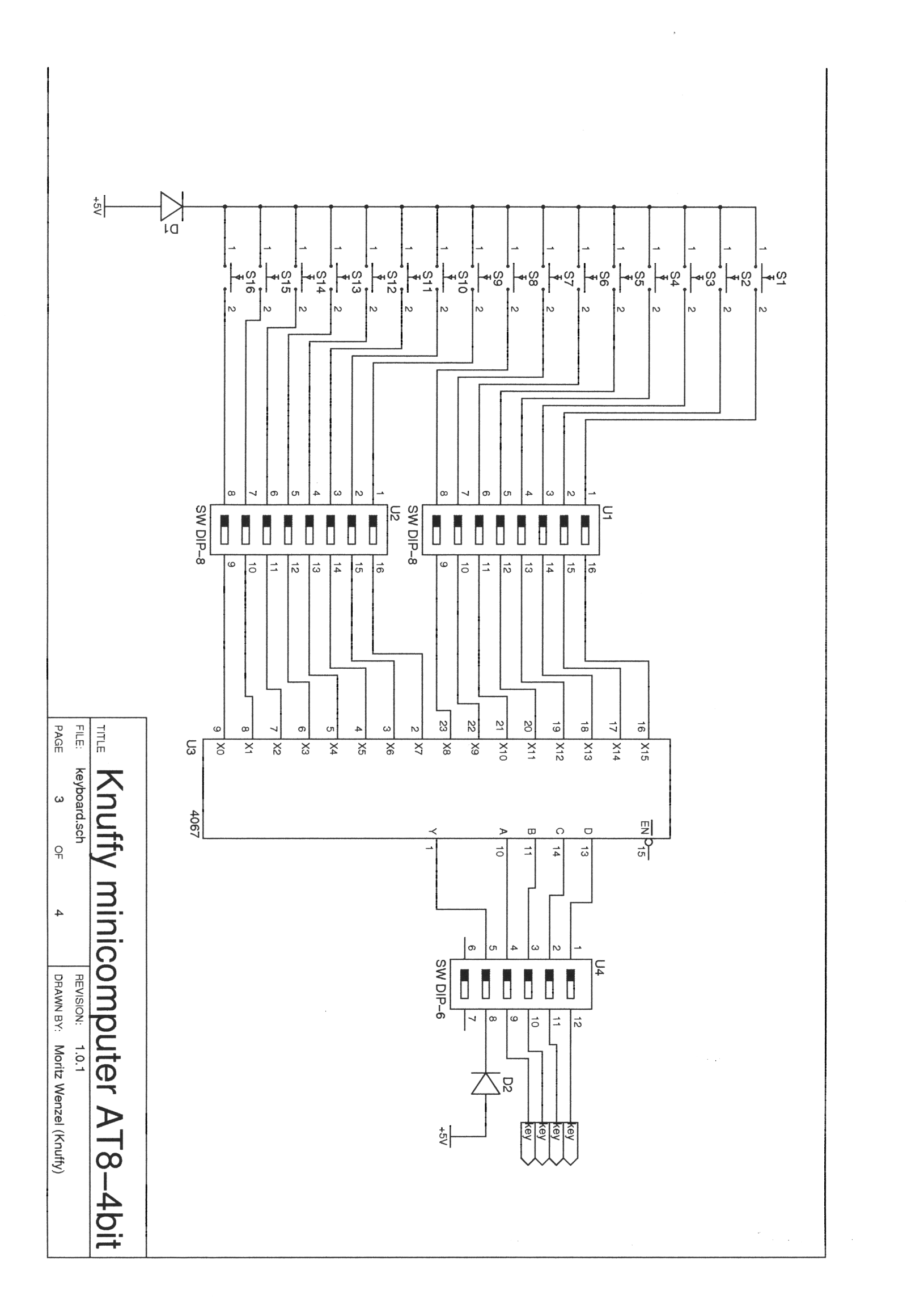

Was sollen eigentlich die Dioden im Display-, Keyboard- und Controller-Board bewirken? Du solltest keinen Eingang eines CMOS ICs einfach offen lassen (wie z.B. der !EN Eingang des 4067). Denn die Eingänge sind so empfindlich das sie alle möglichen Störungen aus der Umgebung empfangen und du somit undefinierte Wechsel zwischen 0 und 1 bekommst.
#2038927
Achim schrieb: > Denn die Eingänge sind so empfindlich das sie > alle möglichen Störungen aus der Umgebung empfangen und du somit > undefinierte Wechsel zwischen 0 und 1 bekommst. Nicht nur das, sie könnten auch auf ungefähr der halben Betriebsspannung rumhängen und dann ziehen die Bausteine deutlich erhöhten Strom.

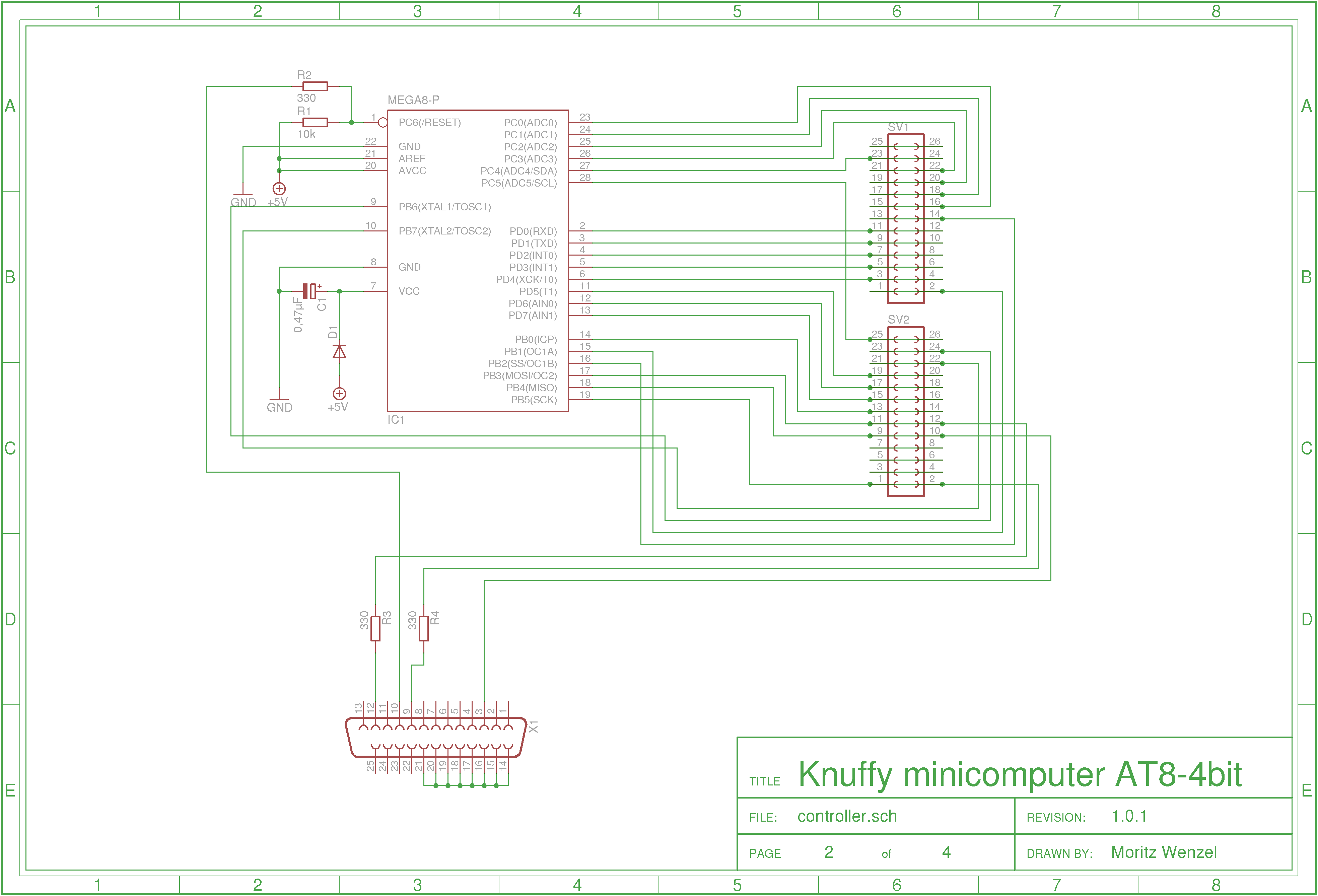

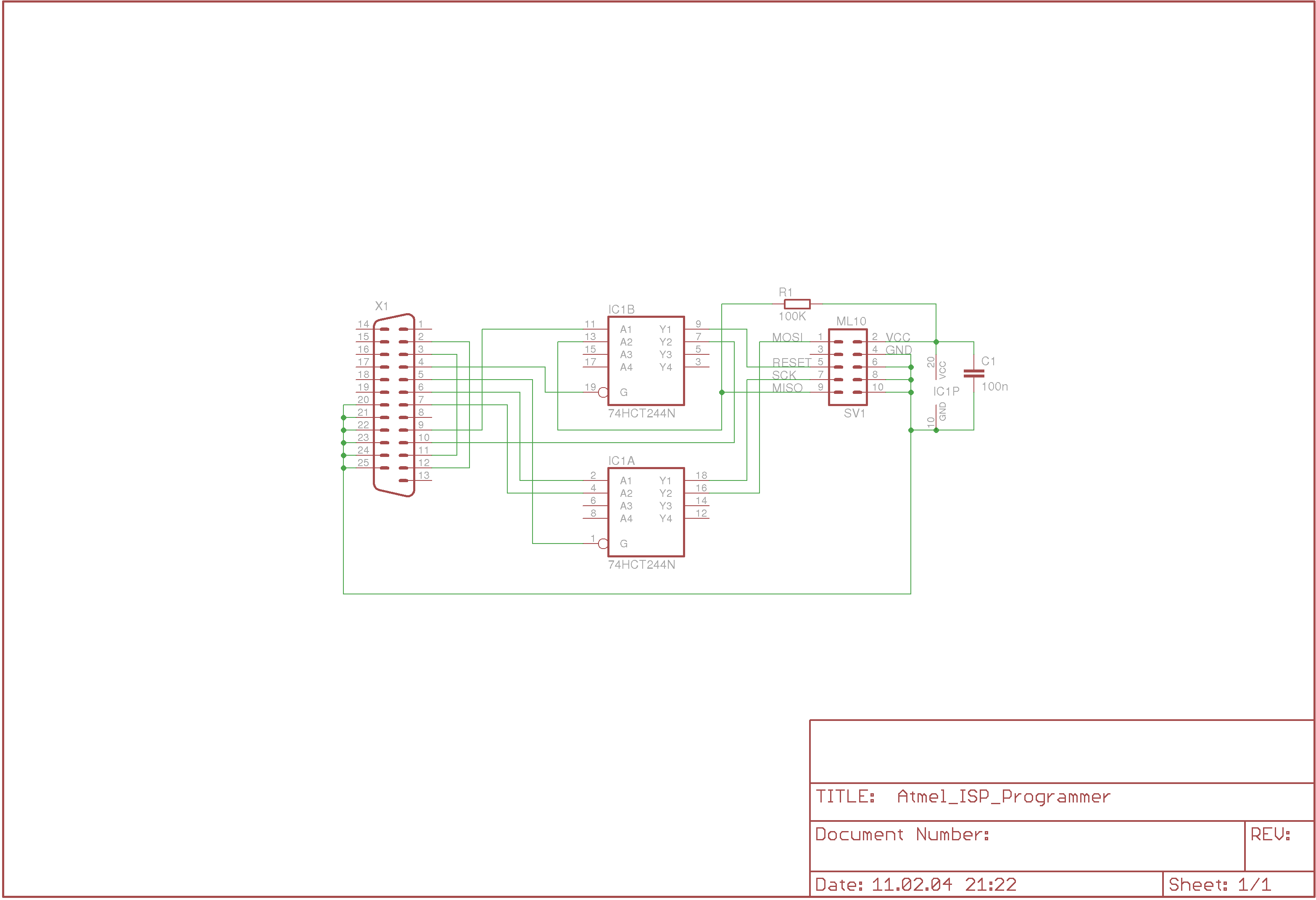

oke dann ist das schonmal geklärt.. Wie sieht es mit meiner Controllerkarte und dem SPI interface aus.. Ist da soweit alles in ordnung? Ich habe den ATmega8 schon mal mit Ponyprog ausgelesen. Das ging ganz gut nur als ich was schreiben wollte bekam ich die fehlermeldung das er den "Atmega8" nicht erreichen konnte... Hmm Ich werde mir dann bei nächster gelegenheit 5* den 74HC595 bei reichelt bestellen.. Brauche ich sonst noch was, was ich iwie vergessen habe?
Ach ja das mit der Diode: Also man hat mir als kleines Kind immer beigebracht vor LEDs und empfindliche Bauteile eine Diode zu bauen xD Sollte mal irgendwo etwas falsch herum sein passiert auf diese weise nichts so hat jede "Karte" ihren eigenen zusätzlichen schutz...

Bei deinem ISP Interface fehlt zumindest die GND Verbindung. Wenn du ernsthaft was mit AVRs machen willst solltest du dir aber besser einen vernünftigen Programmer, wie z.B. den AVR ISP mkII zulegen. Diese ganz einfach gestrickten Bastellösungen mögen funktionieren, zuverlässig sind sie aber nicht. Die Zeit die dabei drauf geht kannst du besser für andere Dinge nutzten. Dioden zum Schutz vor Verpolung machen am Eingang sicher Sinn, aber an jeder Karte würde ich sie nicht anbringen. Wenn du eine Karte falsch herrum einsteckst werden eh noch mehr Pins an der falschen Stelle angeschlossen, ob die Dioden dann helfen ist fraglich. Außerdem hast du sie sowohl auf der positiven als auch auf der negativen Seite der Versorgungsspannung eingebaut, was später auch zu Problemen führen kann, da du z.B. verschiedene GND Potentiale bekommst. Wenn du etwas gegen das verkehrte Einsetzten einer Karte tun willst solltest du besser einen Stecker nehmen der das mechanisch verhindert.

Der Parallelport wurde nun mal eigentlich nicht für solche Sachen gemacht. Probleme kann es dann z.B. durch das Timing oder die Leitungslängen geben. Wenn eins von beiden an der Grenze zwischen funktionieren und nicht funktionieren ist können schon kleine Änderungen dazuführen das es eben nicht mehr funktioniert. Außerdem kann man durch falsche Verkablung auch mal schnell den Parallelport beschädigen. Muss du aber selber wissen, es gibt sicher auch genug Leute denen diese Lösung gefällt, mit persönlich tut sie es nicht. Unter Linux gibt es avrdude. Das kann die verschiedensten Programmer ansprechen, evtl. auch den den du hast.
hm oke nene wenn du sagst das das nicht so das optimale ist glaub ich dir das mal ;D Aber wie ist das mit dem umprogrammieren? Ich will den chip nicht immer raus nehmen müssen :-/ Ansonsten kann man nicht auch einen programmer bauen? Ich habe ja dank diesem Stecksystem die Möglichkeit die Pins vom ATmega nachträglich noch anzusteuern... Ich wollte mir eh irgendwann mal bei Pollin das hier kaufen: http://www.pollin.de/shop/dt/MTY5OTgxOTk-/Bausaetze_Module/Bausaetze/ATMEL_Evaluations_Board_Version_2_0_1_Bausatz.html Außerdem, ist es schlimm das ich den Internen Takt benutze? Ich habe mir ja bereits folgenden Artikel durchgelesen: http://www.mikrocontroller.net/articles/AVR-Tutorial:_Equipment#Erg.C3.A4nzende_Hinweise_zur_Taktversorgung_.28kann_.C3.BCbersprungen_werden.29 Ich finde 1MHz eigentlich ausreichend und hatte nicht vor das gute Stück bei Extremen Bedingungen(Temperaturen) zu betreiben ;) Alternativ wenn sich irgendjemand daran stört, ein 8MHz Quarz und zwei 15pF Kondensatoren sind schnell bestellt ;)
#2039357
Du brauchst dann einen ISP Steckverbinder. Ist auf der gleichen Seite beschrieben, die du wegen dem Takt verlinkt hast. Natürlich gibt es auch genügend AVR Programmer zum selber bauen. Viele beinhalten aber schon einen AVR und somit hast du ein Henne-Ei-Problem ;) Kenne mich in dem Bereich nicht so gut aus, aber ich glaub USBasp soll nicht schlecht sein. Solange du nichts mit deinem AVR machst, was ein genaues Timing benötigt (wie z.B. RS232) kannst du den internen Takt gut nutzen. Wenn du allerdings eh was bestellst würde ich nicht an dem Quarz sparen, man weiß ja nie ob man den nicht doch noch mal braucht.
Also ich werde im nachhinein noch so eine karte bauen, da ich ja sowieso nochmal bei reichelt bestellen wollte kann ich mir die paar teile ja auch noch kaufen.. den 74HC595 brauch ich ja noch und außerdem brauch ich noch ein paar andere dinge dann passt das ja ganz gut... Ich habe mir überlegt statt dieser 4x4 Matrix was anderes zu machen: 4 pins werden benutzt und da werden die taster logisch angeschlossen Beispielsweise: Taste1 = PB0 Taste2 = PB1 Taste3 = PB0, PB1 Taste4 = PB2 Taste5 = PB0, PB2 usw. Wie wäre das? Den Quarz und die Kondensatoren bestelle ich auch noch! Jetzt wo ich eh meinen halben Plan umändern muss kann ich die kleinigkeit auch noch mit einbauen... Gibt es da irgendwelche bevorzugten Frequenzen? ich hätte sonst einfach 8 oder 4 MHz genommen.. und dann Kondensatoren habe ich auch schon verschiedenes gesehen.. gibt es da irgendwelche Formeln zum ausrechnen oder standartwerte? Ich hätte beim 8MHz nen paar 15 pF Kondensator genommen und beim 4MHz Quarz 2 22pF Kondensatoren genommen?!?

Deine Idee mit den Tastern müsste funktionieren, hat aber 2 Nachteile: - Du brauchst Taster mit 2 Schließern - Du kannst nicht unterscheiden ob Taste 1 und 2 zusammen oder Taste 3 gedrückt ist. Ähnliche Probleme gibt es bei der Tastenmatrix auch, aber erst bei min. 3 gleichzeitig gedrückten Tasten. Bei den Kondensatoren bist du mit 22pF gut bedient. Ist in den meisten Fällen nicht so kritisch. Wenn du schon dabei bist Kondensatoren einzubauen solltest du auch Entkopplungskondensatoren an jeden IC setzen. 100nF Keramik parallel zu jedem Paar von Versorgungsspannungspins ist da ein Standardwert. Ein Elko mit ein paar µF auf jedem Board kann auch nicht schaden.

Hallo Moritz, habe Deinen Schaltplan nicht angeschaut etc. Die CD4056 haben den Strobe-Eingang, um in einem internen Latch die momentan anliegenden Eingangsdaten (4Bit) zu speichern. Du legst die 4 Bit auf den Prozessorport, machst einen kurzen Puls auf die Strobe Leitung, und danach hält der 4056 die 7-Segmente, während Du die 4 Bit vom Port wieder ändern kannst. Benutzt Du das Strobe nicht, folgt die 7Segment-Anzeige exakt den Portzuständen, d.h. die 4 Bit sind nur für eine, einzige 7-Segmentanzeige verfügbar, wenn Du eine statische Anzeige haben möchtest (Normalfall). Bei 4 Anzeigen brauchst Du schon 16 Bit, also 16 Leitungen bzw. 2 komplette Ports. Ist Ressourcenverschwendung. Besser ist es, die 4 Bit vom Prozessorport an alle 4056er anzuschließen. Alle 4056er bekommen also die gleichen Eingangsdaten. Sie werden aber nur dann vom jeweiligen 4056er übernommen (d.h. zur 7Segmentanzeige weitergeleitet), wenn Du in strobst (einen Puls auf die Strobe-Leitung gibst). Beispiel: Bei 4 7Segmentanzeigen brauchst Du dann 4 Leitungen für die Eingangsdaten, und 4 Strobe-Leitungen. Macht also insgesamt nur noch 8 Leitungen gegenüber 16, die Du beim Nicht-Stroben brauchst. Noch besser geht es, wenn Du die Strobeleitungen durch einen Adressdecoder (74HC138 oder 74HC238) generierst. Die 4 Bit Eingangsdaten werden wie vorher an die 4056er angeschlossen. 3 weitere Bit von dem Port schließt Du an den Adressdecoder an. Und zwar 2 davon an die Eingänge A und B des Decoders, den dritten an einen Freigabeeingang. Die restlichen Eingänge des '138 mußt Du auf Masse oder Plus legen, damit sie nicht floaten. Die 2 Eingänge A und B am HC bestimmen jetzt, welchen 4056 Du adressieren willst, mit dem 3.Bit am Freigabeeingang machst Du den Puls. Auf diese Art kannst Du z.B. 8 Anzeigen ansteuern, wenn Du dem '138 auch noch ein Bit vom Prozessorport für den Eingang C spendierst. - 4 Bit Eingangsdaten für die 4056 - 3 Bit Eingangsdaten für den '138 - 1 Bit Strobe für '138, dessen 8 Ausgänge dann wiederum das Strobe für die 8 4056er liefern. D.h., Du kannst mit 8 Leitungen (also einem einzigen Port), 8 7Segmentanzeigen steuern. Polaritäten beim 4056 weiß ich nicht mehr, Display Freq muß entweder auf Plus oder Masse, ja. Du brauchst da kein PWM-Signal oder so. Schau ins Datenblatt oder probiers einfach mal. Zusammen mit dem '138/'238 klingt das schwierig, zählt aber noch immer zum klassischen, einfachen Aufbau und man lernt was dabei.

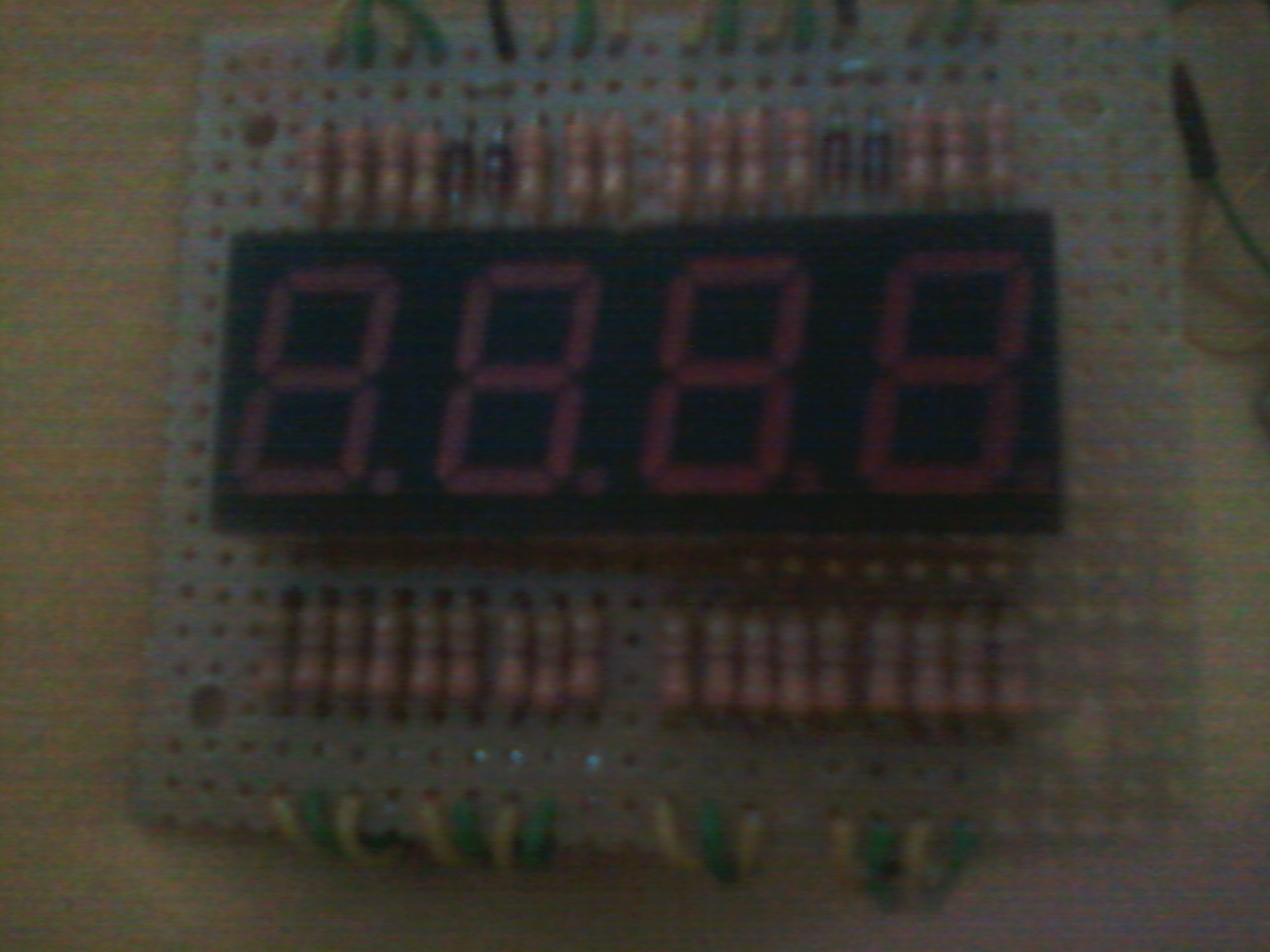

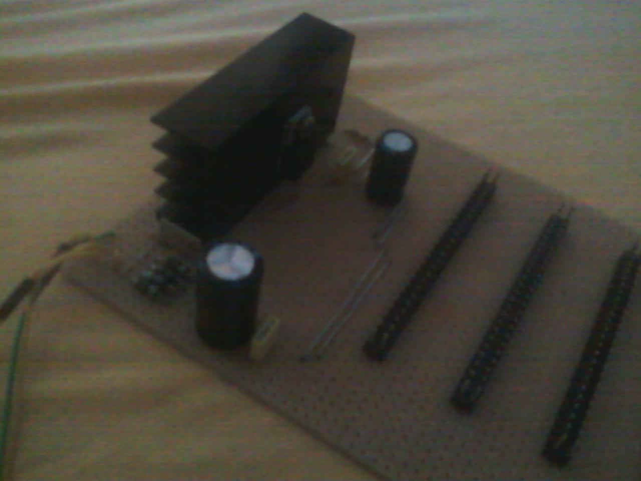

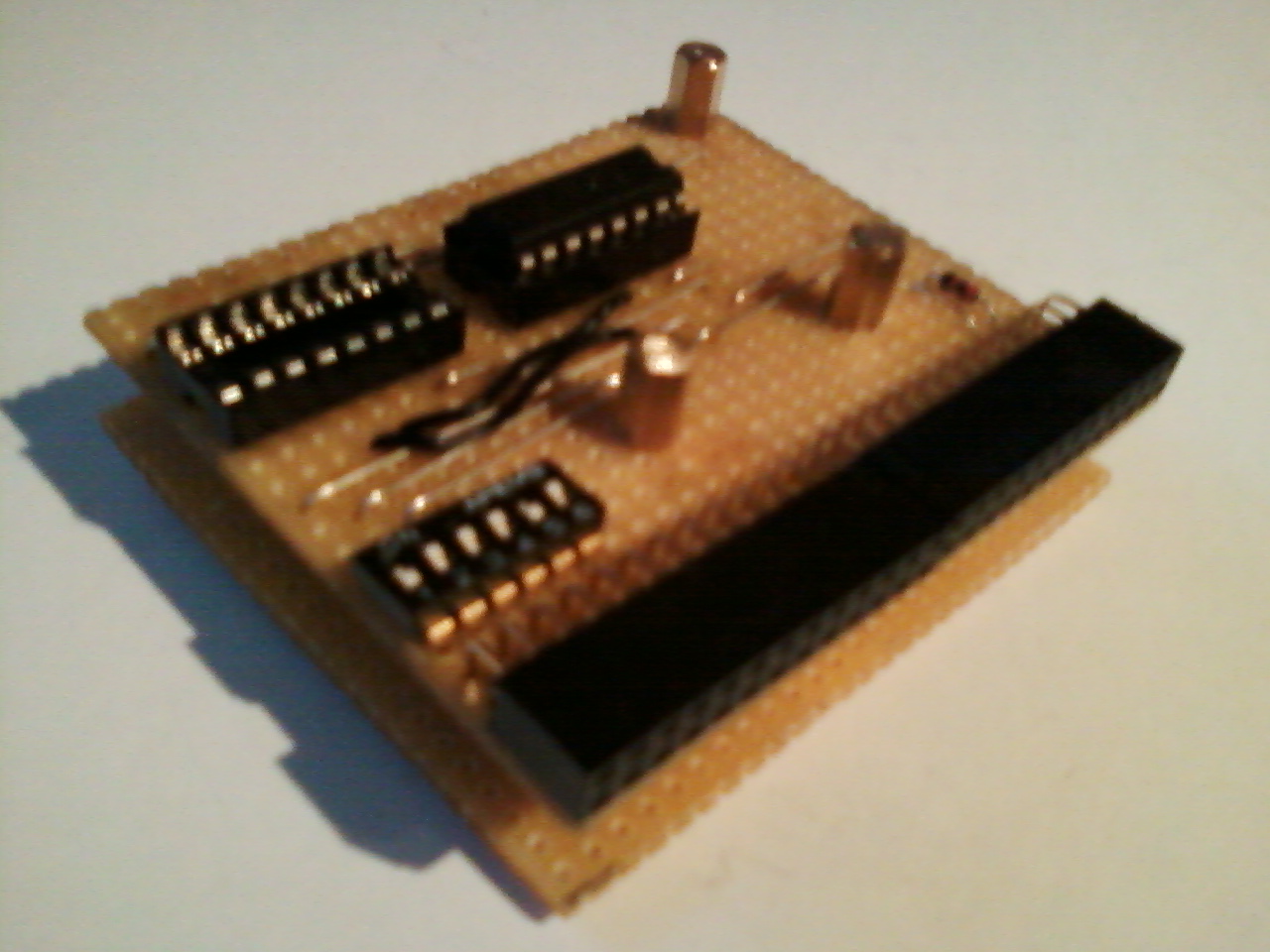

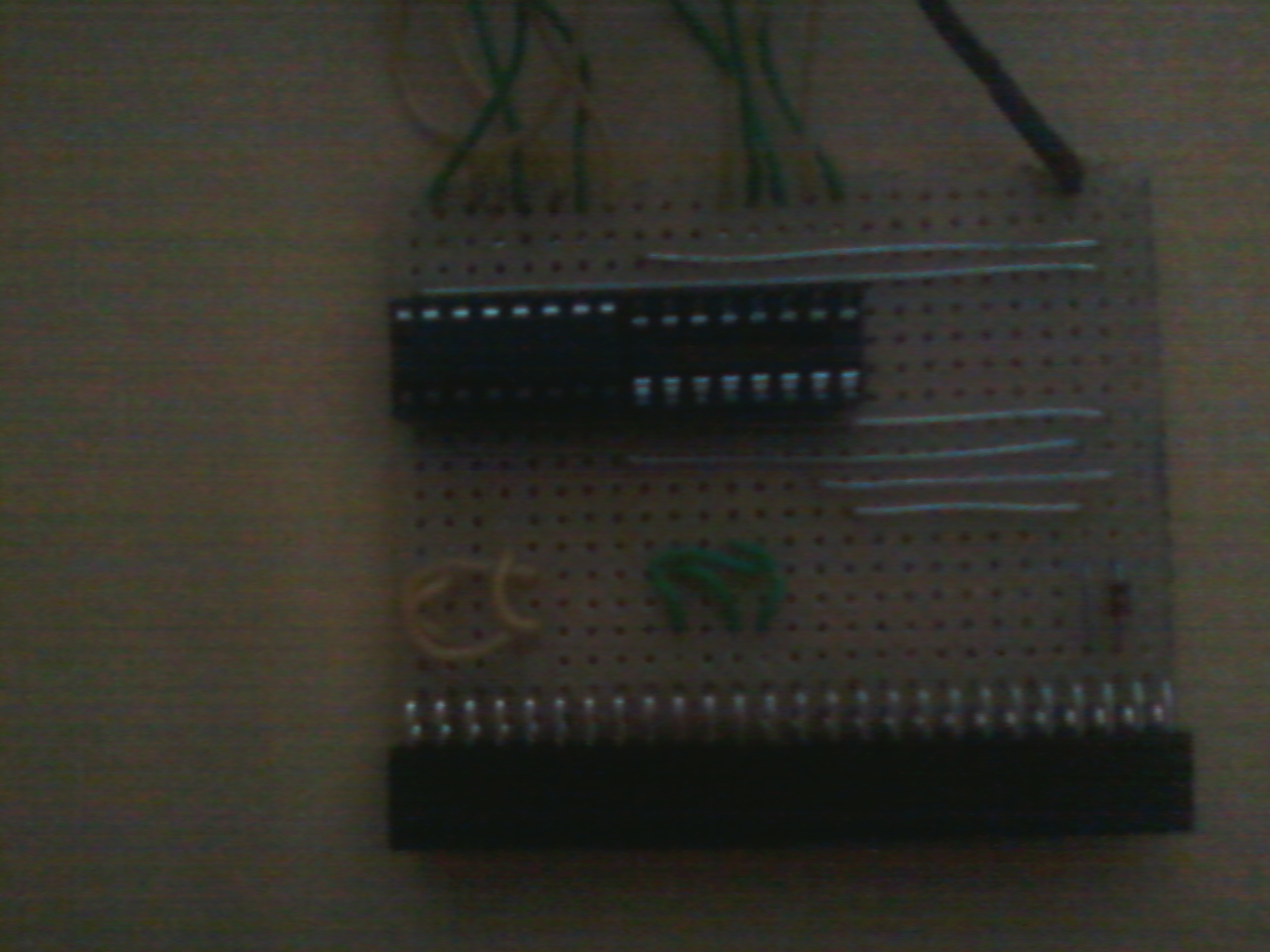

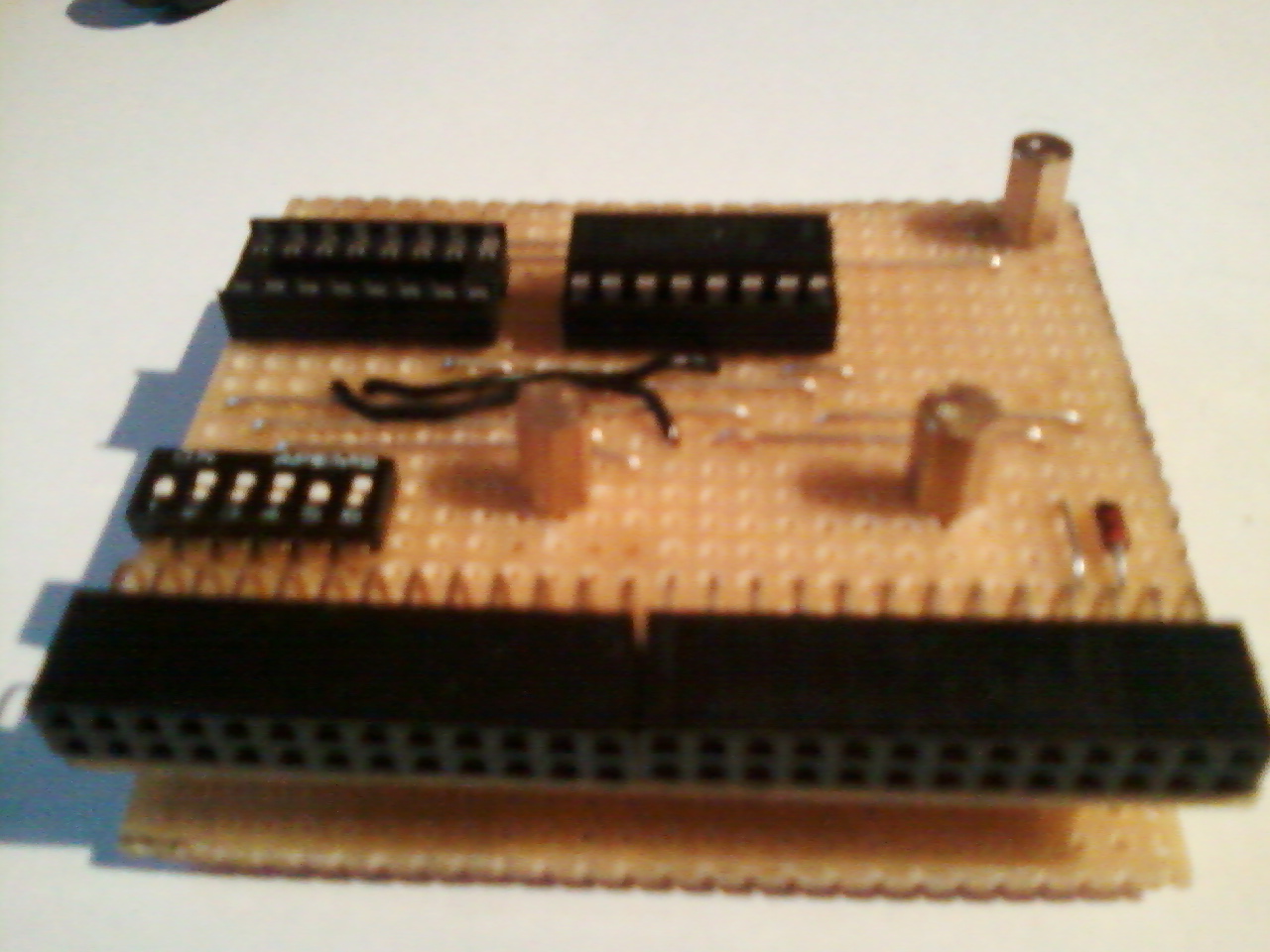

Hab mitlerweile meine Displaykarte schon für die 74HC595 umgelötet. Hänge mal 3 Bilder und den Schaltplan an...
#2049751
Pfft. Dann isses jetzt halt lahm und seriell ;) Passt scho. Für Pin10 am 595 willst Du wirklich eine Portleitung verschwenden? Hätte man auch einfach an + legen können, wenn man faul ist.
#2049763
Wenn schon Fotos dann bitte scharfe, ansonsten ist das sinnlos vergeudeter Speicherplatz + Traffic.

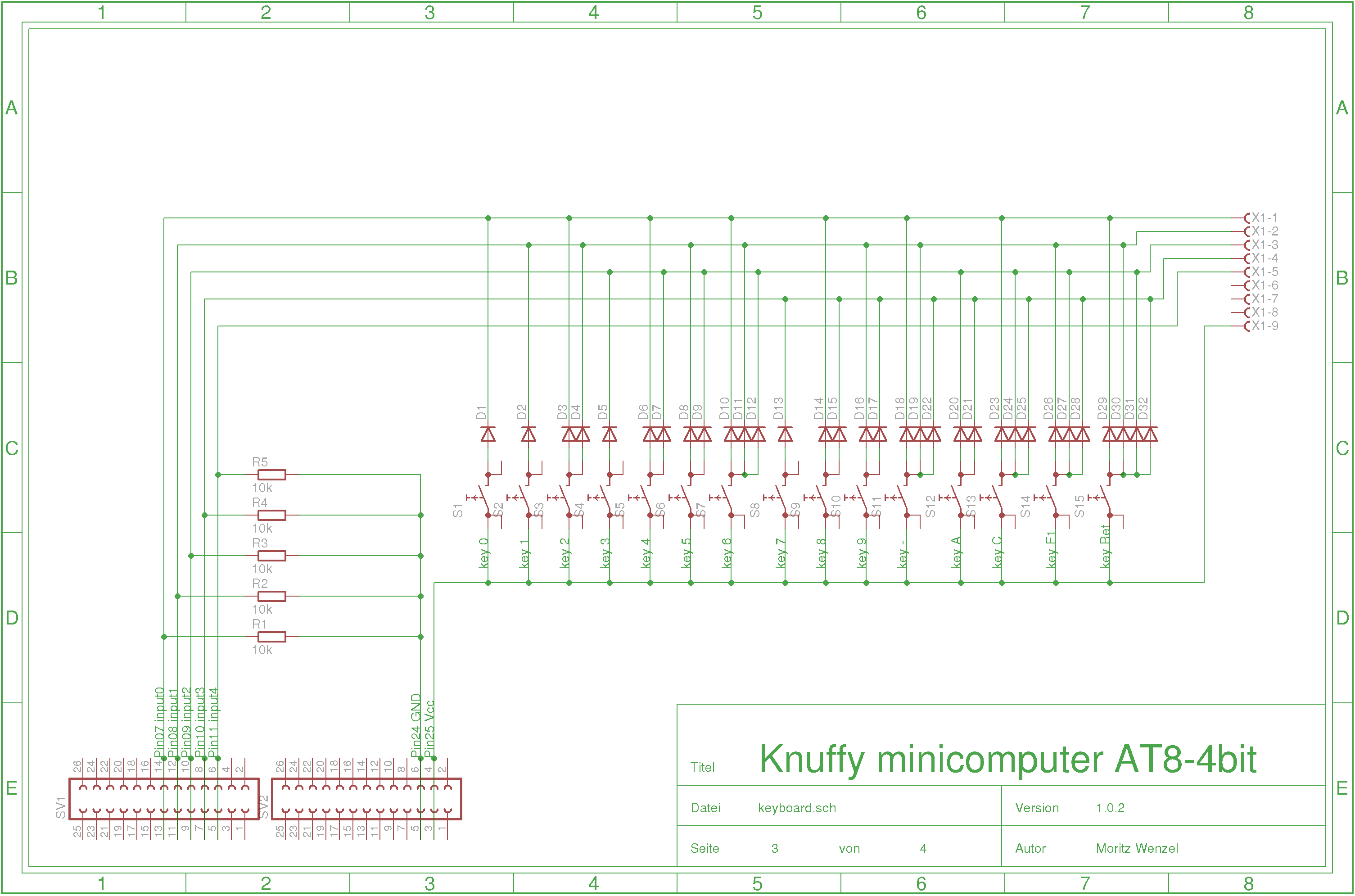

was haltet ihr hiervon für die tastatur? ich bin nicht sicher ob das so geht... gruß Moritz
Moritz Wenzel schrieb: > was haltet ihr hiervon für die tastatur? ziemlich viele Dioden dafür, dass man noch nicht mal 2 gleichzeitig gedrückte Tasten erkennen kann
ja ohne dioden habe ich das problem das ich mir die eingänge alle kurschließen würde und das garnicht gehen würde... auf diese weise verhindere ich doch EIGENTLICH diesen "Kurzschlusseffekt" oder? Das ich keine 2 tasten gleichzeitig drücken sollte/darf ist jetzt mein kleinstes problem ;) Sonst bräuchte ich ja 4 polige taster!!?? Würde das denn gehen?
#2051427
Wenn Du schon 595er für Output einsetzt, wäre es konsequent, auch 165er für Input zu nehmen. Pro 165er kannst Du 8 Tasten einlesen, ganz ohne Dioden. Schau ihn Dir mal an.

Kann ich gerne machen, aber erstmal würde ich jetzt gerne wissen ob das geht was ich da oben gepostet habe! Das mit den 165ern hab ich mir auch schon überlegt aber trotzdem möchte ich erst einmal wissen ob das mit den dioden nicht auch geht ;) Das ich mit den 7-Segmentanzeigen eine theoretisch unendliche Matrix bauen kann.. Bei der LCD anzeige bin ich auf die 32(2*16) Stellen beschränkt.. Zumal ich finde das die viel cooler aussehen und besser abzulesen sind finde ich persönlich ;)

jaja, das mit den Dioden sollte schon so gehen.
Oke gut :D Ich habe jetzt mal was gefunden zum Thema ISP-Programmierung.. Weil das mit den paar Wiederständen ja nicht so auf Begeisterung trift und das sicherlich auch seine Gründe hat hab ich bei Ulrich Radig folgendes Gefunden (Siehe Schaltplan): http://www.ulrichradig.de/home/index.php/avr/base_kit_avr Wenn ich das richtig sehe dient der 74HCT244 nur dazu, das Signal vom Parallelport auf 5V zu bringen/verstärken und das "I/O-Gewackel" zu verhindern.. Findet ihr das besser?
#2054300
Ja, die Schaltung funktioniert gut ... ich habe meinen ersten Adapter auch nach diesem Schaltplan gebaut und es hat immer prima funktioniert. Ich hab' sogar einen LS verwenden können, einen HCT hatte ich nicht da. Zumindest an den parallelen Schnittstellen, auf die ich damals Zugriff hatte, ging das.
hahaha auch gut ich hab nämlich auch keinen HCT da sondern nur den LS ;D Aber laut datenblatt konnte ich da keine Großen unterschiede finden.. Also muss das gehen ;) Ist ja jetzt immernoch keine so komplizierte schaltung.. Kommt halt nur nen IC dazwischen...
