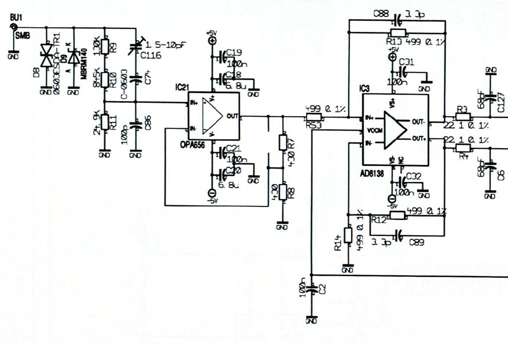

Ich stehe vor dem Problem dass ich nicht genau weiß wozu diese
Schottky-Ddiode hier gut ist.
Die Schottky-Diode kann ja als Freilaufdiode, Verpolschutz, als
Gleichrichterschutz und zur Dämpfung von Störimpulsen aufgrund von
Leitungsreflexionen dienen.
Das Eingangssignal ist ein sinusförmiges 100MHz 10Vpp Signal und soll
nicht gleichgerichtet werden. Nachdem dargestellten Aufbau kommt ein
frequenzkompensierter Spannungsteiler (mit Kondensatoren) zum Einsatz.
Die verwendete MBRM140 ist eine 40V-Diode und ist für einen
durchschnittlichen Vorwärtsstrom von 1,0A ausgelegt.
Die Freilaufdiode bringt ja bei einer Wechselspannung nicht viel,
genauso wenig der Verpolschutz.
Kann es sein das damit Störimpulse gedämpft werden können? Wenn ja, wie
genau funktioniert das?
Falls jemand eine erklärbare Antwort hat würde mich das freuen. Ich habe
schon mehrere Bücher mit Schaltungen durchforstet aber keine wirklich
begründete Antwort gelesen.
MFG basecore

Diese Schaltung, so wie sie hier gezeichnet ist, ist in der Praxis
unbrauchbar, weil sie den negativen Anteil des Sinus schon in der
Theorie einfach kurzschließt...

Der negative Teil der Eingangsspannung wird auf -0.3 Volt begrenzt.
Vielleicht eine Schutzfunktion oder eine Signalbegrenzung.
Am einfachsten wärs mal zu sagen, wo / in welchen Kontext du die
Schaltung gefunden hast.

Es handelt sich hierbei um einen Analog-Digital-Wandler-Eingang für
einen 200M/Sample-ADC. D
as Eingangssignal wird für einen
"Single-Ended-to-Differential"-Konverter (AD6138) verringert
(aufbereitet).
Der OPA656 dient als hochohmiger Buffer.
Die 0603ESDA-TR1 ist eine Supressordiode (Überspannungsschutzdiode)
