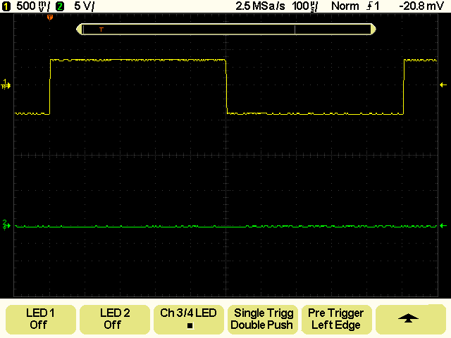

von Blue F. (blueflash)
Es ist soweit,
wie versprochen die neue Version bei der sich einiges getan hat.
Die Highlights sind:
- Natürlich die neue Screenshot-Version von Niklas mit neuer
  CSV-Übertragung
- neue double push Funktionalität bei Edge-Button, Pulswidth-Button und
  Main-Button ebenfalls von Niklas
- invert Bug ist gefixt
- neuer stabil arbeitender manueller Trigger
- neues Trigger-Submenü mit diversen Einstellmöglichkeiten, zu finden im
  Mode/Coupling Menü. Da sollte für jeden Geschmack was zu finden sein.
Weitere Details entnehmt bitte dem changelog und der Datei
Special Functions.txt

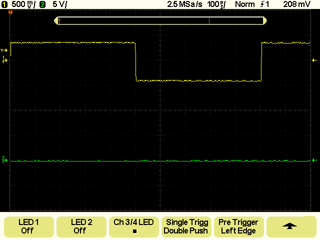

von Rainer W. (rawi)
Hallo Hayo,
die neue Auto-Pre-Trigger Funktion finde ich ausgesprochen praktisch.
Beim Messen in der Einstellung "Left Edge" hat sich aber gezeigt, dass
es vielleicht günstiger wäre, das "Left" nicht ganz wörtlich zu nehmen,
sondern den Trigger auf den ersten Grid Raster zu legen
(Left_Edge_1_12.png).
Meistens interessiert doch ein bisschen, was vorne los ist ;-)
Rainer
Hi Rainer,
gleich vorweg - ich sehe mal zu dass ich das noch als extra Menüpunkt
mit einbaue.
Zum "Left Edge":
Das ist ja den alten Analog-Oszis nachempfunden. Man stellt ja
normalerweise die Zeitbasis so ein, dass nach dem Triggerdurchgang etwas
mehr als eine Periode auf dem Schirm zu sehen ist. Dann hat man nämlich
auch den am Anfang fehlenden Teil der nächsten steigenden Flanke locker
mit auf dem Screen.
Dazu kommt, dass viele Signale auch nicht so steil ansteigende Flanken
haben, so dass auch vom Triggerlevel an die ganze Flanke zu sehen ist.
Gruß Hayo

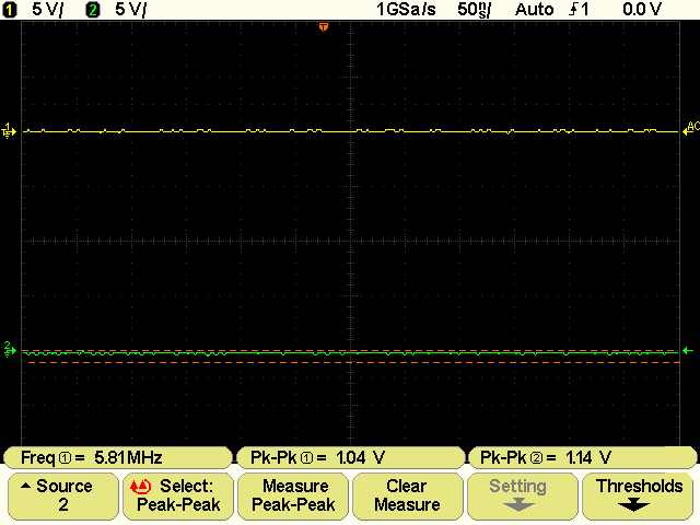

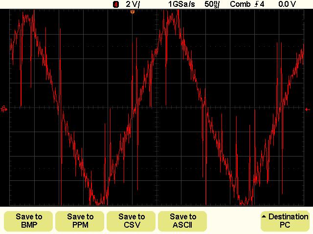

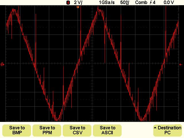

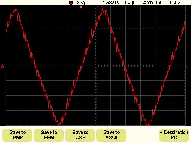

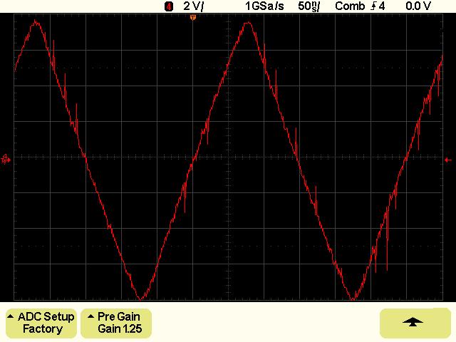

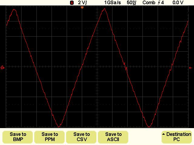

So ich hab mal wieder was zum ausprobieren für Euch. Ich habe etwas
rumgespielt nachdem ich für Rainer den neuen Menüeintrag eingebaut
hatte.
Dabei sind wieder die Spikes aufgetaucht und ich konnte feststellen dass
die Spikes durch das Verstellen der Timebase verursacht werden.
Einstellung:
- Triggersource Kanal 4
- Combi oder Norm Trigger
- Timebase 50ns
- Signal auf Kanal 4
Alles ist gut. Dann Zeitbasis auf 50µs verstellt und wieder zurück auf
50ns siehe Bild Test01.
Dann Zeitbasis auf 5µs verstellt und dann zurück auf 50ns - siehe
Test02.
Dann wieder verstellt und so weiter Test03...Test05.
Wenn man das Gerät ausschaltet und wieder einschaltet ist alles wieder
gut.
Ist das bei Euch auch so?
Gruß Hayo
von Michael D. (mike0815)
Jo, hatte ich letzte Woche und gerade dann, wo ich es nicht brauchen
konnte!
Allerdings sporadisch, manchmal auf Kanal 1 dann mal auf Kanal 2
(W2022), wie es gerade Lust hat!
Gemessenes Signal war 57 kHz Rechteck an einem LM2576 Adj. Dachte schon,
jetzt ist er hinuber!!
 Die Grundlinie über das Display scheuchen, brachte auch keine
Besserung.
An der Warmlaufphase scheint es aber nicht zu liegen, da das DSO schon
über eine Std. lief. Nach neuem hochfahren, war wieder alles hübsch...
Gruß Michael
Aha,
ich bekomme das nur auf Kanal 3 + 4 hin.
Gruß Hayo
Sehe gerade, du hast 16V Sägezahn!?! Ich hatte bei der Restripplemessung
dieselbe Einstellung wie du 2V/DIV, 50nS und Combitrigger "AC", ob das
bei "DC" auch der Fall ist?
Wenn du das provozieren kannst, dann prüf' das doch mal...
Gruß Michael

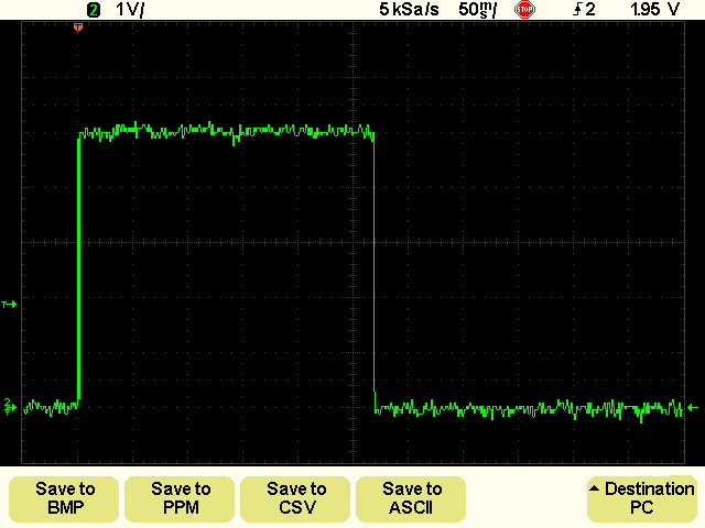

von Niklas O. (nevm)
ich melde mich mal kurz.
Ich hab' am Sonntag die Sache mit Quick-/Cursor-Messungen
uebertragen eingebaut, ist zu 80% fertig, fehlt noch Feinschliff.
Ich hab' dazu nur zwei kleine Ergaenzungen in floatstr_t.cpp/h
gebraucht (Wegspeichern der in RenderText() berechneten Werte
fuer Vor-Komma- und Nach-Komma-Zahlen sowie Ausgabe der
Dimensionierung).
Die Ausgabe sieht dann so aus (echte Werte):
meas-000.txt
[measurements]
str=;dX =   5.4 us;1/dX = 185 kHz;dY 1 =  29 mV
desc=;dX = ;1/dX = ;dY 1 =
dimension=;u;k;m
unit=;s;Hz;V
value_bd=;5;185;29
value_ad=;4;0;0
value_float=;5.4;185.0;29.0
Konkrete Vorschlaege/Anregungen gerne willkommen.
Wir sollten dann vllt. noch aus den Softbuttons "Save to BMP",
"Save to PPM", "Save to CSV" usw. einfach "Screenshot",
"Trace" und "Measurements" machen, wobei dann das Format
ueber ein Untermenue konfigurierbar wird.

Hallo Hayo
zu den Spikes: (hatte ich schonmal geschrieben)
Kannst Du die Frequenz von deinem Generator auch ändern?
Bei mir änderten sich die Spikes auch mit der Frequenz bei gleicher
Zeiteinstelleung am DSO
l.G. Roberto

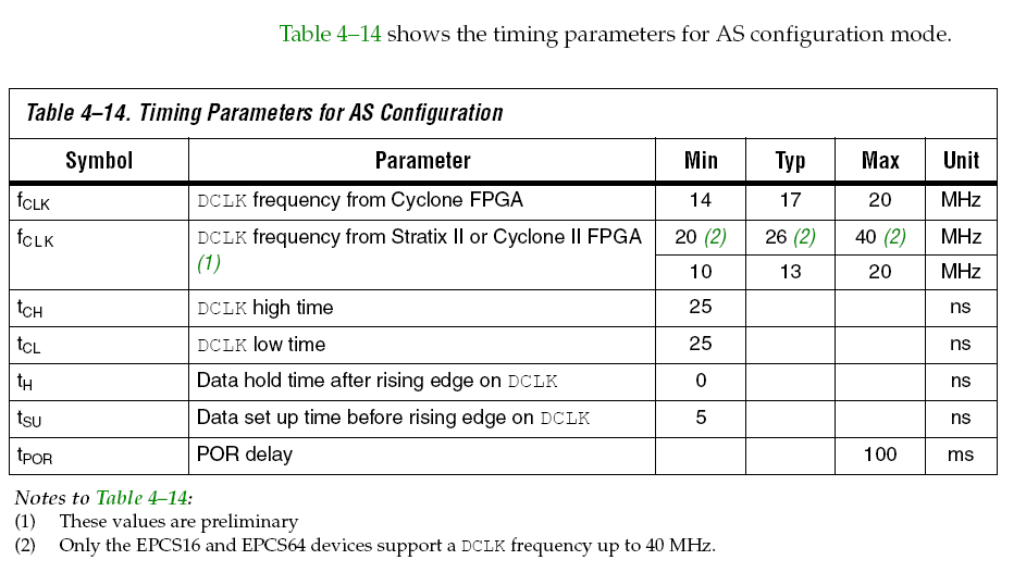

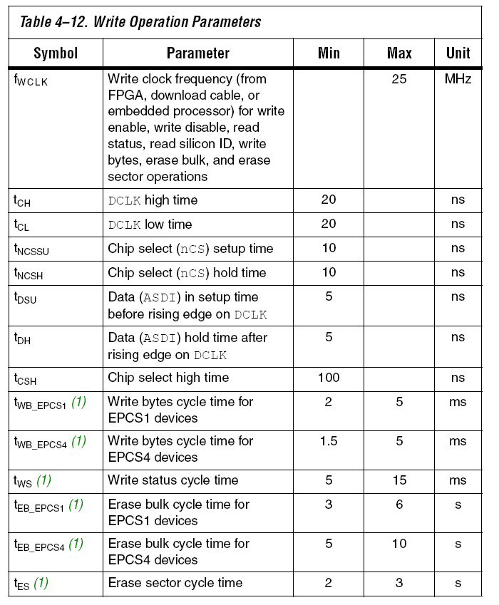

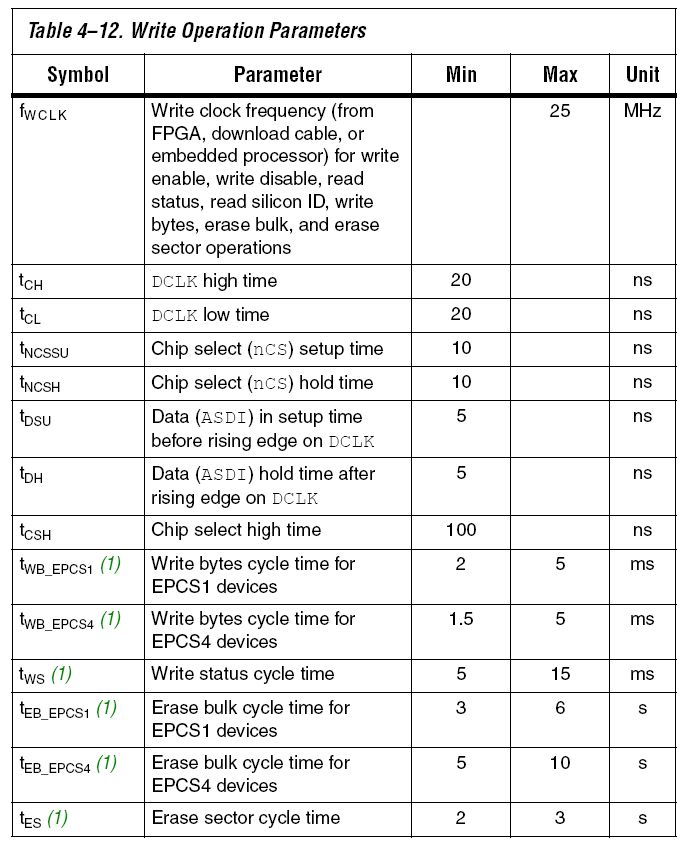

nun ja, vielleicht wollten die "Welec-Designer", zur Sicherheit unter
dem Limit bleiben, damit das Teil nicht abschmiert?!?
Ein höherer Takt zieht mehr Leistung und somit auch mehr
Wärmeentwicklung, also muß auch mehr Kühlung her, dürfte ja kein Problem
sein
Den Mega8-16PU, habe ich mal mit 33MHz takten lassen, der wurde nicht
mal warm.
Ich lege mal 2 Auszüge des Altera EPCS16 bei, schau mal rein.
Da steht nur was von der Write Clock Frequency...
Gruß Michael
oh, habe ich hier das falsche Datenblatt erwischt???

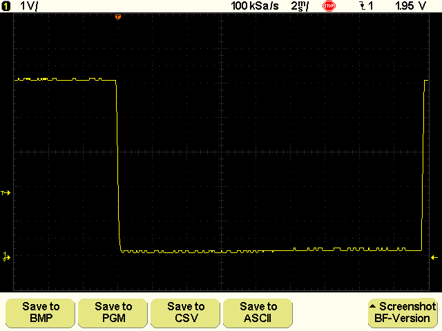

von Thomas (kosmos)
habe gerade das Prellverhalten eines Jalousinenschalters getestet und da
sind mir wieder einige Bugs aufgefallen. Und zwar erhalte ich im Single
Trigger Modus auf Kanal 1 (Kanal 2 nicht getestet) bei einer
eingestellten Horizontalauflösung von 1V/Div und einer Abtastrate von 1
mSek/Div keine Auslösung bei einer fallenden Flanke, das Signal ist 5V
DC das wie gesagt über einen Taster geleitet wird. Bei 2mSek/Div löst
der Trigger auch häufig nicht aus. Bei den andere Abtastraten geht es
einwandfrei, bis auf den Umstand das am Ende der Aufzeichnung die ca.
letze 5 Stellen im Display immer ein Spike 5V vorhanden ist.  Ich
vermute das die Zeichenroutine hier etwas verhaut und sich oder
irgendwie ein Überlauf der Adressen stattfindet und wieder Daten aus dem
vorderem Speicherbereich gezeichnet werden. Beim laden des gespeicherten
Traces ist dieser Spike plötzlich weg. Gespeichert wird also der
richtige Bereich, beim Betrachten direkt nach dem Auslösen hingegen
passt der Speicherbereich nicht 100%tig
Oszi: W2022
Firmwareversion: 1.2.BF.2.7

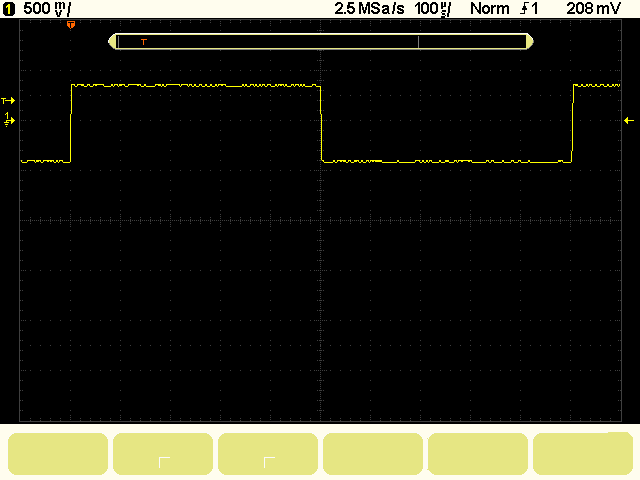

von Thomas (kosmos)
ok habe die aktuelle 2.16 beta drauf und da gibt es die von mir
beschriebenen Probleme nicht mehr. Mir ist aber etwas aufgefallen das
schon mal gefixt wurde. Wenn man die Zeitbasis streckt sollte das Signal
nach rechts gestreckt werden so das die erste Flanke an der gleichen
Stelle bleibt. Ist das jetzt evtl. im Menü irgendwo einzuschalten, wurde
das wieder absichtlich entfernt oder wurde es vergessen?
Das mit Triggerpunkt finde ich genial so kann jeder das ganze so
einstellen wie er es braucht. Triggerpunkt auf erstem DIV oder in der
Mitte.... Genauso die Einstellung wie man die Singleshot Taste nutzen
will, einfach spitze wenn man die Einstellungen so individualisieren
kann.
Hier nochmal 2 Screenshots des von mir beschriebenen Verhaltens, dass
der Signalbeginn ungewollte nach rechts rutscht wenn man etwas rein
zoomen möchte.
Wäre es möglich die Dateiübertragung auf den Rechner irgendwie
anzuzeigen? Blinkendes "Upload" evtl. sogar mit % Balken im Oszi Screen?
Da beim Upload das Oszi nicht reagiert.

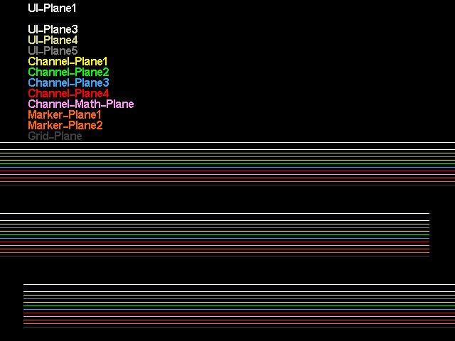

Beim Screenshot geht es (wahrscheinlich) leider nicht, es sei denn Du
möchtest die Anzeige dann auch auf dem Screenshot haben :-)
Ich hatte auch schon drüber nachgedacht. Ich wollte nochmal probieren
die Textausgabe in die Layer-Zwischenspeicher zu schreiben, evtl. wird
es dann nicht mit übertragen. Ich check das nochmal.

Es gibt doch noch die unbenutzten Memory-Planes.  Diese muessten
wir doch dafuer verwenden koennen?
Falls dies nicht geht koennten wir, da wir Zeilenweise abarbeiten,
nach ein paar Zeilen ganz oben eine entsprechende Mitteilung mit
Fortschrittsbalken einblenden.  Erstere Option waere offensichtlich
viel eleganter.
Beim kurzen Nachschauen fielen mir gerade die Konstanten Color[7][3]
und clYellow, clCyan usw. und clCHI bis clCursor in tc_vars.(h/cpp)
auf.  Ich haette vermutet dass die dazu dienen die Planes einzufaerben,
stellt sich aber heraus, dass die nirgendwo verwendet werden.
Koennen also weg.

Wo du da wieder am forschen bist, läßt sich vielleich auch herausfinden,
warum die "Disabled"-Ebene nicht mit den Screenshots übertragen wird.

Ich dachte da an die Buffer_Planes. Die werden irgendwann vor der

Ach, da brauch' ich nicht lange forschen.  Da diese Ebene beim
Schwarz-Weiss Screenshot zu sehen ist und die S/W-Routine auch
die Memory Planes (3 Stueck) anschaut, entgegen der Farb-Routine,
wird es eine dieser 3 Planes sein.
Im Screenshot-Programm hab' ich wohl als Kommentar zu den
Memory-Planes geschrieben "not yet determined".
Das ist schon laenger her (Mitte 2009 iirc).
Ist jedoch kein Problem zu beheben:  eine Zeile in der Firmware
und vier Zeilen im Screenshot-Programm.

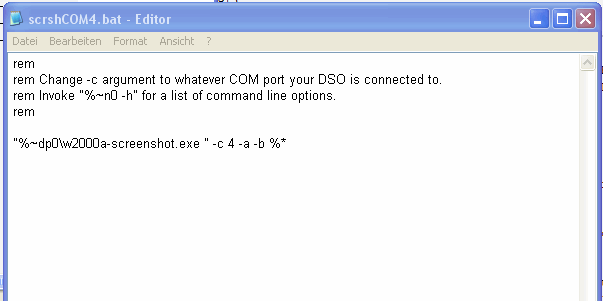

??? ...wo ist denn mein Beitrag für die Batchdatei hin??? Gelöscht?
@Michael H.
also noch mal: Schalter "-a" ist der bestätigungsbeep, Schalter "-b" die
permanente BMP Ausgabe. "-c4" ist Comport und dem entsprechend
anzupassen.
noch was, drücke ich "About Oszilloscope" und wieder zurück, ist die
Gridfarbeneinstellung hinüber! Wird wohl nicht gespeichert?!?
Gruß Michael

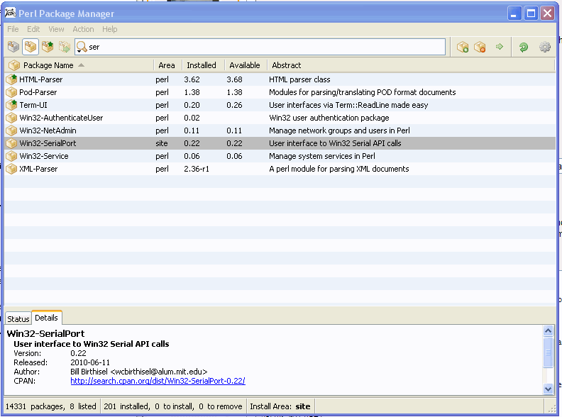

Mit dem Support von Win64 bin ich nicht so vertraut. Im Prinzip mußt Du
nur Perl zum Laufen kriegen, damit das Upload-Skript funktioniert. Ob es
eine 64 Bit Variante von Active Perl gibt weiß ich momentan nicht.
Habt Ihr Anderen da Überblick?
Hayo

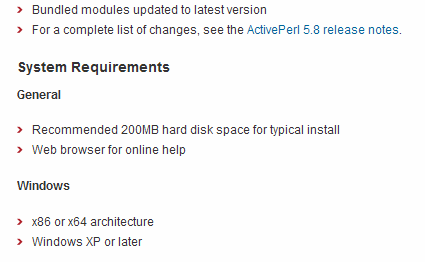

auch moin moin, uns fehlt hier eine Stunde...;)
Das "Pre Trigger" Menu habe ich ja voll verpeilt! Da geht ja was.
Ich nehme alles zurück, passt schon.
Ein kleiner Vorschlag: Ich fände es ganz praktisch die X1, X2 u. Y1, Y2
Achsen im Curser-Menu nach schnellerem drehen, grössere Sprünge machen
zu lassen, ist das möglich oder eher unpraktisch?
Gruß Michael
Habe ich mir gerade mal verschafft!
Es gibt eine neue Release Ver. von Active-Perl 5.8
Betriebssysteme sind unter Anderem auch 64bit angegeben, siehe Shot!
bitteschön...
Hier der Link:
http://www.activestate.com/activeperl

Hi Charly,
ich muß mich korrigieren, die letzte Release ist die 5.12, besser man
nimmt diese!
und nein, es funzt im Moment nur über den Serialport!
Aktive-Perl installieren, ausführen und im Perl-Package-Manager das
Win32-Serialport-0.22-Package installieren( muß aber auch separat
heruntergeladen werden!
Anbei mal ein Shot, wie das auszusehen hat
Ich hatte mal irgenwo eine Anleitung gepostet, finde die aber im Moment
nicht...
Gruß Michael

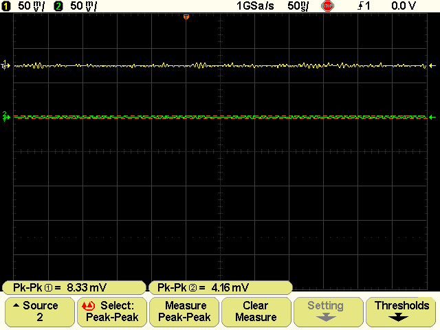

Aber ich habe mal eine Frage, bei mir sind die Spikes auf Kanal 3 + 4
teilweise so heftig, dass kein Autoscale auf diesen Kanälen funktioniert
wenn diese die Triggersource sind. Ist das bei Euch auch so?
Auf Kanal 1 + 2 ist alles ok.
Gruß Hayo
Wetere Erkenntnisse:
- Die Spikes treten nur bei warmgelaufenen Gerät auf -> also ein
  thermisches Problem (hatten wir ja früher schon vermutet).
  Ich werde da mal nachforschen wie man das wegkriegt, habe
  auch schon eine Idee.
- Autoscale -> auf Kanal 3 + 4 bei einer Eingangsspannung größer
  als 15 Vpp tritt anscheinend eine Übersteuerung der Eingangsstufe auf,
  die eine Timebaseerkennung verhindert. Auf Kanal 1 + 2 geschieht
  das nicht. Ich suche noch nach einer Lösung.
Gruß Hayo

Die Spikes auf 3 + 4 scheinen immer genauso so hoch wie das Signal zu
sein, zumindest bei einem Rechteck. Daraus schließe ich eigentlich, dass
es sich um ein sporadisches Adressierungsproblem handelt, so dass ab und
zu korrekt gesamplete Daten an der falschen Stelle im Speicher landen.
Wo auch immer das passiert ...
Rainer

Wie Michael D. schon schrieb:  Per Parameter -b

Ansonsten:

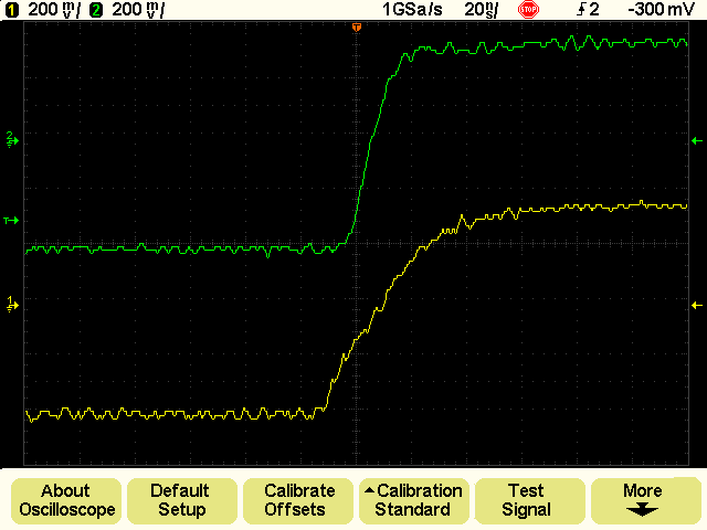

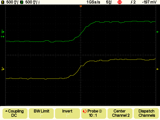

Wo Du Tastkoepfe erwaehnst...  Wegen eines Analogoszis hab' ich
kuerzlich nen "100 MHz" Tastkopf aus China von Dealextreme bestellt.
Der ist vor ein paar Tagen eingetroffen, und, da ich dem "100 MHz"
Sticker nicht traue und es Angaben bzgl. Anstiegszeig/BW in Stellung
x1 und x10 schlicht nicht gibt, hab' ich diese doch gleich kurz mal
mit den Original Welec "200 MHz" grob am Rechtecksignal des DSO
verglichen.
Resultat seht ihr in den Screenshots.  Kanal 2 ist der 6 USD
(inkl. Versand) Tastkopf.  Die Traces sind etwas verschoben,
da ich den Versatz nocht nicht wieder ueber die Delays im
Utility-Menue kompensiert habe.  Man sieht's aber auch
"mit blossen Augen" ohne Cursor recht gut ;)
Niklas

Ok Fehler gefunden.
Ich habe mal ein Testbild generiert und versendet. Man sieht das alle
Planes korrekt übertragen werden. Nur im Screenshot-Programm wird die
falsche Farbe zugeordnet. Die Buttons haben dann die gleiche Farbe wie
die Schrift. Das ist wie ein Eisbär im Schnee.
Also muß nur die Farbe in Grau geändert werden und alles ist gut. Ich
werde das mal testweise machen.
Gruß Hayo

Das Testbild könnt Ihr Euch auch ansehen - das erscheint wenn man übers
Terminal shift + C eingibt. Danach muß man das DSO aber resetten, da es
dann stehenbleibt.
Dieses Testbild habe ich dann einfach mal in einer Testversion in den
Screenshot mit eingebaut.
Man kann auch schön den Pixelfehler in der UI Plane 1 sehen.
Gruß Hayo

> Rauschen (ich meine nicht die fiesen Spikes auf 3 und 4)
Das liegt daran, dass ich bei manchen FW-Versionen das Flash
zurücksetzen muß um neue Variable zu initialisieren. Das betrifft aber
nur die Hardwareeinstellungen und die Offsets (ADC + DAC). Dadurch wird
dann das Rauschen stärker. Da muß man nur einfach die
Hardwareeinstellungen neu machen und einmal kalibrieren - fertig.
> @Hayo:
>> [Testbild]
> Oeh, Pixelfehler?
Ja, die UI_Plane1 hat einen Pixelversatz von 32 Pixeln im Videospeicher,
die am Ende (rechts) abgeschnitten werden und vorne (links) eingefügt
werden.
Das sieht man aber nur auf dem DSO, nicht im Screenshot, da im Screensh.
die Pixel korrekt wiedergegeben werden.
> Apropos, sag mal:  Ganz am Anfang hatte ich das ja so gebaut
> das die Layer einzeln in Dateien abgelegt wurden, so dass man
> diese dann bei Darstellungsproblemen einzeln untersuchen kann.
> Das ist dann irgendwann weg gefallen.
> Macht es Sinn das als Spezialfunktion wieder einzubauen?
Ja unbedingt. Das war ein Grund, warum ich solange an der BF-Version
festgehalten habe.

auch hallo Hayo,
...hast du jetzt was am Quickmeasure gedreht?
Jetzt habe ich ohne Signal auf Kanal 1 -Pk-Pk 1,04V und auf Kanal 2
sogar Pk-Pk 1,14V !
Wenn man mal schnell was messen will, ist das schon ein bißchen viel,
oder?
Voher hatte ich so um die 160mV, schwankend...aber über 1Volt, finde ich
heavy.
Anbei mal ein Shot
LG Michael
...hmm, der wollte nicht mit, jrtzt aber!
Eingeschaltet ist der Smooth-Filter
Nein, da war ich nicht dran. Hast Du Dein Gerät hardwaremäßig richtig
eingestellt und auch kalibriert?
Gruß Hayo
@Michael:
> Wie weg? Weg ohne Filter? Hattest du die Widerstände (33 Ohm u. 150 Ohm)
> modifiziert?
Ich meinte mit "weg" natuerlich das zusaetzliche Rauschen.  Die
Eingangsstufen sind unmodifiziert.  Auch kein Averaging oder
Noise Filter eingeschaltet.
@Hayo, Rainer:
Default-Setup habe ich gemacht.  Calibrate Offset benutze ich
dauernd da der GND-Level staendig wegdriftet.
Ich habe gerade mal gemacht was ich beschrieben habe, das Ergebnis
seht ihr in den Screenshots.  Der Unterschied ist minimal.  Vllt.
haengt es auch gar nicht damit zusammen.  Ich hatte das vor laengerer
Zeit aber schonmal heftiger.  Ob ich davor wirklich Firmwareupdate
gemacht habe weiss ich nicht mehr.  Insgesamt hab' ich die Prozedur
auch erst 2-3mal gemacht.
Niklas

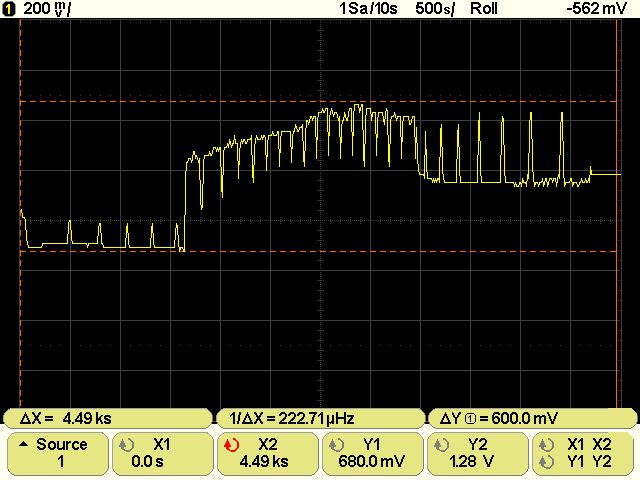

Aber mal was ganz Anderes.
Ich habe um ein neues Akkuladegerät auf korrekte Funktion zu testen mal
eine Ladekurve aufgezeichnet.
Probant war ein 1,2V Mignon Akku. Man sieht schön die Entladekurve in
den ersten drei Divs, dann die Ladekurve und zum Schluß die
Erhaltungsladung nach dem Delta U Buckel. Die Spannung die da vom Cursor
angezeigt wird stimmt natürlich nicht. Der untere Cursor liegt bei ca.
1V der obere bei ca. 1,6V.
Ergebnis Ladegerät funktioniert - und das DSO auch ;-)
Gruß Hayo

Ist ein normales RS232 Kabel von meinem AVR STK500 Board an einer RS232
Schnittstelle. Damit gab es bisher keine Probleme. Aber das es an dem
Kabel liegt ist trotzdem nicht auszuschliessen. Ein Gegentest ist z.Z.
nicht möglich da ich leider noch kein andres habe.
Mich wundert dann aber warum es mit der .ram ohne Probleme funktioniert.
Mit dem Welec-Updater habe ich grad die C2 raufgespielt. Stimmt, es ist
damit langsam, hat aber funktioniert.
Nur z.Info, die Versuche liefen mit:
WinXP Pro SP3
ActivePerl 5.12.3 Build 1204
und Win32-SerialPort-0.22.
@Niklas
ich habe mal bei mir das Rauschen analog zu Deinem Screenshot getestet.
Nach dem Kalibrieren liegen die Werte im gleichen Rahmen (so um 6mV).
Hat also wohl eher nichts mit dem Rückspielen des Flashs zu tun denke
ich.
Gruß Hayo
