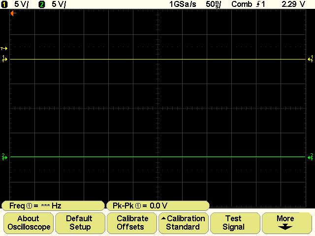

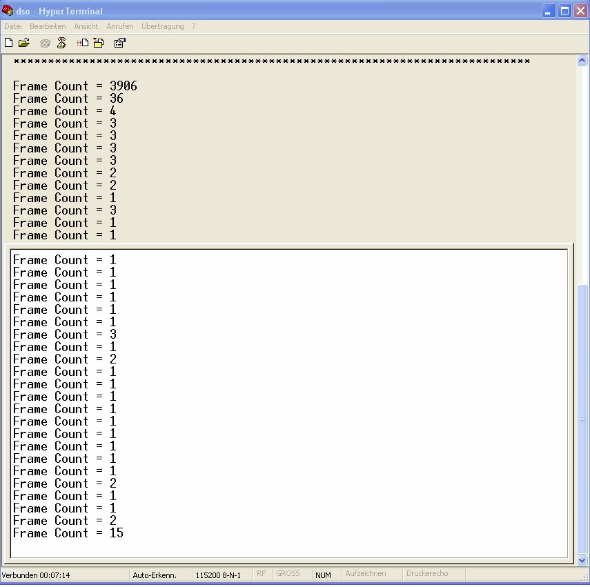

Kann das sein, das die Screenshot 0.97 vom 31.03.2011 nicht mehr so
recht will?
Es ist egal ob ich Com1 oder Com4 angebe, mit den Parametern habe ich
auch schon experimentiert.
Das Programm liest kurz aus und geht dann wieder zu!
Gebe ich z.B. Com4 an, obwohl das DSO an Com1 hängt, bleibt das
Dos-Fenster offen und wartet wahrscheinlich auf eine Antwort vom Oszi.
Kann das Jemand bestätigen?
Gruß Michael
EDIT. Achso, habe die neue Beta druff!

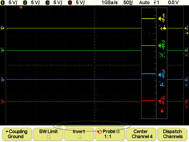

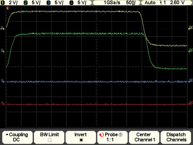

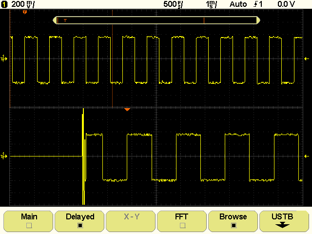

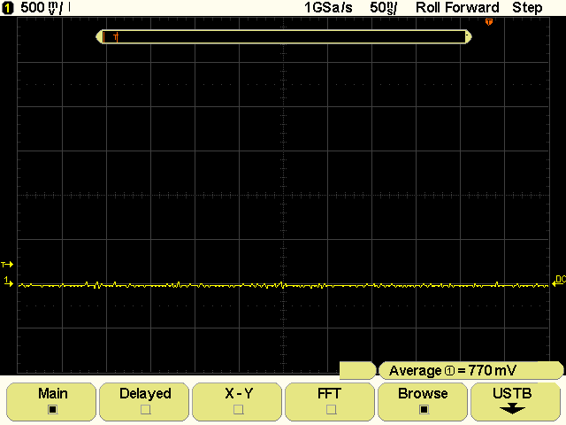

...noch was: Ich wollte gerade die 3.0C6 zurückspielen und habe die
Messstrippe abgezogen. Gemessen wurde ein 16MHz Rechteck mit 2V/Div
1GSa/s 50nS, da blieben auf dem rechten Bildrand einige Messreste
stehen.

Michaels Beobachtung kann ich bestätigen. Da sind sich die Versionen
wohl nicht ganz einig. Ich bekomme vom w2000a-screenshot die Meldung
* Connecting to DSO and retrieving version information... done
  - found hardware version:  1C9.0.L
  - found model:  W2024A
Error: This version needs at least firmware version %d.%d, but you've got %d.%d.
Please update your DSO., exiting.
und das war's dann.

Ok, Spass beiseite...ich habe die C6 noch mal zurück gespielt und da
funktioniert alles wie soll, schade, wollte heute Abend ein paar
Messbilder mit den neuen Funtionen schiessen...

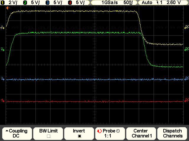

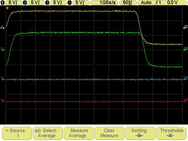

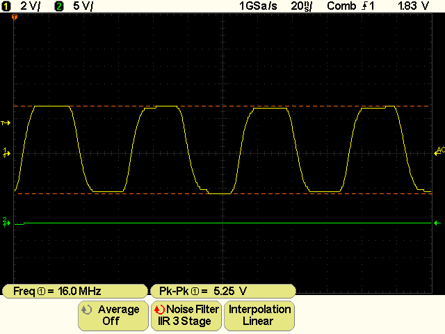

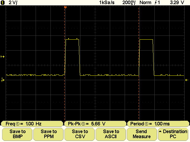

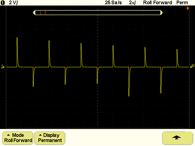

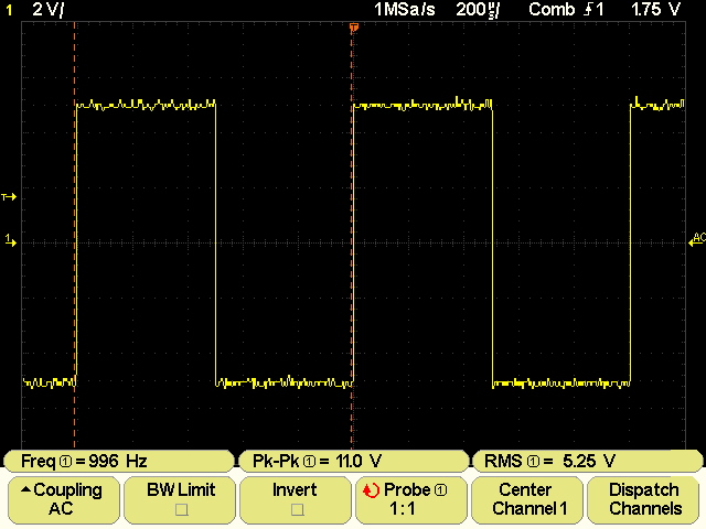

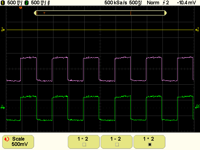

von Michael D. (mike0815)

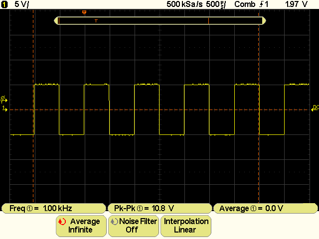

wo wir schon dabei sind...

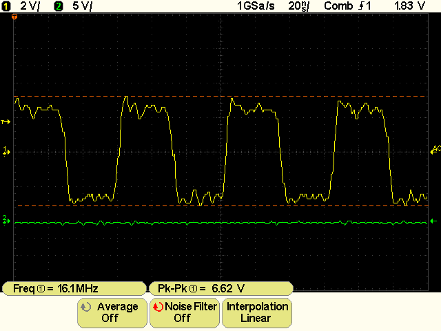

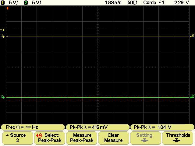

Im Quichmeasure werden z.B. die Pk-Pk Werte nicht richtig angezeigt,
d.h. schaltet man bei der C6 die Filter ein, von off bis Strong, geht
der Pk-Pk Spannungswert hübsch mit runter, während bei der Beta der
Peakwert oben bleibt, trotzdem die Spitzen des Signals weggebügelt sind.
Beispiel, siehe Shots von der C6. Von der Beta gehen ja leider keine...
Gruß Michael

Ich habe zwar keine 16 MHz hier, aber mit dem Probe Comp Signal bei
5ns/div sehe ich nichts. Beobachtest du damit den Effekt auch?
Die Quick Measurements auf Basis der gefilterten Werte halte ich auch
für praktischer.

- die Screenshotfunktion hat sich nicht verändert. Die Versionserkennung
läuft irgendwie ins Leere, muß ich mal prüfen. Danke für die Info. Wenn
ich da weiter bin stelle ich eine korrigierte Version zur Verfügung.

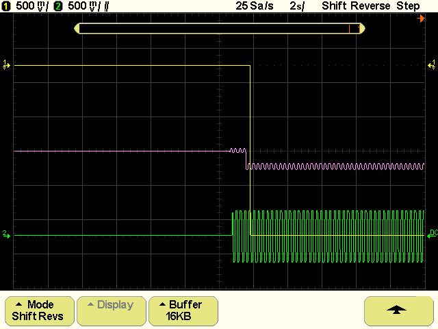

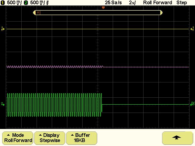

> Kleine Frage: Was ist der Unterschied zwischen Mode "Shift Forward" und
> "Roll Forward"? So auf ersten Blick fühlt sich das für mich gleich an.
Ja zu Anfang schon, aber sobald das Bufferende erreicht ist fängt der
Rollmode wieder von vorn an (circular buffer) während der Shift mode
alle Daten je nach eingestellter Richtung nach vorne oder hinten aus dem
Buffer rausschiebt. Da das Schieben etwas mehr Rechenzeit braucht kann
es bei TB = 1s und 4 aktiven Kanälen etwas hakelig werden. Also
möglichst im Schiebebetrieb bei TB = 1s nur 2 Kanäle benutzen oder in
den Rollmode umschalten.
hmmm, da hab ich eigentlich auch nichts geändert. Muß irgendein
komischer Nebeneffekt sein. Werd ich mal prüfen, danke.
das hatte ich auch bei niedrigeren Frequenzen, vielleicht hätte ich das
DSO mal aus u. wieder einschalten sollen, evt. könnte das der Grund
sein.
> für praktischer.
Das meine ich aber auch, wenn ich meine Filter einsetze, dann möchte ich
das auch angezeigt bekommen, also 5,25V und nicht 6,62V Peak to Peak wie
auf den Shots weiter oben zu erkennen ist.
Gruß Michael
Ich noch mal,
Ich habe die Beta noch mal aufgesetzt.
Nach mehrmaligen 'Default Setup', sowie komplett ein u. ausschalten,
sind die oben genannten Effekte plötzlich weg, sehr merkwürdig, aber um
so besser!
Screenshot geht aber trotzdem nicht, da habe ich jetzt alles Mögliche
getestet, ich bekomme keinen Shot.
Edit: Die 0.91 geht, allerdings nur beim Doppelpush und Ausgabe BMP.
Bei allen anderen Knöppen kommt ein 'internal Error'
Gruß Michael

Zum Screenshot - da hatte ich in der seriellen Kommunikation den Debug
Mode abgeschaltet, da dieser immer bei einer Tastatureingabe eine
Rückmeldung rausschickt. Anscheinend erwartet das Screenshotprogramm
aber diese Rückmeldung immer. Muß ich mal bei Gelegenheit anpassen.
Jetzt ist der Debug Mode jedenfalls wieder an.

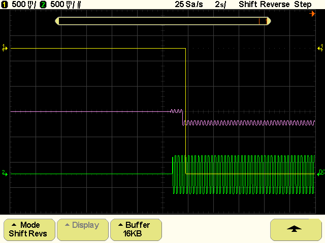

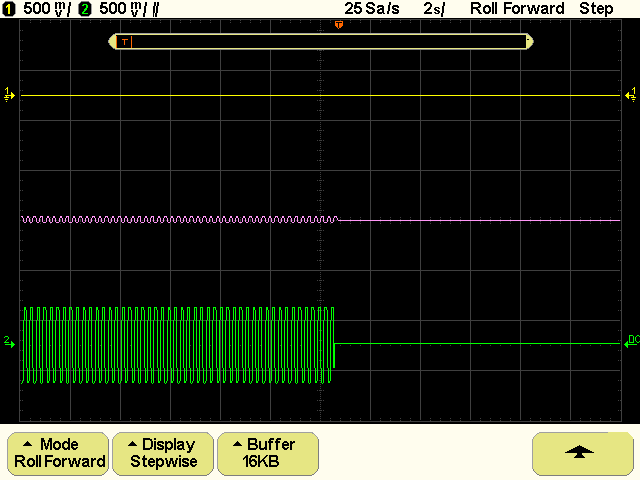

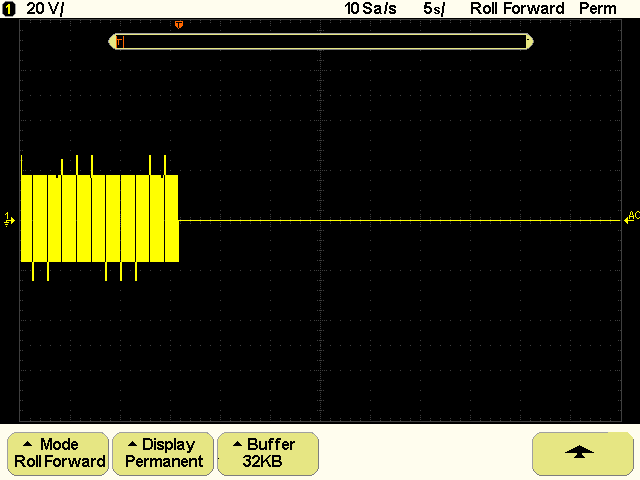

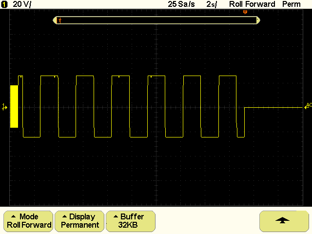

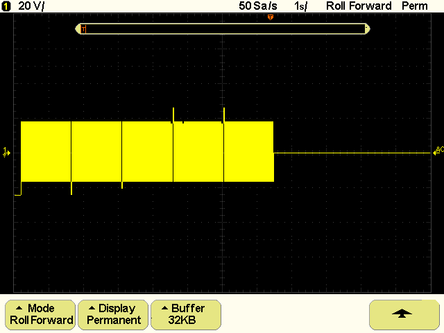

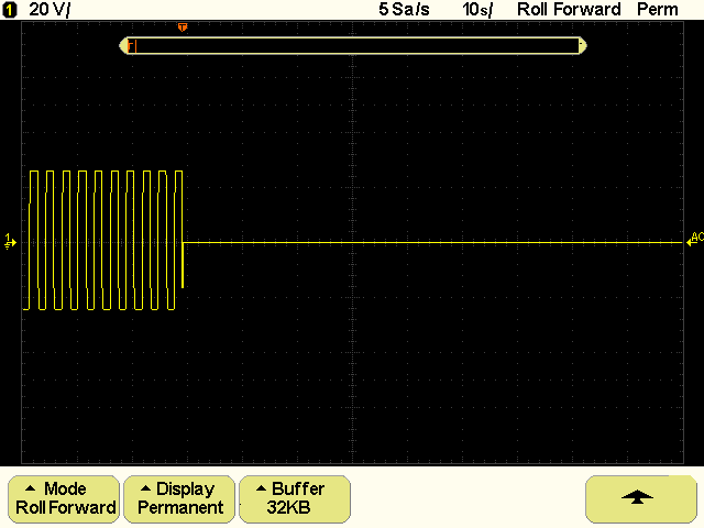

von Rainer W. (rawi)
Hallo Hayo,

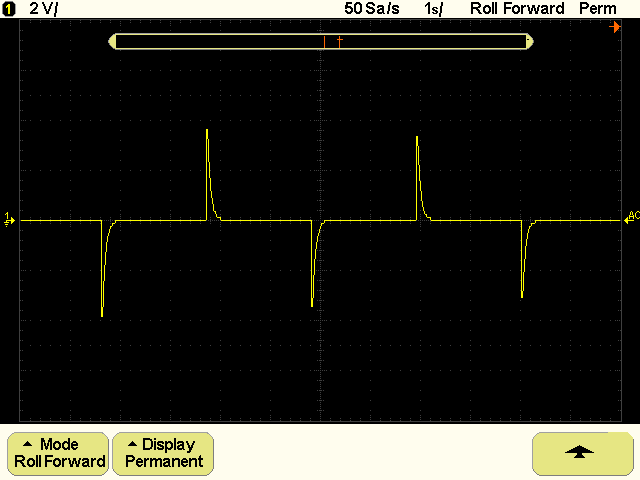

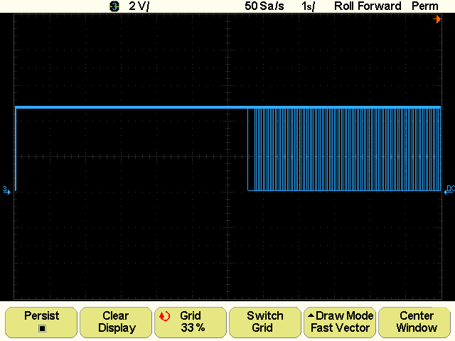

bezüglich Unterschied zwischen USTB Roll vs. Shift bin ich mit Blindheit
geschlagen.
Einziger Unterschied den ich gesehen habe:
Wenn ich das DSO auf Ch1 mit 1s/div bei 500mV/div das Probe Comp Signal
(Noise Filter off, perm. Display) samplen lasse (ich weiß - wildes
Aliasing) passiert nach  gefühlten 5-6 min folgendes:
Shift Forward Mode: Das Scope friert vollständig ein und hört nur noch
auf Reset (z.B. via Soft-Btn)
Roll Forward Mode: Springt wieder in den Anfangszustand mit
rüberlaufendem T-Marker, um dann normal weiter zu samplen.
Tritt das bei anderen auch auf?

von Blue F. (blueflash)
Stimmt, da ist noch was buggy. Hat aber schon mal funktioniert. Muß ich
mal suchen.
Soll ja auch so sein. Am Besten den Memorybrowser dauerhaft aktivierren,
dann sieht man immer wo man sich gerade im Buffer befindet.
Gruß Hayo
Guter Tip. Dann ist mir der Unterschied auch klar.
Der Hänger im Shift-Mode(bei 1s/div nach 5 min) passiert demnach, sobald
das Bufferende erreicht ist.
Rainer
Ich hab da nochmal getestet.
Der Hänger passiert, weil der Rechenaufwand beim Schieben der 16000 Byte
so groß ist, daß in der Zwischenzeit der nächste Interupt vom
Acquisition-Timer kommt und damit die weitere Ausgabe unterbindet.
Irgendwann gibt es dann wahrscheinlich einen Stacküberlauf.
Ich werde wohl den Signalbuffer im Shiftmode drastisch verkleinern
müssen, zumindest in den Bereichen 1s  2s  5s.
Gruß Hayo
Hayo W. schrieb:
> Das hört sich nach einer guten Idee an. mit ein Puffer voll meinst Du
> ein Sample? Oder einen ganzen Pufferdurchlauf?
Damit meine ich 16k (oder wie viel das z.Z. ist) messen, quasi das was
z.Z. beim Shift Mode mit 1s/div bis zum Einfrieren passiert, so dass man
Daten aufzeichnen kann, ohne sich darum zu sorgen, dass die ersten
Samples wieder überschrieben oder rausgeschoben werden.
Rainer
Hmm, ja das könnte man machen. Ich probier das mal...
Gruß Hayo
Hi, bin erst jetzt wieder vom Griechen zurück, durch das viele
Programmieren komme ich gar nicht mehr zum selber kochen...
Ich habe die USTB-Engine noch mal überarbeitet - die aktuelle Version
ist jetzt 2.2.
Der Shift-Modus steht jetzt erst ab 5s/Div zur Verfügung und hat eine
Puffergröße von 1200 Byte anwachsend zu höheren TB bis 16 KByte.
Einfrieren sollte eigentlich nichts mehr. Einige andere Sachen habe ich
auch noch optimiert.
Weitere Änderungen / Neuerungen stehen noch an.
Danke für die Rückmeldungen, wie immer sind weitere Reports von Euch
stets willkommen!
Gruß Hayo
Hallo Hayo,
die Puffergröße, die im Shift-Mode bewältigt werden kann, müßte doch
sowohl von der Samplerate, als auch von der Anzahl der aktiven Kanäle
abhängen - so ganz banal gedacht. Würde man beim 4 Kanaler dann nicht
ungünstigstenfalls einen Faktor vier bei der Einkanalaufzeichnung
verschenken, wenn man das rein an der Samplerate festmacht?
Oder hab' ich das zu einfach gedacht?
Rainer
Im Prinzip hast Du recht, aber bei meinen Tests hat sich erwiesen, dass
die Anzahl der Kanäle nicht ganz so ausschlaggebend war als dass sich
der Aufwand gelohnt hätte die Anzahl der Kanähle zu berücksichtigen.
Soll heißen, dass selbst bei noch kleinerer Puffergröße (600 Byte =
Screenbreite) im Dreikanalbetrieb die Sache ins Stocken kam (1s/Div und
2s/Div), geschweige denn der Math-Modus ging. Der etwas größere Sprung
von 2s/Div auf 5s/Div reicht dagegen um alles stabil bei 1200 Byte
Puffergröße laufen zu lassen.
So wie es jetzt ist habe ich eigentlich schon das Maximum rausgeholt.
Am Memorybrowser könnt Ihr Übrigens immer gut die aktuelle Puffergröße
erkennen.
Gruß Hayo

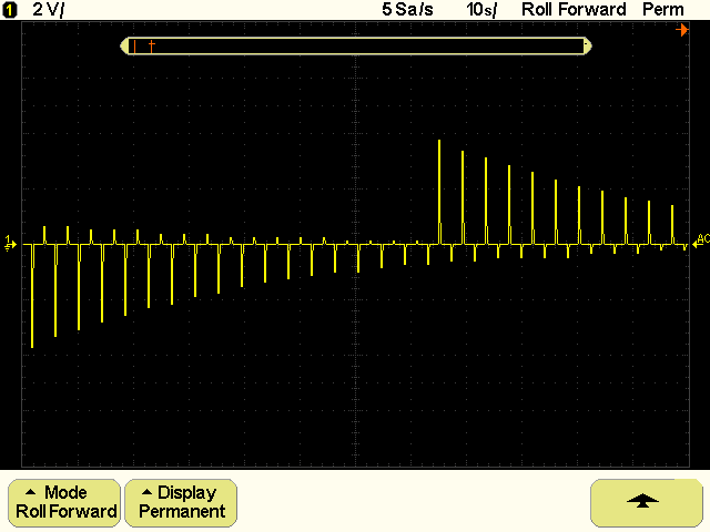

Hallo Hayo,
die 3.4beta, läuft gut. Ich habe gleich noch mal den USTB-Modus getestet
mit einem 0,23Hz Rechteck(Pulsweite 50:50) auf 1s, 2s und 10s.
Anbei 3 Shots.
Jetzt bleibt aber bei den Smooth und Strong-Filtern das Signal stehen
(Test 2kHz). Es friert nur das Signal ein, nicht das komplette DSO.
Wenn ich die Filter tausche bzw. ausschalte, läuft's wieder!
Getestet habe ich noch die 3 anderen Filter StageI bis StageIII. Da
läuft alles so wie es soll.
Ich hoffe, es nützt dir was.
Hallo Niklas,
Die Shots sind mit deiner neuen screenshot-fix gemacht, funzt wunderbar.
Tolle Arbeit und ein Lob von mir.
Gruß Michael
Und hier ist wieder das Sonntagabend-Event!
Wie von versprochen habe ich mir das Gehirn verrenkt weil die Lösung mit
den kleinen Puffergrößen im Shift Mode etwas unbefriedigend war.
Herausgekommen ist eine Lösung mit sich gegeneinander verschiebenden
Speicherbereichen statt einer Verschiebung der Daten selbst.
Dazu brauchte ich aber viel Speicher, so dass ich die Speicheraufteilung
geändert habe. Das Ergebnis kann sich sehen lassen:
- 16KB in allen ultra slow TB für den Shift Mode
- 32KB sind möglich im Roll Mode!
Die Speichertiefe ist einstellbar im USTB-Menü (8KB/16KB/32KB). Von
Rainer angeregt habe ich einen speziellen Single Mode für USTB
implementiert.
Quick Print und Save/Recall unterstützen aber nur (8KB/16KB)
Hallo Hayo,
ich habe deine 3.5Beta gleich mal getestet.
Das mit dem Smooth u. Strong Filter hat sich schon gebessert.
Sobald ich aber mehr als eine Flanke, (z.B. 1MHz, 6MHz oder 9MHz
Rechteck) auf dem Display habe, kommt die Signalmessung wieder in's
stocken.
Bei nur einer Flanke geht's ab wie Schmitt's Katze. Die StagesI bis III
gehen nach wie vor wunderbar...what's the Different?
Ich wünsche dir noch einen schönen Sonntag
Gruß Michael
Ich noch mal,
habe gerade noch den USTB-Mode mit ---275Hz--- getestet und zwar mit
1,2,5 und 10Sek.
Irgendwie stimmt da was nicht, 1s ist ein wenig voll?
Die 2s sind wieder schön gemalt, 5s füllt sich wieder und bei 10s ist
das Signal wieder ok, oder habe ich das Messprinzip nicht verstanden?
Anbei die Shots mit den Einstellungen!
Gruß Michael
sowas nennt sich Aliasing. Die Messfrequenz ist viel zu hoch für die
Abtastrate. Ich teste da mit 0,05Hz. Heißt ja nicht umsonst Ultra Slow
Time Base.
Das Andere muß ich noch mal prüfen. Ist auch noch beta Status. Bis zum
stable Release muß ich noch ordentlich testen. Je mehr Ihr jetzt schon
findet, desto schneller gehts!
Bis dann
Hayo
Hallo Hayo,
Super***** Arbeit, ich bin begeistert, bekommst 5 Sterne von mir...
Die Filter funzen todschick, ich benutze gerade den Smooth-Filter sehr
oft und für's Grobbe dann mal schnell den Strong für die obere
Müllbeseitigung, denn dafür sind diese sehr praktisch!!!
Ok, das mit dem USTB hätte ich mir denken können.
Sind denn die Messungen hier:
---Beitrag "Re: Wittig(welec) DSO W20xxA Open Source Firmware (Teil4)"
dafür ok?
Man sieht sieht auf den Shots auch den Browser wie er sich füllt, das
dauert schon seine Zeit bis der voll ist, einige Minuten.
Was ist denn die oberste bzw. unterste Messgrenze für den USTB-Mode? Auf
den Shots messe ich mit z.B. 0,23 Hz.
Gruß Michael

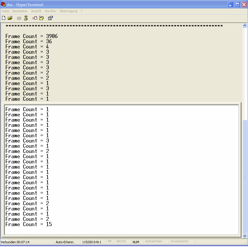

Ach ja noch als kleiner Nachschlag,
für alle die gerne selbst Performance-Messungen durchführen wollen habe
ich einen dauerhaften Framecount eingebaut der gleichzeitig mit der
Tastenkombination Shift+K über Terminal ausgegeben und resettet wird.
Gruß Hayo

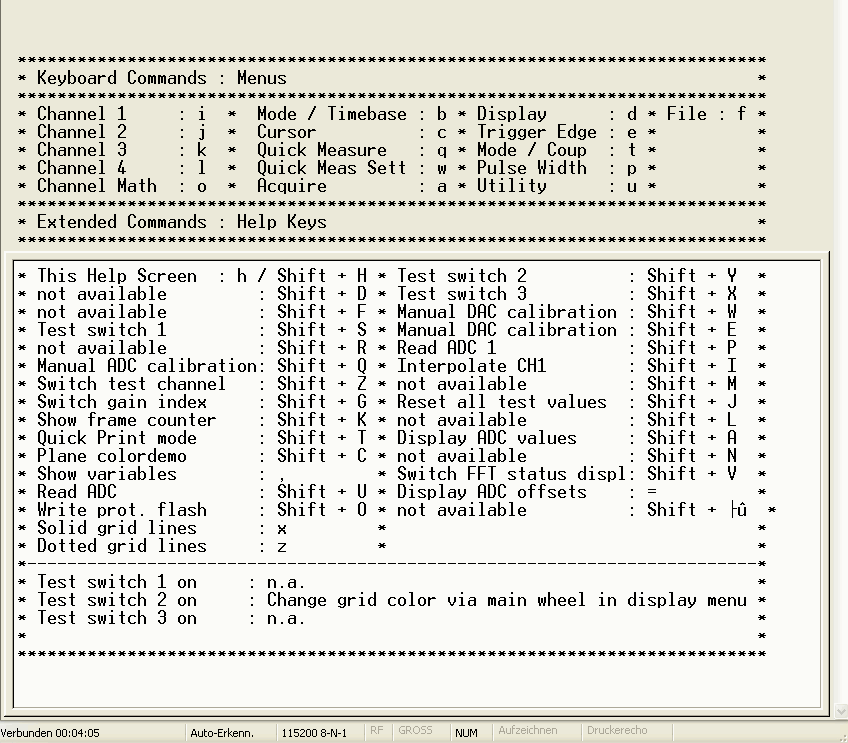

Damit die Anderen wissen, was der Hayo meint, habe ich mal 2 Shots
gemacht.
Im 1. Shot ist das Terminal zu sehen mit all seinen Befehlen, mit denen
man das Welec fernsteuern kann.
Ausser Shift+k ist noch nicht beschrieben, geht aber und ist auf dem 2.
Shot zu sehen!
Gruß Michael
EDIT: Ach ja, unten auf der Statusleiste sind die Parameter für die
RS232 zu sehen. (Stopbit 1, Handshake none)
Doch, der Framecounter ist schon beschrieben, man muß schon genau
hinsehen ;-)
Einfaches Vorgehen bei der Messung:
- Uhr mit Sekundenzeiger bereithalten
- bei Nulldurchgang des Sekundenzeigers Shift + K drücken
- nach 60 Sekunden erneut Shift + K drücken
Als Ergebnis hat man die Frames pro Minute, die je nach Anzahl der
Kanäle und zusätzlicher Funktionen variieren.
Hayo

in der Spalte verhaue!
"not available" ist Shift+L

von Thomas (kosmos)
bei wieviel fps sind wir inzwischen?
Fast Vector:
- 2 Kanäle -> 475fpm
- 4 Kanäle -> 247fpm
Accurate:
- 2 Kanäle -> 419fpm
- 4 Kanäle -> 221fpm
Pixel:
- 2 Kanäle -> 511fpm
- 4 Kanäle -> 262fpm
Das ist in allen Bereichen zwischen 10 - 20fpm schneller als bei den
3.0Cx
Für fps alles durch 60 teilen.
Ansonsten baue ich gerade die Hardwareunterstützung für die neue
Eingangsstufe ein.
Gruß Hayo

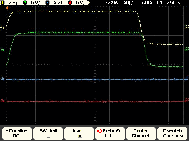

Hallo Hayo,
bei der Darstellung im Delayed Fenster gibt es noch einen Bug mit dem
Datenzugriff. Wenn man bei aktivem und weit links liegendem Delayed
Fenster die TB langsamer schaltet, wird u.U. auf ungültige Daten
zugegriffen. Das sieht dann aus wie im beigefügten Screenshot.
Der Fehler läßt sich wie folgt provozieren:
Default Setup, Signal z.B. ProbeComp an Ch1 mit 200mV/div, TB 1 ms/div,
Delayed aktivieren, TB_Delayed 200µs/div, Fenster ganz nach links,
TB_Delayed 500µs/div.
-> et voilà ...
Der Anfang des im Delayed Fenster dargestellten Datenbereichs liegt dann
anscheinend vor dem Anfang des Sample-Speichers. Bei TB-Umschaltung muß
man evtl. einfach das Fenster so verschieben, damit das nicht passiert.
Wenn das Fenster ganz ganz rechts liegt, scheint eine entsprechende
Kontrolle stattzufinden.
Rainer
Alles klar, danke.
Werd ich mal genauer unter die Lupe nehmen. Allerdings muß ich heute
noch unsere Viper spazieren fahren, da morgen schon wieder Regen
angesagt ist.
Gruß Hayo
Rainer W. schrieb:
> Hallo Hayo,
Ja, ist korrekt.
Es fehlt ein Limiter, der das Fenster wieder zurückschiebt wenn die
Grenze außerhalb des Speichers liegt.
Nein, das sieht nur so aus weil da noch etwas mehr Speicher am Ende ist
der dann dargestellt wird. Aber das ist so auch nicht korrekt. Muß auf
jeden Fall korrigiert werden, bin schon dran...
Gruß Hayo

von Charly B. (charly)
moin moin Hayo,
im Singel Mode ist 'Stop' im display immer an.
Ist die TB recht langsam merkt man nicht ob getriggert wurde
da RUN/STOP erst nach dem Bildaufbau aufleuchtet, waehre es
machbar RUN/STOP beim triggern einzuschalten und nach dem
Bildaufbau die Single Taste zu loeschen ?, und nochmal die
Frage, ist es nicht machbar das man im Single Mode die TB
veraendern kann solange noch nicht getriggert wurde ?, immer
in den Run Mode zu schalten dafuer ist etwas umstaendlich (und
nutzt die Tasten ab ;) )
vlG
Charly
Ok, FFT-freezing bug is fixed! Had a little buffer overfow problem which
is solved now.
Thank You for reporting
Hayo
Charly B. schrieb:
> moin moin Hayo,
Hi Charly
Ja, der Displayaufbau ist so langsam, dass man das nicht genauso schnell
darstellen kann wie mit den LED.
Den hab ich irgendwie nicht ganz verstanden. Ich habe mir das mal bei
200ms/Div angesehen und fand eigendlich alles ganz normal. Die
Umschaltung von Single nach Stop geschieht genau in dem Moment in dem
das Triggerereignis auftritt. Kann man sehen wenn man die Zusatz-LED
aktiv hat (oder ersatzweise die Channel-LED)
> und nochmal die
Muß ich nochmal prüfen, ist aber nicht ganz einfach, da sich das unter
Umständen mit den virtuellen TB im Stop-Modus beißt.
Gruß Hayo

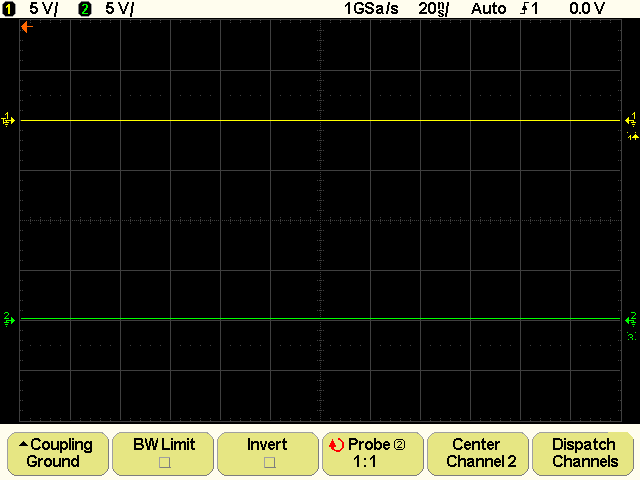

von Kurt B. (kurt)
Kurt Bohnen schrieb:
> Hallo Hayo,
> ab der 3.7 funktionieren meine screenshot Routinen nicht mehr. Mit der
> 3.6 geht noch alles.
Hat sich komplett erledigt. Da die USB-Host Firmware etwas umfangreicher
und anscheinend auch langsamer geworden ist gab es wohl Timingprobleme.

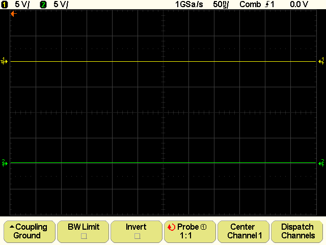

Trotzdem habe ich noch 2 kosmetische Fehler gefunden: Bei GND-Kopplung
liegt Kanal 2 um 2 Pixel zu hoch. Außerdem befindet sich am rechten Rand
für Kanal 2 nicht das GND Symbol sondern eine verstümmelte 3.
Das angehängte Bild bitte ausreichend vergrößern.
Mfg,
Kurt
moin moin Hayo,
so kann man den 'Fehler' reprodzieren:
utility, Default Setup
TB auf 200ms, trigger so einstellen das er vom testsignal
triggert, jetzt auf Single, dann kurz mit dem TK das
Testsignal antippen und beobachten
vlG
Charly
Bei Kanal 3 und 4 setzt sich das dann fort. Das Gnd-Symbol ist immer zu
sehen, aber darunter tauchen komische Dinge auf.
Debei ist mir aufgefallen, dass direkt unterhalb des schwarzen
Zeichenfeldes, also direkt oberhalb der Soft-Menü Tasten oft Reste von
den Feldern für die Quick Measurement Daten bzw. die berechneten
Curserdaten zu sehen sind. Die Feldreste entstehen z.B. wenn man Quick
Measurement aktiv hat und dann über Utility ein Default Setup auslöst.
Aber das ist wohl eher etwas für einen langen Winterabend ;-)
Rainer
Das kann ich bestätigen! Das ist war aber auch bei "fast" allen
Vorgängerversionen auch so und ist nicht nur bei der GND-Kopplung so,
zumindest ist das bei mir der Fall.
Ja ja, die Nulllinie war ja schon immer ein Problem...
Hallo Hayo,
Ich habe deine Holiday Edition gerade mal geflasht und schon mal ein
wenig getestet.

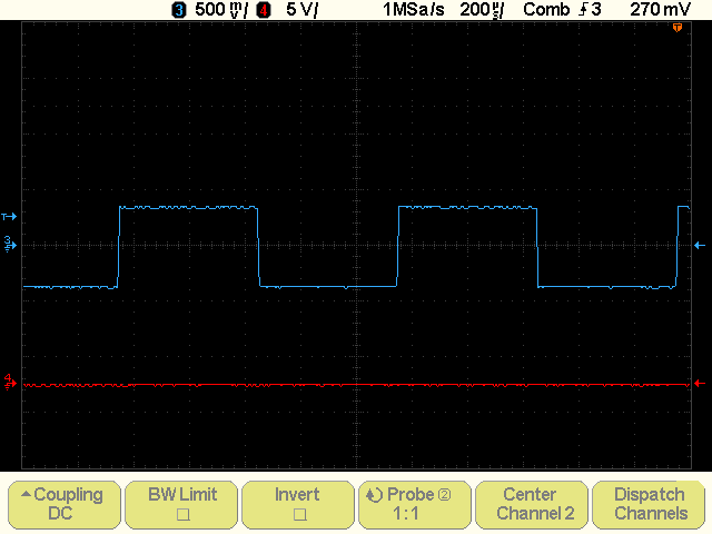

Shot 1:
Kanal 2 GND-Coupling, ist die Linie jetzt 2 Pixel zu hoch...die Lupe war
staubig! :-)
Shot 2:
Im Quick Measure steht bei beiden Kanälen Peak to Peak auf 0 Volt beim
GND-Coupling, das ist prima!
Shot 3:
Im Quick Measure steht auf Kanal 1 Peak to Peak 625mV u. Kanal 2 auf 1
bis Teilweise 1,5 Volt, bei AC-Coupling! Ich glaube, das ist too much.
Die Spannungen bleiben, egal welchen Filter ich dazu schalte. Kann das
noch Jemand bestätigen?
Was meinst du?
Gruß Michael
Ok, es sind die "bösen" einer u. zweier Skalen, die ja das extreme
Grundrauschen mitbringen, dann kann das hinkommen. Die Filter werden in
dem Fall also nicht berücksichtigt.
Wäre es möglich, das die Filter, die ja das Rauschen unterdrücken, bei
der Messung mit einzubeziehen? Das soll heissen, wenn ein starker Filter
ausgewählt ist, sollte das QM das wissen, ist das möglich?
Gruß Michael
@Michael
warum hast Du das nicht vorhin gesagt, das sind doch alte Fehler, dann
hätte ich da schnell nochmal einen Fix gemacht. Naja, ich schieb das bei
Gelegenheit mal nach.
Zur Zeit werden bei QM wohl nach die alten Speicherbereiche gelesen, da
stehen aber nur die Rohdaten drin. Da ich QM selten nutze ist mir das
nicht aufgefallen.

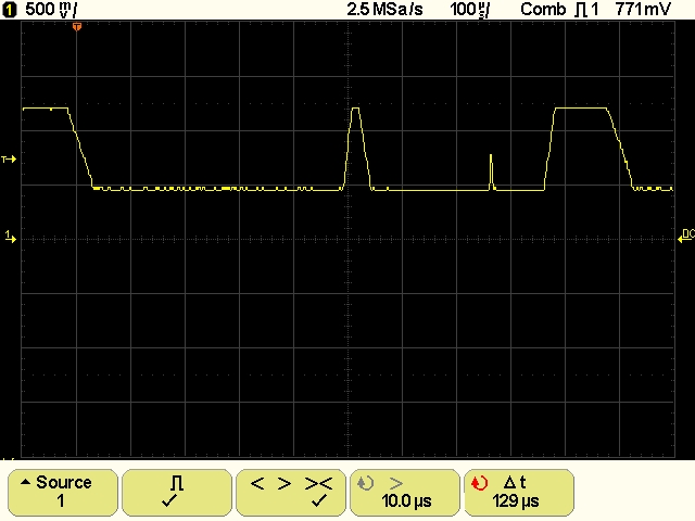

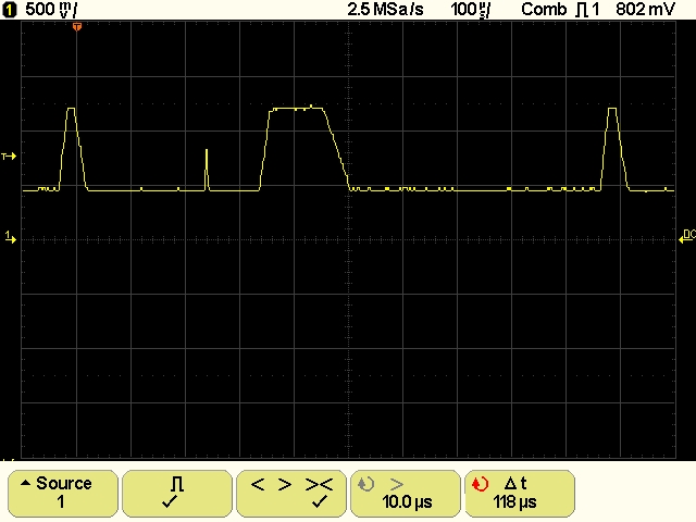

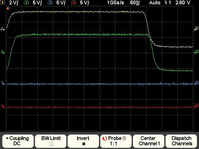

Ok, hier noch ein paar Fehler:
1.Shot:
Im USTB-Modus, bleiben Reste auf dem Schirm, wohin ich auch schalte, die
bleiben!
2.Shot:
Ich gehe auf 1GSa/s 50ns und die Reste bleiben!
Ausserdem bleiben die Symbole 'Roll Forward' und 'Step' stehen.
Dasselbe passiert auch umgekehrt, gehe ich in den USTB-Modus, bleibt
oben der Combitrigger und noch andere Bröckchen stehen.
Gruß Michael

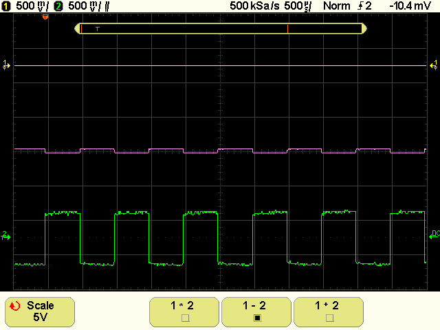

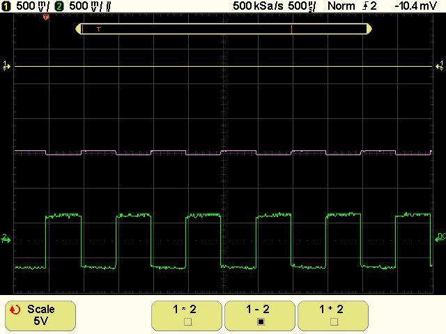

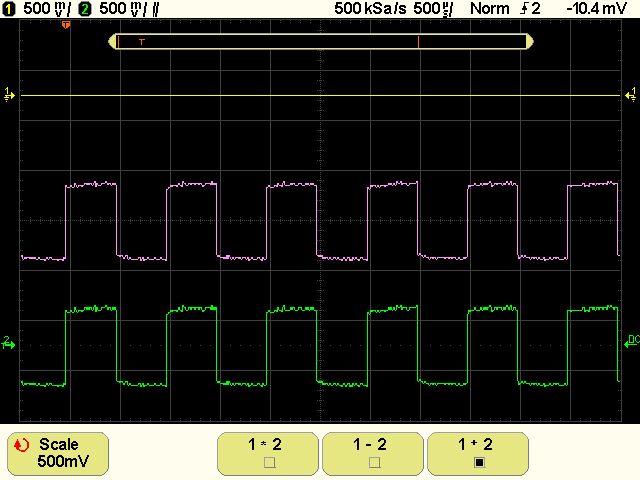

von Rainer H. (rha)
erstmal vielen Dank für den großen, dauerhaften Einsatz für die
Firmware.
Beim Erforschen der neuen Version sind mir einige Dinge aufgefallen:
Die obigen Bilder sind mit GND-Kopplung auf 1 und dem Testsignal an 2
entstanden.
Im USTB läßt sich die Kopplung nicht umstellen. Das Menü (GND, DC, AC)
verschwindet sofort wieder.
Die ganze Bedienung im USTB ist exterm zäh. Das Übertragen eines
Screenshots dauert ewig (192s gegenüber 15s normal).
Der Shift-Mode (USTB) verschiebt die Nullinie des GND-gekoppelten
Signals nach unten (bei Reverse doppelt so weit wie bei Forward).
Die Summierung (1+2) verstehe ich, (1-2) ist zumindest nicht das was ich
erwarten würde...
Oder interpretiere ich was falsch?
Viele Grüße,
Rainer

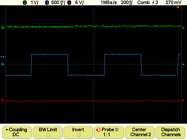

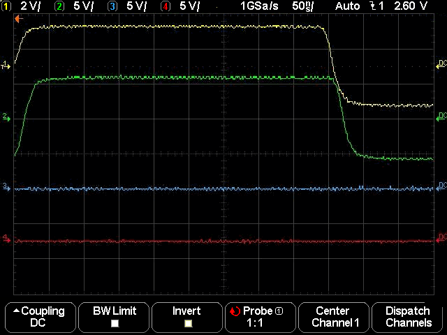

von Rainer H. (rha)
Hallo nochmal,
die Dateinamen waren wohl ungeschickt gewählt, anbei das noch fehlende
Bild.
Viele Grüße,
Rainer
Ok danke für die Rückmeldungen,
ich sehe es gibt noch was zu tun. Mal sehen ob ich dieses Wochenende
noch eine bereinigte Version rausgeben kann.
Gruß Hayo

> mal ein Bildchen...
Ja, einfach Average einschalten, dann erscheint am Triggerkanal das
Symbol.
Gruß Hayo
> erwarten würde...
Was würdest Du denn erwarten? Ich finde das sieht doch gut aus, wenn man
davon absieht, das die Skalierung etwas ungünstig gewählt ist. die
sollte möglichst auch bei 500mV liegen um vernünftige Ergebnisse zu
kriegen.
Gruß Hayo
von branadic (Gast)
Hallo Hayo,
wie wäre die Einführung eines Math-Zero-Pfeils? Dann könnte man
schneller beurteilen ob die Ergebnisse stimmen.
Für die Mathematik werden doch sicherlich die spannungsbezogenen Werte
verrechnet und nicht die Binärwerte!?
Ohne das jetzt ausprobiert zu haben, aber lässt sich Math aus skalieren?
Falls ja wäre eine Anzeige in irgendeiner Ecke praktisch.
branadic
> Symbol.
Ha! Ich hab's gefunden...
Was heißt  "Infinite(unendlich)" in Bezug auf den Average-Mode?
Gruß Michael

von Rainer H. (rha)
Hallo Hayo,
Du hast völlig Recht. Irgendwie hab ich die Einstellungen während des
Tests unbewußt verändert. Also blinder Alarm. Sorry.
Allerdings ist mir beim Testen noch aufgefallen, dass im USTB mein
GND-gekoppeltes Signal 1 ziemlich Amok läuft.
Viele Grüße,
Rainer
Ja die Groundkopplung ist noch nicht für USTB implementiert. Ich habe
aber gerade die 4.1 in Arbeit in der alle genannten Punkte bereits
behoben sind. Ich mache nur noch schnell etwas Feinschliff, dann gibts
die neue Version gleich hier.
Gruß Hayo
Hallo Hayo,
in der Kombination von USTB mit der Display Einstellung "Persist", wobei
jetzt einmal dahin gestellt sei, ob das irgendwofür sinnvoll ist,
merkwürdige Signale.
Mit festen +5V am Eingang sieht mit Persist-Mode "off" alles normal aus,
bis auf den 0 -> 5V Sprung ganz am Anfang. Ungefähr in der Mitte des
Bildschirms habe ich dann den Persist-Mode, bei immer noch konstanten 5V
am Eingang, aktiviert und erhalte den "Lattenzaun" (Bild). Wenn man dann
innerhalb der Aufzeichnung Persist kurz aus- und wieder einschaltet,
wird der richtige konstante 5V Pegel angezeigt, bis man einmal kurz das
Signal auf 0V runternimmt, dann wird wieder der Lattenzaun aufgebaut.
Hast du eine Idee, wo das herkommt?
Gruß Rainer
Jupp, hab ich. Am Gridende geht ja der Pegel von 5V wieder runter auf
0V, da am Gridende ja der aktuelle Acquisitionzeitpunkt ist und vorher
anscheinend nichts in den Puffer geschrieben wurde. Dieser Sprung von 5
auf 0V wird dann durch die persistente Darstellung weiter durchgereicht.
Wenn Du das Ganze machst nachdem Du vorher schon einen kompletten
Durchlauf mit 5V hattest wird das sicher nicht mehr auftreten, da ja
dann schon der 5V Pegel im "Ringpuffer" steht und es keinen Sprung mehr
gibt.
Gruß Hayo
p.s. ich beiß mir hier gerade die Zähne an der FFT aus. Alles andere
kehrt super wieder in den Ursprungszustand zurück nach einem Restart -
nur die FFT nicht, die klemmt danach. Soon Mist...
Hayo
> Durchlauf mit 5V hattest ...
Das stimmt. Dann ist das wohl so ...
Dafür hat sich bei mir gerade die Triggerlinie in den oberen
Bildschirmbereich mit den Meßbereichsanzeigen verirrt.
1. Wenn man nach Default Setup den Triggerlevel ganz nach oben schiebt,
knabbert das "T" ganz links ein bisschen an der "1" in der obersten
Zeile
2. Wenn man einen Kanal invertiert und dann den Triggerlevel zu
negativen Werten schiebt, wandert die gestrichelte Line und das "T"
incl. Pfeil munter hinter den Kanalnummern längs und die Nummer des
gleichfarbigen Kanals verschwindet auch ganz. Das sieht so aus, als ob
das Clipping für den Triggerlevel die Invertierung nicht berücksichtigt.
Nach unten wird die Triggerverschiebung nämlich sauber begrenzt.
In dem Inset sieht man das schön vergrößert ;-)
Den FFT-Restore wirst du schon knacken.
Gruß Rainer
Hallo Manfred,
es freut mich zu hören, dass Dir die Firmware gute Dienste leistet.
Danke für den Hinweis, ist natürlich auch schon behoben. Da hatte ich
die Rundungsroutine ungeschickterweise erst nach der Einheitenermittlung
aufgerufen, das ist aber jetzt korrigiert.
Gruß Hayo

Ich hab mal bei stehendem DSO-Bild mehrere Screenshots mit einem
Terminalprogramm aufgenommen. Etwa 1 von 10 Aufzeichnungen hat eine
andere Länge ??? Kann das sein?
Hajo, halte Dich aber damit erstmal nicht auf. Ich muss das DSO wohl mal
zu meinem PC tragen und dort testen.
Um das Gute aus beiden Welten (schickes Design und hoher Textkontrast)
zu verbinden, habe ich hier mal grob eine Version skizziert, die den
bisherigen helleren Farbton als Texthintergrund beibehält und eine
dunklere Farbe als Basishintergrund verwendet. Ob Einzelfelder oder
Gruppenfelder sei jetzt mal dahingestellt. Die Menüzeile (und
Meß-/Cursorparameter) könnten dazu passend eingefärbt werden, wobei man
mal gucken muß, ob mit der verfügbaren Farbpalette guter
Hintergrundkontrast zum Zeichenfeld und Farben für den 3D-Effekt unter
einen Hut zu bringen sind.
Gruß Rainer
von Thomas (kosmos)
ich habe mir das so vorgestellt wie auf der rechten Seite. Also S/W
bietet doch den höchsten Kontrast und viele Professionelle Oszis zeigen
das auch so an also ohne eingefärbten Hintergrund. Ich finde es sieht
auch geräumiger aus. Und Nachts ist es dann auch nicht so grell umso
weniger Helle Balken man auf dem LCD hat.
moin  Rainer,
deine Version gefälllt mir ganz gut, vielleicht noch ein ganz helles
Grau im Hintergrund, mal schauen, wie das kommt...
(hast du meine letzte PN nicht bekommen?)
moin Thomas,
deine Version kommt auch ganz gut! Evtl. noch einen Dunkelgrauen
Hintergrund, sodas man sieht, wo der Messbereich vom Schirm aufhört?
Wenn das machbar wäre sich die Farbgebung, je nach Lichtverhältnissen
anpassen zu können, wäre das ein Highlight. Natürlich nur dann, wenn die
Perfomance nicht darunter leidet!
Gruß Michael

hier nochmal die direkte Gegenüberstellung. Die Spannungsbereiche müssen
ja nicht weiß gemacht werden, habs nur mal ausprobiert.
hallo thomas,
der linke Shot sieht gut und aufgeräumt auf.
Wo du schon dabei bist, nimm mal verschieden Grautöne und setze die mal
als komplette Leiste (ohne die Kästen), hinter die weisse Schrift...mal
schauen, wie das kommt!
Gruß Michael
von Thomas (kosmos)
welche Kästchen meinst du die der Menüpunkte?
von Thomas (kosmos)
so habe mal die Menüpunkte auch S/W gemacht gefällt mir ganz gut oder
meinst du die Kästchen ganz entfernen.
Nö.
Ich meinte die obere Leiste, ohne die Kästchen mit einem mittleren oder
dunklen Grau, aber durchgehend von links nach rechts...vielleicht sollte
man einige Grautöne mal testen?!?
Ich finde den linken Shot auch nicht schlecht! Und überhaupt finde ich
die Schwarz-Weiß-Kombination schon ansprechend, ist nicht so verspielt.
Was mir gut gefällt, ist die '1 Pixel' breite Kontur., die ist schön
dezent und nicht so aufdringlich.
Ich bin schon ganz gespannt!!! Wie machst das denn mit den Shots,
spielst du da im Code?
Gruß Michael
EDIT: Mit der Scwarz-Weiß Kombination, könnte man im Display-Menu
zwischen positiv u. negativ, je nach Sichtverhältnissen hin u.
herschalten?!? Da wäre dann für fast jeden was dabei, oder?
noch mal EDIT: Die Kästchen im unteren Bereich, würde ich auf jeden Fall
lassen...
Hallo allerseits,
bin gerade erst nach Hause gekommen. Hier ist ja ganz schön was los.
@Michael
Die Bilder sind Kopien von meinem Shot. Achte mal auf die Signale. Die
Bilder sind einfach mit einem Bildbearbeitungsprogramm manipuliert
worden. Ist aber eine gute Idee um mal ein Gefühl für die Farben zu
kriegen.
@Charly
Sorry, da hatte ich noch nichts gemacht, da das bei mir nicht unter
Bugfix residiert sondern unter Change Request. Habe ich aber auf dem
Zettel stehen.
(Du meintest doch die Verstellung der Zeitbasis im Single Mode oder?)
@all
Ich finde allerdings zuviel schwarz/weiß nicht so gut, da fühle ich mich
irgendwie in alte Zeiten zurückversetzt als es nur schwarz/weiß
Fernseher bzw. Displays gab. Kennen viele von Euch wahrscheinlich gar
nicht :-).
Wenn man die Statusleiste in schwarz/weiß realisiert böte sich
zusätzlich die Option die weißen Zeichen in den Gridlayer zu schreiben,
was die Möglichkeit bietet die Helligkeit zu verstellen und auch die
Farbpalette im Display-Menü einzustellen - so wie bei der FFT wenn das
s/w Layout aktiv ist.
Gruß Hayo
von Thomas (kosmos)
>Wie machst das denn mit den Shots, spielst du da im Code?
Wie Hayo schon sagte, mit dem Bildbearbeitungsprogramm, ich nehme mit
mit der Pinzette eine Farbe und Fülle dann einen Buchstaben oder einen
Bereich mit der selektierten Farbe, etwas unprofessionell, aber
Paint.net was ich gerne benutze, hat keine Funktionen wie Farbe
ersetzen.
Mir gefällt auch dieser verspielte Hintergrund nicht einfach Schwarz
wäre schonmal ein Vorteil, die Schriftfarben sind nebensächlich. Es
erinnert mich immer ein meinen Sat-Receiver mit klicki-bunti Oberfläche.
all
> nicht :-).
pfff, is' klar! bin auch schon fuffzich und kein
Schwarz-Weiß-Denker :-)))
Ok, das letze Layout von Thomas finde ich schön übersichtlich.
Mein Vorschlag:
Die obere Anzeige mit Hintergrundbalken, Schrift ohne Kästchen und die
untere Reihe mit Kästchen.
Schriftfarbe für unten u. oben in einem Auswahlmenu veränderbar.
Hinntergrundfarbe für oben u. unten ebenfalls veränderbar,dann bräuchte
man quasi nur 2 Scrollmenus im Displaymenu, geht das?
Dann wäre für Jeden was dabei und das Welec wäre in der Klasse schon mal
'einmalig'!
Was meinst du, oder ist das zuviel Aufriss?
Gruß Michael
Ist schon nicht so ganz ohne...
Die gelben Buttons habe ich inzwischen schon wieder rausgenommen nachdem
die allgemeine Stimmung eindeutig dagegen war.
Wie wärs mit einer Testmöglichkeit für den monochromen Status. Die
Umschaltung geht mit Shift + D via Terminal. Default ist allerdings die
normale Darstellung.
Gruß Hayo

von Thomas (kosmos)
das will ich jetzt auch mal ausprobieren. Kann mir jemand kurz sagen wie
ich dem Welec den Befehl schicke.
na klar!
Comterminal öffnen, Parameter eingeben, verbinden, "h" eintippen und da
steht alles, ausser Shift+D da steht noch: not available!
Auf dem Screenshot steht alles drauf, guggst du hier:
Gruß Michael
Michael D. schrieb:
> na klar!
Wie jetzt? Da steht  * Monochrome switch     : Shift + D *
-> das ist jetzt schon Dein zweiter Aussetzer! Was ist los Michael?
Steht der Gang zum Augenarzt an?? ;-)
Bitte berücksichtigt, dass in der monochromen Darstellung noch nicht
alles 100%ig funktioniert, da ist noch das Stopzeichen das stehen bleibt
und die Kanalnummern hinterlassen Spuren...
Soll halt zum Testen sein. Wenns gefällt kann ich das immer noch
verbessern.
@Thomas
Du brauchst ein Terminalprogramm. Unter Linux benutze ich immer Minicom.
Unter Windows ist Teraterm mein Favorit. Gibt es frei zum Download hier:
http://sourceforge.jp/projects/ttssh2/releases/
Gruß Hayo
ja, steht 'jetzt' da, aber nicht auf dem Link von  meinem Shot...
nö, noch der Erste...dumdidum
unter Anderem...  :-(
Schon zurück vom Griechen??? Du isst zu schnell, denk' an deine
Vorverdauung!!!
Ich habe mal kurz getestet, gefällt mir nicht so. Die Schrift wird mit
der Gridhelligkeit heller u. dunkler! Kann man das Grid aussen vor
lassen?
(Ich denke mal, das das nur mal auf die Schnelle war für's Testen?)
Gruß Michael
> Vorverdauung!!!
Ist zu Fuß nur 10 Minuten entfernt...
> lassen?
Geht auch, müßte mal sehen welcher Layer sich da anbietet.
Korrekt, das ist nur um mal zu checken ob das ne Option ist. Der normale
Status bleibt auf jeden Fall, alles Andere würde ich optional machen
über irgendein Menü oder Schalter.
Gruß Hayo

So hier die 4.2 mit dem verbesserten Monochrome Status.
Es wird jetzt der cremefarbene Layer benutzt statt des Gridlayers. Der
weiße Layer geht leider nicht da dieser einen Darstellungsfehler hat der
Probleme auf der linken Seite verursacht.
Ich finde ja eigentlich den Gridlayer besser...
Gruß Hayo
Ok, danke Charly,
ich sehe mir das noch mal genau an.
Anbei übrigens mal ein Monochromer Status mit Gridlayer als Textlayer
und das Ganze mit meiner Lieblingspalette. Nur so als Demo wie es
aussehen könnte.
Hayo

von Jürgen (Gast)
Danke für die neue Version, Hayo!
Allerdings funktioniert die Pulsweitentriggerung noch nicht wie
gewünscht. Irgendwelche Ausgaben fehlen noch an die Hardware.
Z.B. funktioniert die Triggerung am besten nach einem "Center Channel
x". Danach kann die Nulllinie des Kanales nur ca. +- 100 mV nach oben
oder unten verschoben werden. Danach erfolgt keine Triggerung mehr.
Am Besten geht es, wenn man die Triggermarke auf 0,0V stellt und danach
die Nullinie hoch oder herunter kurbelt. Danach drückt man "Edge" und
"Pulse Width" und es funzt wieder.
Ich denke es fehlt da noch die Nachführung des DAC bzw. die Nachführung
des Triggerwertes.
Gruß Jürgen
von Jürgen (Gast)
Hayo, hab gerade Deinen Post gelesen.
Die Pulsweitentriggerung funktioniert sehr wohl. Es funktioniert ausser
"kleiner" normalerweise alles recht gut.
Also bitte nicht in SW nachrüsten sondern gangbar machen! :-)
Ich habe oben ja versucht anzudeuten, woran es hängt.
Die im Bild gezeigte Impulsform wird überwiegend stabil angezeigt.
Gruß Jürgen
von Jürgen (Gast)
Und hier mal den kürzeren Impuls herausgefischt.
Leider sind aber die Register überhaupt nicht dokumentiert. Da heißt es
zu experimentieren.
Gruß Hayo
von Jürgen (Gast)
> zu experimentieren.
Nun, abgucken ist hier aber erlaubt. Habe mir vorhin die originale Welec
V1.4 nochmal "angetan" und vergleiche damit die Registerbelegungen.
Unterschied z.B. V1.4 ctrl_reg: 1807  BF4.2 : 1207
Die Funktion "<" geht dort auch nicht. Zumindest fängt diese Version
sogar den ganz kleinen Impuls aus meiner Beispielimpulsfolge stabil.
Das hängt aber sicher auch mit der Signalhöhe, Triggerpunkt usw.
zusammen, da der FPGA ja etwas zum Auswerten braucht.
In der V1.4 läßt sich aber .B. die Triggerung in beiden Richtungen durch
Verstellen von Triggerhöhe und/oder Pulsweite wieder starten.
Gruß Jürgen
von Jürgen (Gast)
Hallo Hayo,
ich hatte mal versucht zu dokumentieren. Ist lange her...
Vielleicht hilft's weiter?
Gruß Jürgen
Hi Hayo,
> Du suchst nicht zufällig das FFT-Menü? Das erreichst Du durch einen
> zweiten Druck auf den FFT-Button.
Ganz zufällig, habe ich mir da einen Wolf... :-(
...und genau, das habe ich gesucht! Nicht zu fassen, wäre ich nie drauf
gekommen. Wo ist das dokumentiert?
Die obere Leiste in Monochrome kommmt gut, gefällt mir! Die setzt sich
noch schön vom Grit ab.
Gruß Michael
von Jürgen (Gast)
> des Triggerwertes.
So, ich hoffe ich hab das Problem gefunden :-) Hab mal die Variablen bei
Edge und Pulse Width verglichen, wenn man nur den Kanal hoch und
hinunter schiebt.
Ich denke es fehlt das Update des trg_val_CHI_reg. Dieser Triggerwert
bestimmt die Stelle im Signal, wo die Pulsweite verglichen wird?!
Hajo, ich denke Du weisst eher wo da was zu ergänzen ist ?
Gruß Jürgen
Das ist dokumentiert in Special Functions.txt - wie meistens. War aber
etwas ungünstig vom Handling gebe ich zu. Ab jetzt verzweight er direkt
ins Menü wenn FFT aufgerufen wird. Der zusätzliche Druck führt aber
immer noch ins Menü.
@Jürgen
Die Doku kannte ich noch nicht, da werde ich mal sehen ob ich da was
machen kann, danke.
Gruß Hayo
> aussehen könnte.
Die Darstellung der Statuszeile mit dunklem Hintergrund scheint mir auch
sehr gelungen. Allerdings halte ich es für nicht so praktisch, den Text
in den Gridlayer zu packen, da das Grid doch oft dezent in den
Hintergrund gedreht wird, man aber die Angaben zum Meßbereich eigentlich
doch immer in voller Schönheit sehen möchte.
Rainer
@Hayo
hab grad festgestellt die Freq. messung
zeigt immer 0.00 an ;(
Periodenmessung geht
(letztes release)
vlG
Charly
Ok, check ich
Danke, Hayo
von charly (Gast)
nachtrag:
freq. kleiner 1 khz werden gemessen
vlG
Charly
Stimmt!
Und Bilder sagen mehr als Worte... ;-)
