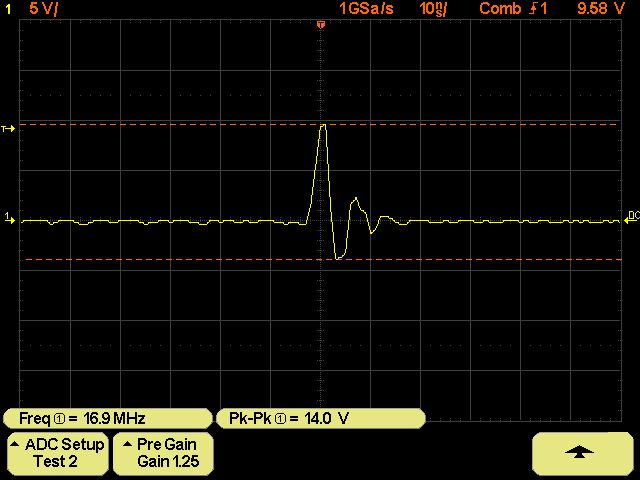

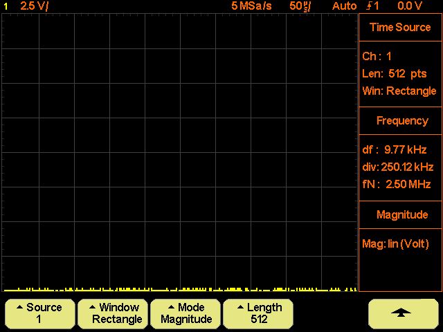

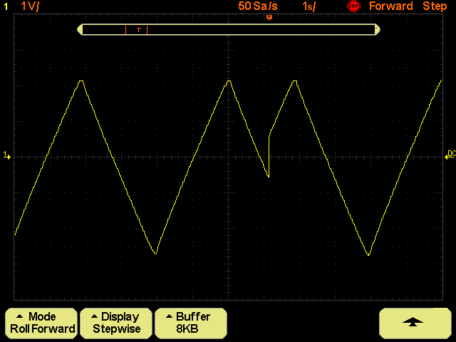

moin moin, Hayo Ich habe deine 4.8er gerade mal aufgespielt und mal den USTB-Modus mit einem ca. 100mHz Sinus gefüttert. Wenn der 8KB Buffer voll ist, wird dieser vor dem nächsten Messzyklus dann nicht geleert? Auf dem Shot war der Buffer voll, hat von vorne begonnen und überschreibt die vorherige Messung, ist das Absicht? Zur Erläuterung: Die Spitze auf dem Shot geht von der neuen auf die alte Messung, also überschreibt diese. Gruß Michael
#2356189
Sieht doch gut aus? Es sollen doch immer möglichst viele Daten angezeigt werden, deshalb machen das eigentlich alle Speicheroszilloskope so. Grüße, Guido
i bin der Meinung die Vertikale Linie duerfte nicht sein beim Uebergang, aber ansonsten OK vlG Charly
Alles ist richtig und gewollt so! Habt Ihr woanders keine Fehler gefunden? ;-) Gruß Hayo

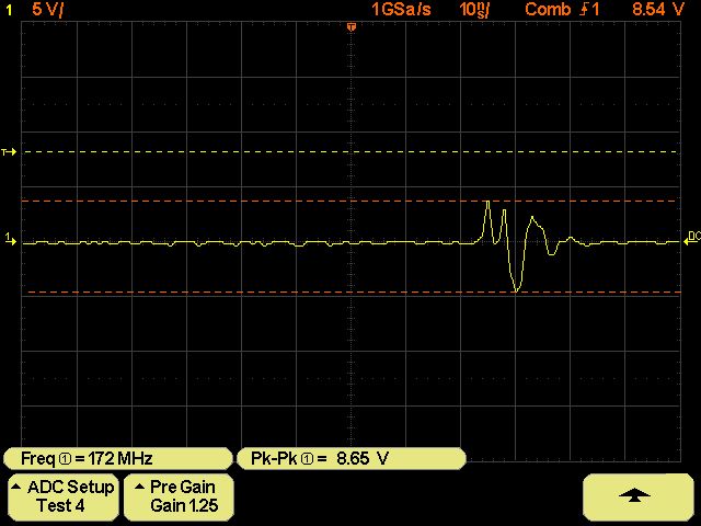

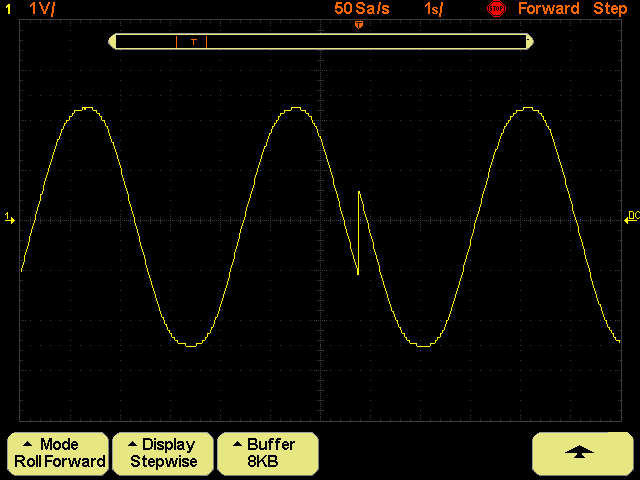

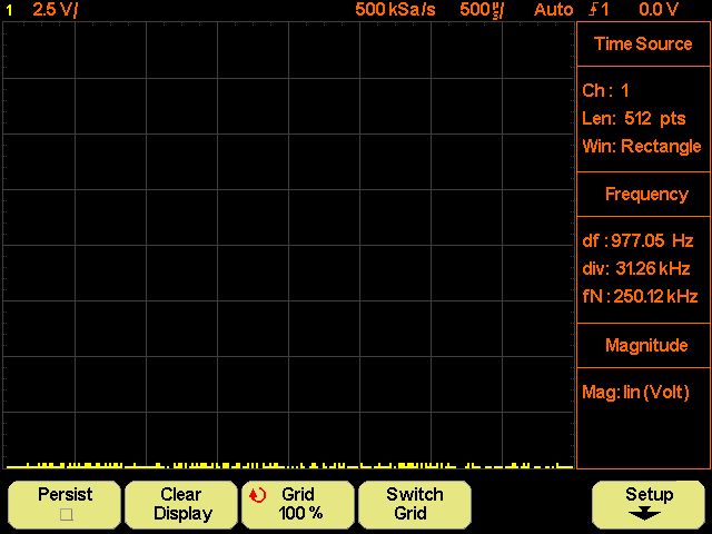

Ok, dann ist ja gut! Hier habe ich noch ein schickes Dreieck. Wenn der Singleshot betätigt wird, ist dann der Speicher leer und das Ganze fängt von vorne an... Das Messen im QM-Menu läuft jetzt auch etwas flüssiger oder bilde ich mir das nur ein? @Hayo, Ich sollte dich noch an das vierte Messfenster im QM-Menu erinnern... :-) Gruß Michael
Ja das vierte Messfenster. Ich hatte das nicht vergessen, im Gegenteil, ich hatte mir schon Gedanken gemacht ob und wie man das implementieren könnte. Ich habe zum Ergebnis nur noch nichts gesagt, um den Aufschrei der Entäuschung zu vermeiden. ;-) Also - folgende Gründe die dagegegen sprechen: - einige der Messausgaben sind so breit, dass schlichtweg nicht vier nebeneinander passen. Nur einige der Ausgaben würden da reinpassen. - Der zusätzliche Verwaltungs und Programmieraufwand wäre nicht unerheblich. - Last but not least - die Rechenleistung unserer kleinen CPU ist mit drei gleichzeitigen Messungen schon so vollauf beschäftigt, dass eine weitere Messung den Ablauf fast ganz zum Stillstand bringen würde. I'm sorry Hayo
moin, wenn dem so ist, dann lassen wir das wohl lieber sonst würden wir von der Performance her, ja rückwärts gehen! Das soll nicht sein und wir werden's wohl überleben. Gruß Michael

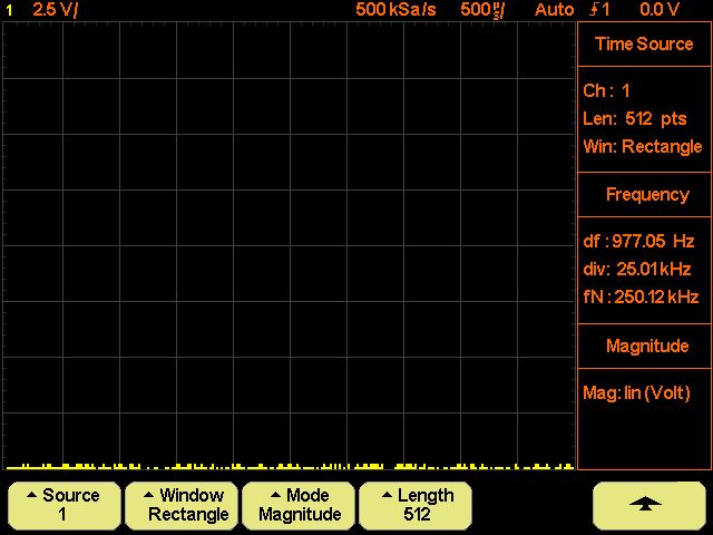

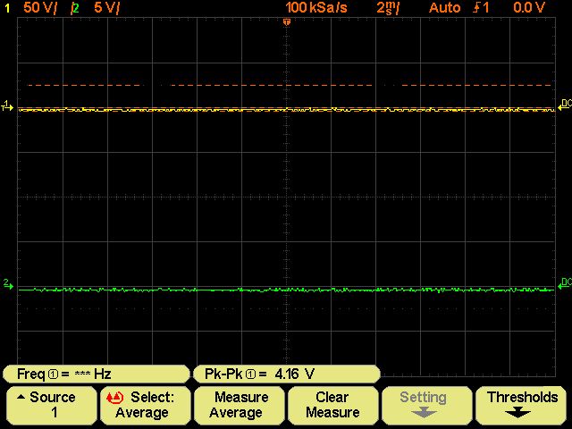

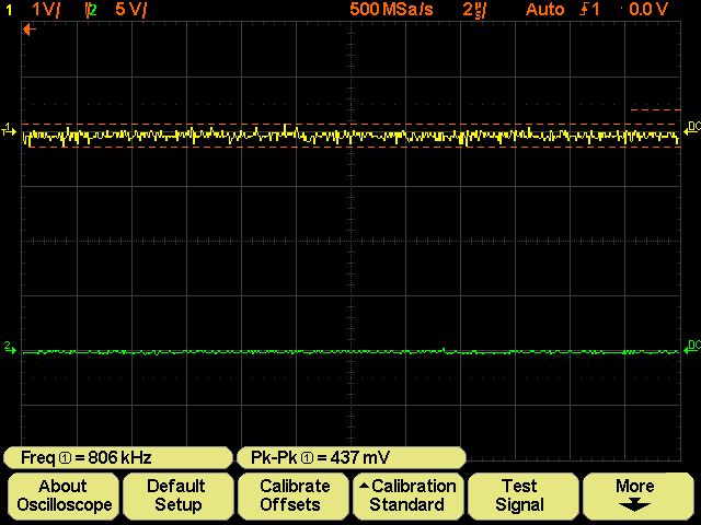

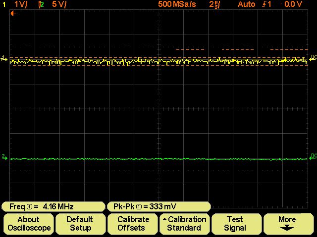

moin moin Hajo & Co. wenn du die Y pos auf die 2. unterste Linie stellst und dann utility/calib. offset ausfuerst und dann mit Y pos. fast ganz nach oben wanderst verdoppelt (ca.) sich das dargestellte Rauschen ;( ungekehrt ist der efekt aber ebebso (kalibrate ganz oben). vielleicht kann das mal noch jemand testen ob das generell oder nur bei meinem so ist vlG Charly
Hi Charly, > wenn du die Y pos auf die 2. unterste Linie stellst > und dann utility/calib. offset ausfuerst und dann mit > Y pos. fast ganz nach oben wanderst verdoppelt (ca.) > sich das dargestellte Rauschen ;( Stimmt, das war schon immer ein kleines Problem, also auch bei meinem Welec (2022A)! > ungekehrt ist der efekt aber ebebso (kalibrate ganz > oben). Stimmt auch! Das kommmt daher, das dann die Nulllinie nicht hinterher kommt. Ist die Linie ganz unten, sitzt Diese ca. 2 Pixel unter Null, umgekehrt dann 2 Pixel darüber und das Rauschen nimmt ebenfalls zu, weil dann die Kalibrierung für oben u. unten nicht mehr stimmt. > vielleicht kann das mal noch jemand testen ob das > generell oder nur bei meinem so ist und nein, das ist nicht nur bei dir so! Das war aber in der Vergangenheit schon mal Thema, frag' mich jetzt blos nicht, wo das mal war... > vlG > Charly Gruß Michael
Stimmt bei Euch die Nulllinie nicht? Muß ich da die Skalierung noch anpassen? Ich dachte eigentlich das passt ganz gut. Habt Ihr die Eingangswiderstände modifiziert oder so? Gruß Hayo

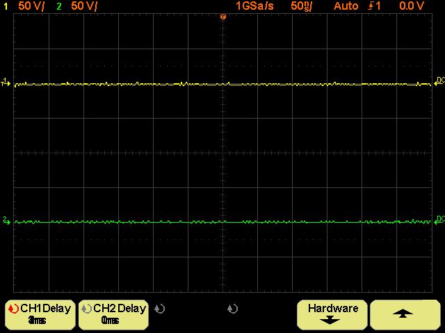

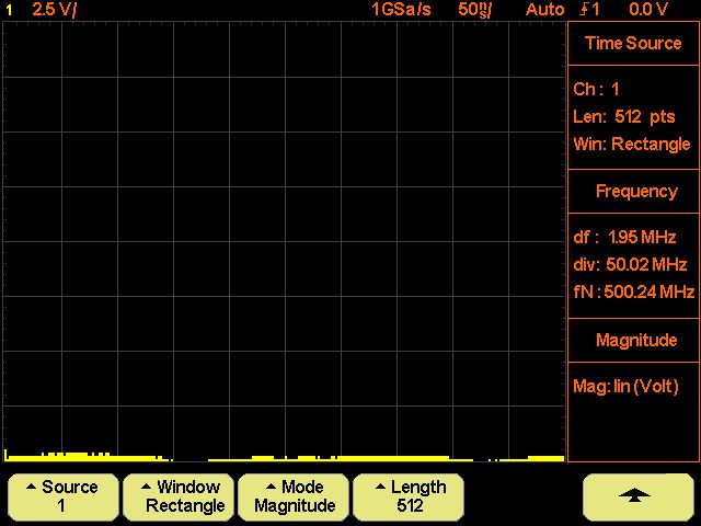

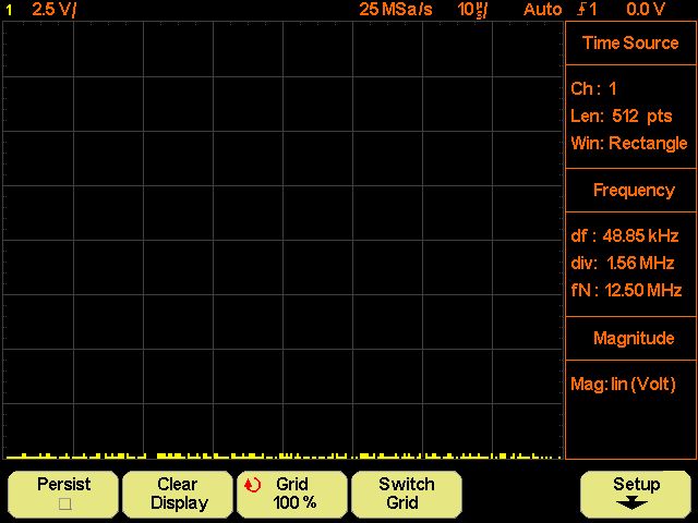

Hi Hayo and guys all! @Hayo Maybe I found a little bug in a 1.2.BF.4.8C2 firmware. Setting channel delay in Hardware menu, values are not update by rotary knob but only by push the buttons, but still on this by changing the other delay's channel then get corruption on the screen's tag. DSO is W2022A. Mit freundlichen Grüßen, Luc

@Hajo nullinie stimmt schon, nur das rauschen verdoppelt sich, i werd mal versuchen es mit bilder darzustellen sobald i a bissel zeit habe (im moment muss i auch softw. f. einen kunden anpassen) @Luc i will post a few pics so fast as possible vlG Charly

Luc schrieb: > Maybe I found a little bug in a 1.2.BF.4.8C2 firmware. > Setting channel delay in Hardware menu, values are not update by rotary > knob but only by push the buttons, but still on this by changing the > other delay's channel then get corruption on the screen's tag. > DSO is W2022A. Oh man, how did You make it? I tried hard but all is ok, except the gray turn arrows which appear on the empty two places after pushing the button 1 or 2. Hayo

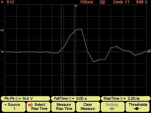

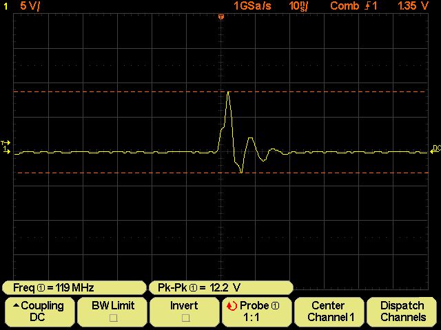

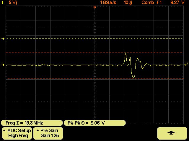

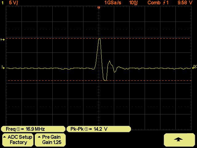

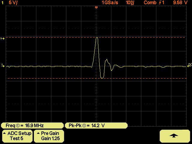

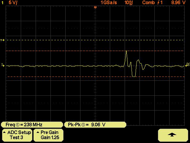

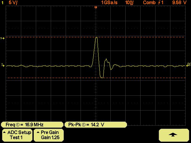

@Luc As promised I checked the better settings for dso frequency response. The accuracy I can guarantee is 0,1 dB up to 8GHz,using generators and power meters with internal alc and selftest, low loss cable and termination at 50 ohm.These are HP,Tektronix,Wiltron..test instruments is my job. Anyway I tested W2022A, FW 1.2BF 4.8C2 HW with no modifications, up to 100 MHz. To have a good, flat frequency responce, better is: ADC setup=factory Pregain=1.25 Noise filter= IIR stage1 Trigger now works better than version 2.6 , very nice the last FW modifications, let’s say firmware improve the hardware limit of our DSO,proud to have the best of its class. Only a hint ,is useful to have a marker peak on FFT,may be Hayo like to have it. Thanks and regards Sandro

>@all -> has anyone the same problem? W2022A 1.2.BF.4.8C2 Two Gray arrows: Same here > Setting channel delay in Hardware menu, values are not update by rotary > knob but only by push the buttons, Well this is a little bit different here Luc/Hayo Utility -> More -> CH1 Delay Press button to next value -> no Update in the below line. Value still the same as before. You may press thru all values, no changes in the bottom line. Using the rotary knop -> all ok then, values are changing. This is the same for CH2 Delay. Scope turned off and on, same problem with CH-Delay as before. Robert
@Luc You where right, I found it and fixed it. ;-) But I couldn't reproduce the problem with the delay popup. Is it also present on the DSO of Your friend? @all Die gemeldeten Probleme sollten erledigt sein. Leider mußte ich für die Lösung des QM-Cursorproblems die beschleunigte Timebase und Spannungsverstellung wieder rückgängig machen, da diese mit dem Interrupthandler die Cursorausgabe abgewürgt hat und so die Cursorreste auf dem Bildschirm produziert hat. Hat jemand von Euch auch das Problem von Luc mit den Delay-Popups? Bei mir funktioniert das alles einwandfrei. Gruß Hayo
Ahhh, ok thanks Robert. I found it. Will be fixed soon. Hayo
Und hier ist der Fix... Hayo

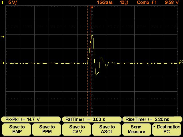

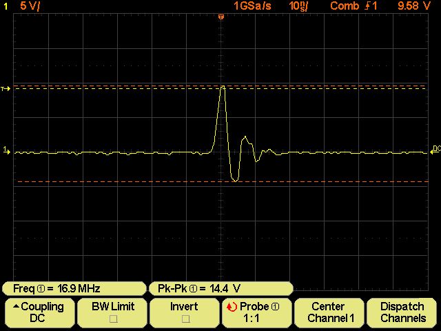

@Luc With the ADC high freq setting you have an overshoot in frequency response,this the reason because you can go over 150 MHz with an input stage that is hardware bandwidth limited,you may see the datasheet. High freq.-> the flatness isn't the best in the whole frequency range. IIR1 limits the bandwidth,but compensate the Pre gain 1.25 Accurate measure up to 100 MHz with this setting ADC setup=factory Pregain=1.25 Noise filter= IIR stage1 /smooth filter With no filter e high freq setting ADC goes in saturation with your settings,try to change the vertical sensitivity to see it,not suggested for sine wave. Let's wait for the improvement in the other features of the firmware, than we may do together a DSO specifications datasheet. @Hayo Thank you,I am available for further details @ all Have a nice day Sandro
#2363114
Hi Sandro(Alex) and guys all! Sandro(Alex) schrieb: >With the ADC high freq setting you have an overshoot in frequency >response,this the reason because you can go over 150 MHz Sandro, what You write is of course correct. Due the fact I read about it, I know there is a linearity lack on the Welec's DSO when I performed the measures. Without the Piggyback board the only cure is to change some line and termination's resistors for the MAX121. Due this issue I subsequently opted for a pulse generator to evaluate the bandwidth, because linearity lack make difficult the measures. Sandro(Alex) schrieb: >with an input stage that is hardware bandwidth limited,you may see the >datasheet. Yes, of course I agree but You mean the filter bandwidth, not the oscilloscope one. Specifications says about 70-80Mhz bandwidth for IIR 1 Stage and about 80-90Mhz bandwidth for Smooth filter. I wanted to try evaluate real DSO's bandwidth. I know the W2022A is better of the W2012A, if I use the same filter then the performances are identical on both the DSOs and this make no sense for my purpose. Anyway, if even there is an overshoot, I can observe the differences between the two DSO. I know it is no much and it is not formally correct, but this is better than nothing. However, during the firsts attemps I tried with Factory's ADS Setup even if this no change much the things. Sandro(Alex) schrieb: >High freq.-> the flatness isn't the best in the whole frequency range. Due of the overt linearity lack caused by wrong gain setting of the MAX121. Sandro(Alex) schrieb: >IIR1 limits the bandwidth,but compensate the Pre gain 1.25 I did not know this, thanks for saying it to me! Sandro(Alex) schrieb: >Accurate measure up to 100 MHz with this setting >ADC setup=factory Pregain=1.25 Noise filter= IIR stage1 /smooth filter Anyway, I think the Smooth filter is better than the IIR stage 1, also under the aspect of the bandwidth's response. Sandro(Alex) schrieb: >With no filter e high freq setting ADC goes in saturation with your >settings,try to change the vertical sensitivity to see it,not suggested >for sine wave. I understand the overshoot matter, but not about the vertical sensitivity issue. Can You kindly explain to me? I used a no professional sine wave's generator up to 170MHz, it has no a calibrated level output but both unmodified W2022A and W2012A can show the waveforms on their screen. Also, unfortunately the output of the my RF wave generator is not adjustable. Glad to read You again, Sandro. Thank You very much for your report! Vielen Dank!!!!!!! Mit freundlichen Grüßen, Luc
Hi Luc and Sandro, just a little hint to check out the effect of the software filters and the bandwidth limiter. Take a signal with fast rise time and activate QM with the option "Rise Time". Switching through the filters You will see how the rise time is affected by the different filters. This is easy to do and shows very impressive how much bandwidth is cut off by the filters. Regards Hayo

Hi Hayo and guys all! @Hayo Yes, that is what I did and it is because I say the better choise is to disable any filter when trying to evaluate the DSO's bandwidth. In fact it is very simple to make the test, because stopping the DSO then it is easy to view how filters act by changing the filters setup. Hayo, thank You very much for your suggestion! Vielen Dank!!!!!!! Mit freundlichen Grüßen, Luc
