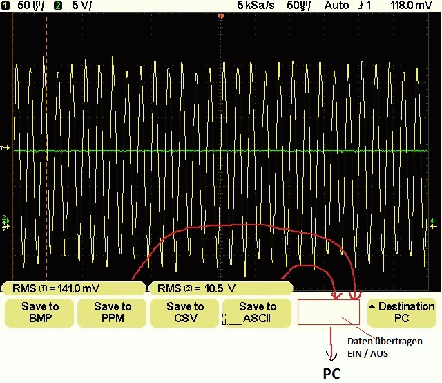

>>Hayo W. schrieb:
>> Was ich mir vorstellen könnte wäre, dass abhängig von der Auswahl BF/OS
>> die Buttons eine jeweils eigene Beschriftung und Funktion haben
>Gute Idee! Bekomme ich dann den 5. Soft-Button als "Save to USB"?
Klar kein Problem. Ich vermute mal nur für die OS-Version solange ich
die Kompressionsroutine noch nicht upgedatet habe?
Die Funktion die hinter dem Button steckt würdest Du dann zur Verfügung
stellen?
Gruß Hayo

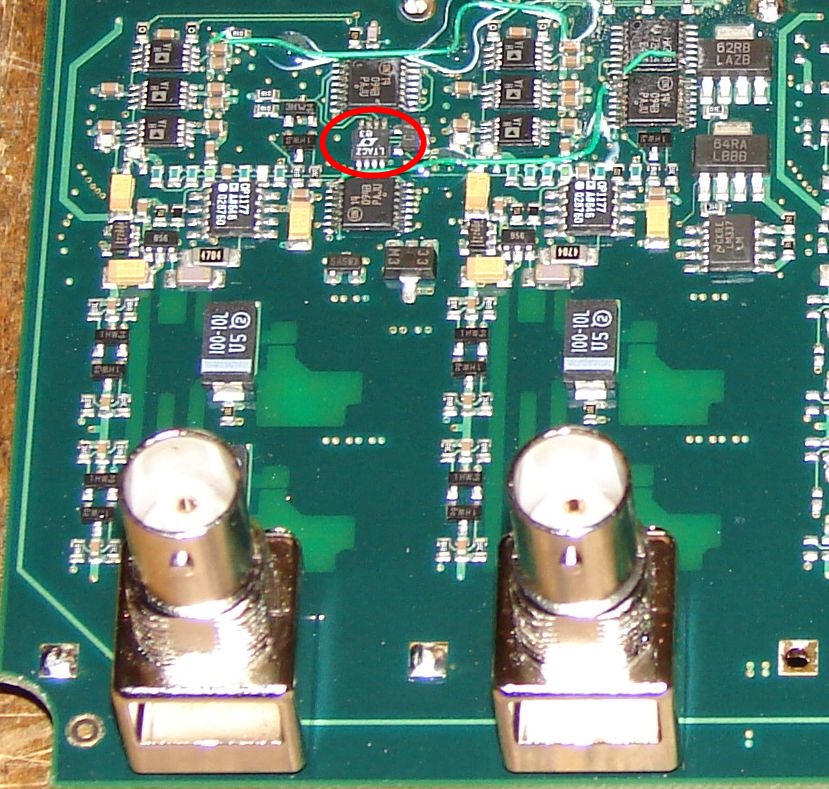

Die 2.10 ist zwar noch nicht fertig, aber Du kannst ja mal bei diesem
Vorabrelease prüfen ob das Problem bei Dir noch auftritt. Bei mir war
alles ok.
Es ist auch schon die zusätzliche manuelle Triggerung via Single-Button
und die Hardwareunterstützung des LTC 2602 drin.
Gruß Hayo

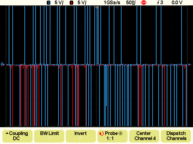

von Rainer W. (rawi)
Hi Hayo,
mmh, keine besonderen Einstellungen:
- Default Setup
- Trigger Norm, Ch.4 rising Edge, Level 2.5 V
- TB um die 1us/div, sofern machbar ;-)
- Signal: 5V Einzelpulse 1us auf Ch.4
Problem scheinen die Einzel-Events zu sein. Dabei verfängt das DSO sich
gerne. Wenn ich aber statt dessen nach einem Soft-Reset das Probe Comp
Signal dran habe, läuft alles.
Rainer
Hayo W. schrieb:
> Probierts doch bitte mal aus.
Signal: Probe Comp an Ch1, Einzelpulse an Ch4
Die Hänger sind in der 2.10.Pre4 weg, aber wenn Trigger auf Ch4 steht
und ich die TB langsamer mache, kommen ab 10us/s bei Einzelpulssignal
kein Trigger mehr durch, d.h. 2ns/div ..5us/div geht, 10us/div ... geht
dann nicht mehr. Allerding: Wenn ich dann bei z.B. 20us/div auf
Ch1-Trigger schalte (Erfassung läuft wg. Ch1.Signal) und wieder zurück
auf Ch4, funktioniert auch Trigger auf Einzelpulse wieder, solange ich
nicht von 5us/div auf 10us/div umschalte.
Wird an dieser Grenze irgendetwas Grundlegendes geändert?
Rainer
von Blue F. (blueflash)
Ja zwischen 10µs und 5µs wird anscheinend die Betriebsart der ADC
umgeschaltet, denn bei 5µs werden 16k Werte gesampelt und ab 10µs sind
es dann nur noch 4k.
Genauer kann man das in der Programmers Reference sehen auf dem Reiter
"Timebase Table".
Allerdings tritt das Problem bei mir nicht auf, außer ich wähle das
Signal zu klein kleiner als ein Div hoch. Dann setzt der trigger schon
mal aus. Aber sobald das Signal größer ist läuft alles ohne Aussetzer.
Können die Anderen hier das auch mal testen bitte? Nicht das ich der
Einzige bin bei dem es keine Aussetzter gibt.
Gruß Hayo
An der Signalhöhe liegt es definitiv nicht (2,5 div und TL ca. 50%). Ich
kann auch reproduzierbar zwischen 5 und 10us/div umschalten, Trigger Ch4
mit Einzelpuls kommt nur bei 5us/div durch, dto. die
rote/Ch4-Trigger-LED. Bei 10us/div rauscht nach gefühlten 30 s ein Puls
durch (Spike auf Ch4) und dann triggert das DSO auch wieder aufs
Einzelsignal.
@Rainer
Ich hatte etwas schwierigkeiten Deinen Fall nachzustellen, hab es aber
jetzt hingekriegt. Die Pulse müssen schon sehr langsam kommen damit das
Problem auftritt (1 Puls pro Sekunde).
Aber dann passiert es bei mir auch wie beschrieben. Mal sehen ob ich die
Ursache lokalisieren kann.
Gruß Hayo
Tun sie, ich löse die von Hand aus.
Die "gefühlten 30 s", die das DSO nach der Umschaltung von 5 auf
10us/div keinen Trigger annimmt, sind reproduzierbare 35 s. Kann es
sein, dass in der Zeit ein 32-Bit Zähler einmal die Runde läuft, der
eigentlich hätte auf 0 gestellt werden müssen?
Gruß Rainer

von branadic (Gast)
Zück schon mal den Lötkolben, Hayo. Die Leiterplatten gehen heute noch
in den Postkasten.
branadic
Na Du bist aber fix. Da passt das ja das heute meine Lötstation gekommen
ist.
Gruß Hayo

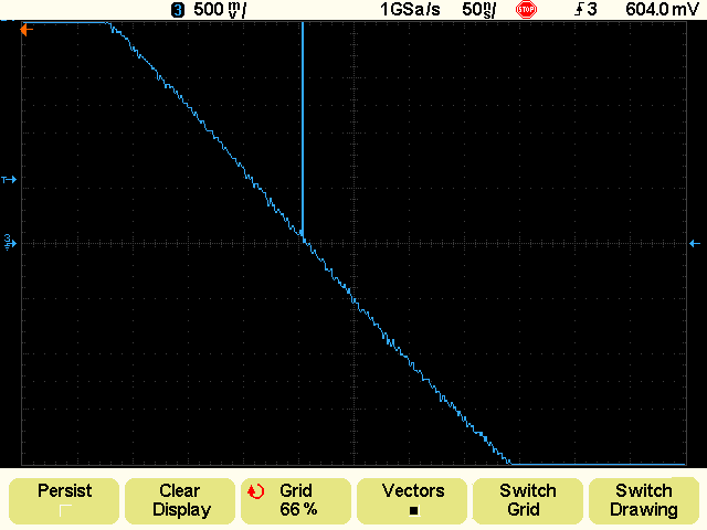

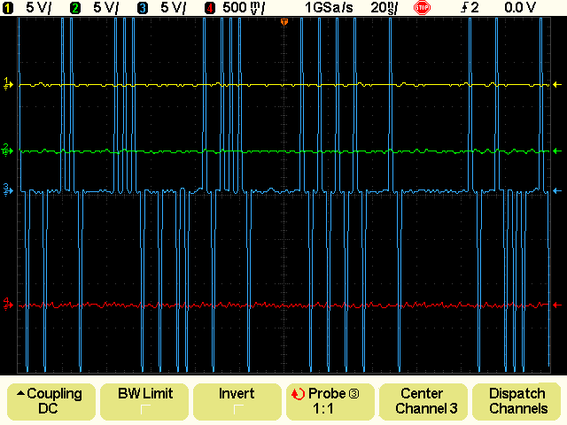

von Charly B. (charly)
moin moin Hayo,
hier was fuers Wochenende, hat mich ein paar stunden suche
gekostet obwohl meine Soft 'unschuldig' war
was du auf dem Bild siehst ist ein SYMETRISCHES Signal,
nur das Oszi zeigt was anderes, irgendwie als waehre dein

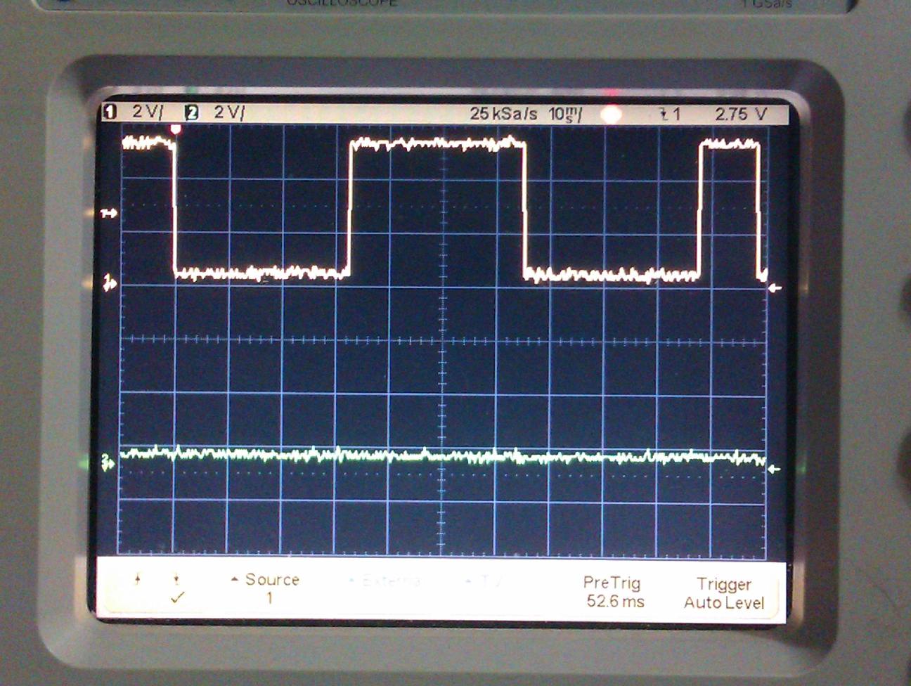

Puffer zu kurz oder wird ueberschrieben, oder ?
FW = BF2.8
vlG
Charly

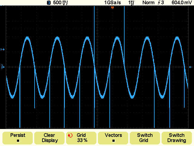

@Charly, Hayo
Der am rechten Rand dargestellte Datenmüll stammt zeitlich aus einem
anderen Bereich des Signals und taucht am rechten Rand immer auf, wenn
das Fenster mit der Horizontalverschiebung ganz nach Rechts geschoben
ist, d.h. am Ende der gesampleten Daten liegt. Horizontalregler a bissl
nach links drehen und schon ist es nicht mehr zu sehen ;-)
Schönen Sonntag
Rainer

Hayo W. schrieb:
> Is ja'n Ding. Das war mir noch nicht aufgefallen. Muß ich mal
> ausprobieren.
Mit einem Sägezahnsignal läßt sich vielleicht am einfachsten klären, wo
die Mülldaten herkommen.

So, der Reihe nach:
- @Charly -> das Datenmüllproblem habe ich eben noch beseitigt.

Kann sein dass ich mich da etwas undeutlich ausgedrückt hatte.
Das Dateiformat in dem gespeichert wird kann ich auf meinem µC
einstellen.
Aber für die Art der Datenübertragung (Farbe, S/W, CSV) bauche ich je
einen eigenen Softbutton.
Ich könnte zwar meine UC_ Funktionen mit den OS_ Funktionen
zusammenlegen (die sind im Prinzip kompatibel, nur die RLE unterscheidet
sich) aber das halte ich in der Entwicklungsphase nicht für sinnvol.

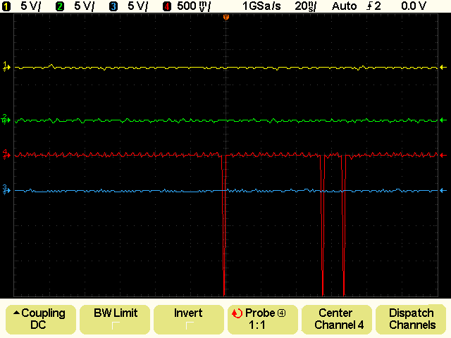

Kann es sein, dass da immer noch ein einzelnes falsches Datenwort am
Ende mit ins Display rutscht? Sieht bei mir so aus...
Rainer

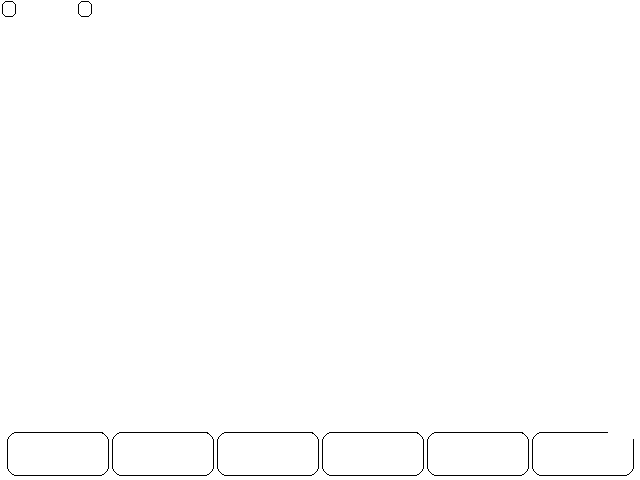

von Kurt B. (kurt)

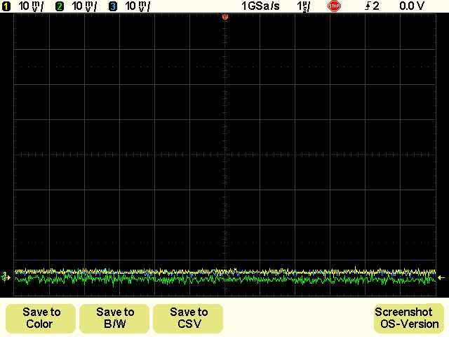

Jetzt noch 2 (optische) Kleinigkeiten:
In OS_SCREENSHOT_BW(void) und UC_SCREENSHOT_BW(void) muss die UI_Plane1
noch mit in das Array. Also:
unsigned long *planes[] = {
    UI_Plane1, UI_Plane2, UI_Plane5, // UI_Plane3, UI_Plane4
    Channel_Plane1, Channel_Plane2, Channel_Plane3, Channel_Plane4,
    Channel_Math_Plane,
    Memory_Plane1, Memory_Plane2, Memory_Plane3,
    Marker_Plane1, Marker_Plane2,
    Grid_Plane,
    NULL
In der UI_Plane1 scheint auch noch ein Fehler beim Zeichnen der
Umrandung des rechten Softbutton zu sein. Auf dem Bild im Anhang sieht
man dass die Umrandung nicht geschlossen ist.
@Hayo
Das was da auf dem letzten Pixel noch zu sehen ist, stammt wohl vom
Noise-Filter bei Einstellungen "smooth" oder "strong".
Rainer

bin wieder mal gerade erst zu hause angekommen und wollte mal kurz die
Gelegenheit nutzen zu fragen wo ich denn den LTC2612 auf der Platine
finde. Ist ja doch recht klein das Teilchen.
@Branadic
Du hast da doch bestimmt aktuell den Überblick oder?
Sonst such ich mir da bestimmt nen Wolf.
Gruß Hayo
von Kurt B. (kurt)
Hallo Hayo,
der LTC2612 ist im roten Kringel.
Mfg,
Kurt
Ach, das ist ja gleich um die Ecke bei den Vorwiderständen die ich schon
getauscht hatte.
Danke.

kann dann aber z.B. Cursoreinstellungen nicht dokumentieren.
Kannst du da, wenn du Zeit hast, mal ein paar erhellende Worte fallen
lassen?
Rainer

von Rainer (Gast)
Was heißt "übereinstimmen"?
Die beiden w2000a-screenshot.exe sind schon etwas betagter (BF
2.Nov.2010 bzw. OS 21.Sep.2010) und habe ich aus dem letzten FW-Update
von Hayo (1.2.BF.2.10.zip). Gibt es da was aktuelleres? Auf PC-Seite
funktioniert eigentlich alles, wenn ich den ScreenShot.exe auf Daten vom
DSO lauern lasse. Nur der "Quick Print" Doppel-Click tut anscheinend
etwas anderes als früher.
Rainer
Ich prüf das mal und sag dann Bescheid.
Hayo
von Rainer (Gast)
Das wäre prima, das DSO ist nach dem Doppel-Click beschäftigt, aber der
PC merkt nichts von Daten.
Rainer
Ja Du hast recht. Das hatte ich bislang noch nicht bemerkt. Ich vermute,
dass ich durch den Umbau für Kurt da einen Fehler eingebaut habe. Das
korrigiere ich natürlich zur nächsten Version.
Danke für den Hinweis
Hayo
So,
hab mich heute mal drangesetzt und einige Punkte abgearbeitet:
- neues Quick Print Menü mit Unterstützung für Kurts Projekt
- Pretrigger wird jetzt immer korrekt upgedatet
- 16 Bit DAC wird jetzt (hoffentlich) korrekt unterstützt. Ich habe mir
mal die Spezifikation runtergeladen und das Registersetting angepasst
- Quick Print double push funktioniert wieder
Der frühe Vogel fängt den Wurm!
Alles schläft - einer fährt, oder so ähnlich. Also, hab noch ne
Nachtschicht eingelegt und die Korrekturen eingebaut.
Gruß Hayo

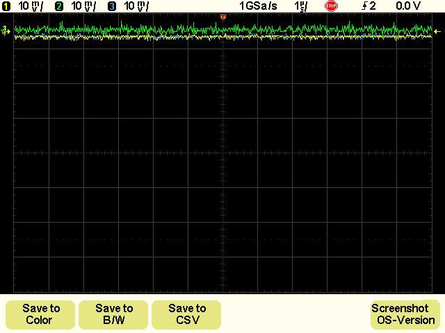

Also Hayo, DAC-Kalibrierroutine funktioniert noch nicht korrekt mit dem
16bit DAC zusammen, die Signallinien landen nicht auf 0.
Beim Verstellen des DAC-Level wandern Signal und Kanalanzeige (links u.
So Branadic,
damit Du nicht so gefrustet bist über die Diskobeleuchtung habe ich Dir
eine neue Kompilation gemacht mit überarbeiteter 16 Bit
DAC-Unterstützung.
Eigentlich müßte es jetzt alles korrekt funktionieren. Ich habe die
Ansteuerung jetzt so gemacht, dass man auf den Umschalter im
Hardwaremenü eigentlich verzichten könnte. Die Ansteuerung ist nämlich
eigentlich Sofwarekompatibel für alle drei DAC-Typen ausgelegt, so dass
man sie beliebig tauschen kann ohne etwas anpassen zu müssen -
vorausgesetzt man hat das von vornherein in der Ansteuerung
berücksichtigt.
Ich muß wohl nicht erwähnen, dass WELEC das natürlich nicht so
implementiert hat.
Sollte also jetzt alles korrekt sein werde ich in der nächsten Version
den Schalter wieder rausnehmen.
Gruß Hayo

von branadic (Gast)
Hallo Hayo,
die DAC-Implementierung schaut soweit gut aus, zumindest für Kanal 1 und
2. Kanal3 macht einige Probleme:
1. Kanal3 bekomme ich durch den DAC-Abgleich nicht komplett auf Null, es
bleibt ein geringer positiver Offset.
2. Bei Zeitbasen >10µs (<=25MS) entstehen auf Kanal3 und komischerweise
nur dort unschöne Störungen, die bei Zeitbasen <=5µs/div (>=250MS) nicht
zu sehen sind. Diese sind je nach DAC-Level unterschiedlich stark. Um
Null herum füllen sie sogar bei einigen Leveln den halben Bildschirm,
wie du den beiden Bildern entnehmen kannst.
Was den DAC angeht, so wird eine Verstellung um ein MSB bei Zeitbasen
von 1mV/div einem großen Sprung auf dem Bildschirm entsprechen, daher
hatte Walter den Tausch vorgeschlagen.
Zudem sollte sich der Signal-Störabstand des DAC-Ausgangssignals durch
die höhere Auflösung in den anderen Spannungsbasen reduzieren. Immerhin
wird jedwedes DAC-Rauschen mit verstärkt, weil das DAC-Signal relativ
früh in den Signalzweig eingespeist wird und somit alle Verstärkerstufen
durchläuft.
branadic
Moin moin,
ich hab mich noch mal drangesetzt und einige Testreihen zum DAC gemacht
bzw. die Werte nachgerechnet und die techn. Specs verglichen.
Grundsätzlich bringt der 16 Bit DAC in den 5er Ranges keinen Vorteil und
in den 2er Ranges nur wenig.
Die elektrischen Eigenschaften der drei Typen sind identisch.
Die Schrittweite beträgt beim 14 Bit DAC in den 5er Ranges 3/Pix und in
den 2er Ranges 1 bzw. 2/Pix.
Beim 16 Bit Dac liegt die Schrittweite in den 5er Bereichen bei 12 bzw.
13/Pix und in den 2er Bereichen bei 5/Pix.
Einen Auflösungsvorteil bringt es in den 1er Bereichen, da hier die
Schrittweite des 14 Bit DAC bei 1/2Pix liegt. Heißt übersetzt, nur alle
2 Pixel wird der DAC um 1 weitergestellt.
Das ist natürlich beim 16 Bit DAC besser. Hier liegt die Schrittweite
dann bei 2 bzw. 3/Pix.
Die Werte kann jeder leicht selbst ermitteln, wenn er sich über ein
Terminalprogramm die Variablenwerte ausgeben läßt (","). Die DAC-Werte
findet man im fünften Abschnitt.
So Branadic,
nun zu Deinem Problem auf Kanal 3. Das scheint mir ein Hardwareproblem
zu sein - kalte Lötstelle, Brücke etc.. Bei mir funktioniert sowohl der
Zero-Abgleich als auch alles Andere. Keine Spikes oder sowas Ähnliches.
Die firmwareseitige Implementierung ist also ok.
Ich werde mir den DAC also auch einbauen um in den 1er Bereichen eine
feinere Auflösung zu erzielen.
In der nächsten Version wird die Ansteuerung so sein dass keine
Umschaltung mehr erforderlich ist und auch ein gemischter Betrieb (bei
den 4 Kanalern) möglich ist.
Gruß Hayo
von branadic (Gast)
Das glaube ich nicht Hayo, weil die Spikes sofort weg sind, sobald die
Samplerate >25MS beträgt, wie erklärst du das elektrisch?
branadic
Geschickter Einwand - aber wie erklärst Du Dir dass es nur bei
bestimmten Zeitbasen auftritt obwohl die Zeitbasen keinen Einfluß auf
die DAC-Ansteuerung haben?
Ich bin gerade bei der neuen Version, damit kannst Du das nochmal prüfen
- und alle Anderen auch, da jetzt die DACS immer gleich angesteuert
werden.
Gruß Hayo
von branadic (Gast)
Hallo Hayo,
ich behaupte ja nicht, dass es zwangsläufig an der DAC-Ansteuerung
liegt, könnte auch was anderes im FPGA o.ä. sein. Ich kann dir nur nicht
sagen was es ist, genauso wenig wie jemand beantworten kann, woher die
Spikes auf den Kanälen genau kommen, denn im Leon-Design sind sie nicht
zu finden.
Witzigerweise sind sie auf Kanal 1 in voller Signalhöhe zu sehen, auf
Kanal 2 kippen sie um die Hälfte hoch und runter und auf Kanal3 sehe ich
sie gar nicht, wenn nicht gerade der DAC-Level auf einer ungünstigen
Position steht und die oben gezeigten Störungen produziert.
branadic

von branadic (Gast)
Hallo Hayo,
anbei mal drei Bilder, die verdeutlichen sollen, was Sache ist.
Vielleicht hilft das bei der Fehlersuche?
branadic
Ok, das sind ganz klar die Skalierungsfaktoren, die nicht passen.
Wenn auf Gridmitte die Offsets Null sind aber oben und unten im Grid
Aweichungen auftreten dann ist es das.
Die sind ja auch nur für den 14 Bit DAC ermittelt worden. Leider kann
ich da erst tätig werden sobald ich den 16 Bitter bei mir drin habe.
Ich könnte sonst noch versuchen so nach Gefühl die Werte für Dich
anzupassen, damit Du was zum Probieren hast.
Wie sehen denn die 5er und 2er Bereiche aus?
Gruß Hayo

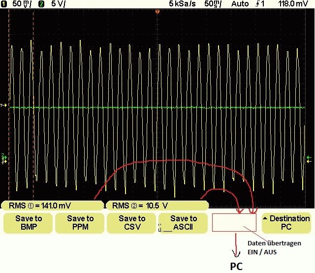

So, für das Wochenende gibt es wieder was zum spielen.
Diesmal habe ich mich der Screenshot-Funktion angenommen und einen
Rundumschlag gemacht (aufgeräumt und erweitert).
Auf der DSO Seite gibt es jetzt keine Unterscheidung mehr zwischen OS
und BF-Version. Es gibt nur noch die Möglichkeit zwischen den Zielen PC
und USB-Host zu wählen. Für alle Screenshots wird jetzt die schnellere
Kompressionsroutine der 0.92.OS Version verwendet.
Auf PC Seite gibt es zwei neue Screenshot-Versionen. Beide können
wahlweise eingesetzt werden und verwenden beide den gleichen
Kompressionsalgorithmus.
- die neue OS-Version 0.93 hat sich bei der Parametererkennung über
RS232 etwas geändert. Das heißt sie ist weiter abwärtskompatibel zu
älteren Firmwareversionen (BF und OS), aber sie läßt sich genauso mit
der neuen FW ansteuern und kann wie gehabt auch remote triggern.
- die neue BF-Version 2.0 hat jetzt den schnellen
Kompressionsalgorithmus der OS-Version. Der Aufruf ist noch schlanker
geworden, es kann optional der Port (bzw. das device) übergeben werden,
muß aber nicht. Defaultmäßig wird wie bei der OS-Version COM1 bzw.

Hallo Hayo,
bzgl. Firmware v2.13:
Ich habe da einen merkwuerdigen Bug gefunden, den ich wie folgt
100%tig reproduzieren kann:
(1) Zeitbasis <= 50ns/Div
(2) Kanal 3 oder 4 aktivieren
(3) "Center Channel" Softbutton druecken
Bildschirmausgabe dann wie im ersten Screenshot. Tritt jedoch nicht
bei Kanal 1 u. 2 auf.
Verschiebe ich Kanal 3 per Hand ein paar Pixel nach oben, kann ich gar
die Ausgabe wie im zweiten Screenshot provozieren.  Dies funktioniert
jedoch nicht bei Kanal 1, 2 und 4.
Verschiebe ich die Kanaele wieder woanders hin sind die Fehler weg.
Ob ich im Display Menue bei "Switch Drawing" Line() oder vertical pixel
eingestellt habe macht keinen Unterschied.
Der Bug tritt auch bei anderen, etwas langsameren Zeitbasen auf,
allerdings nicht genau in der Mitte.
Default-Setup und Abgleich habe ich vorgenommen.  Ich habe das W2024A.
Vorherige Firmware-Version war die 2.10, dort habe ich den Fehler
nicht beobachtet.
Niklas
Zusatz:  Lasse ich mir den Trace im Bug-Zustand auf RS232 als CSV
ausgeben finden sich viele Werte fuer den betroffenen Kanal mit 0
und 254, d.h., vermutlich ist es kein reiner Fehler bei der Zeichnung.

es hat mir keine Ruhe gelassen. Ich habe mal versucht das nachzustellen,
aber ich kriege es nicht hin. Welche Hardwareeinstellung hast Du
gewählt?
Kann das noch jemand hier nachstellen, oder ist das ein spezielles
Problem von Niklas?
Gruß Hayo
von Niklas O. (nevm)
Hallo Hayo,
Mhm, gerade, nachdem das Geraet fuer eine Stunde aus war, habe ich
es auch nicht sofort wieder reproduziert bekommen, erst nach
"Utility->Calibrate Offsets" klappt es wieder 100%tig.
(Nach "Warmlaufen" des Oszis kann ich btw. eine Verschiebung der
Nullinien gegenueber Kaltzustand feststellen, vllt. ist
zum Reproduzieren daher ein frisches "Calibrate Offsets" noetig.)
> Welche Hardwareeinstellung hast Du gewählt?
Du meinst "Utility->More->Hardware"?
ADC -> Factory
PreGain -> Factory
zudem in "Utility->More":
Delays: Ch1: 8ns / Ch2: 0ns / Ch3: 5ns / Ch4: 5ns
Das Geraet ist bis auf Schirmblech und zwei SMD LEDs beim Trigger
unveraendert.
Ich sehe auch gerade das branadic oben in seinem Beitrag vom 19.2.:
Beitrag "Re: Wittig(welec) DSO W20xxA Open Source Firmware (Teil4)"
einen aehnlichen Effekt beobachtet hat.
Niklas

ich habe die alte v2.10 mal ins RAM geladen, um zu schauen,
ob das Problem wirklich dort nicht auftaucht.
Ergebnis:  Auch bei v2.10 habe ich den Effekt bei Kanal 3 und 4,
allerdings nicht genau auf der Bildschirmmitte sondern etwas
versetzt (3-10 Pixel) nach oben.  Da ich meist "Center Channel" bzw.
"Dispatch Channels" benutze ist es mir wohl bislang nicht
aufgefallen.
Ebenso wie Hayo frage ich mich ob es ein isoliertes Problem bei
mir ist oder auch bei anderen 4-Kanal-Geraeten auftritt.
Wer testen moechte:
(1) Zeitbasis auf 50ns/Div einstellen, Trigger auf "Auto"
(2) Kanal 3 oder 4 auf Bildschirmmitte ("Center Channel")
(3) Pixelweise nach oben (oder unten) verschieben
Weiter frage ich mich, ob es sich um ein thermisches Problem
handeln koennte, da die Anzahl Ausreisser mit Aufwaermen des Oszis
zuzunehmen scheinen.  Allerdings erklaert das nicht, warum der Fehler
beim Verschieben des Traces verschwindet bzw. ueberhaupt anscheinend
nur in der Bildschirmmitte auftritt.
Das sieht fuer mich daher eher nach einem Bug in der
Softcore-Firmware aus.
Anbei nochmal ein charakteristischer Screenshot, FW v2.10.
Niklas
Hallo Hayo und Rainer,
scheint in der Tat ein klemmendes Bit zu sein.
Gerade wie vorgeschlagen nen Sinus angelegt.  Die Fehlwerte
treten genau wie erwartet beim Nulldurchgang auf.
Anbei Screenshot.  Nicht wundern, ich habe leider hier nichts
besseres als 750 kHz aus nem XR2206-basierten Generator und
bei Zeitbasen >100ns/Div treten die Ausreisser zu selten auf
als das ich das mit einem Screenshot haette aufzeichnen koennen.
Die Ursache ist damit wohl geklaert, danke an euch fuer den Tipp.
Kalte Loetstellen wuerden dann auch die beobachtete
Verschlimmerung bei Erwaermung erklaeren.
Aufschrauben und evtl. Nachloeten verschiebe ich aber erstmal
bis auf unbestimmt.
Niklas
Update:  Urgs, zweimal den selben Screenshot.  Kann man anscheinend
auch nicht wieder entfernen.
Sieht doch super aus. Meine Interpretation ist, dass das oberste Bit
etwas verspätet schaltet und dadurch am Nulldurchgang steigend (0xFF ->
0x00) gerne 0x80 auftritt bzw. fallend (0x00 -> 0xFF) der Wert 0x7F. Das
wären dann Peaks nach Minus-FS bzw. nach Plus-FS. Der erste Fall ist
genau in deinem Bild zu sehen. Am fallenden Nulldurchgang würde ich
entsprechend einen Peak nach "+" erwarten. Das Problem wäre dann an
einer Stelle, wo die Werte als 2er-Komplement vorliegen.
Die Verzögerung muß natürlich nicht zwingend durch eine schlechte
(hochohmigere) Lötstelle entstehen, sondern kann auch an einem
Timingfehler und temperaturabhängigen Toleranzen im FPGA liegen, was
sich dann mit branadics Interpretation decken würde.
Hast du einen anständigen Lüfter drin?
Rainer

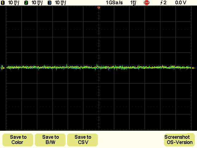

Ich habe das ganze mal >5 Minuten mit "Display->Persist"
aktiviert bei 1us/Div aufzeichnen lassen.  Deine
Erwartung trat dort nicht ein, wobei wie gesagt
bei diesen langsamen Zeitbasen die Ausreisser selten
auftreten.  (Screenshot 1)
Ich habe auch mal die Amplitude (und damit die Steilheit
auf dem Screen) stark erhoeht und mir den fallenden
Nulldurchgang bei 50ns/Div angeschaut.  Dort sehe ich
dann die von Dir erwarteten "+" Peaks.  (Screenshot 2)
(Im aufsteigenden Durchgang entsprechend "-".)

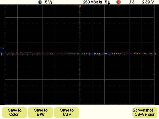

Was ich nicht verstehe ist aber, warum ich, wenn ich den
Trace nach unten verschiebe, die Spikes weiterhin in
der Bildschirmmitte, und nicht wie ich erwarten wuerde
beim wahren Nulldurchgang, sehe?  (Screenshot 3)
Jetzt bin ich schon sehr irritiert.  Was passiert denn
mit den Werten der 4 interleaveten ADCs pro Kanal bis sie
irgendwann im Softcore ankommen und gezeichnet werden?
(Ich vermute mal dass die Softcore zeichnet, bitte
korrigiert mich wenn ich falsch liege, den Teil der
Firmware habe ich mir nie angeschaut.)
Originalluefter mit der Klebestreifen-Modifikation, jedoch
ohne vergroesserte Schlitze aussen.  Also "nein" :)
Niklas
> Erwartung trat dort nicht ein, ...
Mmmh. Da müßte man jetzt wissen, welche der Abtastwerte bei 1us/div für
die Darstellung benutzt werden. Die Chancen die entscheidende Wandlung
zu verpassen, ist da vielleicht schon zu groß und die Peaks, die da in
die "falsche" Richtung gehen, könnten durch Rauschen entstehen, das da
gerade in Gegenrichtung läuft (???).
> der Bildschirmmitte ... sehe?  (Screenshot 3)
Ohne jetzt in den Schaltplan geguckt zu haben, vermute ich, dass die
Signalverschiebung durch Addition eines Offsets aus dem DAC gemacht
wird. Die ADCs messen immer bezogen auf die Bildschirmmitte (Man möge
mich bitte korrigieren, wenn ich da falsch liege)
Gute Frage. Eine Möglichkeit wäre, dass der Peak immer vom selben ADC
kommt. Aber dann wäre mir nicht klar, wieso Kanal 3 und 4 betroffen
sind.
Werden die Peaks eigentlich plattgebügelt, wenn du ein Noise Filter
aktivierst?
Als Lüfter bin ich mit dem "NOISEBLOCK 8X1R" von ex. Angelika sehr
zufrieden (80 mm und nicht zu hören)
Rainer
Also mein Vorschlag ist immer noch (kostet auch nix) - schraub die
Rückwand ab, starte das Gerät und provoziere den Fehler. Dann drückst Du
auf den ADCs des dritten oder vierten Kanals etwas herum - die sind da
frei zugänglich.
Wenn sich da nix ändert würde ich bei Gelegenheit die Chips auf der
Rückseite der Platine in Angriff nehmen, aber dazu muß man etwas mehr
auseinanderschrauben.
Wie gesagt hatte Kurt (wenn ich mich nicht irre) darauf hingewiesen dass
das durchaus kein Einzelfall ist.
Gruß Hayo
von Kurt B. (kurt)
Nein, das war wahrscheinlich Bruno. Ich hatte nur mal Lötzinnbrücke
zwischen 2 Eingängen eines Schieberegisters.

von Kurt B. (kurt)
Hallo Hayo,
wo schaltet man das denn um? Wenn ich Quick Print drücke passiert
garnichts.
Mfg,
Kurt
@Kurt
Es passiert nix? Bei mir sieht es so aus wie auf dem Screenshot, den ich
übrigens mit der coolen neuen 0.94 gemacht habe - läuft gut!
Wie ist das bei den Anderen? Habt Ihr da Probleme?
Hayo

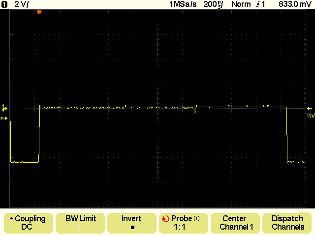

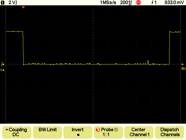

@Hayo
ich bin da gerade noch auf folgenden Bug bei invertierter Erfassung
eines Kanals gestoßen: Nach Drücken der STOP-Taste wird der Kanal oft
nicht invertiert dargestellt.
Rainer
Sehe ich mir an und versuche es zu fixen.
Hi Niklas,
ich sehe schon da geht was. Verstehe ich das richtig, dass Du auch
gleich die DSO-Seite mit abfackelst?
Dann brauche ich da nichts zu machen und nur die fertigen Sourcen von
Dir einzupflegen?
Den Invert-Bug habe ich übrigens schon behoben. Morgen habe ich tagsüber

von August (Gast)
Hallo
Ich verfolge dieses Projekt seit längerer Zeit als stiller Leser.
Daher ein Dankeschön an alle die Ihre Freizeit für dieses  Projekt
opfern.
Ich hätte eine Frage an die Experten.
Ich bin gerade dabei meine Lautsprecherboxen zu verbessern und müsste
daher
Impedanz Messungen durchführen(über den gesamten Frequenzgang).
Ich möchte die Auswertung und Darstellung mit LabView machen.
Dafür brauche ich vom Oszilloskop kontinuierliche Messdaten.
Gibt es eine Möglichkeit diesen Datentransfer durchzuführen?
Kann man vielleicht im w2000a_schreenshot Programm (v. Niklas) eine
Funktion hinzufügen die, die selektierten Messdaten von der Funktion
„Qick Meas“ übernimmt. Und über die Datenschnittstelle an den PC
weitergibt.
Welec W2012A
August
