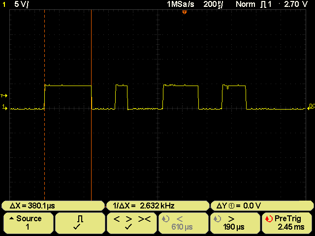

Hier die überarbeitete Version mit QM > 999 Hz und Pulse Width, um die Wartezeit zu verkürzen :-) Gruß Jürgen

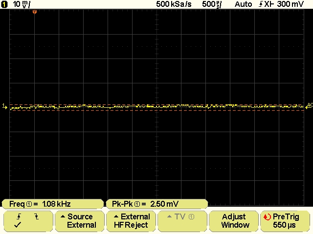

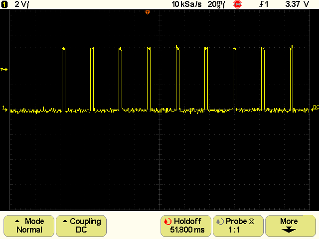

beim Trigger gibt es - zumindest in der BF4.1 - noch ein
"Anfangswertproblem" bei der Benutzung der Holdoff Funktion.
Wenn man den Holdoff verändert, wird der neue Wert bei der ersten darauf
folgenden Messung ignoriert. Erst bei den nächsten Messungen verschiebt
sich der Triggerpunkt für die Signalaufzeichnung entsprechen.
Dabei bin ich auf die Frage gestoßen, ob zusätzlich zu dem Zeit Holdoff
nicht auch ein Event Holdoff ganz praktisch wäre?
Solange man in Pulsfolgen mit halbwegs festen Pulspositionen einen
bestimmten Puls genauer ausmessen möchte, geht das mit dem Zeit-Holdoff
ganz gut (falls das 134 ms-Limit nicht stört). Das scheitert aber,
sobald die Pulse sich zeitlich zu deutlich verschieben. Man müßte also
statt einer Totzeit die triggerwürdigen Ereignisse zählen, die ersten
(n-1) ignorieren und erst auf den n-te Puls wirklich triggern.

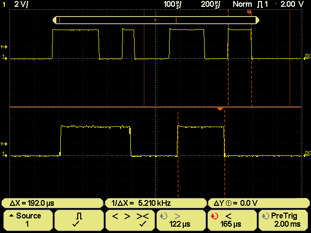

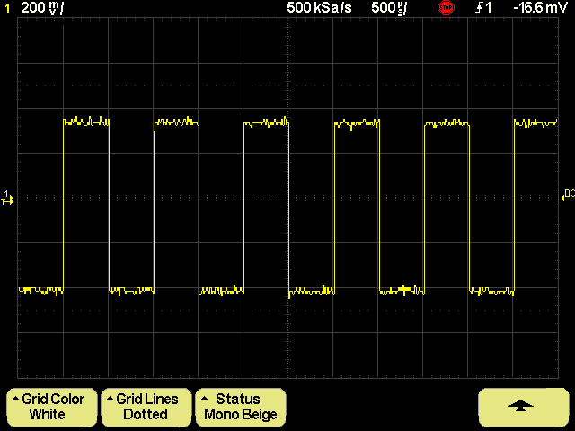

Schon mal ein kleiner Vorgeschmack was man in der neuen 4.3 so alles einstellen kann. Die Farbe ist allerdings in Echt mehr Hellrot als Orange. Da hat das screenshotprogramm wohl noch nicht so ganz den richtigen Farbton erwischt. Hayo
#2332413
moin moin Hayo noch eine bitte: druckst du den trigger Mode/Coupling button ist unten im softmenu die 3, stelle frei, kann da SOURCE hin zum wechseln des trigger Kanal ?, tnx! ps. und halte uns nicht soooo lange 'angefuettert' ;) vlG Charly

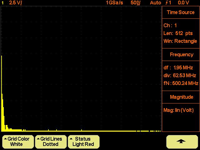

Hm bei mir gibt es einige Menüprobleme mit der neuen Version (default setup habe ich gemacht). Es werden an einigen Stellen nur die roten Pfeile für den Drehknopf unten im Menü angezeigt, aber kein Text. Immer wieder bleiben auch Artefakte in der unteren Menüleiste stehen. Eben habe ich auch etwas nach der FFT gesucht - gibt es einen logischen Grund, warum sie nicht im Math Menü steckt? Alles was ich von mir gebe soll konstruktive Kritik sein, also bitte nicht in den falschen Hals kriegen. In letzter Zeit hat es wieder tolle Fortschritte gegeben - weiter so! Gruß, Michael

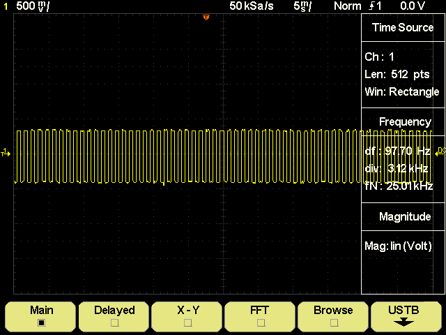

Michael H. schrieb: > Eben habe ich auch etwas nach der FFT gesucht - gibt es einen logischen > Grund, warum sie nicht im Math Menü steckt? Guck mal ins Main/Delay Menü. Gruß Rainer
Hi, das mit den roten Pfeilen hatte ich vorhin schon bemerkt. Da werden die alten Bereiche nicht gelöscht. Ich gebe noch eine Korrekturkompilation raus. Hayo
Ich hatte die FFT schon gefunden, ich wollte nur anmerken dass ich es recht unintuitiv finde wenn sie nicht im Math Menü steckt.
Die FFT habe ich aus mehreren Gründen verlegt: - es gab immer etwas Probleme mit den unterrschiedlichen Betriebsmodi. Die FFT und die normalen Math-Funktionen arbeiten völlig unterschiedlich. - jetzt konnte ich die zugehörigen Steuerparameter sauber voneinander trennen. - dadurch konnte ich im Math-Menü eine Menüebene einspaaren. - ich finde die Bedienung viel intuitiver wenn alle Betriebsmodi in einem Menü nebeneinander zu finden sind Und hier ist die korrigierte Kompilation Gruß Hayo

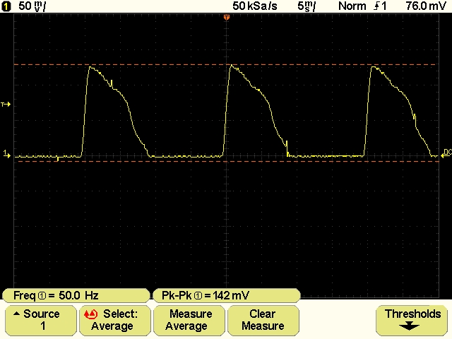

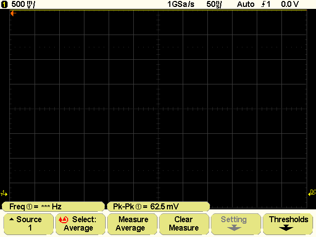

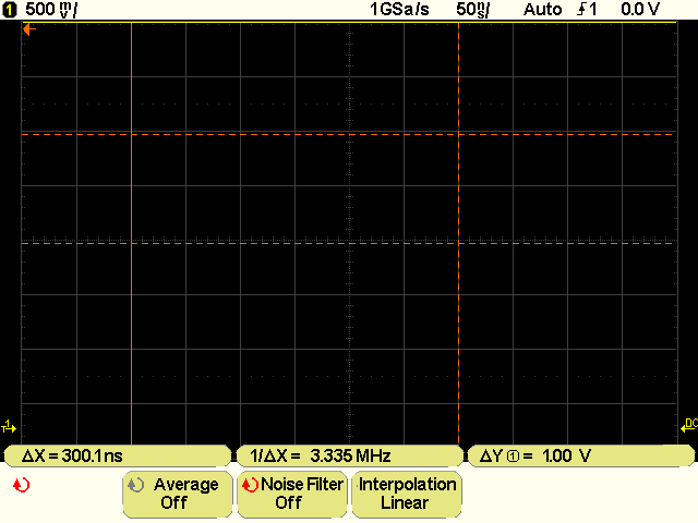

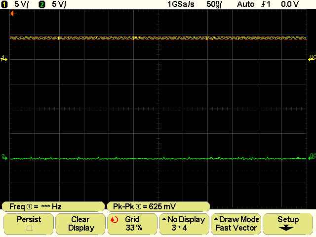

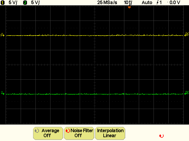

Hallo zusammen, noch was Kleines: Bei der Displayeinstellung erscheint beim 2-Kanal-Scope unter "No Display": Off, Channel 1, C 2, C 3+4 (Channel 1+2 ist ausgegraut). Ist das so gemeint? Viele Grüße, Rainer
#2333008
Hier die Screenshots...

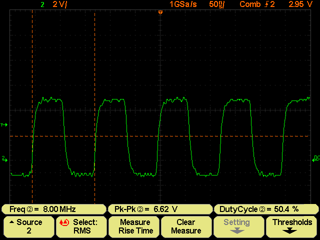

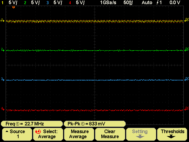

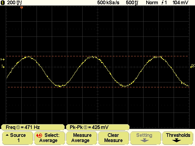

Bei screen-0000.png befindet man sich im Quick Measure Menü (passiert
auch direkt nach dem Start / Default Setup). Man sieht den überlagerten
Pfeil bei "Select: Average".

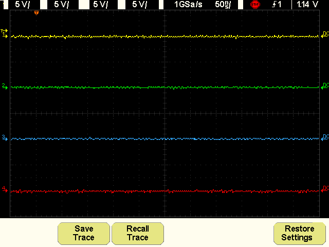

Das zweite Bild ist vom Aquire-Menü. Hier tritt der Fehler nicht direkt
nach dem Start auf, ruft man aber vorher das Utility-Untermenü ("More")
auf und geht dann auf Aquire bleibt der Pfeil erhalten.

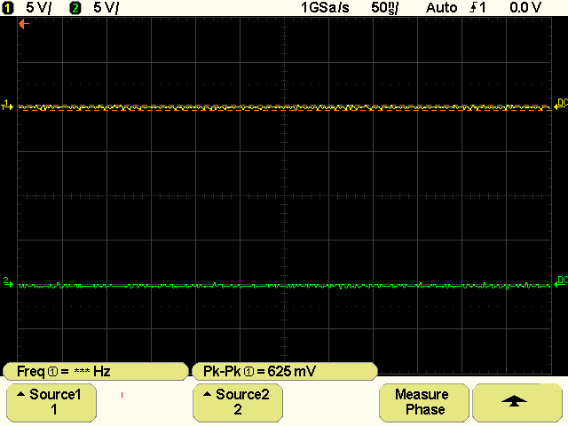

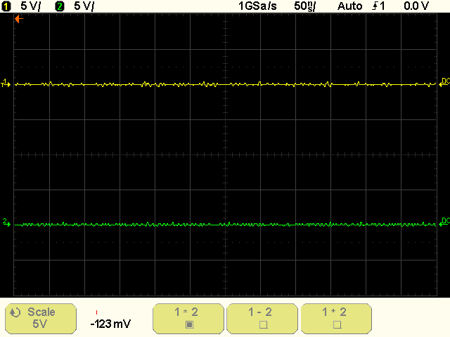

Den Bug den Rainer hat, habe ich auch (W2022A) - es gibt Channel 1,
Channel 2 und Channel 3+4 zur Auswahl... Siehe screen-0002.png.

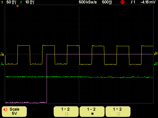

Uups, und was ist das jetzt? Der Name des Screenshots sagt alles. Ich hab nur die Batchdatei beendet...

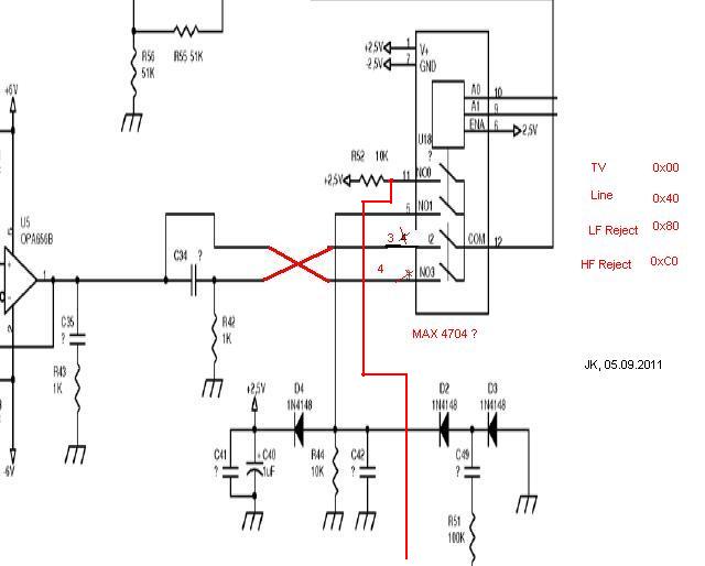

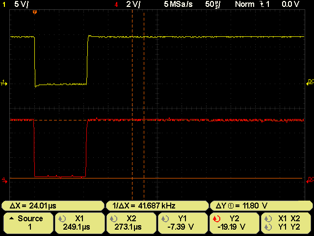

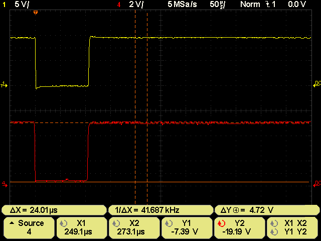

Hallo Hayo, ich hab mich heute nochmal um die externe Triggerung gekümmert. Zunächst hab ich mal die Hardware geringfügig modifiziert, indem ich ein C 100nF/0603 parallel zu C37 gelötet hab. Die zwei Screenshots zweigen die Wirkung: vorher ca 425mV pp, gemessen am Eingang des Comparators U6/Pin4. Wie ich vor längerer Zeit schon gehofft hatte, ergibt sich damit eine verringerte Welligkeit des externen Triggerpegels von ca 18mV. Damit ist endlich eine stabile Triggerung bei HF Reject zu erreichen! Leider bin ich auf einen simplen Fehler hereingefallen: Im Stromlaufplan V1.1 ist zwar unten die Pinbelegung des MAX4707 gezeigt, im Plan ist aber trotzdem Pin 3 + 4 verwechselt :-( Also: Hajo, bitte die Ansteuerung im Setuptrigger() für HFReject und LFReject austauschen. HF Reject ist jetzt die Einstellung unserer Wahl für Signale << 50kHz. LF Reject reagiert dann auch erst auf Signale > 50kHz. Ich wollte dann die Triggerpegel stufenweise messen und die Tabellen aktualisieren... Hab mich aber dann für eine direkte Gleichung entschieden, die nur 1x in den Sourcen berechnet wird: voltoff = ( Trigger_POS_CHE * 0.1943 - 11.852) * vfactor Neuer Startwert für 0.00V ext. Triggerpegel ist jetzt 61. Damit können die zwei Tabellen entfallen. Paßt auch bei meinem 2.Gerät. Gruß Jürgen
Wo wir gerade bei bisher nicht dokumentierten Features sind, da hätte ich auch noch was: Bei den Arbeiten zur neuen Eingangsstufe habe ich die Schieberegister mal vollständig abgeklopft, was davon ggf. noch frei ist. Ergebnis ist die Tabelle im Anhang. Hoffentlich kann da so unaufbereitet auch jemand außer mir was mit anfangen... So richtig neu ist jetzt nur Bit 5 von U21. Ist an den Eingang !T/B der ADCs angeschlossen, damit könnte man die zwischen Zweierkomplement und vorzeichenlos umschalten, warum auch immer. Ferner war Bit 2 von U26 glaube ich noch nicht so bekannt, scheint den externen Trigger zwischen AC und DC umzuschalten. Mit U24 können merkwürdige Terminierungen an den Eingangskanälen ausgewählt werden. Gibt es den TV-Trigger in der Software eigentlich schon, bzw. funktioniert die Hardware dafür? Grüße Jörg
Uuups, kaum ist man vom Griechen zurück wird man hier schon mit Hardcorefakten konfrontiert. Das muß ich mir morgen noch mal in aller Ruhe zu Gemüte führen. @Jürgen Die Korrekturen werde ich dann mit der 4.4 raushauen. @Jörg Bit 2 von U26 könnte natürlich als neues Feature in die externe Triggerung Einzug halten wenn das denn so funktioniert wie vermutet. Den TV Trigger gibt es eigentlich schon, ist aber angesichts der aktuellen Technik wohl eher als antiquiert zu bezeichnen und daher auch nicht mehr in der aktuellen FW aktiv (zumal die Funktion im Original nicht richtig arbeitete). Gruß und gutes Nächtle Hayo
#2334087
Jörg H. schrieb: > Ferner war Bit 2 von U26 glaube ich noch nicht so bekannt, scheint den > externen Trigger zwischen AC und DC umzuschalten. Hallo Jörg, bin gestern auch beinahe über dieses Bit 2 gestolpert. Die Verbindung vom Schieberegister zum Transistor hab ich nur aus den Fotos geahnt. Gut, daß Du das gleich in Hardware bestätigen kannst. Es ist offenbar die gleiche Hardware mit Transistor, AQY usw., wie an den Kanälen eingebaut. >Gibt es den TV-Trigger in der Software eigentlich schon, bzw. >funktioniert die Hardware dafür? Hab das unlängst herausgesucht und in die SW eingepflegt, kann da aber nicht wirklich helfen. Ist nicht mein Terrain :-) Kannst Du das testen? Gruß Jürgen

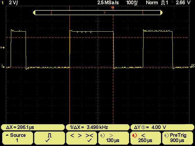

Hayo W. schrieb: > Die Pulsweitentriggerung funktioniert jedenfalls in der 1.4 nicht besser > als in der BF.4.3 - eher schlechter, denn ich meine die größer/kleiner > Werte sind vertauscht in der 1.4. Sehe ich das richtig? Die 1.4 wollte ich mir eigentlich nicht noch mal antun, aber ich check das gleich nochmal..
#2336142
Hayo W. schrieb: > denn ich meine die größer/kleiner > Werte sind vertauscht in der 1.4. Sehe ich das richtig? Nein, kann ich nicht bestätigen! In meiner 3-er Impulsfolge (s.o.) wird bei größer auch stabil auf den längsten Impuls getriggert. Auch die Kodierung im ctrl_reg ist so, wie jetzt in der 4.3.C3. Gruß Jürgen
#2336162

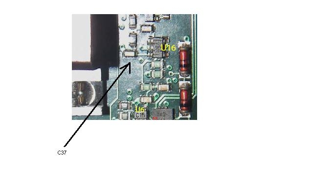

Als Nachtrag noch die Position C37 und dazu parallel den zusätzlichen 100nF-C für die externe Triggerung. Sitzt direkt neben dem seriellen Interface. Gruß Jürgen

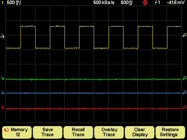

n'Abend Hayo, der aktuelle BF 4.3 C3 habe ich gerade in Bezug auf Save/Recall etwas auf den Zahn gefüllt. Beim Recall werden anscheinend manche Einstellungen nicht richtig aktualisiert, z.B. 1. Wenn beim Save die Gridlines auf "solid" standen, man dann "dotted" einstellt und anschließend über Recall die gespeichten Einstellungen wieder abruft, wird das Grid richtig mit durchgezogenen Linien dargestellt, aber wenn man unter Display * Setup nachguckt, steht dort "Dotted" (Recall_GridLine.png) 2. Nicht aktive Kanäle werden beim Recall nicht abgeschaltet. Wenn beim Abspeichern z.B. nur Kanal 1 aktiv war, vorm Recall aber mehrer aktiv waren und man dann den Speicher abruft, bleiben die Traces der inaktiven Kanäle in der Anzeige, sind aber in der Statuszeile richtig ausgeblendet (Recall_Chan1.png). Auch wenn vorm Recall z.B. Math aktiv war, bleibt die Kurve stehen, hat dann aber nichts mit den abgerufenen Daten zu tun. Und dann stellt sich das QuickMeas Menü neuerdings (?) etwas zickig an. Außer, dass der rote Pfeil auf dem zweiten Softkey etwas ungewohnt aussieht (ScreenShot_vor.png, Absicht?), verschwindet nach einem Screenshot (mit Double Push ausgelöst), fast die komplette Tastenbeschriftung des QuickMeas Menüs (ScreenShot_nach.png). Bisher dachte ich immer, das der Screenshot verlustfrei funktioniert ;-) Hat der zweite Pfeil auf dem QuickMeas Select Button irgendwas mit dem machnmal vorhandenen "verlorenen" roten Strich im Math Menü (Tastenplatz 2) zu tun. Beides wirkt etwas deplaziert. Ich will dich damit aber nicht von den wirklich wichtigen Dingen abhalten ;-) Danke für deinen unermüdlichen Einsatz Gruß Rainer

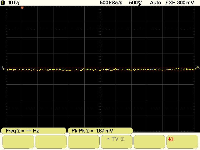

Hi zusammen, ab und zu komme ich dazu, hier hereinzuschauen. Ein Feature, das mir sehr abgeht (auch beim LeCroy), das mein alter 453 aber konnte: wenn man die Helligkeit genug aufdrehte, sah man auch bei nicht ausgelöstem Trigger am linken Bildrand einen Punkt in Höhe der aktuellen Eingangsspannung. Das ist sehr praktisch, um z.B. zu sehen, ob man den Tastkopf gut kontaktiert hat. Ich wünsche mir also einen (per Menü aktivierbaren) 2x2 Pixel-Fleck, der immer bei x=0 den aktuellen DAC-Wert anzeigt. Was mir immer wichtig ist: die Triggerung. Da hat sich in letzter Zeit viel getan, ich bin aber noch nicht zum Testen gekommen. Auf jeden Fall ist mir der Unterschied AUTO und COMBI nicht klar. Kann das jemand bitte anhand eines praktischen Beispiels erläutern, wann man was nimmt, mit Vor- und Nachteilen?
Die aktuelle Spannung kann man sich ja erstmal mit Autotrigger ansehen und dann auf Normal oder Single schalten, wo hätte man da mit deiner Variante Vorteile? Stelle ich mir persönlich eher unnütz vor, aber ich lasse mich gern eines Besseren belehren. Der Unterschied zwischen Auto und Combi ist eigentlich der, dass Combi zuverlässig triggert, Auto dagegen nicht - rate mal was von Welec kommt :) Im Prinzip basiert der Combitrigger auf dem Welec Normal Trigger, der gut arbeitet, ist aber um einen Timeout ergänzt, d.h. wenn innerhalb des timeouts kein Trigger kommt dann wird vom Oszi selbst einer ausgelöst. Gruß Michael

da kommt mir gerade eine Idee wäre es möglich anzuzeigen ob auf einem Speicherplatz schon Daten abgelegt wurden, evtl. durch eine Farbe auf dem Buttonfeld?

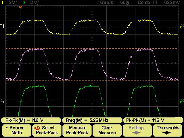

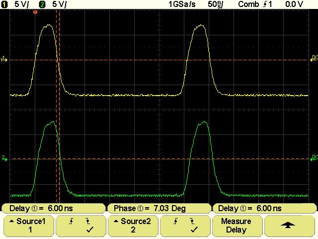

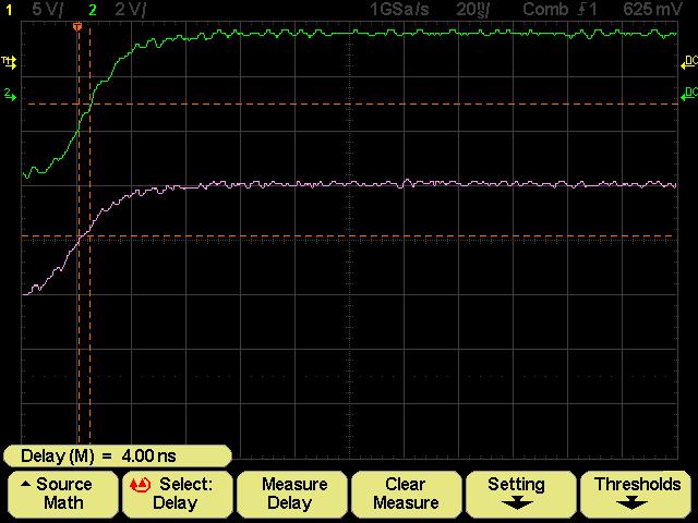

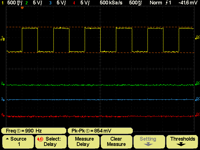

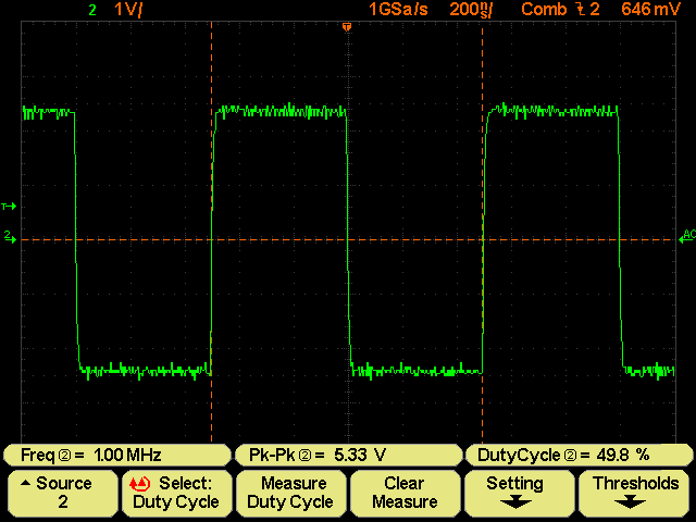

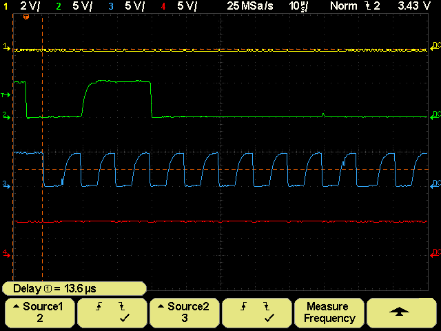

Schon mal ein kleiner Ausblick auf die 4.5 Ich habe es schon lange vor mir hergeschoben, aber jetzt habe ich es getan. Ich habe die bisher nicht funktionierenden QM-Optionen Delay und Phase implementiert, ebenso wie die zugehörigen Menüs zur Einstellung von Sourcen und Flanken. Gruß Hayo
Hayo W. schrieb: > Ich habe die bisher nicht funktionierenden QM-Optionen Delay und > Phase implementiert Moin Hayo, das finde ich klasse. Im Journalistendeutsch würde man das wohl als echten Quantensprung in der Funktionalität bezeichnen. Ich hatte mich schon über die ausgegrauten Parameter in der Liste gewundert ;-) Wo du damit die Zeitbezüge ansprichst: Wäre es bei den Cursorpositionen nicht sinnvoller, für die Zeiten X1 und X2 als Nullpunkt die Triggerposition zu verwenden. Der Zeitbezug auf den linken Bildschirmrand hat eigentlich eine relativ geringe Bedeutung. Meßtechnisch ist doch eher der Triggerzeitpunkt ein ausgezeichneter Zeitpunkt, der mir als Referenzzeit geeigneter erscheint. Man müßte eigentlich nur auf die im Cursor Menü angezeigten Werte X1 und X2 den Offset von der Position der Triggermarke draufrechnen. Gruß und frohes Schaffen Rainer

vielleicht ist es schon zu spaet aber i habe den Eindruck die Regler f. Y Position sind auch gedreht, oder ? vlG Charly
Charly B. schrieb: > .. i habe den Eindruck die Regler f. Y Position sind > auch gedreht, oder ? Sehe ich auch so. CCW = runter, CW=rauf fühlte sich besser an - so wie beim Trigger-Level. Gruß Rainer

1.2.BF.4.6 ein Mini-Mini-Bug für die Liste: Display->Setup->Grid Lines Nach dem Betätigen dieses QB bleibt der Rand des Auswahlfeldes kurzzeitig stehen. Bei QB-Grid Color und QB-Status ist die Darstellung ok. Gruß Robert
#2344424
1.2.BF.4.6 Kann es sein das Grid Color White und Grid Color Gray sich nicht unterscheiden? Bin mir nicht sicher, aber ich erkenne da keinen Unterschied. Gruß Robert

Robert schrieb: > Kann es sein das Grid Color White und Grid Color Gray sich nicht > unterscheiden? Bin mir nicht sicher, aber ich erkenne da keinen > Unterschied. Hi Robert, wegen der stark beschränkten Farbpalette gibt es zwischen den beiden Einstellungen einen echten Unterschied nur bei Helligkeit 66%. Gruß Rainer

Hayo, ich habe eine Frage zu dem Testsignal. Ist es richtig, dass der 2. CH unten abgeschnitten dargestellt wird? (siehe Screen-Shot) Kann es sein, das da die QB-Reihe mit in die Berechnung mit aufgenommen wird und die Null-Linie zu tief sitzt? Um das Signal vollständig zu sehen verschiebe ich den CH2 nach oben. Nach einem Autoscale sitzt das Biest aber wieder zu tief. Ja, das ist nur ein Testsignal, aber irgendwie kommt mir das nicht so ganz richtig vor.
Hi Robert, das Testsignal skaliert leider nicht ganz so wie ein echtes Signal. Außerdem kann Autoscale das Signal nicht "sehen", da dieses an einer anderen Stelle in den Puffer gemischt wird. D.h. Autoscale findet nichts, läßt daher die Spannungsbereiche unverändert, führt dann aber ein dispatch channels aus. Daher diese Reaktion. Bei einem echten Signal sähe das anders aus solange die Möglichkeit besteht in den nächst höheren Spannungsbereich zu schalten. Gruß Hayo
Wie würde Euch denn die volle Integration des Math-Channel in QM gefallen? Ungefähr so wie auf dem Bild - ist die 4.7. Und wenn dann Math auch noch um Fakt 4 - 5 schneller wär? Aber das ist ja bloß soon Gedanke... :-) Gruß Hayo
Hayo W. schrieb: > Ungefähr so wie auf dem Bild - ist die 4.7. So wie der Screen Shot aussieht, scheint der Gedanke schon recht weit fortgeschritten. Mit dem Geschwindigkeitsfaktor könnte ich wohl leben ;-) Rainer W. schrieb: > Wäre es bei den Cursorpositionen nicht sinnvoller, für die Zeiten X1 und > X2 als Nullpunkt die Triggerposition zu verwenden. .... Hast du mal über die Sache mit den signalorientierten X-Cursorpositionen nachgedacht? Die Y-Cursor beziehen sich schließlich auch immer auf das Signal und nicht auf den Bildschirm. Gruß Rainer
Hier ein schönes Beispiel bei dem man den Triggerkanal ausblendet um das Delay zwischen Math und Kanal 2 zu messen. Durch das Ausblenden wird natürlich auch die Geschwindigkeit etwas höher. @Rainer > Hast du mal über die Sache mit den signalorientierten X-Cursorpositionen > nachgedacht? Ja hab ich. > Die Y-Cursor beziehen sich schließlich auch immer auf das > Signal und nicht auf den Bildschirm. Nich ganz richtig, sie beziehen sich auf den Zerolevel, was Du wohl auch meintest. Die Idee hat Ihre Vorzüge, aber ich finde die bisherige Lösung besser weil ich mich da besser (am Grid) orientieren kann. Stell Dir vor Du scrollst ungefähr bei Index 14580 durch den Signalspeicher (also am Arsch der Welt bzw. des Signals) und willst dann messen. Da hast Du dann erstens irgendwelche Zeiten die Dir überhaupt nichts sagen, und evtl. durch die großen Werte schon eine oder zwei Nachkommastellen weniger an Genauigkeit. Oder andersherum. Wenn der Pretrigger irgendwo rechts außerhalb des Bildschirms ist, dann hast Du die ganze Zeit negative Werte, die aber keinen sichtbaren Bezug haben. Wie sehen das die Anderen? Gruß Hayo Gruß Hayo
Hayo W. schrieb: >> Die Y-Cursor beziehen sich schließlich auch immer auf das >> Signal und nicht auf den Bildschirm. > Nich ganz richtig, sie beziehen sich auf den Zerolevel, was Du wohl auch > meintest. Na ja, der Zerolevel liegt hoffentlich zumindest bei DC Messungen fest bei Signal=0V. Klar, bei AC muß man da unterscheiden. Mit den Zahlenwerten ist natürlich ein Argument und bei USTB bzw. in den schnelleren 1GSa/s-Bereichen ein ernstes. ;-) Einen festen Zeitbezug der Cursor zum Signal erreicht man jetzt IMHO nur, wenn man den Trigger mit "Pre Trigger / Left Edge" an den linken Bildschirmrand legt und dann weder die Regler für Horiz.Pos. noch PreTrigger anfaßt. Damit man den vollen Zeitbezug hat, ohne Zahlendarstellungprobleme heraufzubeschwören, würde es helfen, wenn die Lage des Fensters bezogen auf den Triggerzeitpunkt als Zahlenwert verfügbar wäre. Da das Fenster sowieso nicht beliebig fein bewegt wird, hält sich die erforderliche Stellenanzahl auch mehr in Grenzen. Rechts neben dem Browse-Balken wäre vielleicht Platz. Man könnte die Anzeige dann zusammen mit dem Balken aktivieren.

Will da jemand in Richtung LA? ;-) Drei Cursor auf der Zeitachse und alle Werte und Differenzen werden angezeigt. Grüße, Guido

Rainer W. schrieb: > ... 200 µs Puls zu triggern, aber da will es so gar nicht ran. Korrektur: Es geht doch, allerdings mit mir völlig unverständlichen Zeitlimits. Solange die Summe der beiden Werte für die Länge des Pulstriggerfensters in dem gezeigten Fall gerade noch unterhalb von 287µs liegt, kriegt die Triggerfunktion den genau genommen 192µs langen Puls zu fassen. Es ist egal, ob man z.B. (<100, >187), (<140, >147) oder gar (>187, <100) einstellt. Einen komischen "Hystereseeffekt" gibt es, wenn man den ">"-Wert in der Nähe der Pulsdauer variiert, d.h. z.B. <50µs fest eingestellt hat und dann 1. von >180 auf >250 drehen. Bei >237 (Summe >287) erfolgt der Sprung vom 192 us Puls auf den längeren Puls. 2. von >250 auf >180 zurückdrehen. Bei >192 (d.h. bei der Pulslänge des kürzeren Pulses) springt der Trigger wieder auf den kürzeren Puls. Gruß Rainer p.s. die Pulsfolge stammt ganz einfach aus einem ATmega8 mit ein paar dahingefuschten delays.
#2348753
Rainer W. schrieb: > Rainer W. schrieb: >> ... 200 µs Puls zu triggern, aber da will es so gar nicht ran. .... > Es geht doch, allerdings mit mir völlig unverständlichen Zeitlimits. > Solange die Summe der beiden Werte für die Länge des > Pulstriggerfensters in dem gezeigten Fall gerade noch unterhalb von > 287µs liegt, kriegt die Triggerfunktion den genau genommen 192µs langen > Puls zu fassen. Es ist egal, ob man z.B. (<100, >187), (<140, >147) oder > gar (>187, <100) einstellt. > Einen komischen "Hystereseeffekt" gibt es, wenn man den ">"-Wert in der > Nähe der Pulsdauer variiert, d.h. z.B. <50µs fest eingestellt hat und > dann > > 1. von >180 auf >250 drehen. > Bei >237 (Summe >287) erfolgt der Sprung vom 192 us Puls auf den > längeren Puls. > > 2. von >250 auf >180 zurückdrehen. > Bei >192 (d.h. bei der Pulslänge des kürzeren Pulses) springt der > Trigger wieder auf den kürzeren Puls. > Hallo, hier ist ja schon wieder was los...:-) @Rainer Ich hatte eigentlich PW soweit getestet, daß ausser "kleiner als" die Funktionen gut triggern. Allerdings sind diese teilweise sehr empfindlich auf den Triggerpegel, was sie aber auch sollen, wenn die Impulsflanken nicht so steil sind. Teilweise kam es mir vor, daß nur mit positivem Triggerpegel (nicht Impuls, das ist klar) getriggert wird. Aber insgesamt sichere Triggerung, wenn einmal der Wert gefunden ist. Problem war der Wiederanlauf, wenn man die Triggerbedingung einmal verstellt hat.(Ich arbeite meist im NORMAL Mode). Nach einem Hin- und Herschalten zwischen Edge und Pw springt es dann sofort wieder an. Das Weiterschalten des Pulse Width Modus <, >, >< durch mehrfaches Betätigen von PW erscheint mir hier störend. Sollten wir dies hier unterdrücken? In dem Zusammenhang hab ich den Vorschlag die Modeumschaltung AUTO/NORMAL/COMBI generell freizugeben! Gruß Jürgen
#2348762
@Rainer Deine Messungen sind insofern ganz interessant, als im Welec-Handbuch (was ja recht gut mit einem Agilent-Handbuch übereinstimmt :-) noch andere Startzeiten (z.B.>16ns) angegeben sind und der Welec Programmierer hier falsch verstanden hat oder die Spezi für die Schrittweite im FPGA nochmal geändert wurde. Warum auch immer. Vielleicht sollten wir hier nochmal weiter systematisch forschen. Eine entsprechende Umsetzung zur Fütterung des FPGA im Vergleich mit den jetzigen Werten sollte dann machbar sein.

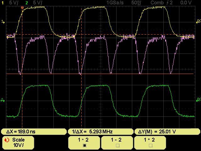

Hallo allerseits, nach viel Fummelei habe ich jetzt auch endlich die Multiplikation hinbekommen, so dass sie endlich richtig skaliert und das Ergebnis richtig herum anzeigt. Anbei ein schönes Beispiel für eine Leistungsberechnung aus einer Spannungs und einer Stromkurve. Leider stimmen die Einheiten (V) noch nicht, hier muß es natürlich entweder V² oder W heißen. Zusätzlich konnte ich die Berechnung deutlich beschleunigen. @Rainer > folgender Bug tritt bei USTB noch auf: Die Messung läuft trotz STOP > weiter. Ok, danke -> ist in Arbeit. Gruß Hayo
@Hayo: Ist das die gewünschte Funktion um den Strom anzeigen zu können? Also mit Kanal 1 vor dem Shunt und mit Kanal 2 nach dem Shunt messen und die Differenz wird dann invertiert und verstärkt(Multipliziert) um den Strom anzeigen zu können?
Nicht ganz, eine Kurve ist die Spannung vor dem Widerstand gegen Masse und die andere ist der Spannungsabfall über den Widerstand (1 Ohm). Multipliziert ergibt das die Leistung die vom Widerstand verbraten wird über die Zeit. Man sieht schön wie die Leistung an den Nulldurchgängen ebenfalls gegen Null geht. Bei kapazitiver oder induktiver Last könnte man auch noch eine Phasenverschiebung sehen. Gruß Hayo
Hi Hayo, Hayo W. schrieb: > Anbei ein schönes Beispiel für eine Leistungsberechnung aus einer > Spannungs und einer Stromkurve. Du machst es ja spannend mit der neuen Version: Das hört sich wieder nach echten Riesenfortschritten an. Hier noch ein kleines Schönheits-"feature" im QM-Menü: In der BF4.6.C2 stimmt in den QM Submenüs für die Settings von Delay- bzw. Phasenmessung bei der Auswahl von Soure1 bzw. Source2 irgendetwas noch nicht. Nach einem Neustart/Reset sind, auch wenn am W2024 z.B. nur Ch. 1 und 2 aktiv sind, alle vier Kanäle als Source anwählbar. Wenn man dann z.B. Ch. 3 aktiviert und Ch. 2 deaktiviert (1, 3 aktiv), sind in der Liste 1, 3 und 4 auswählbar. Nach einem Default Setup benimmt sich die Auswahl anscheinend richtig. Gruß Rainer
Rainer W. schrieb: > Du machst es ja spannend mit der neuen Version: Das hört sich wieder > nach echten Riesenfortschritten an. Ja es wird endlich ein voll benutzbarer Math-Bereich sein. Allerdings ist es viel Klein und Fummelkram der da erledigt werden muß. > Hier noch ein kleines Schönheits-"feature" im QM-Menü: > In der BF4.6.C2 stimmt in den QM Submenüs für die Settings von Delay- > bzw. Phasenmessung bei der Auswahl von Soure1 bzw. Source2 irgendetwas > noch nicht. Hatte ich auch schon bemerkt. Die Logik, die die Verfügbaren Kanäle einträgt bzw. austrägt ist noch etwas buggy. Eine der Altlasten. Werde ich mal überarbeiten. Gruß Hayo
So, hat etwas länger gedauert weil es immer wieder kleine Hindernisse zu Überwinden gab. Jetzt arbeiten die Math-Funktionen recht brauchbar. Die Integration in QM und die Cursor-Logik war nicht so einfach. Viel Spaß Hayo
