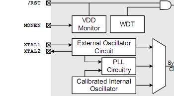

von thorstendb (Gast)
Hmmmm ...
lt. Datenblatt hat der nen clock / PLL curquid, kann man da nicht direkt
nen Quarz mit 2x 22pF nach GND ansaften?
XTAL 1 und 2 ...
von Sven W. (Firma: basement industries) (dj8nw)
thorstendb schrieb:
> XTAL 1 und 2 ...
da nen Quarz drüber und an jedem Pin nen C gegen Masse und "Zack die
Bohne!";)

Clock betreiben? Es wäre nämlich durchaus möglich den Mikrocontroller
per internen Oszillator laufen zu lassen und nur für den Timer den
externen Takt verwenden:
Aus Datenblatt:
 EXTERNAL CLOCK/8 (Synchronized to the System Clock)
Ist es ein Problem, dass der externe Takt dann mit dem System Clock
synchronisiert ist? Das schafft doch dann wieder Ungenauigkeiten, oder?
@Peter R.:
So wie in Option 4, im Datenblatt auf Seite 189:
http://pdf1.alldatasheet.com/datasheet-pdf/view/119739/SILABS/C8051F120.html
Peter S. schrieb:
> Ok also soll ich überhaupt den gesamten Mikrocontroller per externen
Das ist letztlich wurscht.
> synchronisiert ist?
Das ist normal.  Der Controller arbeitet intern synchron mit dem
CPU-Takt.
Einen Jitter im Bereich eines CPU-Taktes.  Den wird dein Rotor
vermutlich verkraften. ;-)

Könnte mir bitte jemand die Typenbezeichnung eines guten
Quarzoszillators geben (als Anhaltspunkt zum Suchen)?
Habe ich das richtig verstanden, der muss dann nur an XTAL1
angeschlossen werden, und XTAL2 bleibt in der Luft (Option 4 im
Datenblatt)?

von Peter S. (Gast)
Danke für eure zahlreichen Vorschläge!
Ich habe mir nun einen TXCO herausgesucht der meiner Meinung nach die
Aufgabe bestens erfüllen sollte:
http://at.rs-online.com/web/search/searchBrowseAction.html?method=getProduct&R=7099414
Highlights: 20Mhz, 3.3V, 0.5ppm Frequenzstabilität, 2ppm
Frequenztolleranz, 10pF Load Kapazität, Preis 2,37€
Kann ich diesen für meinen Mikrocontroller verwenden (Silabs 8051F120)?
Datenblatt:
(Seite 189)
Bzw. ich verstehe noch nicht ganz, wie ich so einen TXCO hineinhängen
muss? Genügt es wenn ich den Output vom TXCO mit XTAL1 verbinde und VDD
und GND verbinde (und XTAL2 bleibt frei?)? Benötigt der nun auch
Kapazitäten?
Im Datenblatt wird erwähnt, dass der so nahe als möglich am XTAL1 Pin
platziert werden soll (im Layout). Leider habe ich erst ab ungefähr
3.5-4cm Leiterbahnlänge die Möglichkeit den TXCO zu platzieren. Ist das
ein Problem?
Ja, so sollte es sein.  Details müsste dir das Datenblatt des
Controllers sagen.
> Kapazitäten?
Nein.
> ein Problem?
Sollte bei 20 MHz noch kein Thema sein.  Du könntest noch einen 100-Ω-
Widerstand als Serienterminierung an den Anfang der Leitung setzen,
um Überschwingen zu dämpfen.
von Peter S. (Gast)
Ok dann werde ich den nun kaufen!
Nochmal vielen dank für eure Hilfe!
