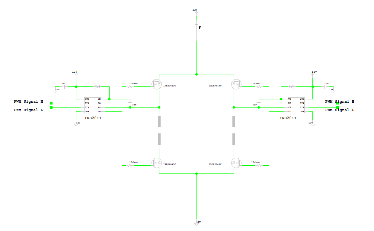

Ich arbeite an einem kleinen UNI Projekt und wollte kurz nachfragen ob
die Schaltung so in Ordung ist. Die Schaltung soll Motor (H-Brücke )
oder Lampe(MOSFET) steuern.
Die Schaltung soll als H-Brücke verwendet werden, ebenso muss es möglich
sein einzelnes Mosfet als Low- oder Highside zu verwenden.
Die Schaltung soll max. 30A Dauerstrom bei 1000Hz PWM schalten können.
Die Versorgungsspannung liegt bei 12V.
Was denkt Ihr darüber? Kann man das so verwenden? Muss ich noch etwas
als Schutzbeschaltung einfügen?
Ich bin mir nicht sicher ob der Gatewiderstand so i.O. ist, da ich nicht
rauskriege wie ich diesen berechen kann. Ich habe zwar diesen Beitrag
(Beitrag "Mosfet Gatewiderstand") gefunden, komme aber nicht
ganz damit zu recht. Über eine kleine Erklärung wäre ich sehr dankbar.

Was viele am Anfang übersehen, die Higside funktioniert nur mit
'Pulsfolgen'. Will sagen statische Ansteuerung der Highside geht mit
einer Bootstrapschaltung nicht.
Wenn die Umschaltfrequenzen niedrig (1khz ist warscheinlich schon zu
hoch, Datenblatt fragen) sind geht die Highside auch mit einen
photovoltaic Optokoppler (ohne Gatewiderstände!), der dann auch
statische Ansteuerung kann.
Was nicht vergessen werden sollte sind Abblockkondensatoren (Keramik +
dicker Elko) in der Betriebsspannung, besonders wenn Induktivitäten im
Spiel sind.
Die Bootstrapkondensatoren können bei 1kHz ruhig doppelt so gross sein.
Gatewiderstände, die ja nur zur Begrenzung des Gatestromes und somit zum
Schutz der Treiber dienen, passen schon so, da die AnsteuerIC meist
eigene Schutzschaltungen drin haben kann der heute oft weggelassen
werden.

normaler weise PNP aber nicht mit dem Treiber. Was meinst du mit deinem
Tipp?
Was ich aber übersehen habe ist wirklich, dass ich den High Side mit
dieser Schaltung nicht dauerhaft schalten kann. Danke
In diesem Fall muss ich wohl mit PNP MOSFET gehen und den Treiber mit
Hilfe von Transistoren aufbauen. Gibt es eigentlich Treiber, die PNP und
NPN MOSFET bei einer H-Brücke schalten können. Ich habe leider keinen
gefunden.

> die "FET Driver charge pump" ist eher bekannt als "Bootstrap"-Schaltung.
Nein, die Bootstrap-Schaltung ist das, was er jetzt aufgebaut hat. Mit
einer Charge-Pump kann man den Bootstrap-Kondensator auch dann
nachladen, wenn der High-Side Mosfet dauerhaft eingeschaltet ist.
Es gibt Treiber, die so eine Funktion schon integriert haben, z.B.
HIP4080A von Intersil.
