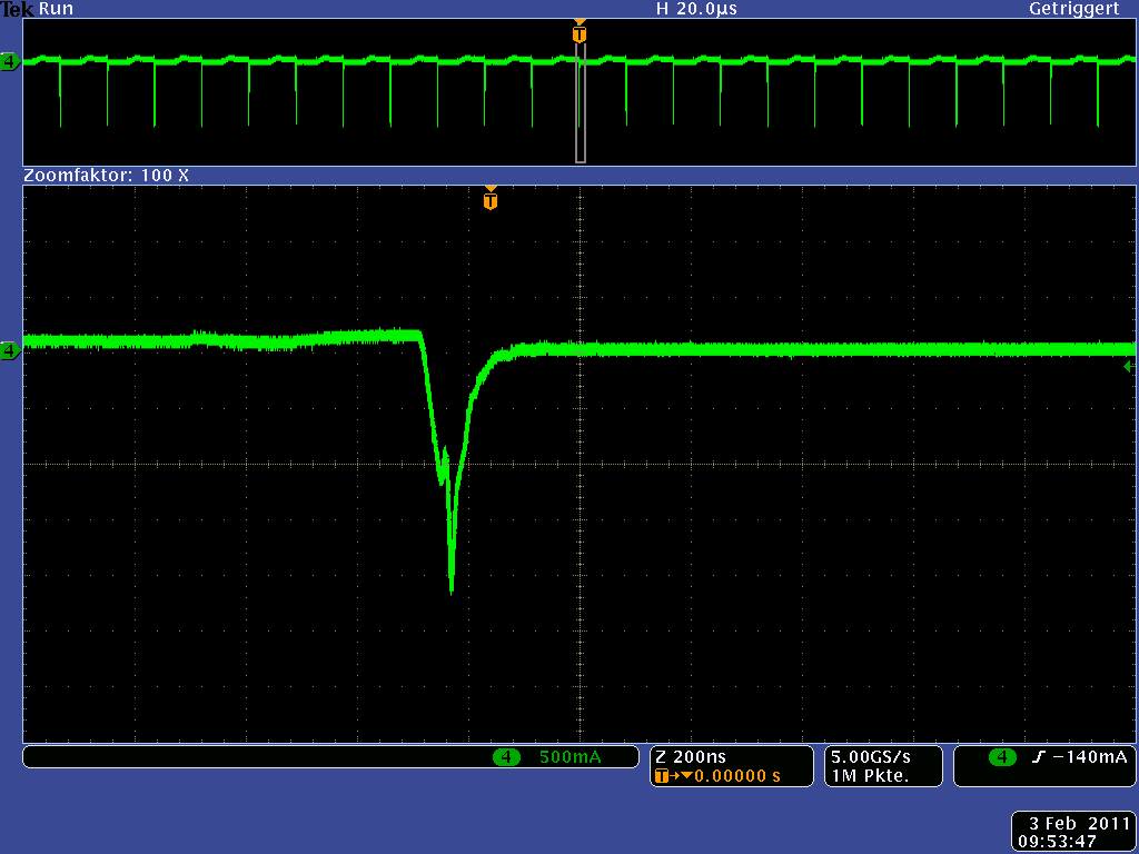

OP #2046257

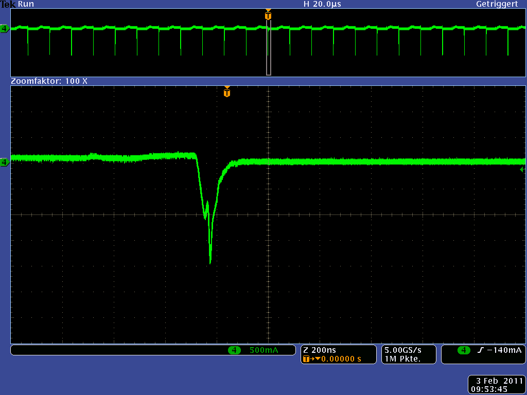

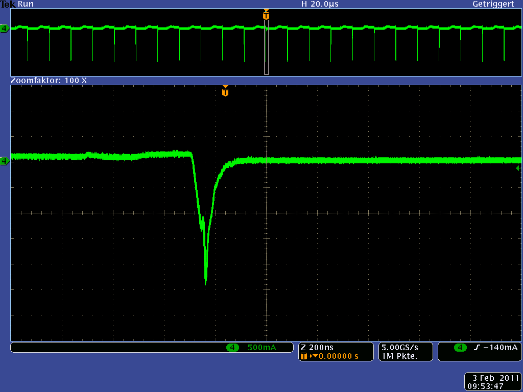

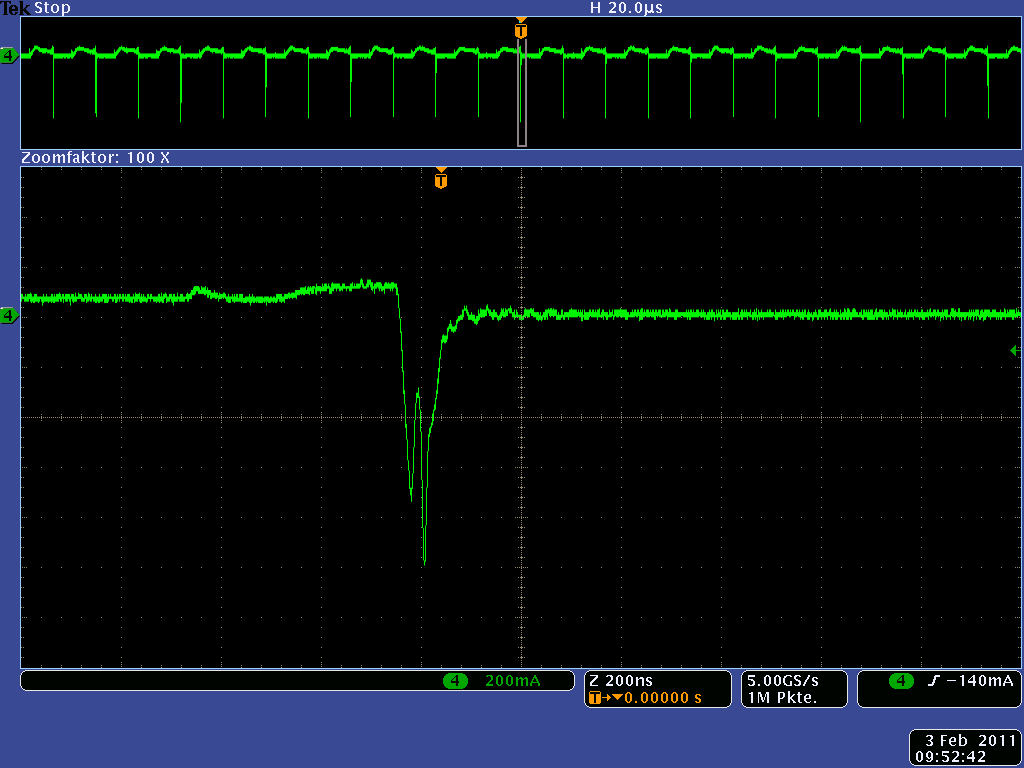

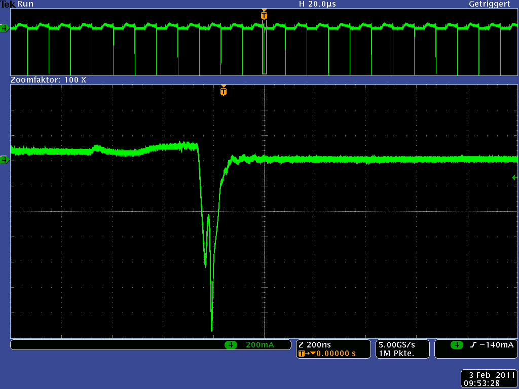

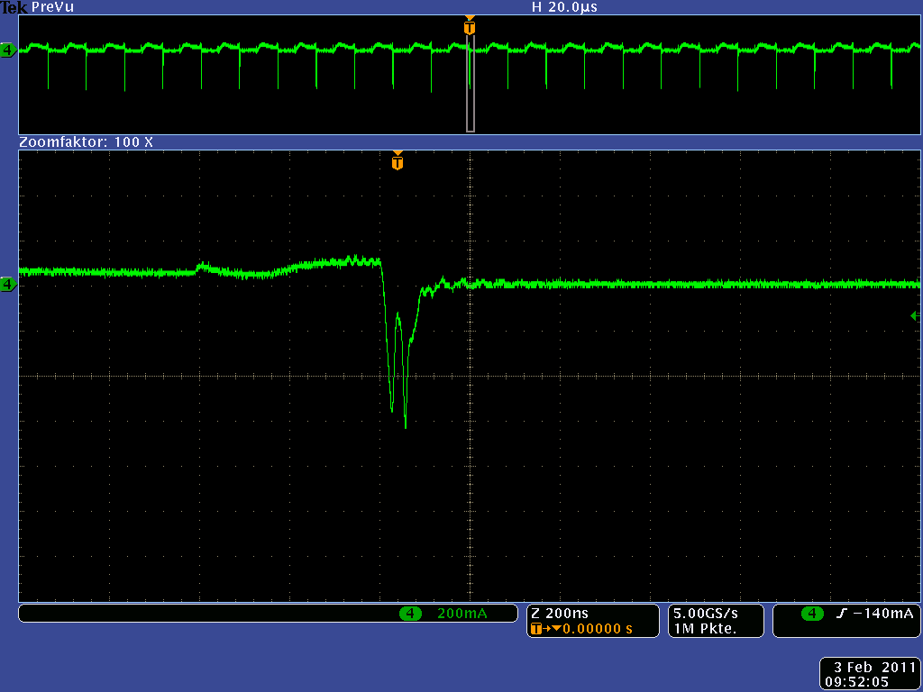

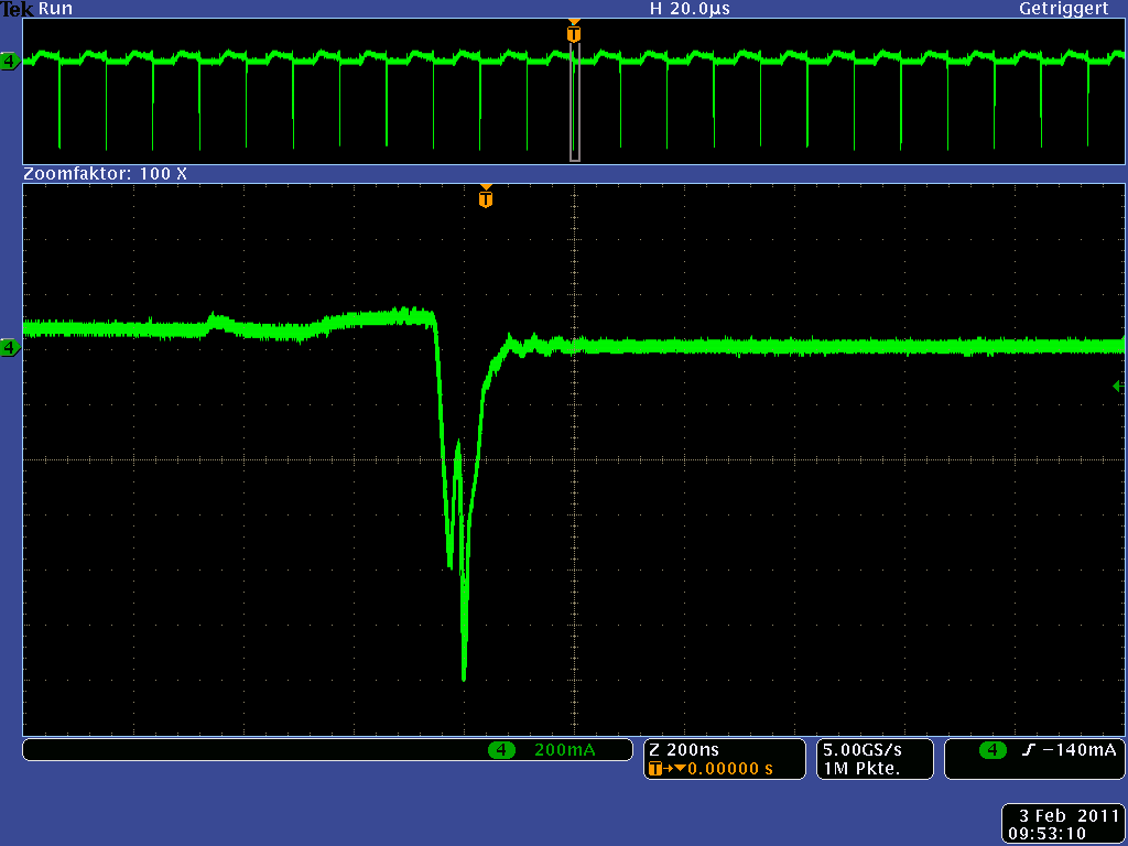

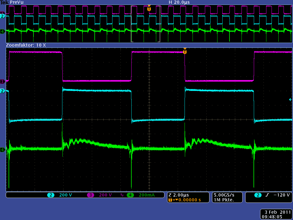

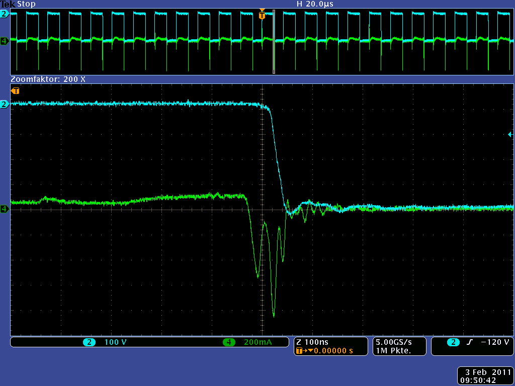

Holla,  vielen Dank schonmal für die Hinweise.
Im Anhang habe ich Screenshots angefügt. Skalierung steht dabei.
Magenta: Halbbrückenspannung
Cyan: Spannung an Diode in Durchlassrichtung
Grün: Strom durch Diode in Flussrichtung
Strom mit TCP0030
Spannung mit Differenztatskopf TT-SI9002 (hat ca. 16pF differentielle
Kapazität -> daher ein Teil der schönen Oszillationen)
Umrichter mit angeschlossener Last an der Halbbrücke (funktionierende
Schaltung)
215:  Zur Übersicht
216:  Low Side schaltet an, Strom in Vorwärtsrichtung
217:  High Side schaltet an, Reverse Recoverystrom
Umrichter ohne Last:
218:  Low Side schaltet an, Strom in Vorwärtsrichtung
219:  High Side schaltet an, Reverse Recoverystrom
Thermisches Weglaufen:
220 bis 224: Dauer ca. 2 Minuten (200mA / Div)
224 bis 226: Dauer 2 Sekunden  (500mA / Div)
Gast #2046290
Interessant ist, dass man hier im Diodenstrom 2 Spitzen sieht, die erste
Spitze kommt kurz bevor die Spannung an der Diode absinkt. Bei der
Messung mit Last kommt der Strompeak ungefähr gleichzeitig mit der
Flanke in der Spannung.
Hast Du die Signallaufzeit der Strommesszange mal ausgemessen bzw. wird
das im Oszi kompensiert? Das kann nämlich durchaus in der Größenordnung
von 50 ns liegen, je nach Leitungslänge.
Der Diodenstrom ist außerdem kein "reverse recovery Strom", da die Diode
vorher nicht leitend war. Wenn der Low-Side Mosfet eingeschaltet wird,
fließt kurz ein Strom durch die Diode, wenn Cboot nachgeladen wird,
danach hört der Strom auf zu fließen und die Diode "recovert". Wenn dann
die Spannung in der Halbbrücke wieder ansteigt, ist die Diode schon
gesperrt, es gibt hier also eigentlich keinen Recovery-Strom.
Was du beobachtest, ist vermutlich der Strom, der durch die
Sperrschichtkapazität erzeugt wird. Bei 10V/ns und 10 pF Kapazität
müsste der aber eher im Bereich 0,1 A liegen.
Prüf also nochmal, ob es wirklich die richtigen Dioden sind.
Der hat 25 MHz Bandbreite bzw. 14 ns Anstiegszeit. Du bist bei deinem
Signal also schon an der Grenze, was dieser Tastkopf überhaupt anzeigen

OP #2046309
Johannes schrieb:
> Und dann sag uns doch mal, was für Mosfets und was für Treiber du
> verwendest, vielleicht ergeben sich daraus noch andere Ideen.
FAN7384
SPW47N60CFD
Und ja, es ist normalerweise ein weichschaltender Umrichter.
Eine Messung mit dem 100:1 sieht ähnlich aus, ich kann aber auch noch
mit einem anderen Diff-Tastkopf messen (70MHz Bandbreite).
Das glaube ich leider nicht. Man kann z.B. im ersten Screenshot sehen,
dass der Vorwärtsstrom noch nicht auf null abgesunken ist bevor das
Umschalten kommt.
Außerdem meine ich, dass selbst wenn der Strom in Durchlassrichtung auf
Null abgesunken ist, die Ladungsträger in der Sperrschicht noch
weggeräumt werden müssen und daher der Irr fließen muss. Es sei denn,
man wartet so lange bis die freien Ladungsträger von selbst verschwunden
sind.
Somit muss ein Reverse Recovery Strom fließen, selbst wenn kurz vor dem
Umschalten kein Strom mehr fließt.
Jedenfalls habe ich dieses Verhalten mit ungeeigneten MOSFETs bei
Weichschalten beobachten können.

Gast #2046631
> FAN7384
> SPW47N60CFD
Ach ja, jetzt erinnere ich mich. Du bist also von CP auf CFD
umgestiegen...
Ist der Treiber mit 250mA/500mA nicht etwas schwach dimensioniert für so
einen großen Mosfet? Dafür nimmt man eher Treiber im Bereich > 2A.
> Umschalten kommt.
Ja, es fließen noch ein paar mA, aber da sind nicht mehr sehr viele
"Minoritätsladungsträger" vorhanden. Die Reverse-Recovery-Charge ist
ungefähr proportional zum Strom in Vorwärtsrichtung, der kurz vor dem
umpolen geflossen ist.
> sind.
Ja, das ist richtig. Im Bild 217 sieht man kurz vor dem großen negativen
Strom-Impuls, dass noch ein kleinerer negativer Impuls da ist. Das ist
vermulich die Stelle, an der der High-Side Treiber nach Low schaltet.
Spätestens hier sollten aber die meisten freien Ladungsträger aus der
Diode verschwinden, so dass danach eigentlich kein
Reverse-Recovery-Strom mehr fließen kann.
Das kommt drauf an, wie kurz.
Ja, das ist ein bekanntest Problem, wenn die Einschaltdauer des MOSFET
sehr kurz ist. Aber dort hat man
1. einen ziemlich großen Vorwärtsstrom durch die Diode, solange der
MOSFET ausgeschaltet ist und
2. ist die Recovery-Time der CP-Dioden extrem lang (Größenordnung 500 ns
und mehr).
Weiterhin kann man erkennen, dass bei der fallenden Spannungsflanke ein
Stromimpuls in die andere Richtung fließt, der gleich lang dauert und
ungefähr die gleiche Amplitude hat. Deshalb kommt dieser Strom ziemlich
sicher durch die Sperrschichtkapazität zu stande.
Was passiert denn, wenn die Diodekaputt geht? Gehen dabei dann auch noch
andere Bauteile kaputt oder ist das nur die Diode?
Ich habe eher den Verdacht, dass das Problem eine andere Ursache hat.
Schau dir mal den Verlauf der Gate-Spannung an (ohne Last), evtl. gibt
es da noch Probleme.
