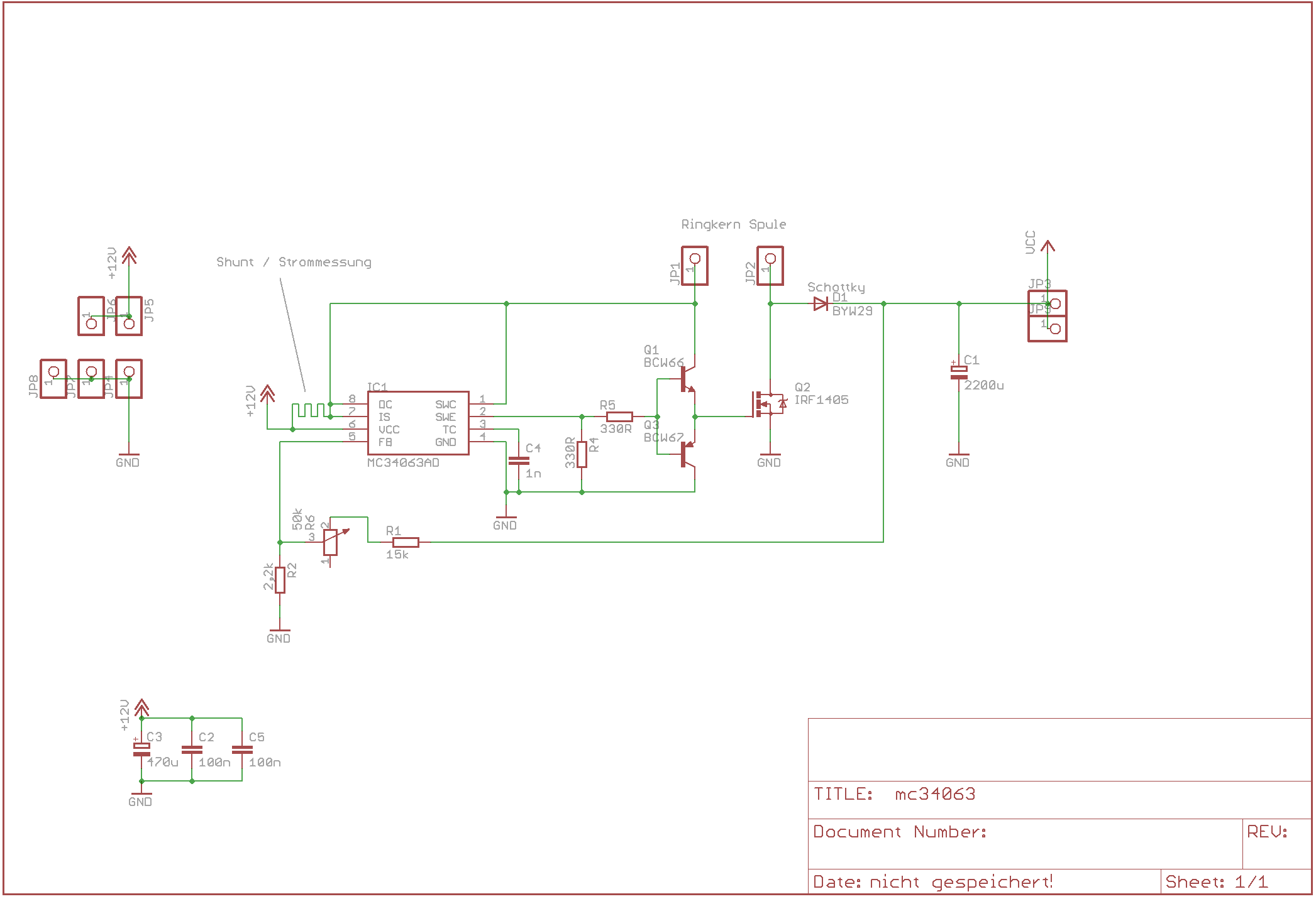

#2046898
StepUp Wandler, hab ich vor nicht allzulanger Zeit mal gemacht. Läuft für so ein günstigen Schaltregler ganz gut. bei 36V und ca 3 Ampere am Ausgang hatte ich einen Wirkungsgrad von über 90 %. Achte bei den Leiterbahnen darauf das sie so BREIT wie möglich sind. Ich habs für Schrittmotoren gebraucht.
#2046905
Ach ja... C4 hatte ich verkleinert. ehm... glaube 680pF.. geh mit der Schaltfrequenz so hoch wie möglich... Dicken Ringkern mit > 200µF, ich hatte einen 1,2mm Kupferlackdraht verwendet..

>Wobei ich beim Boost Converter ein Mosfet mit hoher Leistung und einen >Dicken Kondensator+Ringkernspule brauche. >geh mit der Schaltfrequenz so hoch wie möglich... Dicken Ringkern ??? Oder von hier die SER2915H-153KL http://www.coilcraft.com/ser2900.cfm#table, würde für dich ideal passen bei 120kHz. Antwort schreiben |
