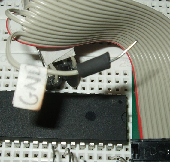

also ich hab's hinbekommen, mit dem Xilinx JTAG Kabel einen Avr zu
beschreiben. Konkret den ATMEGA162. Dabei ist zu beachten, dass das
JTAG-Kabel an die ISP Schnittstelle angeschlossen werden muss und NICHT,
falls vorhanden, an das JTAG-Interface des Mikrocontrollers!
Wie, steht hier im Abschnitt UISP: http://www.awce.com/avrjtag.htm
TMS = RESET (active low)
TCK = SCK
TDI = MOSI
TDO = MISO
GND = GND
VCC = VCC
Hier meine Lösung:
1. HEX-Datei erzeugen (ich nehme AVR Studio)
2. avrdude benutzen, um daten zu schreiben:
avrdude -p m162 -c xil -e -U flash:w:filename.hex
Kleiner Tipp für den Anschluss eines Flachbandkabels ans Brotbrett:
Nehmt einen Stück Draht, beispielsweise Widerstandsreste und lötet den
an das Flachbandkabel. Der Schrumpfschlauch dient zur Stabilisation der
Lötstelle. Klappt ganz gut. Siehe foto.
Danke an Mini Float für den entscheidenden Hinweis, wieder zum dude
zurück zu gehen! Ich hatte echt gerade unübersichtlich viele Programme
auf dem PC.
