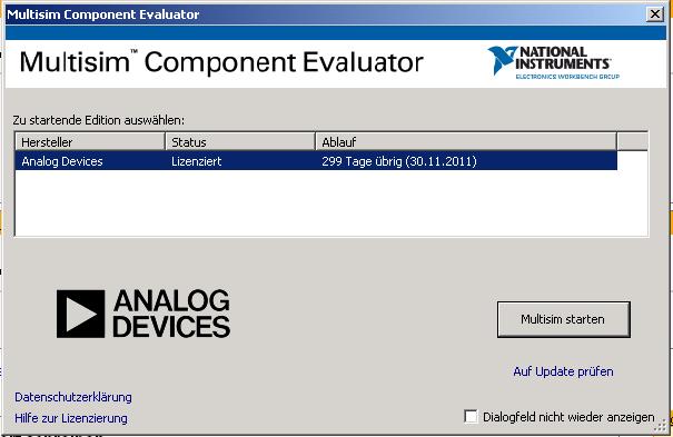

Wer kennt "Multisim" von Analog Devices
Gast #2047780
Ist das nicht von National Instruments?
Ich habs, komm gut klar damit und bin zufrieden. Eigentlich ist es das
benutzerfreundlichste SPice-Programm, das ich kenne...

Worum geht es
Analog Devices’ SPICE Simulation Tool Upgrade Now Allows Engineers To
Design Larger, Complex Circuits And Import Models
Free download of National Instruments’ Multisim™ Component Evaluator -
Analog Devices® Edition provides designers with access to industry’s
premier simulation environment and 1,000 ADI linear circuit models.
http://www.businesswire.com/news/home/20110131006343/en/Analog-Devices%E2%80%99-SPICE-Simulation-Tool-Upgrade-Engineers
