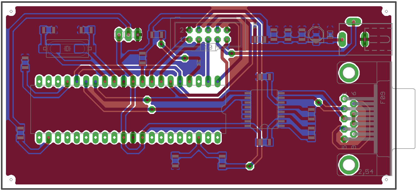

Moin,
http://aquaticus.info/jtag
dieses Teil habe ich gerade nachgebaut, in SMD-Bauweise. Allerdings habe
ich ein paar Fragen.
1.: Wie wird das mit Strom versorgt? Auf der Seite steht was von
"Netzteil ist nicht zwingend notwendig..." - aber wie dann!? Ich seh
sonst keine Anschlüsse nach VCC und GND!
2.: Was für ein Netzteil kann ich denn anschließen? Ich hab gerade nur
ein 9V 200mA und ein 7.5V 1A rumliegen~
3.: Ich hab wohl einen Fehler gemacht... von den vielen Lötdämpfen etwas
benebelt, hab ich den Mega16 falschherum in den Sockel gesetzt und das
9V-Netzteil angeschlossen. Welche Bauteile könnte es dabei erwischt
haben, und muss ich Angst haben, mir irgendwas zu zerstören, wenn ich
den Mega in mein ISP-Board stecke?
4.: gibt es einen Trick, um den Seriellen Port auf der Platinenoberseite
ordentlich festzulöten? Nicht alle Verbindungen leiten anständig durch
Anbei: Mein Layout (Bauteilnamen etc. siehe Link)
Gruß,
LDericher
Gast #2048194
Hi!
1. wenn Du kein Netzteil dran hast, versorgt sich der Adapter über dem
JTAG-Stecker aus dem Device (VSUPP --> Schaltkontakt in der Buchse Pin 2
--> Pin 3 = VCC)
2. Die Spannung sollte dem entsprechen was der µC bzw. das Device
abkann. 9V ist definitiv zu viel und Du grillst einiges.
3. Siehe 2. Mit 9V und dann noch falsch rum wird es nicht besser machen.
Was kaputtgegangen ist, können wir Dir nicht genau sagen, irgendwas
zwischen 0..100%, Atmel und MAX sind Kanditaten. Der Rest war zwar
außerhalb der Spec (zB U_sperr der LEDs) aber da sollte nicht viel
passieren.
4. Ich nehme an Deine Leiterplatte ist nicht durchkontaktiert, sonst
könntest Du ja auch gescheit von unten löten. Daher vorher einen
Fädeldraht o.ä. oben mit auflöten und dann Steckerpin und Fädeldraht auf
das untere Pad löten.
HTH
zaphod
Gast #2048199
Nochmal  ich,
ich seh grad, bei 3. war nur der µC falsch rum drin und nicht das
Netzteil.
Damit sollten die LEDs nix abbekommen haben. Falls der MAX gestorben
ist, ist er wegen 2. tot.
Der Atmel kann an Überspannung oder der Verpolung tot gehen.
Das kann auch heißen, dass einzelne I/O Pins gestorben sind...
zaphod
OP #2048228
Nee, die LEDs gehen noch. Soviel steht fest.
Ist es denn möglich, den MAX durchzutesten - einfach ausprobieren? Oder
besser gleich auslöten und ersetzen? Hab noch einen rumliegen.
Okay, also einfach ins ISP board hämmern und nachschaun was noch geht...
Also Quarze, Kondensatoren etc. können nicht betroffen sein?
> Gruß
> zaphod
Gast #2048276
Den MAX würd ich erstmal drinlassen und schauen ob er noch tut. Wenn die
9V nur kurz angelegen haben, sind die Chancen gut, dass er geht.
Deine Kondensatoren sind mit Sicherheit alle spannungsfester als 9V.
(10V/16V/25V...) Dem Quarz passiert auch nicht viel.
Die interessantere Frage ist, war am JTAG etwas angeschlossen, als Du
die 9V an die Vesorgungsbuchse angelegt hast? Dann hat nämlich Deine
Applikation auch diese 9V gesehen und alle IC darauf, die alle ein
eigenes Datenblatt mit einer VCC max haben...
Problematischer ist die Verpolung des AVR. Ich würd ihn aber auch erst
nochmal testen, bevor er wegfliegt.
Die LEDs wären nur bei Verpolung des Netzteil in Gefahr gewesen (U_sperr
idR 5V). Normalerweise passiert da aber auch nix. Vorher hätte sich aber
die D1 1N4148 abgemüht, die Schaltung zu schützen, ggf. mit Rauchzeichen
auf den Fehler aufmerksam gemacht und sich in die ewigen Jagdgründe
verabschiedet. Aber das hab ich falsch gelesen.
#2048294
An sich Passiert nicht viel, wenn man einen Mega16 - bei 5V - falsch
herum einsetzt, es sind folgende Pins dann vertauscht:
¬RST  <-> PC7
VCC   <-> AVCC
GND   <-> GND
XTAL2 <-> AREF
XTAL1 <-> PA7
Man sieht also, da X2 der Clock-Ausgang ist und an X1 nix hängt, läuft
die Mühler erstmal gar nicht an. Demnach Ports und Klimbim weggelassen,
da eh alles beim Einschalten zunächst hochohmig.
An sich sind die Prozessoren von Atmel relativ robust. Ein Mega16 zwingt
notfalls mein 5V@2A Netzteil in die Knie, bis er sich damit selber den
Saft klaut. Danach läuft er wieder von vorn an. War natürlich nur aus
versehen.
mfg mf
OP #2048434
Moin,
Der Controller geht noch. Ich habe jetzt ein Netzteil gefunden mit
3/4,5V @ etwa 2A
Ist diese hohe Stromstärke egal? Bei einem anderen PCB von mir (AtTiny13
+ 4LED) brauchte ich einen 470R Widerstand...
So gut bin ich dann doch nicht im Schaltplan lesen: Kann ich an die
Schaltung http://aquaticus.info/files/aquaticus_jtag_schematic.png die
2A anschließen?
Gruß,
LDericher
#2048481
Das bedeutet nur dass dein Netzteil einen Strom von 2A liefern kann,
wenn du mehr rausziehst kann es kaputt gehen.
Wie meinst du das mit dem Widerstand?
Dein ATmega sollte mit den 3V bei 7.3MHz ohne Probleme laufen, der
MAX232 braucht aber mindestens 4.5V um seine Arbeit verrichten zu
können.
Du kannst das 9V 200mA Netzteil nehmen und einen 5V Festspannungsregler
(7805) nachschalten um stabile 5V zu erzeugen.
