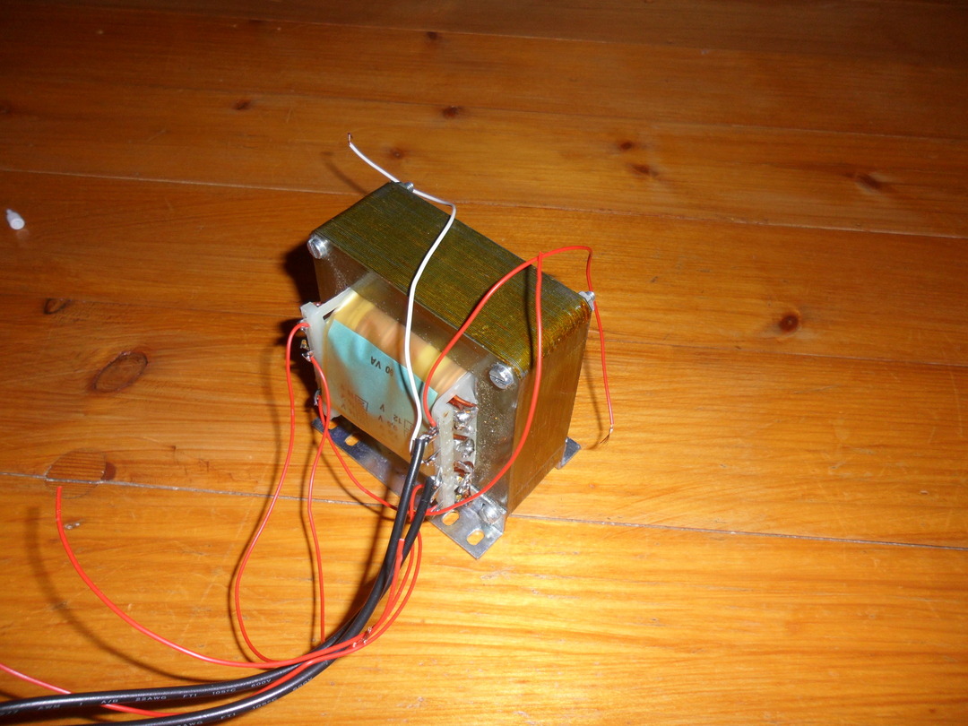

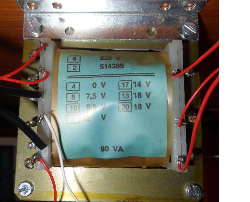

Hallo
Ich habe auf dem Dachboden meines Opas einen zumindest alt aussehenden
trafo gefunden
Ausgangsspanungen: 7,5-9,5-12-14-16-18 V
Leistung : 90VA
Conrad hat glaub ich sogar den gleichen :
http://www.conrad.de/ce/de/product/514365/
Jetzt zu meinem Anliegen : wie hoch ist der Ausgangsstrom bei de
unterschiedlichen Ausgangsspannungen??
Im Katalog steht zwar was von 5A das verwirrt mich aber bei nur 90VA
Gast #2049176
Der Kern kann 90VA, der Draht ist (mindestens) für 5A. Es gilt also der
geringere Wert im Zweifel. (Natürlich kann es sein das die 7.5V Wicklung
dickeren Draht hat).
Gruß,
Christian
Gast #2049183
Es gibt hier einfach zwei begrenzende Parameter.
Die Gesamleistung ist 90VA. Mehr darfst Du nicht umsetzen.
Der Sekundärstrom ist max. 5A. Mehr darfst Du nicht ziehen.
Bei 90VA und 5A ist also ein Eckpunkt 18V.
Bei weniger Spannung würde, wenn man nur die Leistung von 90VA
betrachtet mehr Strom als 5A möglich sein. Aber die 5A Begrenzung gilt
trotzdem. Du kannst also bei 9V nicht etwa 10A ziehen sondern immer nur
5A.

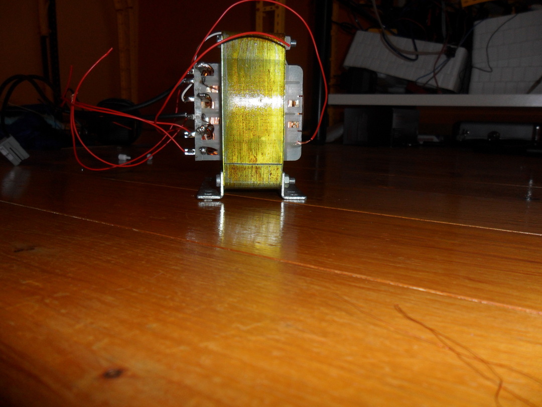

Gast #2050919
1.Led schrieb:
> gibts ne Schaltung mit der man den Strom begrenzen kann?
> Also dass bei enem kurzschluss nur 5A fließen
z.B. Reichelt.de hat so viele Sicherungshalter und Feinsicherungen 5x20,
daß er die verkaufen muß. Nützlich wäre auch eine 0,5 AT Primärsicherung
um Rauch im Trafo rechtzeitig zu vermeiden.
2.Verwundert bin ich, wie gefährlich nah der primäre 230V-Anschluss
neben den sekundären Lötösen liegt! Ein guter Trafo hätte die auf der
anderen Seite. Man sollte genauer prüfen, ob es kein gefährlicher
Spartrafo ist wo Primär- und Sekundärwicklung verbunden sind.
3.Klingeldraht aus der Puppenstube als Anschlussdraht ist auch sehr
bedenklich (Foto 33k).

#2051103
und über so eine dünne Leitung sollten 5A gehen?!
Da brauchst Sicherung auch keine mehr, da schmilzt das Kabel sowieso
vorher
Sieht echt nach "Puppenstuben-Kabel" aus.
Denke daran, dieser Trafo ist unter Umständen gefährlich. (Spartrafo)->
keine getrennten Wickelkammern.
Besser, du kaufst dir ein Labornetzteil oder ein einfaches
Stecknetzteil.
Umgang mit 230V! Lebensgefärhlich, überhaupt für Anfänger und Unwissende
Gast #2051123

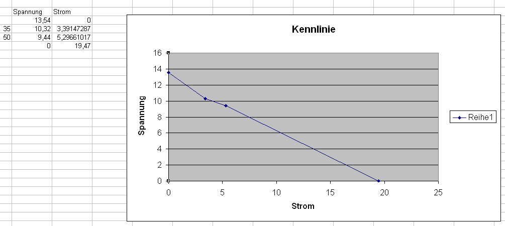

Ich hab den trafo mal an ein multi Meter angeschlossen
(ich Weis das das gefährlich ist und auch nicht gut für den trafo ist
aber ich und der trafo leben noch) und mal den ausgangsstom gemessen
19,47A (türlich nur kurz so 0,4-0,5 s)
das einzige was danach warm war waren die Kroko klemmen
Gast #2051162
Logisch, mal auf die Sicherung geguckt ?
Steht 16A drauf, miss mal deine Steckdose, da werden auch nur 19.47A
rauskommen.
Herr wirf Hirn.

#2051230
LED schrieb im Beitrag #2051149:
Äh .. du hast keinen "Ausgangsstrom" gemessen, sondern den
Kurzschlussstrom (könnte ich wetten)?
Mess lieber mal ob die Sekundärwicklung EINE EINZIGE Wicklung ist, oder
ob da zusätzliche Wicklungen aufgebracht sind. Bei einer einzigen
Wicklung sind nicht mehr als 5 Ampere sekundärseitig drin (wegen 90 VA).
Minimal (kurzzeitig) überlasten wie geschrieben wurde geht immer, dann
muss man aber die Temperatur des Trafos im Auge behalten.

13,54V im Leerlauf
10,32V mit einer 35W Lampe
9,44V mit einer 50W Lampe
#2052085
