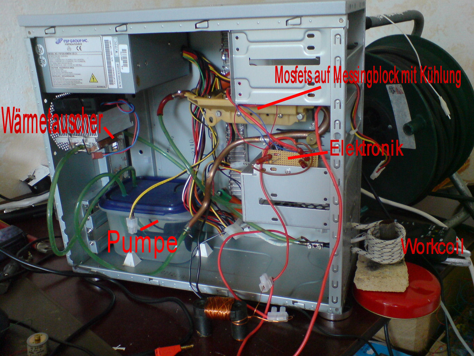

Hallo noch mal zurück, ich bin jetzt fast am Ende von meinem Projekt, auch wenn es noch nicht so aussieht, wird bald noch besser! ich hab noch ein Bild vom Aufbau im anhang zugefügt. Der Aufbau ist im alten PC Gehäuse untergebracht. Trotzdem habe ich noch nichts zum schmelzen gebracht, wie viel Leistung ist dafür überhaupt nötig? Ohne jetzt viel rechnen zu müssen, ich habe es mit knapp 1KW probiert ohne erfolg. Eventuell kann ich es nochmals mit einem Umbau probieren mit 3KW aber mehr geht wirklich nicht, dass wird mir dann auch zu gefährlich wegen der Hausinstallation. Gruß S.Haas
Sebastian H. schrieb: > ich habe es mit knapp 1KW probiert ohne erfolg. Wie bekommst du das kW in die Spule? Über die dünnen Kupferdrähtchen? Glaubst du das? > ich habe es mit knapp 1KW probiert ohne erfolg. Wie groß ist das Teil? War das kW in dem Teil? Leg mal einen Kupferklotz auf eine glühende Herdplatte mit 2kW. Schmilzt der? Wenn du tatsächlich 1 kW z.B. in ein relativ kleines Volumen pumpst, kann das schon ausreichen, um Kupfer zu schmelzen. Aber: kannst du wenigstens Lötzinn schmelzen?

Hallo ich freue mich für das Interesse von euch. >Wie bekommst du das kW in die Spule? >Über die dünnen Kupferdrähtchen? Zu Miller ich hab tatzechlich sehr große Probleme mit der Spule, die musste ich beim ersten großen Testlauf ins Wasser Bad tauchen darum liegt sie auch noch vorne an, weil ich sie schnell ausbauen musste als sie angefangen hat zu stinken, da wird ne Menge an Energie ohne Wirkung verbraten, ich hatte es mit einer größeren probiert aber die blöde ZVS schwingt einfach nicht an mit einer größeren. Ich hatte schon mal andere schnelle Dioden probiert geht auch nicht. Der Lüfter und andere Komponenten werde ich noch mit einem Mikrocontroller steuern bzw. Regeln. >Wenn du tatsächlich 1 kW z.B. in ein relativ kleines Volumen pumpst, >kann das schon ausreichen, um Kupfer zu schmelzen. Wenn ich richtig verstehe muss ich also die Spule verkleinern damit ich das Volumen vergeringere, und damit die Flussdichte erhöhe ?? Da musst Ihr mir Helfen jetzt komm ich langsam an meine Wissensgrenze, dabei hab ich nur ein bissel Informatik gelernt! >kannst du wenigstens Lötzinn schmelzen? Leider nicht der wird nur warm. Noch eine Frage wie kann ich den Ofen vernünftig Regeln, hatte an PWM gedacht? Gruß S.Haas
Sebastian H. schrieb: > hatte an PWM > gedacht? PWM ist gut. Villeicht ist deine verwendete Frequenz absolut falsch gewählt und die meiste Leistung wird an deinen Fets und deinem Überträger verbraten. Schonmal was von einem auf Resonanzfrequenz gesteuertem GDT Treiber gehört? Der passt sich automatisch an die Frequenz der Arbeitsspule an.

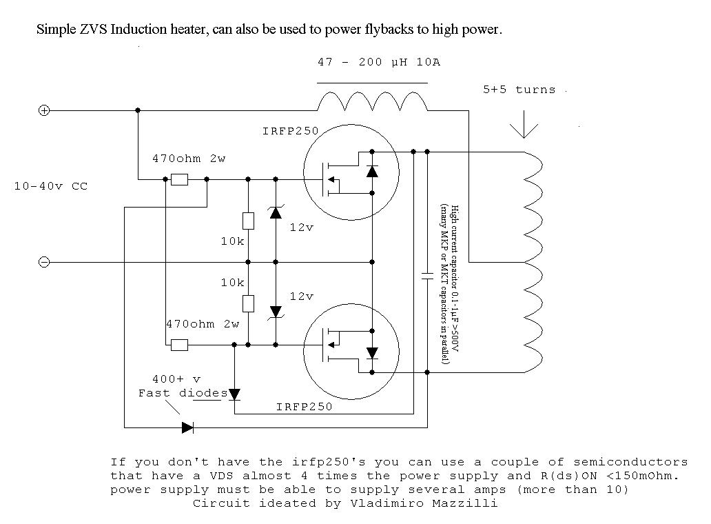

Hi Sebastian, ich habe mir einen Royer Converter gebastelt. U_in < 17V wegen der 55V Mosfets, I = ~7A. Work-Coil ist 1m, 10mm Ø Alumiuniumstange aus dem Baumarkt. Innenradius der resultierenden und mit Gewalt gewickelten Spule ist ungefähr 40mm. Schraubendreher, Schrauben usw. bekomme ich in dem Gerät problemlos zur Rotglut. Dann ist aber leider auch Ende (Curie?). Die FETs bleiben bei mir lauwarm. f ist ~150kHz. Die Schaltung ist von http://www.joretronik.de/Oszillatoren/Oszillatoren.html ganz unten übernommen und an meine Spannung angepasst. Seitdem ist mir kein FET mehr gestorben. Mit 1kW Leistung sollte bei dir einiges mehr gehen. Obwohl ich Informatik studiere habe ich bei mir keinen mikrocontroller drin. Der reagiert zu langsam. Ich habe leider keinen Schaltplan gefunden, oder habe ich den übersehen? Deine Drähte sind lächerlich dünn, dazu kommt noch der Skineffekt. Mach von den Drähten die du jetzt hast > 3 parallel. Oder lass sie ganz weg. Kein Kabel ist immer besser als Kabel ;) Kann es sein, dass die Verlustleistung bei dir in den FETs auftritt und direkt durch die Wasserkühlung abgeführt wird?
Hallo An Anon Ymous: Ich hab hier den Schaltplan meiner Schaltung hier drangehängt mit Oszillogramm übrigens die Schaltung macht ein wunderschönes Sinus Signal, aber das nur am rande. Ist die Übliche ZVS wie sie oft zu finden ist. Deine Schaltung ist sehr interessant mal sehen ob ich sie übernehme, ich hab endlich mal einen alten Schraubendreher zum hell glühen gebracht, dennoch kein schmelzen. Bin noch ein bissel am experimentieren mit den Dioden wo ich mir heute am Daumen eine schöne Brandblase geholt habe. Ich wollte eigentlich mal ein anderes Projekt anfangen aber dann bin ich auf eine Interessante Seite gestoßen. http://www.mindchallenger.com/inductionheater/inductionlevitation4.html Den hätte ich auch gern! Sogar mit Controller für PLL abgleich wenn ich richtig gesehen habe. Eventueller Nachbau ??? Wird ne Menge Arbeit und Kosten. Danke für den Tipp mit den Skineffekt. Gruß S.Haas
Hi Sebastian, schau nochmal auf der verlinkten Seite. Die von dir gezeigt Schaltung ist dort auch zu finden, zusammen mit allen Nachteilen. Die 1. verbesserte Version wäre die quasi-leistungslose Ansteuerung über mosfets. Das verhindert schonmal viel Verlustleistung in den Vorwiderständen bzw. schaltet die mosfets relativ gut durch. Die 2. Verbesserung ist die AC-Koplung über Kondensatoren. Da habe ich etwas gebraucht bist es funktionierte. Unter anderem weil mir ein 100nF durchgeschlagen ist. Das erste und letzte mal. Damit habe ich aber keinen mosfet mehr geschrottet und kann ohne schlechtes Gewissen auch die Arbeitsspule zum Testen kurzschließen. Das mit der PLL habe ich mir überlegt. Die Profis, bei deinen das funkioniert, scheinen aber auch einiges drauf zu haben. Man muss ja nur eine Halbwelle bei der entsprechenden Leistung danebenliegen und dann ist die Platine weg. Ich habe mich deswegen dagegen entschieden diesen Weg nicht zu gehen. Klingt nach zu viel Frust. Viel Erfolg noch!

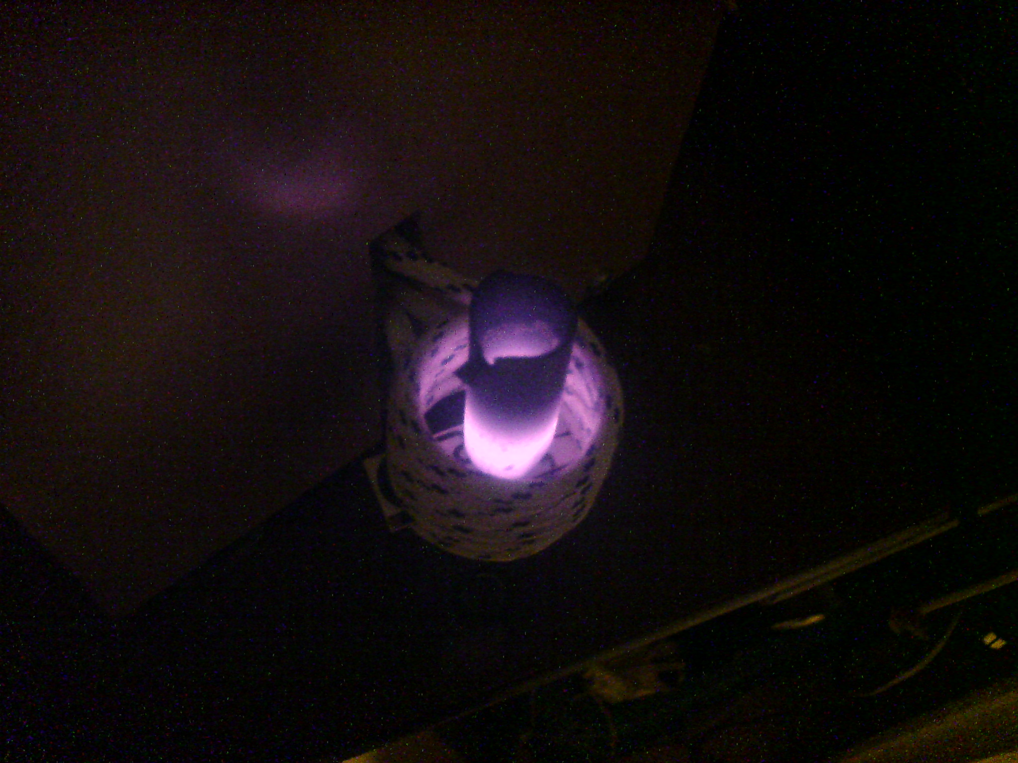

Hallo, bin wieder zurück, nach etwas längerer Zeit, ich habe weitergemacht und gute Erfolge erzielt und mir ein noch stärkeres schaltnetzteil mit 900Watt zugelegt. Wie zu sehen ist habe ich eine alte kleine CO2 Gasflasche für Bier zum leuchten gebracht „natürlich leer“ derzeit arbeite ich an dem Programm zum steuern des Ofens mit dem Atmega32. In 3 Tagen kommt noch ein neues Kondensator Paket hab ich sehr günstig bekommen weniger als 11€, ich hoffe damit noch mehr Schwingkreisstrom zu bekommen damit ich dem schmelzen näher komme, meine Beobachtungen waren das eine hohe Frequenz nicht unbedingt etwas bringt über 100KHz vielmehr sind es die Wirbelströme die das Metall gut erwärmen also ein Gleichgewicht. Gruß S.H.
Interessante Technik, aber: Ich habe einen Autogenbrenner ( 2000 C + ) Dann gibt es da noch ein Schmiedefeuer, so richtig mit Kohle ( 3000 C + ) Hmm? Soll ich auch mal anfangen 40 mmm Vierkantstahl mit Strom zum Glühen zu bringen ? Erdgas hätte ich auch noch. Schaun wir mal. Die Frage ist doch, warum soll das Zeug glühen ? Löten, Schmieden oder nur weil es so toll aussieht.? Da fällt mir ein: Im Stummiforum, Ruhmeshalle, Montan, bastelt einer gerade ein Hochofenmodell. Der glühende Roheisenabstich ist genial gelöst.( Der Rest natürlich auch ) Grüße Bernd
Mit passender Spule und Ansteuerung (vielleicht 20...35kHz) geht das bestimmt um einiges schneller und vorallem effektiver als mit einer Flamme - denk' mal kurz darüber nach... Grüße - Microwave

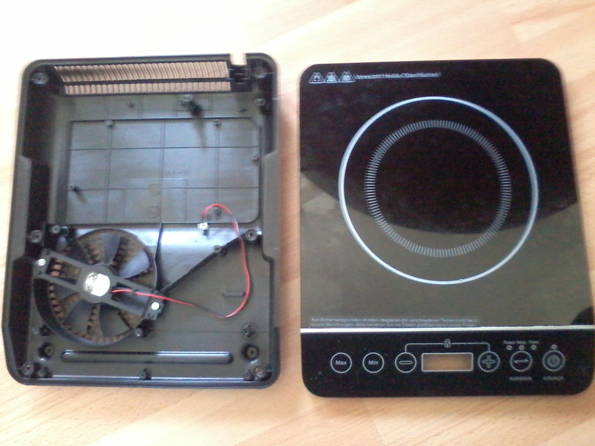

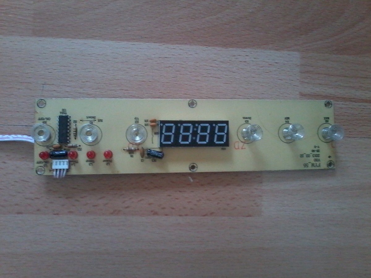

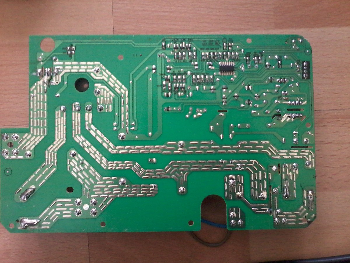

Nachtrag ich habe vor kurzem, eine sehr interessante Entdeckung gemacht und wollte diese diesem Forum nicht vorenthalten. Ich habe ein defektes Induktionskochfeld geschenkt bekommen, von der Firma Quicc was fast ausschließlich aus Mikrocontroller besteht. Es wurde ja immer in diesem Forum behauptet das ein ansteuern mit einem Mikrocontroller aus technischen Gründen nicht möglich sei, oder nur schwer realisierbar. Das Ansteuern mit nur 5 muss Bauteilen kann nicht sehr schwer sein oder? Ein Mikrocontroller steuert die Anzeige der zweite Mikrocontroller steuert den Ablauf und der dritte Mikrocontroller steuert den Lüfter das Relai und die komplette Ansteuerung der Arbeitsspule verbunden sind diese mit einer 2Drahrt Leitung und ist meiner Meinung nach eine IC2-Schnittstelle. Leider ist der Mikrocontroller Kennzeichnung GHIO1S-16 nicht als Datenblatt erhältlich wahrscheinlich um ein Nachbau zu verhindern. Wäre sehr interessant gewesen näheres zu erfahren, zum Beispiel welchen Eingang die für den Abgriff der Resonanzfrequenz genommen haben. Ich habe noch ein paar Bilder dran gehängt, da könnt ihr selbst euch nochmal einen Überblick verschaffen. Die paar Transistoren arbeiten nur als Schaltverstärker hab dies mehrmals durchgesehen. Eine äußerst einfache Bauweise, sonst gibt es keinerlei Bauteile für die eigentliche Ansteuerung.
Sebastian H. schrieb: > Ich habe noch ein paar Bilder dran gehängt, da könnt ihr selbst euch > nochmal einen Überblick verschaffen. dafür hätte es wohl weniger verwackelt sein müssen. Sebastian H. schrieb: > Ein Mikrocontroller steuert die Anzeige der zweite Mikrocontroller > steuert den Ablauf und der dritte Mikrocontroller steuert den Lüfter das > Relai und die komplette Ansteuerung der Arbeitsspule verbunden sind > diese mit einer 2Drahrt Leitung und ist meiner Meinung nach eine > IC2-Schnittstelle. also ich seh da nur 2 ICs und ich vermute auch ganz stark, dass da nur ein MC drauf ist. das ding, was an der Anzeige hängt wird wohl einfach ein Schieberegister sein. und warum sollte der Lüfter einen eigenen Controller brauchen?
Wilhelm F. schrieb: > Induktiv wurden früher auch Elektronenröhren regeneriert, ist zwar schon 3 Jahre alt aber unwidersprochen, als gelernter Radio- und Fernsehtechniker hatten wir Regenerationsgeräte die die Heizung hochfuhr und so erwärmte, nix Induktion, das müssen dann andere Röhren als üblich verbaute Röhren in der Unterhaltungelektronik gewesen sein. Ein Röhrenmeßgerät mit Regeneration habe ich sogar heute noch in der Werkstatt, aber das arbeitet wie eben von mir beschrieben überheizen und feuern.
Ja Ja ich wollte nie Fotograph werden!
Der eine IC ist nur der für das Schaltnetzteil der Interessiert auch
niemanden.
Es muss meiner Meinung nach ein Controller sein der die Spüle steuert,
weil da Relai Lüfter Stromsensor und IGBT dranhängt es gibt viele
Bauteile die nicht Mikrocontroller sind, aber in der Kombination kann es
eigentlich nur ein Mikrocontroller sein.
Das mit der Anzeige könnte natürlich ein Schieberegister sein.
Sebastian H. schrieb: > der Mikrocontroller Kennzeichnung GHIO1S-16 Nicht alles, was schwarz ist und viele Anschlüsse hat, ist ein Microcontroller.
