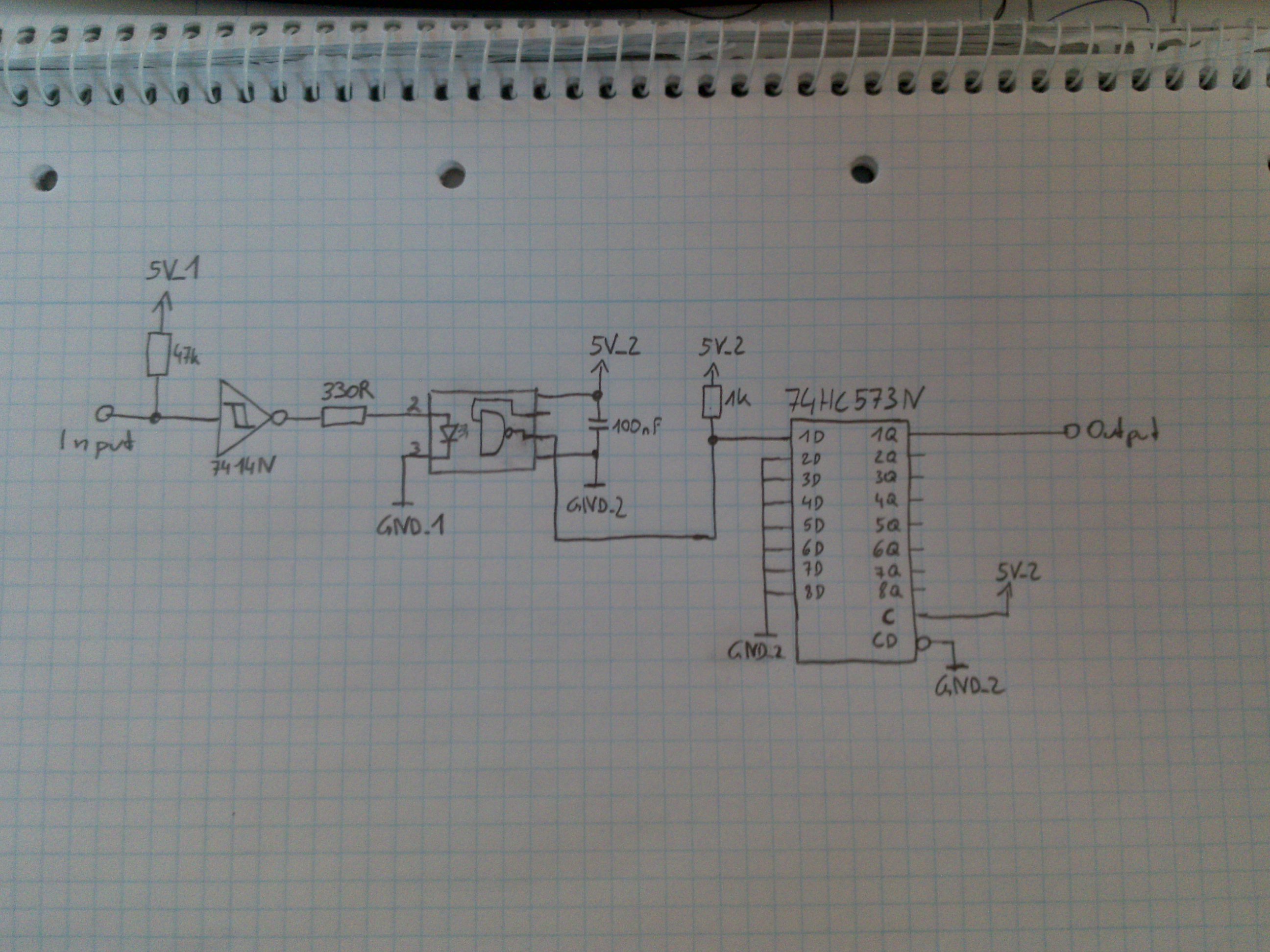

Für meine CNC-Portalfräse benötige ich einen Optokoppler, damit meinen
PC im Schadensfall nicht Rauchzeichen gibt :-).
Da die CNC Fräse übers Parallel Port gesteuert, muss am Eingang noch ein
Schmitttrigger, und am Ausgang noch ein Bus-Treiber, damit ich einen
"klaren" Logik Pegel habe.
Anforderungen:
Die Fräse sollte mit 10m/min fahren (Spindelsteigung = 5mm, Schrittmotor
= 1,8°, Steuerungsart = 1/10 Schritt - 10 Zwischenschritte je
Vollschritt)
10m/min = 166,66mm/s           -> Geschwindigkeit je Sekunde
166,66mm/s = 33,33U/s          -> Umdrehung der Spindel
33,33U/s = 6666Steps/s         -> Vollschritte je Sekunde
6666Steps/s = 66660Impulse/s   -> Notwendigen Impulse je Sekunde in 1/10
                                  in 1/10 Schritt-Modus
66660Impulse/s = 66,66kHz      -> das heißt die max. Frequenz mit der
das
                                  Parallel Port "belastet" wird, beträgt
                                  66,66kHz!
Eingangsspannung = 5V
Ausgangsspannung = 5V
max. Frequenz    = 100kHz (etwas Reserve)
Hab mir folgendes überlegt:
Schmitttrigger - SN7414N
Optokoppler    - HCPL-2601 (1 Fach) oder HCPL-2630 (2 Fach)
Bus Treiber    - 74HC573
Könntet ihr bitte mal über den Schaltplan schauen, damit ich mir sicher
bin - kostet ja schließlich über 50€ für 2 Parallel Ports!
MFG und danke schon mals!!

Der Erfolg hängt nicht nur von ein paar Schaltkreisen ab. Man sollte
erst mal wissen in welchem Mode die Schnittstelle betrieben wird. Uni-
oder bidirektional und wie sich die Sache zeitlich verhält.
http://en.wikipedia.org/wiki/Parallel_port
Wirtschaftlich gesehen ist ein PCI-LPT1-Adapter für 5,50 ein
Wegwerfartikel. Bleibt die galvanische Trennung.
Die Schaltung selber sieht schon ganz ordentlich aus. Ich würde noch ESD
Schutzbeschaltung am Eingang hinzufügen. Und die 47k sind zu hochohmig.
Hier siehst du so eine Schutzbeschaltung fertig in einen IC gegossen.
http://www.st.com/stonline/books/pdf/docs/6976.pdf

Hallo - und danke für die Antwort!
5,50€ Ja - aber wer weiß, obs bei denen bleiben wird - meine
Schrittmotorendstufe betreibe ich mit 48V und sie hängt auch direkt
drauf
Ich will ja in späterer Folge mal auf einen so genannten SmoothStepper:
http://www.einfach-cnc.de/usb_schnittstelle_smooth_stepper.html
umsteigen, er imitiert 2 Parallel Ports und läuft über USB. Und den will
ich damit dann unbedingt schützen!!

von Harald Wilhelms (Gast)
Wenn Dein Gerät über Parallelport angesteuert werden soll, würde
ich den auch benutzen. Wenn Du Deinen PC schützen willst, solltest
Du eine Parallelschnittstelle auf einer extra Einsteckkarte nehmen.
