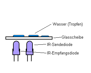

Hi Leute,
ich versuche gerade einen Regensensor zu basteln, den prinzipiellen
Aufbau seht ihr im Anhang.
Ich denke die Funktionsweise ist klar. Die IR-Sende Diode sendet IR
Licht aus. Auf oder im Glas wird das Licht reflektiert. Hierbei
unterscheiden sich die Reflektionen je nachdem was auf dem Glas sich
befindet, zB. Wasser, Staub,.... die IR Empfängerdiode detektiert das IR
Licht.
Ich kenne die Anwendung im KFZ Bereich (spezielle Winkellage, spezielle
Optik und Totalreflektion...), konnte aber die Dioden nur senkrecht zur
Scheibe montieren.
Andere Verfahren kann ich leider auch nicht anwenden, auf Grund der
Scheibe.
Die Auswertung erfolgt mit einem uC.
Das Problem ist folgendes, dadurch dass die IR-Diode direkt auf die
Glasscheibe montiert ist, ist sie sehr anfällig für Tageslicht (in
meinem Fall gerät sie in den Sättigungsbereich - direkte
Sonneneinstrahlung).
In der Nacht funktioniert der Aufbau hervorragend, ich kann klar sehen,
wann und "wieviel" (besser gesagt, wie heftig) es regnet.
Am Tag kann ich anhand den Daten nichts erkennen.
Könnte man hier einen Filter (vielleicht irgendeine Folie) verwenden,
der das Tageslicht teilweise absorbiert?
Vielleicht kann man andere IR Empfängerdioden verwenden, die
unempfindlicher gegenüber Tageslicht reagieren (aber noch sensibel
genug, um die Reflektionen wahr zu nehmen).
Modulation hilft hier glaube ich nicht wirklich weiter.
Ich hoffe ihr könnt mir weiter helfen!

Vielleicht hat jemand noch Vorschläge in bezug auf meinen Aufbau?

Berthold schrieb:
> ist sie sehr anfällig für Tageslicht (in meinem Fall gerät sie in
> den Sättigungsbereich - direkte Sonneneinstrahlung).
Ich glaube das nicht so ohne weiteres:
vermutlich wird nicht die Diode in die Sättigung kommen, sondern deine
Schaltung wird mit der extremen Dynamik der Diode nicht fertig...
Versuch mal einen alten geschwärzten Diafilm oder Negativfilm
aufzutreiben. Das sind recht gute Filter...
