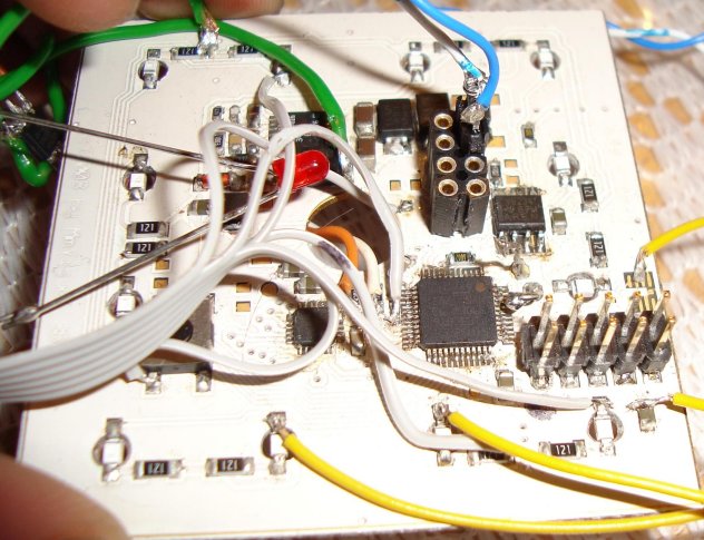

Wenn man eine einfache "Blindzentralscheibe" kauft, also nur eine
Blindabdeckung und da dahinter eine kleine Platine mit kapazitiven
Tasten legt, dann sieht das gut aus und man hat viel mehr
Tast-Möglichkeiten.
Anbei ein Bilder der Platine, allerdings ist die HW nicht fertig
entwickelt. Drauf ist ein Schaltnetzteil mit bis zu 60V
Eingangsspannung, STM32 und der Touch-Chip und CAN-Transceiver, 12
Tasten mit LED's, alle LED's einzeln über PWM steuerbar.

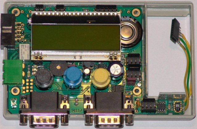

Als zweites habe ich eine einfache Display-Einheit. Diese habe ich
selbst in Betrieb. STM32, CAN, RS232, LCD 2x16 oder 3x16 oder 1x8, viele
Extras die optional bestückt werden können wie Temp-Sensor, Feuchte,
EEPROM, Relais, Analog-Eingänge, Portpins, RTC/Goldcap.
Die Software ist natürlich auf mein Bus abgestimmt. Aber ich denke die
Hardware könnte für was nützlich sein.
