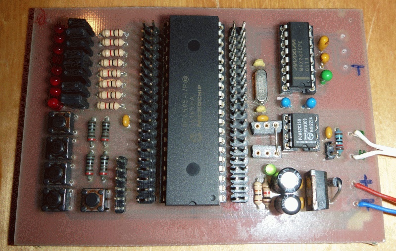

#1906096
Na dann fang ich gleich mal an:
Ich stelle mir den Buskoppler folgendermassen vor:
Dimensionen/Mechanik:
- klein, dass die Platine in eine Doppeltiefe UP Dose passt
- max zwei Layer, so dass Platinen auch selbst geätzt werden können
(Prototypen)
OnBoard:
- Schaltregler für min. 24Volt
- Schutzbeschaltung Versorgung und CAN gegen Überspannung und
Fehlbeschaltung)
- Quarztakterzeugung
- LowCurrent LED zur einfachen Meldung von Betriebszuständen (eher für
Debug Zwecke)
- ICSP Anschluss zur Programmierung in der Schaltung (eventl. auch nur
Lötpunkte)
- CAN Tranceiver (Typ?)
- Bestückungsmöglichkeit für Abschluß R für CAN Bus
- EEProm optional bestückbar (?)
Pheripherie:
- Erweiterungsfähig, d.h. so viel wie möglich µC Pins sollten auf
Steckerleisten geführt sein, so dass man eine weitere Platine mit z.B.
SSR Huckepack aufstecken kann.
- direkte Anschlussmöglichkeiten für Taster, so dass man für den Betrieb
in UP Tastergruppen keine weitere HW benötigt
- direkte Anschlußmöglichkeiten für LEDs
Software:
- Sprache: C (ich nutze PicC von MikroE)
- CAN Bootloader
- Eindeutige ID je Buskoppler
- Energiesparoptionen sollten von Anfang bedacht werden
Grüße Timo
#1906128
Timo E. schrieb:
> OnBoard:
Das hab ich mir auch schon überlegt. Bin beim MAX5035 gelandet
(http://datasheets.maxim-ic.com/en/ds/MAX5035.pdf).
Hier könnte ich den MCP2551
(http://ww1.microchip.com/downloads/en/DeviceDoc/21667f.pdf) empfehlen.
Habe mit diesem bisher gute Erfahrungen gemacht.
Bestückungsmöglichkeit reicht wahrscheinlich, sollte man ja nicht allzu
oft ändern müssen. Auf meinen Evaluationboards hab ich dies jedoch mit
einem Jumper realisiert.
Finde ich sinnvol, jedoch könnte man auch den internen EEProm verwenden
oder? Fallen mehr Daten an, dann könnte man einen I²C EEProm vorsehen.
Dies könnte man entweder im EEProm speichern oder via DIP-Switches oder
Drehcodierer konfigurieren?
lg Max
#1906150
>> Fehlbeschaltung)
> (http://ww1.microchip.com/downloads/en/DeviceDoc/21667f.pdf).
Schaut gut aus. Dein Link ist ausserdem falsch :-)
Den hab ich glaub ich auch im Einsatz, müßte ich mal schauen.
Im Normalfall sollte das interne EEPROM reichen. Die Frage ist ob es
notwendig ist eine Bestückungsoption bereits auf der Basisplatine zu
haben, benötigt halt kostbaren Platz
Ich bin für die SW Lösung um Platz zu sparen. Das bedeutet dann halt,
dass man jede Platine vor Inbetriebnahme individualisieren muss. Aber
der Bootloader muss ja auch drauf. Irgendwie war ich der Meinung, der
PIC hat auch ein paar Fuses für eine ID - muss ich mal nachlesen.
Was ich noch vergessen habe:
- Eine Bestückungsmöglichkeit für einen DS1820 1 Wire Temp sensor.
Wäre mir wichtig, da ich bei allen Modulen die Temperatur überwachen
will.
Grüße Timo

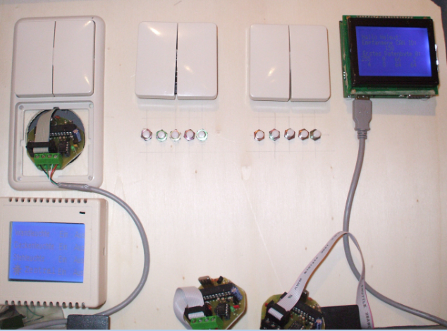

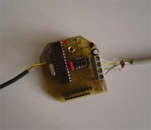

#1906372
Hallo Helmut,
ich habe heute Deine Lösung in einem anderen Thread gefunden. Du bist
tasächlich schon einige Schritte weiter. Ich habe es mir noch nicht
komplett angeschaut, werde ich aber noch machen. Hast Du einen CAN
Bootloader am laufen? Für mich ist das einer der wichtigsten Punkte
bevor ich mit der Hardware anfange.
> Platine für Schalterdosen ist schon fertig, Steuerung in MikroeBasic
> (hättest du schon im Mikroeforum finden können),
> auch mit 18B20:
> helmutholm.de etwas runterscrollen.
> Gruß Helmut
Grüße Timo

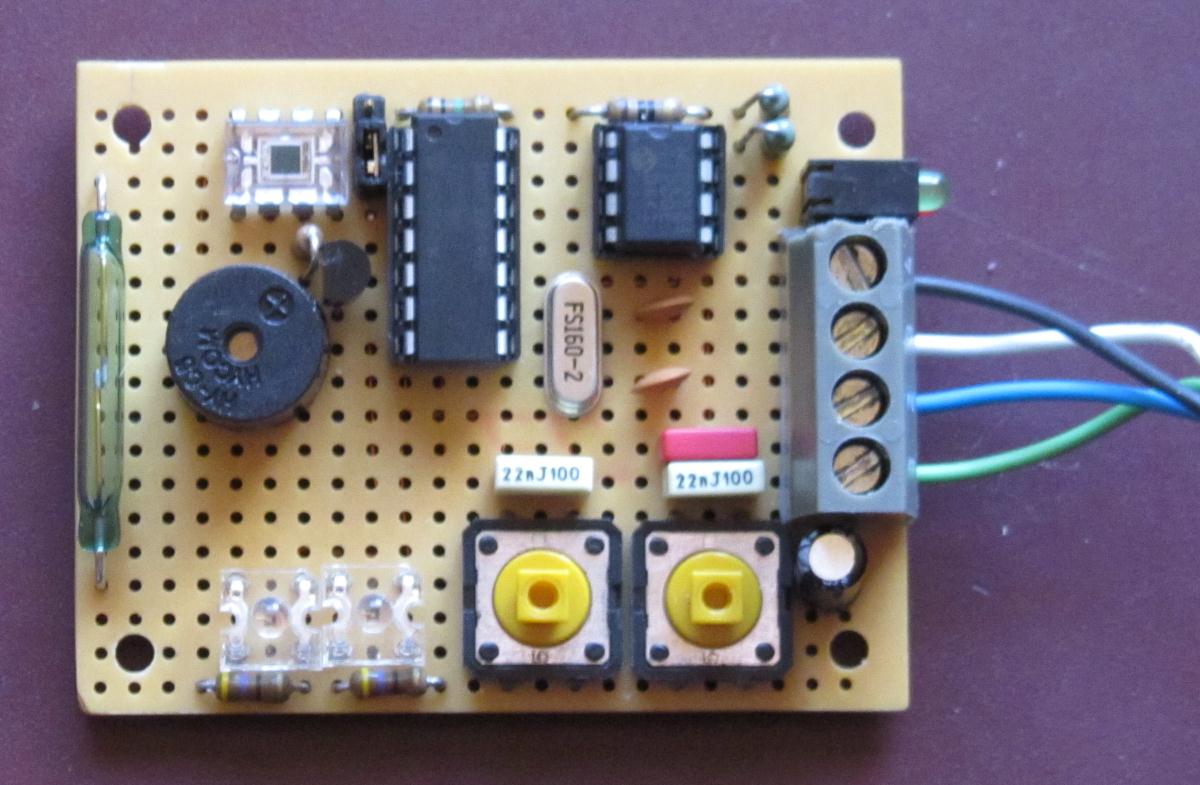

Gast #1906515
Bootlader sind auch schon da, wer ihn denn braucht.
http://mrmackey.no-ip.org/elektronik/ds30loader/index.php
Man muß sich in Mikroe C oder auch Basic mit dem Flash-Schreibbefehl
auseinander setzen.
http://www.mikroe.com/forum/viewtopic.php?f=10&t=5038&p=27367&hilit=flashwrite#p27367
Meine Empfehlung:
Was soll der CAN-Bus-Knoten denn immer verschiedenes machen?
Die paar Male kann man ihn auch einfach per Prommer programmieren.
Wenn man 8 Bytes im Protokoll hat, viel Romspeicher, dann gehen auch
fertige, per Befehlsbyte aufrufbare Progrämmchen ins ROM.

Gast #1906604
Hallo Max,
nein, ich habe keinen Bootlader.
Ich habe ein 18F458 auf einem Uniboard mit GLCD, CAN und RS232.
Auf dem Prozessor werden ganz einfach die 8 Byte CAN-Bus-Daten, die
empfangen werden, über den RS232-Bus gesendet, so dass es quasi auch auf
dem RS232 Com-Port ankommt.
In meinem CAN-Hausbus-Beispiel ist von Hugo auch genau sowas vorgesehen
gewesen, war aber nicht implementiert.
Ich habe dann für die Visualisierung in der I2C-Routine eine RS232
ausgabe reinprogrammiert.
Hier das Schalterdosenlayout in Target-Format:

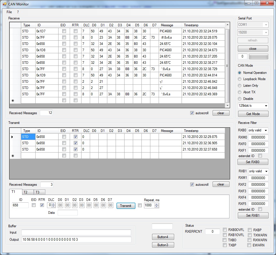

Ja so eine CAN Bridge hab ich mir auch schon zum Debuggen gebaut. Kann
so CAN Messages vom PC mit grafischer Oberfläche senden. Hab mal ein
Bildchen angehängt.

Naja, das hab' ich schon, nur ohne Ftdi, direkt RS232.
So mit einstellbaren CAN-Baudrate und alle Flags, die es bei CAN so gibt
(siehe das GUI von MAX MUSTERMANN weiter oben)

#1915704

Ich habe gerade eine alte Platine von 2008 rausgekramt. Damals habe ich
mit der Hausbusentwicklung angefangen und wollte eigentliche vor dem
Hauskauf mit dem Grundsystem fertig sein. Ich wurde von der Realität
überholt - es kommt halt eben alles anders als man denkt :-)
Nun haben wir ein Haus und ich fange erst jetzt an zu entwickeln. Aber
es sind ja alle Vorbereitungen (Kabel usw.) getroffen und so war auch
von vornherein klar, dass die grundlegende Technik auch ohne Bus
funktionieren muss.
Zurück zur Platine:
Das ist ein kleines selbst gebasteltes PIC Board mit CAN und RS232, ein
paar Taster und LEDs. Das ganze war der erste Platinenversuch mit
Thermotransfer- / Laminiermethode. Und nun kann das EasyPIC Board und
das Selbstgebaute Board über den CAN kommunizieren. Ein kleiner Schritt,
aber es macht trotzdem Spass, wenn es funktioniert.

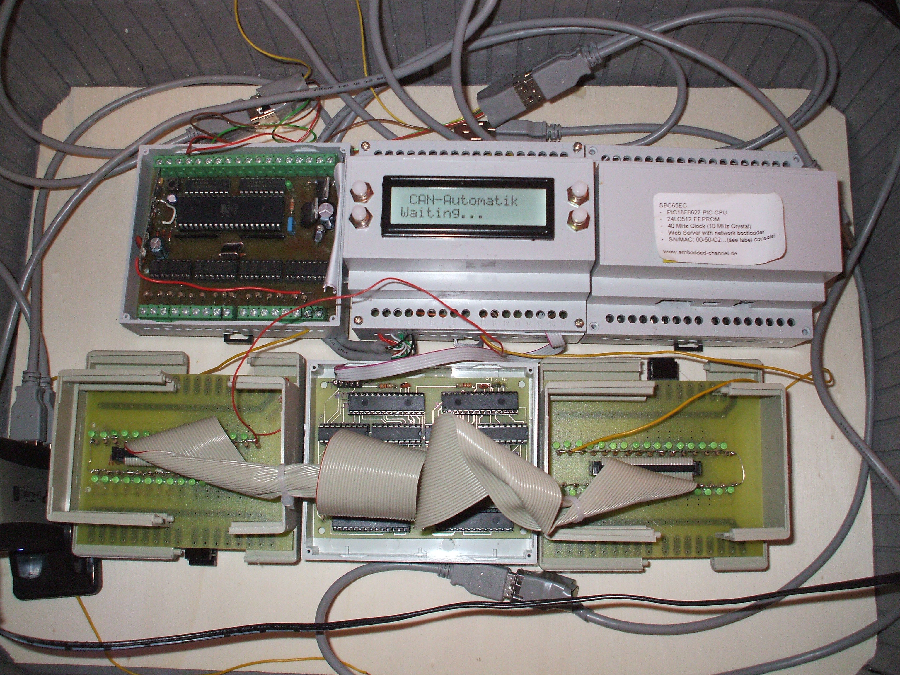

in dem Link:
http://www.mikrocontroller.net/attachment/25804/can.zip
sind alle Files drin. Auf dieser Grundlage sind auch meine Files
entstanden.
Ich hatte zwar die Eagle-Files nach Target konvertiert, aber
grundsätzlich ist es der gleiche Aufbau.
Und das hat der Autor nunmal echt gut und, nach meiner Ansicht, auch
nachbaubar EINFACH gemacht.
Das sich die PIC-Compiler Software weiter entwickelt hat und die
Orginal-Files angepasst werden mußten, hat das Verständniss für den Code
nur erhöht.
Wenn du dir das AktorMainboard anschaust wirst du auch die serielle
Schnittstelle entdecken.
Die war sicherlich für einen Bootlader, oder was ich gemacht habe: eine
parallele Ausgabe der Relaisansteuerung auf RS232, gedacht.
Damit kannst du schon komplett eine zentrale CAN-Hausbus Steuerung in
Betrieb nehmen.
Kleiner Aktoren in der Schalterdose, angesteuert durch so ein
Schalterdosen-Node, sind bei mir noch drin.
Ein 21 bis 24-fach 18B20 Temperaturmodul ( für Heizung, Solar,
Radiatoren und Fußbodenkreisläufe).
So 'ne kleinen Wandviso, mit und ohne Touchscreen, siehst du ja schon
auf meiner Webseite.

Hallo Timo!
Ja, das mit dem Touch-Display und einem kleinen ITX PC mit Intel Atom
habe ich mir auch schon überlegt. Man bekommt die LCDs mit Touch schon
um die 200€ und ein ITX um ca 100€ :-). Dein Foto sieht echt cool aus!
Was hast du da für ein Display (Größe?) verbaut und wo hast du den
Alurahmen her? Ich nehme an, dass du den PC dazu irgendwo anders stehen
hast? Vorzugsweise würd ich so eine Visualisierung in der Nähe des
Wohnzimmers bzw der Küche anbringen.
Grüße,
Max
#1916406
Hi Max,
Danke :-)
Es ist ein FAYTECH T10 SW Display,
Ich hab meines von Reichelt:
http://www.reichelt.de/?ACTION=3;ARTICLE=87454;PROVID=2402
Das ganze sitz in einem nicht mehr benötigten Unterverteilerkasten von
Hager, den ich auf die benötigte Größe zurechtgestutzt habe. Aber ich
denke da gibt es auch Alternativen.
> und wo hast du den Alurahmen her?
Das ist ein Edelstahlrahmen. Ich habe ihn von der Firma
http://www.metal-designer.de/
Ich kann die Firma empfehlen, man sendet einfach eine Anfrage mit den
Maßen hin und bekommt ein Angebot. Wir haben da unsere Hausnummer machen
lassen. Die Qualität und die Kundenkommunikation ist sehr gut.
> hast?
Ja, im Keller, fast direkt unter dem Bildschirm. Dort wird dann auch die
Verteilung für Netzwerk, Sat und Telefon hinkommen.
Grüße Timo

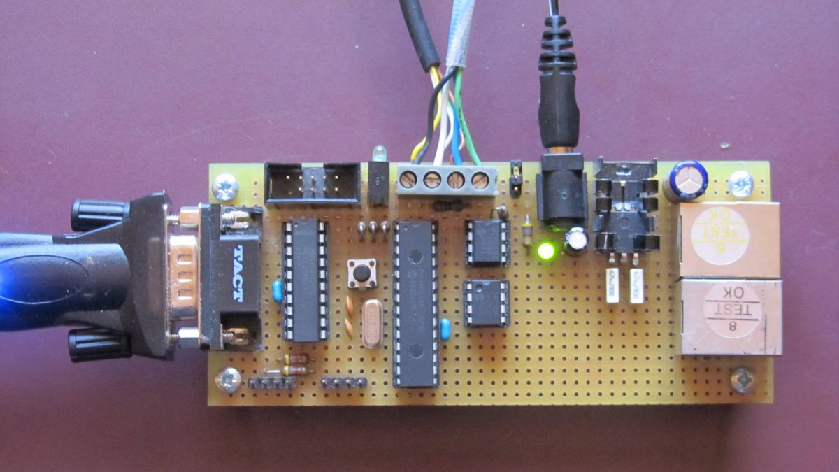

Aja, anbei ein Bild von meiner CAN-Serial Bridge mit der ich meinen CAN
Monitor (siehe Beitrag weiter oben) verwende. Ganz einfach mit einem
PIC18F2685 und einem MCP2551.
Das zweite Bild zeigt ein Demoboard mit einem MCP25055 CAN I/O Expander
das ich letzte Woche gebaut habe. Es besitzt einen analogen 10bit
Eingang an dem ein lichtempfindlicher OP angschlossen ist um Helligkeit
zu messen. Des weiteren einen Reedkontakt der eine Message verschickt,
sobald sich der Kontakt öffnet oder schließt, z.B. als Fensterkontakt
nutzbar. Ebenso wird der PWM Ausgang benutzt um einen Piezotongeber
anzusteuern, 2 LEDs und 2 Taster, die ebenfalls eine Message beim
Tastendruck versenden. Ich denke für einfache Anwendungen ist dieser I/O
Exander eine sehr gute und schnelle Lösung. Die CAN Bus Einstellungen
(Baudrate etc) werden sind programmiert, alles andere kann aber zur
Laufzeit auch umkonfiguriert werden. Vielleicht kann jemand ja sowas
brauchen ;-)
Lg Max

Hast du beim Einbau das Gehäuse entfernt? Die Tasten sind ja so nicht
nutzbar, braucht man aber wohl nicht? Sonst bist du zufrieden mit dem
Display und würdest es wieder kaufen?
Lg Max
#1916521
Nein, das Gehäuse ist weiterhin vorhanden. Aber die Tastenkappen habe
ich aus dem Gehäuse entnommen. Alle Funktionen sind mit der
mitgelieferten IR Fernbedienung verwendbar. Allerdings muss entweder in
die Blende ein Loch für den Empfänger oder man baut den Empfänger aus
und an anderer Stelle ein (so werde ich es machen). Die Blende ist dann
einfach auf das Gehäuse per Powerstrip aufgeklebt. Das ganze wird dann
ins Gehäuse gesetzt und hält dort mit vier Powermagnete (derzeit bei mir
noch nicht umgesetz, der Monitor liegt/steht derzeit nur im Wandgäuse
drin). Eine andere Möglichkeit wäre die Verwendung von selbstklebenden
Klettstreifen.
Das Display ist ok. Bzgl. Auflösung ind Brillianz natürlich kein
Vergleich mit iPad & Co, aber fürs Lesen von Mails und kurz mal nach dem
Wetter oder den Nachrichten surfen ok. Man kann es mit den üblichen
digitalen Diarahmen vergleichen. Ich habe mir das kleine 8" und dieses
10" bestellt beide (vorsichtig) getestet und mich dann für das 10"
entschieden, weil man dies auch ohne Stift relativ gut bedienen kann.
Grüße Timo

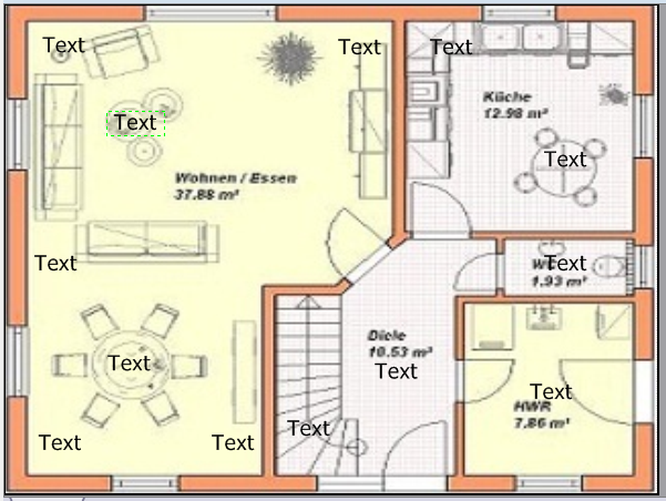

Hat jemand interesse an TFT-Displays von Mikroe?
http://www.mikroe.com/eng/products/view/585/mikrommb-for-pic18fj-board/
Ich möchte mir eine Bedieneinheit auf dieser Basis erstellen.
Es kommt ein Grundriss ins Bild und über SPI mit einem CAN-Tranceiver
geht es auf den CAN-Bus (auf meinem System und meinen Parametern).
Ich brauche vorerst nur 2, da die Versandkosten von 25 Dollar sehr hoch
sind, wäre es schön wenn man sich Die teilen könnte.
Gruß Helmut

Eine zentrale Rolle an meiner Hardware
wird eine kleine Platine mit PIC18 spielen.
Diese kann einzeln bis zu 4 Schalter und/oder 4 Relais steuern.
Die Platine kann auch in andere Module als "CPU" eingesetzt werden.
Ein Zentral-IO-Modul und ein kleines Tochpanel-LCD-Modul
befinden sich in der Layoutphase. (Abschlussarbeiten / Verbesserungen)
Dann wird es hoffentlich bald Harware zum Testen geben.

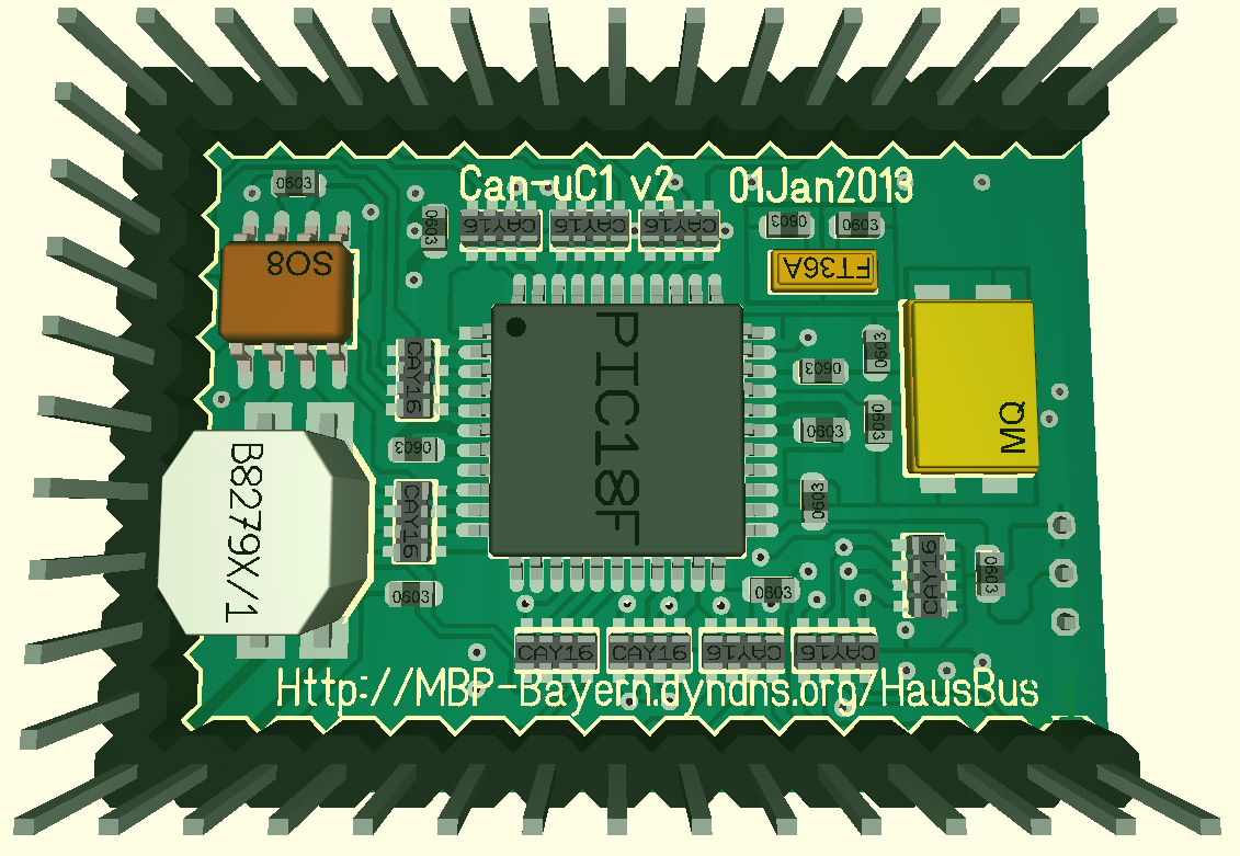

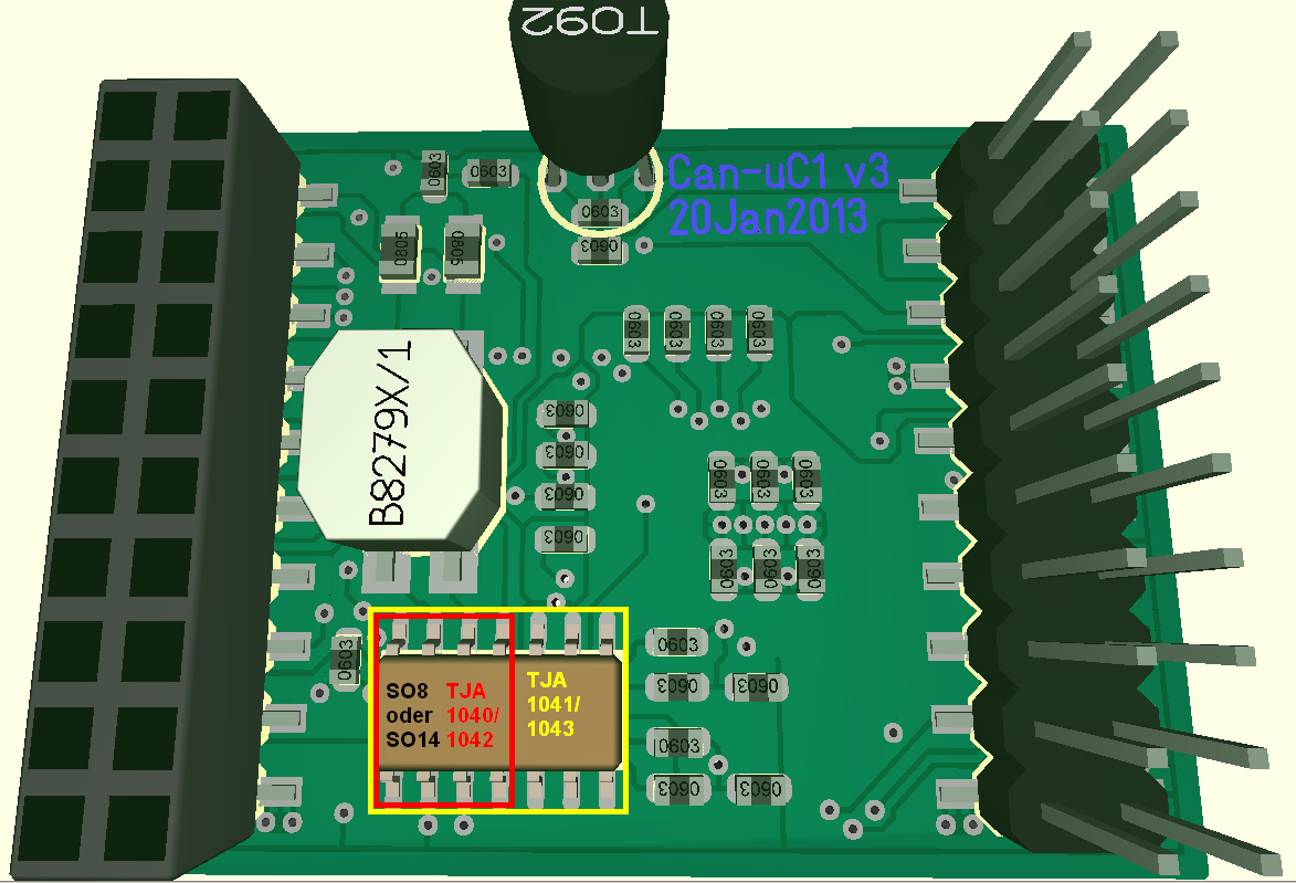

#2039112
Nun,
was bleibt bei mir drauf ?
- Der µC PIC18F458 (PIC18F4480 und PIC18F4580 passen da auch.)
- HS Quarz in kleiner flacher SMD-Bauform - 4 oder 8 Mhz geplant
- kleiner THT-Röllchenquarz mit 32 KHz
- CAN IC: Standard IC's: SO8 & SO14 High-Speed, SO14 Low-Speed.
  (3 Bestückungsvarianten.)
- Drossel-Spule für CAN.
- Optional Split-Terminmierung bei HS-CAN.
- Der DS1820 (DS18S20, DS18B20 sind Pinkompatibel.)
was muss geändert werden oder was kommt dazu ?
- Ein Linearer LDO-Regler für 5V VCC bis min. 30V, (40V Kurzzeitig)
- Ein Schaltregler für 5V VCC auch bis min. 30V, (40V Kurzzeitig)
- Eingangsfilter L/C für Versorgnug
- Platz am Rand einen billigen 78xx ähnlichen Regler einzubauen.
Brauchen wir auf der selben Leiterplatte ... ?
... Verpolschutz
... Transientenschutz mit TVS und Sicherung an Versorgung ?
... TVS für CAN ?
... ein Extermes EEProm ?
    (Wenn Ja - I2C, TWI oder 1W ?)
Was brauchen wir noch ?
MFG:MBP
Markus.

#2039461
> Nun,
Ich würde gerne den PIC18F2685 oder den PIC 18F4685 nehmen. Muss mal
nachschauen ob die auch pinkompatibel sind...
Wir wollen zunächst auf die maximale Frequenz gehen. Da wir ja ein OS
nutzen geht da halt schon etwas dafür drauf. Aber das sollte ja bzgl.
Platine kein Problem sein.
ok, bei uns wird es definitiv HS.
ok
ok
ok
ok
> ... Verpolschutz
nö, muss nicht unbedingt sein.
das wäre sinnvoll - oder?
> ... TVS für CAN ?
wäre auch gut.
würde ich nur machen wenn wir noch Platz haben. Ich denke das interne
sollte für die meisten Anwendungen reichen.
- Hm. Eine kleine LED fürs Debugen wäre gut.
- Und ein SMD Taster vielleicht noch, aber auch nur wenn Platz da ist.
- Und, wichtig, die ICP Pins sollten leicht zum auflöten sein, oder wenn
möglich sogar auf Pfostenleiste verfügbar.
- Ein Beeper, es gibt so ganz kleine Piezo Teile, das wäre für eine
Rückmeldung gut. Aber nur bei genügend Platz.
- Im 24V Zweig eine Möglichkeit für einen Shunt. Dieser sollte auf den
Comparator Eingang gehen, natürlich mit entprechender Beschaltung. Damit
wäre es eventl. möglich zu erkennen wenn die Versorgungsspannung
wegbricht. Eventl. reicht uns die Kapazität um noch die Daten ins EEP zu
speichern. Aber das sollte man mal ausrechnen. Ansonsten wäre auch der
ADC dafür interessant, damit könnte jeder Node seinen Stromverbrauch
selbst überwachen.
Mehr fällt mir jetzt gerade nicht ein - ist schon spät...
Bis dann!
Grüße Timo

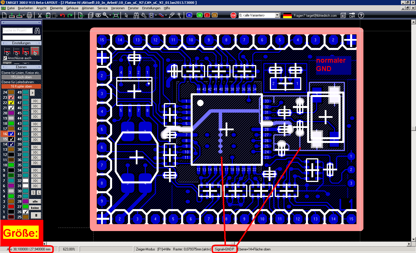

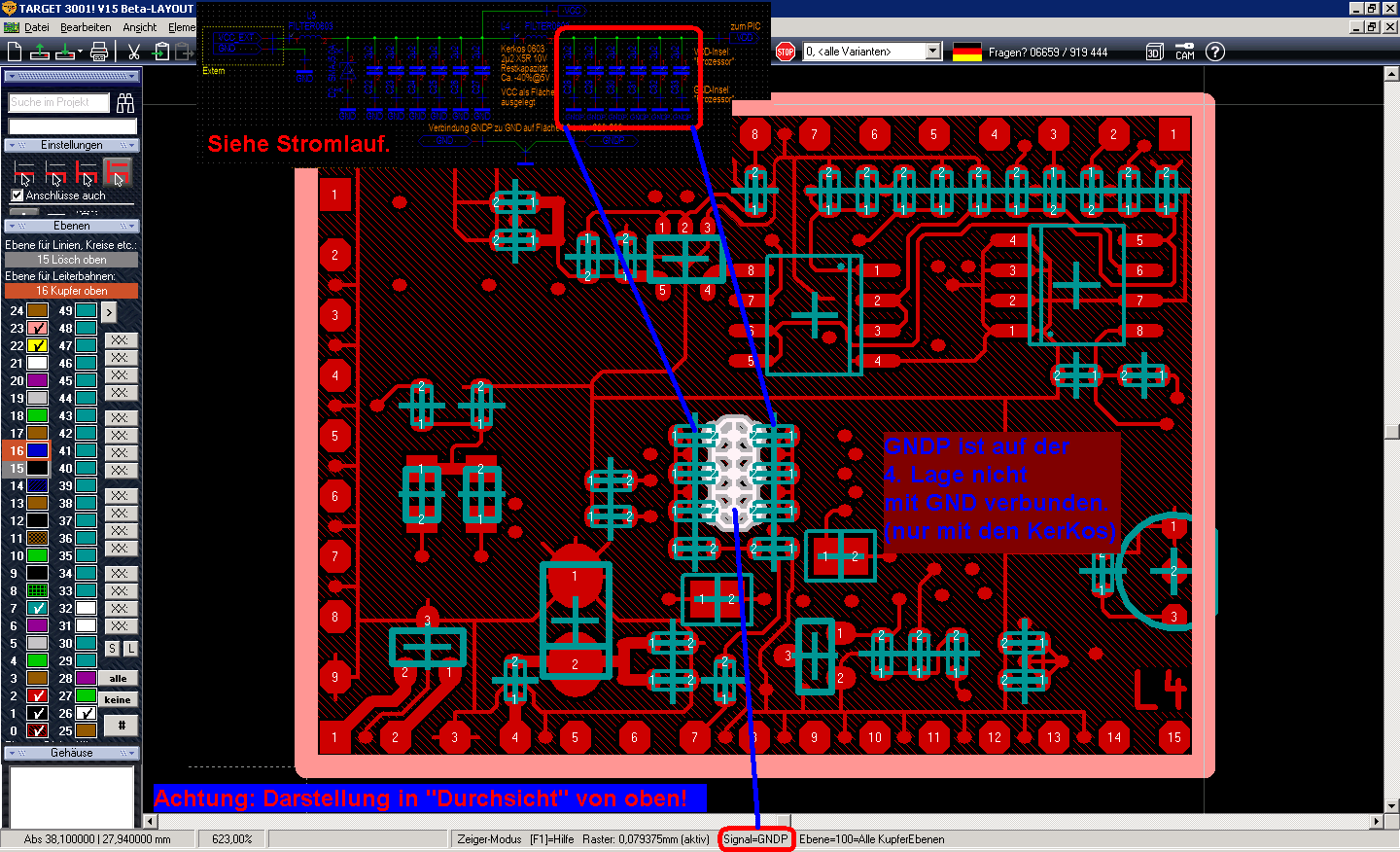

Gast #2048549
Hallo zusammen.
Ich hatte die vergangenen Tage nur weing Zeit übrig,
aber was die Überarbeitung meiner µC-Platine angeht:
Das neue Höchst-Maß darf ca. 45 x 38 mm nicht überschreiten,
denn sonst wird es sogar in der UP-Dose zu eng.
Was aber im Vergleich zum bisherigern Platz von 38 x 28 mm
immer noch eine enorme Steigerung ist.
Rund finde ich eher unpraktisch,
aber die Ecken kann ich villeich noch abschrägen.
Was meint Ihr dazu ?
Den LDO-Regler werde ich nun doch ersatzlos streichen.
Der Schaltregler MAX5035 aus dem Vorschlag vom Max ist effizient genug.
Er benötigt lt. Datenblatt auch kaum Ruhestrom.
Er taktet (leider) nur mit 125 KHz
Das bringt aber eher mehr Vorteile:
   z.B. besseres EMV-VErhalten und höhere Effizienz.
als Nachteile:
   Platzbedarf
   z.B. größere Spule nötig.
(aber dafür wird ja kein LDO mehr eingesetzt)
Die Standard-CAN-Spule wird vermutlich durch:
   Epcos B82789C0104N00(2)/(1)
   0A15
   250V
   smd_4pin_5.2x3.2x3mm(LxBxH)
   EIA 1812
ersetzt. (Kleiner)
ACHTUNG:
Wegen sehr häufiger Abstürze ist mein Server selten bis nicht zu
erreichen.
Die von mir genannten Hausbus-Links sind vorübergehend nicht zu
erreichen.
Somit kann ich auch keine PN/Email aus diesem Forum erhalten.
Sicher ist nur, dass es keine aktiven Angriffe aus dem Netz sind,
die das verursachen, denn selbst ohne Netzwerk "friert" der Server ein.
Näheres werde ich am Wochenende ermitteln.
Dies ist für mich Grund genug, bei meiner Meinung "PC & BUS" zu bleiben:
90-99 % aller Bus-Funktionen müssen ohne irgendeinen PC / Server
funktionieren.
MFG:MBP
Markus.
#2048881
Hallo Markus,
kannst Du für den Anschluß der Busadern (0.8qmm) und der Versorgung
jeweils ein Loch in der Platine als Zugentlastung vorsehen. Also Ader
durch das Loch und dann umbiegen und einlöten.
Eventl. auch noch für bis zu 6 Eingänge, für Taster, dann könnte man bei
einfachen Tasterknoten auf
eine zweite Platine verzichten.
Bezgl. Abmessungen finde ich eckig mit abgeschrägten Kanten auch gut.
Ich will die
Platine in Schrumpfschlauch einpacken,
daher ist rund eh nicht optimal.
Grüße Timo

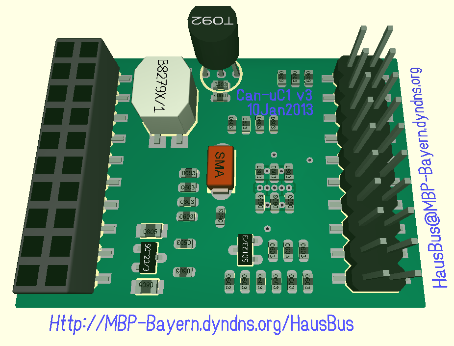

Gast #2052436
Hallo Timo,
das lässt sich sicher machen.
Für die 8 IO's RD0 - RD7 werde ich SMD PULL-UP
auf der Leiterplatte einplanen.
Daran kann man dann ggf. Taster anschließen,
wenn auch keinerlei Schutz an diesen Pins geplant ist.
Eine andere Möglichkeit aber eben als eigene Platine:
TWI-Erweiterung mit Schutzbeschaltung und Interrupt.
Eingänge für Taster / Schalter --> PCF8574.
Beleuchten mit LED --> PCA9531.
PCA9531:
einfacher 8-bit I2C LED dimmer (SO16)
Kann nur PWM dimmen bis 160Hz oder Blinken bis 1,6 Sek.
Die LED's benötigen den normalen Vorwiderstand.
Im Anhang der erste Entwurf für die neue Portbelegung.
(Text, TAB getrennt)
MFG:MBP

Gast #2052529
Hi Markus,
sehr schöne Deine Portbelegungsliste.
Ein Vorschlag dazu:
Wir würden gerne zur Überwachung der 24V auf Spannungseinbruch einen
Comparator verwenden, da der dann ein Interrupt auslösen könnte. Den ADC
müsste man ständig aktiv pollen, was im worst case 5ms bis 10ms bis zur
Reaktion verschwendet. Ich gebe die Hoffnung noch nicht auf bei einem
Spannungsausfall eventuell noch die RAM Daten ins EEP zu sichern. Durch
den Schaltregler haben wir ja immerhin ca. 14V Differenz (bei einem
Interrupt bei 20V), die erst mal abfallen müssen. Eine Diode und danach
ein C am 24V Eingang wäre dann aber Voraussetzung. Ist aber weiterhin
ein Bauchgefühl, müsste man mal ausprobieren.
Event. wäre der Anschluß eines ADC Eingangs parallel dazu auch nett,
dann könnte der Knoten den Strom selbst überwachen und bei zuviel Strom
eine Warnmeldung ausgeben.
Was meinst Du, ist das noch möglich bei Deinem Layout/Schaltplan?
Die I2C Chips sind ja nett, das wäre ein Grund über einen I2C Treiber in
der Basis Software nachzudenken.

oder auf dem Leitungsweg dort hin.
http://www.bourns.com/pdfs/bourns_chip_resistors_arrays_sf.pdf
Wake-Up:
SO8 TJA1040 haben sowas nicht und bei anderen weiß ichs nicht.
Der Wake-UP am SO14 TJA1041 / TJA1054 ist dazu da,
dass der CAN-Teilnehmer lokal aufgeweckt werden kann,
wenn keine VCC aktiv ist und ohne dass eine externe Botschaft dies tut.
Aufwecken z.B. über einen Taster / Schalter.
Was da angeschlossen wird,

Deine Fotos sind auch interessant.
Das sieht alles recht locker und luftig gebaut aus.
Ist das auf dem Foto Deine Labor-Anlage,
oder wird das die richtige Steuerung in dieser Anordnung ?
Links oben könnte Dein Eingangs-Modul sein.
Im rechten Gehäuse steckt wohl eine fertige Embedded-Platine ?
Mittig oben eine Anzeigeeinheit.
Mittig unten Dein Relais-Treiber.
Was kommt denn in die beiden Module mit den vielen LED's rein -
Schaltest Du damit Netzspannung ?
Wenn ja, wie ist das denn mit dem Abstand der Leitungen & Klemmen ?
Ich hab mich da nicht ganz genau informiert,
dachte aber dass Klemmen auf ebener Leiterplatte für 230V
5 mm oder mehr Abstand zueinander haben müssen.

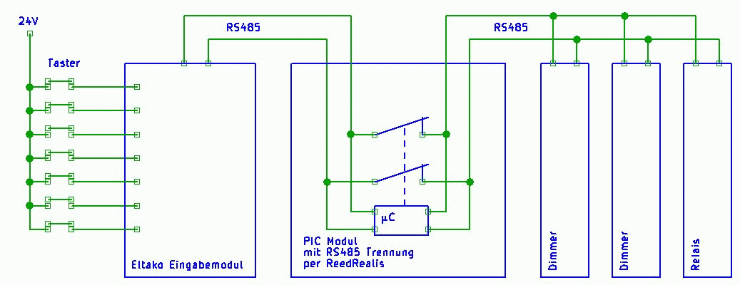

Wert in Prozent vorgeben und den Relais den Zustand. Somit werde ich bei
allen Dingen, die ich automatisieren werde darauf umrüsten. Vorteil: man
kann die Fallback Strategie einfach mit zwei ReedRelais sicherstellen
(siehe Skizze).
Grüße Timo

Das ist mein Spielkoffer.
Rechts oben ist ein Webserver und links oben ist was mit Funk ;-)
Hat nichts mit CAN zu tun.
Die Flächenwippen haben unter den Wippen, an der richtigen Stelle
eingeklebt, normale Microtaster drin.
Das CAN-Bus Projekt von Hugo, das Programm stammt ja von ihm, hat 64
Relais Möglichkeiten, kann sogar 128 Relais adressieren.
Zum Spielen alle 64 Relais zu bestücken (Flachrelais von Finder), war
mir zu teuer.
Daher habe ich nur die Anzeige-LED's eingelötet.
Bei mir zu Hause sind, real, 4 Schalterdosenplatinen mit
Solidstate-Relais
http://www.reichelt.de/?;ACTION=3;LA=444;GROUP=C38;GROUPID=3298;ARTICLE=15441;START=0;SORT=artnr;OFFSET=16;SID=11TU0@N38AAAIAAEGKD2I24494d7be0fc2974dc929336626a1fb5
in der Schalterdose im Probe-Betrieb.
Die "Schwachstrom-Beinchen" sind auf der CAN-Platine, die 230V~ Beine
haben Lüsterklemmen von L1 zur Leuchte.
Wenn ich wieder mal renoviere kommt mehr an den Bus.
Da spiel' ich zwar auch ab und zu mit den Vieren rum, aber ist
eigentlich ohne Probleme in Betrieb.
Durch die Solidstate-Relaisanordnung kommt auch keine Power auf's Board.
Versicherungsschutz hat man nur, wenn man den Relaistreiber (im Bild in
der Mitte unten) mit gekauften Relaisträgern von Finder oä betreibt.
Dann hat man die 230V~ Bauteile in CE und VDE gerechten Bauteilen und
Versicherungsschutz, weil die gebastelten Teile Kleinspannung haben,
also kein VDE oä brauchen.
Übrigens ist das Modul mit dem LCD-Display und den Tastern die
Not/Hand-Bedienung und die Anbindung an RS232 zur Visualisierung
und/oder ähnlichem.
Nun schreibe ich doch auch so viel wie ihr, wollte ich nicht....
Gruß Helmut

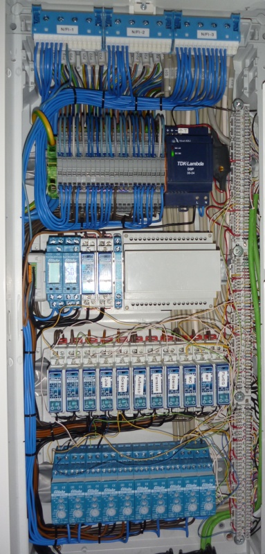

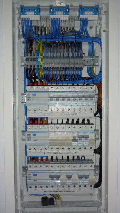

#2058134
Hallo Zusammen,
anbei mal ein paar Bilder - einfach so...
1. Verteilung mit RCDs und LSS
2. Lichtsteuerung mit SSS und Dimmer
(die unsauber verlegten Steueradern werden noch gegen 0,8mm² ersetzt und
ordentlich angeordnet)
Zwischen der Verteilung und der Lichsteuerung gibt es eine Verbindung
über drei Leerrohre.
3. Eine Kaiser Elektronikdose kurz vor dem Steckdoseneinbau. Der
zusätzliche Einbauraum wurde mit dem Meterstab kenntlich gemacht.
Grüße Timo

Spule für Schaltregler:
Nach Meinung eines Experten, so kann man auch eine Stabdrossel nehmen.
Dies könnte wertvollen Platz in der Bauhöhe sparen.
Quarz für den PIC18:
Z.B. bei FreqTech gäbe es da Winzlinge als alternative.
Der FT13A gefällt mir in echt ganz gut.
Bildchen gibts dort: (PDF derzeit nur auf Anfrage - hab ich aber schon.)
http://www.freqtech.com/produkte_QuartzCrystals.php
Haken an der Sache: die gehen ab 12/13 MHz los.
Somit fällt "10 MHz HS PLL" aus, um an 40 MHz zu kommen.
Aber der Oszillator selbst müsste bis 40 MHz takten können.

Hallo Zusammen;
nun wirklich viel besser sieht es noch nicht aus,
aber immerhin ein kleinwenig.
Da hier im Forum jemand geschrieben hat,
dass Fault-Tolerant CAN TJA1054 für uns nicht nötig ist,
so habe ich diese Option nochmals überdacht.
Nun Kabelbrüche sollte es bei einer ordentlichen Installation im Haus
nicht geben - die sind im KFZ wahrscheinlicher.
Störungen, die so hoch sind, dass der normale HS-CAN nicht mehr
funktioniert, die sind wohl wirklich nicht zu erwarten.
Danach habe ich mir angesehen, welche Fehler denn der TJA1041 erkennen
kann, und welche Fehler keinen Kommunikationsausfall verursachen.
Wirklich begeistert bin ich von den Möglichkeiten im Vergleich zum
LS-CAN nicht.
Da geplant wird, dass nur bei vorhandener Versorgung geschlafen wird und
dass der Bus-Knoten seine Versorgung nicht abstellen zu braucht,
so benötigen wir das INH-Feature eigentlich nicht.
Weiter sehe ich Versorgungen über 24V als realisierbar an,
aber die Bausteine können nur bis maximal 27V über VBATT/INH.
Die Vorteile gegenüber den Standard CAN-IC's sind wohl wirklich eher
mager.
Dann noch die zusätzlichen IO's, die zu reservieren wären, so wie der
Platzbedarf auf der Platine, der für andre Dinge sinnvoller ist.
Die letzten größeren Änderungen am Stromlauf habe ich Ende März gemacht.
Dabei habe ich auf normale SO8 CAN reduziert und die IO's komplett neu
verteilt.
Eine Spannungsregelung habe ich vorerst ebenfalls komplett entfernt,
wird aber wieder kommen, denn in dieser Form wäre die Schaltung nur mit
5V zu versorgen.
Das Netzteil für den Controller könnte aber auch als eigene Platine
realisiert werden, die Huckepack auf den Controller aufgesteckt wird -
nur da habe ich mir noch nicht ausreichend Gedanken gemacht.
Den Zwischenstand füge ich euch mal unverbindlich zur Ansicht an.
Und zwar in Farbe, da sich dort die Anmerkungen besser zuordnen lassen
als in SW.
Natürlich habe ich aber die alten Versionen auch noch.
Da ich in einer kostenlosen Version von Target arbeite, so bin ich für
die Herstellung der Leiterplatten an den PCB-Pool gebunden, was die
Freiheiten etwas einschränkt.
Aber dort gibt es seit Februar was neues:
Wenn man seine Platinen dort fertigen lässt, so bekommt man seit Februar
die Gerberdaten.
Somit können andere nun doch einen Abweichenden Hersteller aussuchen.
Da ich selbst in einer kleinen Firma arbeite, in der sehr komplexe
Baugruppen entwickelt und täglich in Stückzahlen von Muster bis
Kleinserie im Einschicht-Betrieb gefertigt werden, so dürfte es nicht
weiter kompliziert werden, eine kostengünstige Bestückung zu erhalten,
sofern das wirklich nötig wäre.
Auch wenn das Thema SMD in den vom mir geplanten Größen für manche
Hobby-Bastler schon äußerst komplex wirkt, so ist das für einen
Elektroniker mit gutem Fingerspitzengefühl nur eine kleine
Aufwärm-Übung.
Mit einem meiner Kollegen aus Prüffeld/Fertigung habe ich das schon
genau besprochen;
Er würde sogar jedes Bauteil einzeln mit Pinzette und Lötkolben
aufbringen, sofern ich nicht 100erte Platinen in kürzester Zeit
benötige.
MFG:MBP
Markus.

Hi Markus,
vielen Dank für Deine Arbeit! Das bringt das Projekt schon wieder ein
Stück weiter. Kannst Du bei Gelegenheit den Schaltplan noch etwas
kommentieren.
Im speziellen würden mich folgende Punkte interessieren:
- Versorgung VDD, VCC getrennt durch L2, warum?
- Hab jetzt nicht in die Spec geschaut... Benötigen wir das Pico AND,
oder kann eventl. ein Portpin den P82B96 direkt versorgen?
- Du denkst beim Layout an die vorhandenen ZJYS81 CAN Drosseln?
Mir gefällt der Entwurf sehr gut. Wie groß wird dann das Layout?
Eventl. wäre so eine extra Versorgungsplatine sehr nett, dann könnte man
die µC Platine auch gut für andere Zwecke einsetzen. Nur vermute ich,
dass die Anwender, welche die Elektronik in eine herkömmliche
doppeltiefe UP Dose einbauen wollen eher Probleme mit der zusätzlichen
Platine bekommen. Bei meinen Kaiser Elektronikdosen ist das kein
Problem.
Momentan tendiere ich ja zu der simplen Lösung mit den Recom R-785.0-0.5
oder was macht Deine Idee mit dem Dual Spannungsregler?
Grüße Timo
