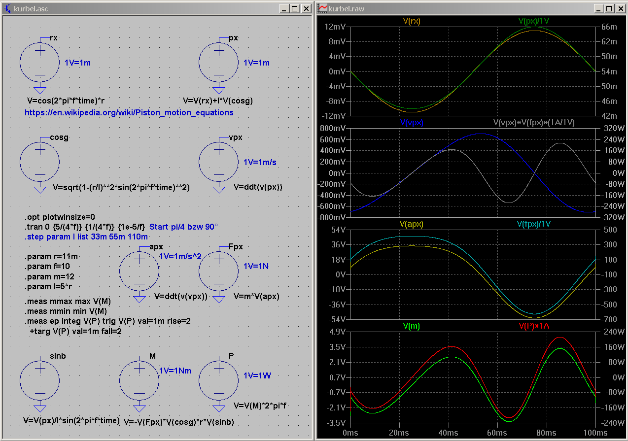

Wie rechnet man jetzt das benötigte Drehmoment aus?
Habe ein sehr ähnliches Problem und komm nicht auf das Drehmoment.
Wär toll wenn ihr helfen könntet.

von formelblatt (Gast)
Aber ich muss doch die Frequenz berücksichtigen?
Vom Prinzip her ist es genau gleich aufgebaut wie es der Threadersteller
aufgezeichnet hat.
Ich müsste das Drehmoment am Motor wissen das ich benötige:
Gegeben ist die Last: 12kg
und die Amplitude/den Drehradius: 11mm
Und die Last sollte mit 10Hz schwingen
Ich finde eben keinen Zusammenhang zwischen Frequenz und Drehmoment

von m.a. (Gast)
formelsammlung schrieb:
> hallo formel-boy, wenn du mal in deiner formelsammlung nachgeschaut
> hättest, wüsstest du dass alles an der reibung der rollen liegt:
Lass dich nicht durch solche Aussagen ins Boxhorn jagen. Natürlich musst
du auch noch Beschleunigungsarbeit leisten - je Hz um so W.
von Armin (Gast)
von kurbel (Gast)
Kurz: ca. ±3,5Nm unter der Annahme einer Pleuellänge von 55mm und ohne
Reibung oder ähnliche Überlegungen.
Nachdem du bei den Elektrischen fragst, gibt es eine dazu passende
Simulation (ohne Anlauf). Dass ist nämlich nicht so einfach und
intuitiv, wie es unser Michel gerne hätte.
https://en.wikipedia.org/wiki/Piston_motion_equations
Für's Drehmoment muß die für die Beschleunigung nötige Kraft wieder über
die Winkel zurückgerechnet werden.
Da meine Geometriekenntnisse schon arg eingerostet sind, hab ich die
Umformungen mit GeoGebra überprüft - dort allerdings ohne Skalierung der
Einheiten bzw. auf ω.
p.s. Eine Schwungmasse, welche ca. 3J ohne nennenswerte
Drehzahlschwankungen ausgleichen kann, wäre ebenso angebracht, wie
passende Ausgleichsmassen für die Linearkräfte. Damit wäre das
Drehmoment des Motors in erster Linie zum Ausgleich der Verluste
zuständig - es dauert halt länger, bis die Nenndrehzahl erreicht ist.
Einen gleichmäßigeren Verlauf (Sinus) hätte
https://en.wikipedia.org/wiki/Scotch_yoke

von nichtgast (Gast)
kurbel schrieb:
Was für ein Programm ist das?
von kurbel (Gast)
Abgesehen von LTspice
http://wiki.geogebra.org/de/Hauptseite
von Yeah (Gast)
