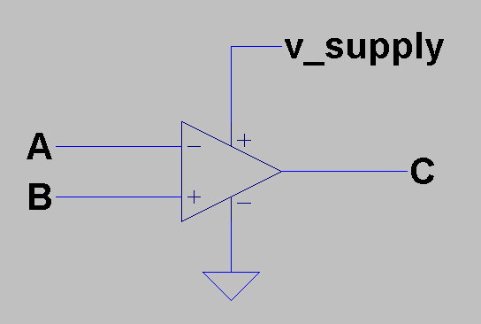

Ich soll für das Fach Regelungstechnik eine Übertragungsfunktion von
einem Komparator aufstellen (siehe Anhang).
Die Übertragungsfunktion soll von Spannung a zu Spannung c aufgestellt
werden, also f(s) = c(s) / a(s). Wie kann ich die Funktion aufstellen?
Muss da die Spannung b mit einberechnet werden?

Pberleg dir das doch mal selbst. du willst eine Funktion haben die das
Verhalten von c beschreibt abhängig von a. Bei einem OP ist aber der
Ausgang die Differenz der Eingänge also c=a-b und wenn du jetzt weißt
das die Übertragungsfunktion G(s) oder F(s) jenach dem wers schreibt ist
G(s) = C(s) / A(s) und jetzt setzt du ein und fertig ist die Schose
Nachdem ein Komparator zwar zeitinvariant, aber keineswegs linear ist:
Gar nicht!
