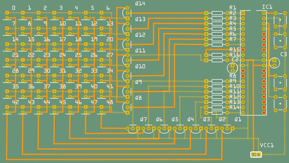

Mein Board:
http://pennywise.e-ee.de/Webcam/linkout_20110211_172414911.jpg

Sooo, dann sollte ich eigentlich alles richtig gemacht haben. Kann
nochmal jemand drübersehen?
http://pennywise.e-ee.de/Webcam/linkout_20110211_195136447.jpg
von Peter D. (pdiener) Benutzerseite
Aref sollte man nicht anschließen.
Der Blockerkondensator sollte viel näher dran (Leiterbahnen kurz halten)
und man sollte zwei davon einbauen, einen an AVcc und einen an Vcc.
Grüße,
Peter

Jetzt alles richtig? :)
http://pennywise.e-ee.de/Webcam/linkout_20110211_204330902.jpg
Da ich noch so viele Pins (und auch noch ein bisschen Zeit, bis die
Teile alle ankommen) habe, werde ich evtl. noch einige Taster an der
Seite anbringen, also werde ich nachher und morgen noch mal fragen, ob
alles so passt.
Da mich das Double-Layer-Board ~30€ kostet, will ich keinen Fehler
machen. ;)
So kann man das schon lassen, optimalerwese rutscht man C2 noch eins
nach oben und R15 eins nach unten, dann kommt man auch noch mit
Leiterbahnen an die Pins daneben ran (für eventuelle Erweiterungen).
Ich würde unbedingt eine Programmierschnittstelle drauf bauen, sonst
muss man ja immer den Controller rausziehen zum Programmieren.
Grüße,
Peter

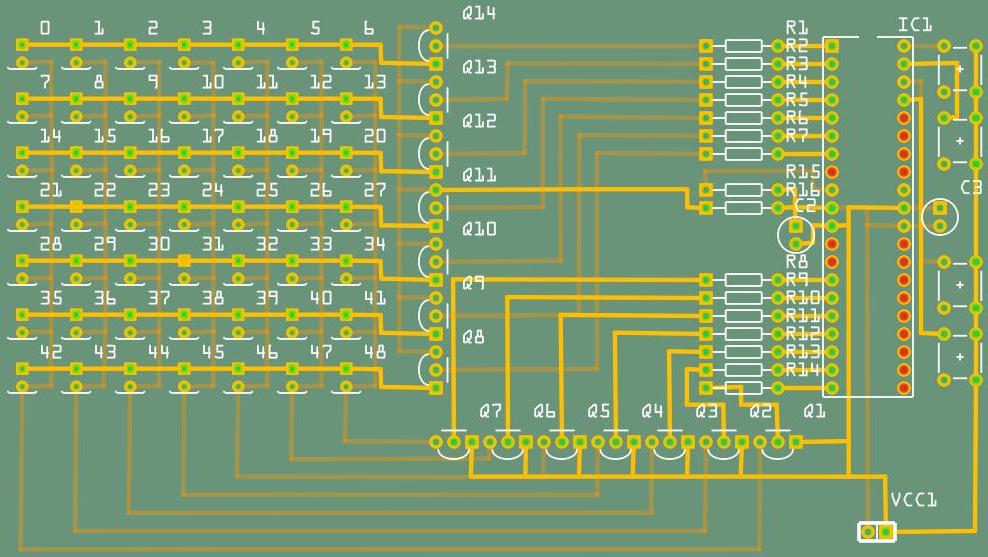

Hier nochmal das aktuelle Board:
http://pennywise.e-ee.de/Webcam/linkout_20110211_221616490.jpg

von Karl H. (kbuchegg)
Daniel Jäger schrieb:
>> Und zur Ansteuerung, es werden immer 7 LEDs gleichzeitig angesteuert.
>> Nämlich die 7 die an einer Transe hängen. Glaubs einfach..
> "Glaubs einfach"? Sind wir hier in einer Kirche, oder in einem uC-Forum?
> Das mit der Durchlassspannung habe ich jetzt verstanden - und trotzdem:
> Es wird immer nur eine LED aktiviert, wenn ich 2 Pins durchschalte.
> Wenn ich zum Beispiel den Pin an R4 schalte, ist das die Reihe mit LED
> 14-20.
> Zusätzlich schalte ich den Pin an R12 (Transistor Q5) wodurch nur die
> LED 17 an GND läuft, und somit auch nur diese leuchtet. Oder nicht?
In dieser einen Zeile.
Aber du hast ja 7 Zeilen und mit dem Transistor schaltest du eine
komplette Spalte frei. Im schlimmsten Fall können daher in 1 Spalte
maximal alle 7 LED brennen.
Das hat zwar jetzt auf deinen Vorwiderstand keinen direkten Einfluss.
Trotzdem musst du es berücksichtigen, weil jede LED in jeder Spalte
immer nur 1/7 der Zeit eingeschaltet ist und dann wieder aus und somit
nicht leuchtet.
Das musst du kompensieren, indem mehr Strom durch die LED gejagt wird,
Weißt du das das mühsam ist, jedesmal wieder einen externen Link zu
verfolgen? Du willst Hilfe, also warum machst du es den Helfenden so
schwer anstatt das Bild hier direkt einzustellen.
von Daniel Jäger (Gast)
> nicht leuchtet.
> damit sie in der Zeit in der sie leuchten heller leuchten und sich im
> Mittel wieder eine normale Helligkeit ergibt.
In der ersten Schaltung waren vor den LEDs auch Transistoren, um die
Stromstärke zu erhöhen, die ich dummerweise vereinfacht habe, und welche
mir jetzt auch nachträglich einzubinden zu störend sind.
Leuchten Low-Current-LEDs denn etwa genau so hell wie normale LEDs?
Damit könnte ich doch das komplette Problem umgehen, oder?
Sorry, alte Gewohnheit, habs nochmal angehängt. ;)
MaWin schrieb:
> Daniel, du hast noch viel zu lernen.
Erstmal danke, für deine umfangreiche Antwort!
Ich weiß, dass ich noch viel lernen muss, Elektronik ist eben nur ein
Hobby, beruflich programmiere ich eigentlich - deswegen Frage ich auch
hier im Forum nach solchen Dinge, damit man mir sie erklärt - dafür (und
natürlich für anderes) ist diese Forum ja (hoffentlich) da. ;)
Ich habe jetzt die Schaltung noch einmal komplett überarbeitet.
Ist es jetzt soweit richtig / funktionstüchtig?
Zu den Werten:
0-48: 5mm LED, rot
R1-15: 1,1kOhm
R16: 220 Ohm
IC1: ATmega32
Q1-Q14: NPN-Transistor
VCC1: +5V
C2, C3: 150nF Kondensator
Für die Taster wird der interne Pull-Up verwendet.

von MaWin (Gast)
> R16: 220 Ohm
Nicht einen R16 für alle, sondern einen Widerstand pro Zeile,
von 12 Ohm.
> R1-7: 1,1kOhm
Dürften 0 Ohm haben wenn Q8-Q14 NPN Transis in Emitterfolgerschaltung
sind.
> R8-15: 1,1kOhm
Eher 220 Ohm.
Q1-Q7 sind sicherlich NPN-Transistoren, müssen aber 1A schalten
können. Da reicht ein BC547 nicht mehr, Glücklicherweise gibt
es viele, z.B. BC368, aber er braucht mehr als 20mA Basisstrom
dafür. Der ZTX1047 kommt mit 20mA aus.Allerdings ist deren beider
Pinbelegung anders.
> Wenn ich ein 5V-Netzteil benutzen möchte, brauche ich
> eine Gleichrichterdiode
Wenn dein 5V Netzteil Gleichstrom liefert (was anzunehmen ist)
dann brauchst du keine Diode.
Aber das Netzteil muss 1A liefern können (7 x 7 * 20mA).
Ein 47uF Elko auf der Platine zwischen +5V und Masse ist nützlich bei
den geschalteten Strömen.
Achtung: Hängt dein Programm, wird eine LED ggf. mit 140mA durchflossen
und stirbt dabei. Sorge für ein zuverlässig laufendes Programm.
MaWin schrieb:
>> R16: 220 Ohm
> von 12 Ohm.
>> R1-7: 1,1kOhm
> sind.
>> R8-15: 1,1kOhm
> Eher 220 Ohm.
Kannst du mir genau erklären, warum  woran das liegt  wie und was ich
ändern muss?
> Pinbelegung anders.
Praktischerweise hatte ich den ZTX1047 sowieso (ausversehen) statt einem
normalen Transistor in meinem Pollin-Warenkorb. :D
In wie fern ist denn die Beschaltung von dem anders?
http://www.pollin.de/shop/downloads/D130934D.PDF
Den setze ich gleich rein.
von MaWin (Gast)
Stimmt,  bei den Zetex hast du Glück, nur den BC368 ist anders.
Aber hast du nun den ZTX470 oder ZTX1047 ?
Nur der 1047 hat die gewünscht hohe Stromverstärkung.
> und was ich ändern muss?
Ein WIderstand für alle LED geht nicht.
Schaltest du 2 LEDs ein, müsste über den Widerstand der dopplete
Strom fliessen. Das passiert aber nicht, also sind die LEDs nur halb so
hell.
Du brauchst pro Transistor in der Leitung vom Emitter zu den LEDs je
einen Widerstand. Und eben nicht 220 Ohm (dir wurde schon mehrmals
vorgerechnet daß der Wert nicht stimmt) sondern 12 Ohm (bei 20mA LEDs).
Da du für Q8-Q14 NPN Transistoren als Emitterfolger einsetzen willst,
brauchen die keinen Basisvorwiderstand.
Q1-Q7 sind aber gesättigte Schalttransistoren, und bei 1A Schaltstrom
wollen die möglichst viel Basisstrom sehen. Deine 1k1 erlauben nur 4mA.
Man sollte also wenigstens mit 220 Ohm die ganzen 20mA des AVR nutzen.
Und selbst dann brauchst man Transistoren mit sehr hoher
Stromverstärkung, eben so was wie ZTX1047.

> Punkte gleichzeitig zum Leuchten zu bringen, sollte stimmen, oder?
Schon, aber es ist sinnlos das so anzugehen.
Du steuerst deine Matrix generell so an, wie man eben eine Matrix
ansteuert: So dass alle LED gleichzeitig leuchten könnten
Interrupt Routine, die einen Multiplex durch alle Spalten macht.
Und erst wenn du das hast, also ein Array, in der du jede LED nach
belieben einzelen ansteuern kannst und dich nicht darum kömmern musst,
dass die gemultiplext werden, erst dann machst du deinen Glittereffekt
drüber.
Ich bin sicher, dass auch ein bei einem CSM gilt:
erst baut man sich einen tragfähigen Unterbau, ehe man dann auf diesem
Unterbau seine Applikation drüberlegt.
Klingt zwar erst mal nach mehr Arbeit, ist es aber nicht und auf lange
Sicht gesehen führt daran kein Weg vorbei.
Brauche ich denn jetzt auch die anderen Transistoren, wenn ich nur eine
LED leuchten lasse, und der Effekt durch das abwechselnde Leuchten
erzeugt wird?
von Falk B. (falk)
Lies mal was zum Thema LED-Matrix
von MaWin (Gast)
> es soll der Eindruck entstehen, dass mehrere leuchten. ;)
Dann kannste das mit dem einen 200 Ohm Widerstand knicken,
das reichtn nur für 1 LED.
Wie schon geschrieben:
7 Widerstände von 12 Ohm in die Kollektorleitung zu den LEDs von jedem
Transistor.
Und dann die Anzeige multiplexen.
Es gibt undgefähr 1 Million Multiplexanzeigebauvorschläge auf der Welt,
warum guckst du dir nicht vorher einen an und sein Programm, bevor du
alle Fehler noch mal machst die diese 1 Mio Leute schon hinter sich
haben ? Auch beim Programm.
