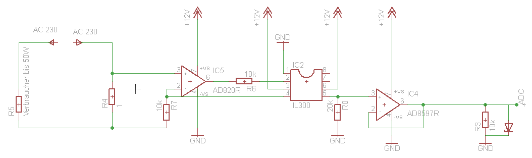

Wie im Schaltplan zu sehen habe ich mir die Messung so vorgestellt:
AC Verbraucher etwa 50W (sollen verschiedene Geräte sein können) über
ein Shunt (1 Ohm) betreiben. Die Spannung am Shunt wird per Optokoppler
(linearer) gemessen.
Ich mag keinen Verbrauch ect Messen sondern nur feststellen ob das Gerät
arbeitet und evt der Strombedarf steigt oder fällt (-> Störung). C4
puffert das etwas, da nur AC-Halbwellen kommen (Gleichrichter kann bei
der kleinen Spannung am Shunt nicht gehen)
Die Fragen:
1. Ist da so gut oder gibt es einfacheres?
Die Schaltung vom OPV ist aus dem Datenblatt
2. R6 hat keine Wert passen 10k?
3. Ist R7 so richtig angeschlossen?
4. Kann man die OPVs so anschließen (keine +15V / -15V) ist im
Datenblatt so drin?
5. Den ADC des Atmega 128 mag ich mit einer geeigneten Z-Diode schützen
PS: Die OPV Bezeichnung ist eine beliebige, ich mag einen LM358 oda so
nehmen.
Gast #2059405
Hallo Anton Aus tirol,
das sieht so nicht gut aus. Wozu benutzt Du einen Optokoppler, wenn Du
auf beiden Seiten das selbe Potenzial verwendest ?.
Deine Schaltung liegt so wie gezeichnet auf Netzpotenzial.
Lebensgefährlich wenn man nicht weiß was man tut.
Gruß Bernd
Gast #2059409
der OP AD820 oder jeder andere ist nicht potential getrennt. Die
Eingangsspannung des OP muss zwischen 12V und GND liegen. Du musst also
deine Eingangsspannung auf irgendetwas zischen 12V und GND beziehen.
(Sehe gerade das fehlt noch).
Solange Du auf beiden Seiten des Optokopplers die selbe Versorgung hast
biste nicht potenzial getrennt. Wenn Du so messen willst muste den OP
getrennt versorgen. Sicherer ist es z.B. einen LEM Wandler zu nehmen.
Gruß BerndB
PS. Ich wohne in Japan. ;)
Gast #2059445
Anton Aus tirol schrieb:
> Wo siehst du da Netzpotential?
+12V linke Seite vom Ok == +12V rechte Seite vom Ok
GND linke Seite vom Ok == GND rechte Seite vom Ok
ergo: keine Potentialtrennung zwischen Netz und Kleinspannungsversorgung
Bei 50W fliessen nur ca. 220mA. Im unteren Strombereich sind die
LEM-Wandler sehr ungenau.

Gast #2060659
warum es so nicht geht und wie es mit deinen Bauteilen geht hab ich oben
schonmal geschrieben.
Zeichne mal in deinen Schaltplan ein Ground Symbol (GND) an den Knoten
R5,R4,R7 ein. So wie es das Beispiel im Datenblatt des IL300 (Seite 10)
zeigt. Ohne diesen Ground Punkt wird die Schaltung nicht laufen. Sondern
eventuell in Rauch aufgehen. Jetzt solltet Du auch sehen warum das so
mit Potenzialtrennung nix ist.
Lösung: Die linke Seite des IL300 mit einer eigenen Spannung versorgen
(12V_1 und GND_1) und die rechte Seite auch (12V_2 und GND_2). Den Punkt
R5,R4,R7 auf GND_1 legen.
Zeichne deinen Plan mal um. Dann schauen wir nachmal.
Gruß BerndB

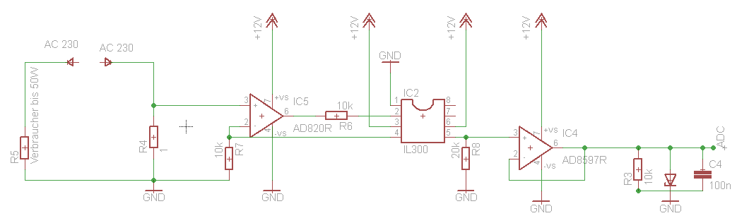

OP #2063094
So Plan ist um gezeichnet, das mit der linken Seite und rechte Seite
eigene 12V Spannungsversorgung ist auch klar, nur wie soll ich das
sinvoll umsetzten?
Zwei eigene Netzteile steht vom Aufwand außer Frage.. da verzichte ich
lieber auf die Funktionsprüfung der Pumpe (Strom messen). Gibt es sowas
wie ein Mini-Chip-Netzteil (AC 230V -> DC 12V)?
(Firma: BB) #2063534
schön das das mit der fehlenden Potenzialtrennung jetzt klar ist.
zum Betrieb der linken Seite (AC) bietet sich ein Kondenstornetzteil mit
nachgeschaltetem Linearregler an.
Info dazu findest Du unter:
http://www.elektronik-kompendium.de/public/schaerer/cpowsup.htm
Damit das funktioniert musst Du noch R5 (Pumpe) oberhalb von R4
einzeichnen.
Gruß BerndB
PS. Alles den Vorschriften entsprechen aufbauen.
Gast #2064459
Anton, du scheinst so wenig geübt zu sein im Umgang mit 230V, das ich
dir dringend abraten würde, so weiter zu machen!!!
Dann ist auch die Schaltung leider völliger Murks! Du vergißt, daß das
230V Wechselspannung ist und deshalb der Eingang von IC5 auch negative
Spannungen verkraften muß. Auch fehlt hier jegliche Schutzschaltung.

Gast #2068542
>Leider liegst du völlig falsch mit deiner Einschätzung, ich lasse mich
>aber jetzt nicht auf dein Niveau runter und fange mit dir eine
>Diskussion darüber an!
Schade. Komm, sei ehrlich und schau dir noch mal deinen letzten
Schaltplan genauer an, die verpolte Zenerdiode, -12V an +Vs, etc. Dann
der fehlende Massebezug vom Shunt im ersten Schaltplan. Das läßt
wirklich nicht erkennen, daß du ein erfahrener Elektroniker bist, oder?
>Ach ja ich weiß du hast es bloß zu meiner eigenen Sicherheit gesagt!
Ja, habe ich!
