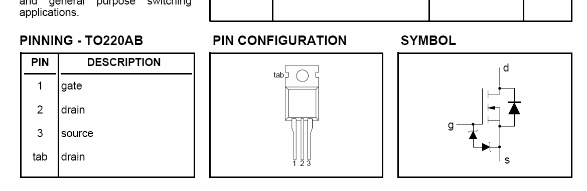

Mosfet sind neu für mich und ich finde ums verrecken kein Anschlussbild für TO220. Ich vermute zwar wie ich anschliessen muss wills aber nicht ausprobieren. Im Anhang ein Bild. Nennt sacht mir doch einfach kurz was 1, 2 und 3 ist. Vielen Dank.
@ Johannes Krumm (johngun) Benutzerseite >Mosfet sind neu für mich und ich finde ums verrecken kein Anschlussbild >für TO220. Schon mal das Datenblatt gelesen? >Im Anhang ein Bild. Nennt sacht mir doch einfach kurz was 1, 2 und 3 >ist. Gate, Drain, Source. MFG Falk
> Schon mal das Datenblatt gelesen? > Jaaahhh Stehn nur die Maße drin. > > Gate, Drain, Source. > > MFG > Falk Danke hat mir geholfen.
Wills uns wohl verarschen? Lol wie geil, der hat ja schon interne Zenerdioden :D
@Thomas S.: Wo hast du das Datenblatt her? Auf dem von der IRF-Seite ist dein Ausschnitt nicht drauf. Johannes Krumm schrieb: >> Schon mal das Datenblatt gelesen? > Jaaahhh Stehn nur die Maße drin. http://www.irf.com/product-info/datasheets/data/irlz34n.pdf Seite 8: Bild ganz links 1 - GATE 2 - DRAIN 3 - SOURCE 4 - DRAIN
Alexander Schmidt schrieb: > @Thomas S.: > Wo hast du das Datenblatt her? Auf dem von der IRF-Seite ist dein > Ausschnitt nicht drauf. Bestimmt von irgendeiner dubiosen Datasheet-Webseite. Die sollte man bei Möglichkeit vermeiden. Zener Dioden sind da eigentlich keine eingebaut. Zumindest nicht bei dem Modell von IRF. > http://www.irf.com/product-info/datasheets/data/irlz34n.pdf > Seite 8: > Bild ganz links Bei mir stehts oben Rechts ;-) Bei IRF steht es eigentlich immer bei den Abmessungen des Gehäuses. Bei anderen Hersteller oft auch auf der ersten oder zweiten Seite.
Also ich gucke immer bei Alldatasheet. Naja egal.
>> @Thomas S.: >> Wo hast du das Datenblatt her? Auf dem von der IRF-Seite ist dein >> Ausschnitt nicht drauf. >Bestimmt von irgendeiner dubiosen Datasheet-Webseite. Die sollte man bei >Möglichkeit vermeiden. >Zener Dioden sind da eigentlich keine eingebaut. Zumindest nicht bei dem >Modell von IRF. Warum müssen das immer dubiose Quellen sein? Transistoren werden seeehr oft von anderen Hersteller auch geliefert, so auch bei diesem IRLZ34. Z.B. NXP, vom denen auch das DB kommt, welches Thomas gepostet hat. Dürfte also keine dubiose Quelle sein ...

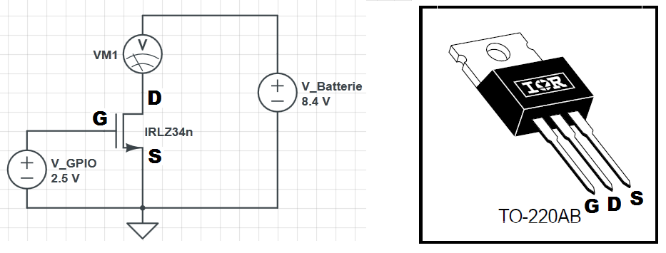

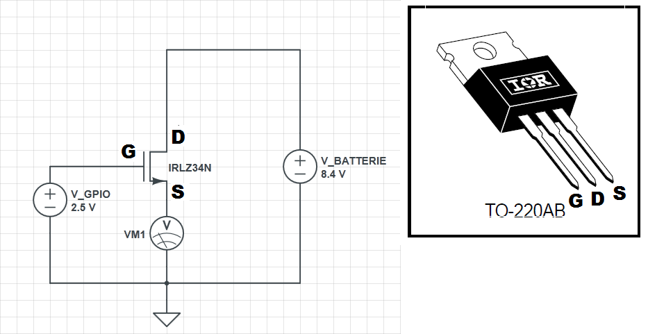

Hi Leute, irgendwie bekomme ich es nicht hin die Spannung zu schalten :-/ Möchte später mit einem GPIO die Batterie an einen Motor durchschalten. Habe mal meinen Aufbau angehängt. Anstatt GPIO habe ich zum Testen ein Labornetzgerät angeschlossen (bis 16V) und anstatt Motor einfach ein Multimeter. Vielleicht kann mir ja jemand helfen :-) VG Melkschuppen
Alexander R. schrieb: > irgendwie bekomme ich es nicht hin die Spannung zu schalten :-/ Die Schaltung ist falsch: - Source muss an GND - die Last (Motor) muss zwischen Drain und + der Batterie. - Freilaufdiode parallel zum Motor nicht vergessen Gruß Dietrich
@ Alexander R. (melkschuppen) >Möchte später mit einem GPIO die Batterie an einen Motor durchschalten. Geht so nicht. Dein Motor muss zwischen Drain und + der Batterie. Und bei einem Motor braucht man eine Freilaufdiode. http://www.mikrocontroller.net/articles/Motoransteuerung_mit_PWM#Mosfet_mit_Freilaufdiode.2C_1-Quadrantensteller
Und auch wenn du den richtig mit Source an GND anschliesst: Der schimpft sich zwar "Logic Level", das bezieht sich aber auf die Level von 5V-Logik. Mit 4 V Am Gate geht er noch, mit 2.5V am Gate bist du im "kann (ein bischen) gehen, muss aber nicht"-Bereich...
Hey danke, das ja klasse :-) Hab die korrigierte Version mal angefügt ;-) @Εrnst: Danke für den Hinweis. Bin davon ausgegangen das "Gate Threshold Voltage" auf Seite 2 den Wert dafür angibt ?!? Wenn ich da falsch liege, wo steht denn der richtige? PS: Danke für den Hinweis mit der Freilaufdiode :-). VG Melkschuppen
@ Alexander R. (melkschuppen) >@Εrnst: Danke für den Hinweis. Bin davon ausgegangen das >"Gate Threshold Voltage" auf Seite 2 den Wert dafür angibt ?!? Nein. http://www.mikrocontroller.net/articles/FET#Erkl.C3.A4rung_der_wichtigsten_Datenblattwerte
Man muss sich dazu im Datenblatt die Parametergrafik von Gate-Source-Voltage zu Drain-Source-Current ansehen.
@ Hubert G. (hubertg) >Man muss sich dazu im Datenblatt die Parametergrafik von >Gate-Source-Voltage zu Drain-Source-Current ansehen. Falsch! Das sind TYPISCHE Werte, keine garantierten MINIMALWERTE! http://www.mikrocontroller.net/articles/FET#Erkl.C3.A4rung_der_wichtigsten_Datenblattwerte
