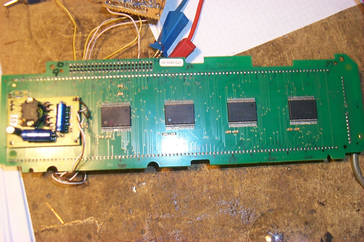

Auf dem VFD Modul sind 4 Bausteine von OKI MSC1162A von dem IC habe ich das Datenblatt schon gefunden, komme aber nicht weiter.

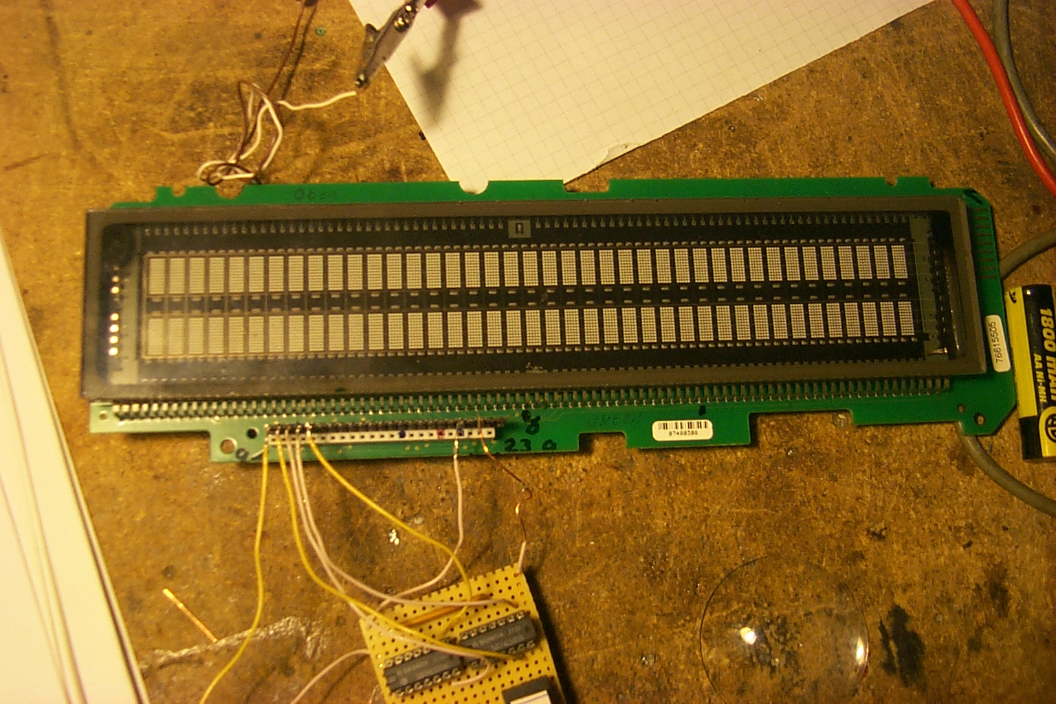

Habe jetzt die Bilder VFD fertig!

Cool, ein 4*40bit Schieberegister fertig verdrahtet mit Display und Spannungswandler. Du mußt jetzt nur noch die Verschaltung der Schieberegister aus dem Layout ablesen und einem Anschluß an einen Controller nebst Programmierung steht nichts mehr im Weg ! Da die Treiber nur reine Schieberegister sind, kannst Du sogar den Zeichensatz auf dem Controller selbst entwerfen. Feines Teil. Viel Spaß damit ! Jörg Ich muß jetzt doch mal suchen, wo man die OKI-ICs einzeln bekommt...
Hallo Jörg, Die Verschaltung der Anzeige habe ich schon heraus gezeichnet, ein Schieberegister (IC3) ist für die Anzeigestelle (Grid) zuständig und die anderen für die Anoden.IC4,IC1 und IC2 sind in Reihe geschaltet. Ich kann auch schon einen Punkt anzeigen (statischer Betrieb) aber mit dem Timing habe ich meine Probleme. Du scheinst da mehr Erfahrung zu haben (Controller Ansteuerung). Kannst Du mir dabei helfen. Die OKI-ICs sind meiner Meinung noch zu bekommen! Vielen Dank Heinz DC2MG

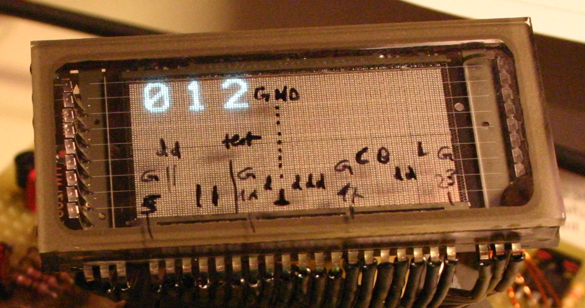

Heinz Wielage schrieb: > Beim googeln finde ich immer nur das IC und keine Software- oder > Diskussionsbeispiele. > kannst Du mir einen Link geben ? Man muß halt schon mal zur 3. oder 4. google-Ergebnisseite weiterblättern! <http://www.avrfreaks.net/index.php?name=PNphpBB2&file=viewtopic&t=69620> <http://forum.sparkfun.com/viewtopic.php?p=56505> habe den Code aber NICHT genauer angesehen. Beim 2.Link scheint auch ein Zeichensatz dabei zu sein <ftp://air.zz.com/_manuals/Alesis%20manuals/HD24XR%20manuals/Alesis%20HD 24%20Meter%20Display%20Logic.pdf> Das pdf finde ich interessant, sind ein paar LogicAnalyzer Screenshots zu sehen, und die Ansteuerung der Segmente ist erklärt. Habe vor Jahren mal die Ansteuerung eines Noritake 128x64 Pixel Grafikdisplays in Assembler geschrieben. Hier war das Schieberegister gleich im VFD "hinter Glas" eingebaut. Das grauselige war nur, es waren 8 Schieberegister, nicht hintereinandergeschaltet - das Display hatte also 8 Dateneingänge. Und die Pixelanordnung war leider nicht linear... Dieses Display war zwar nicht gemultiplext, aber Zeichensatz und Bildspeicher mußte auch selbst gemacht werden. War spaßig... Hab mal ein Foto von damals angehängt. Gruß, Jörg

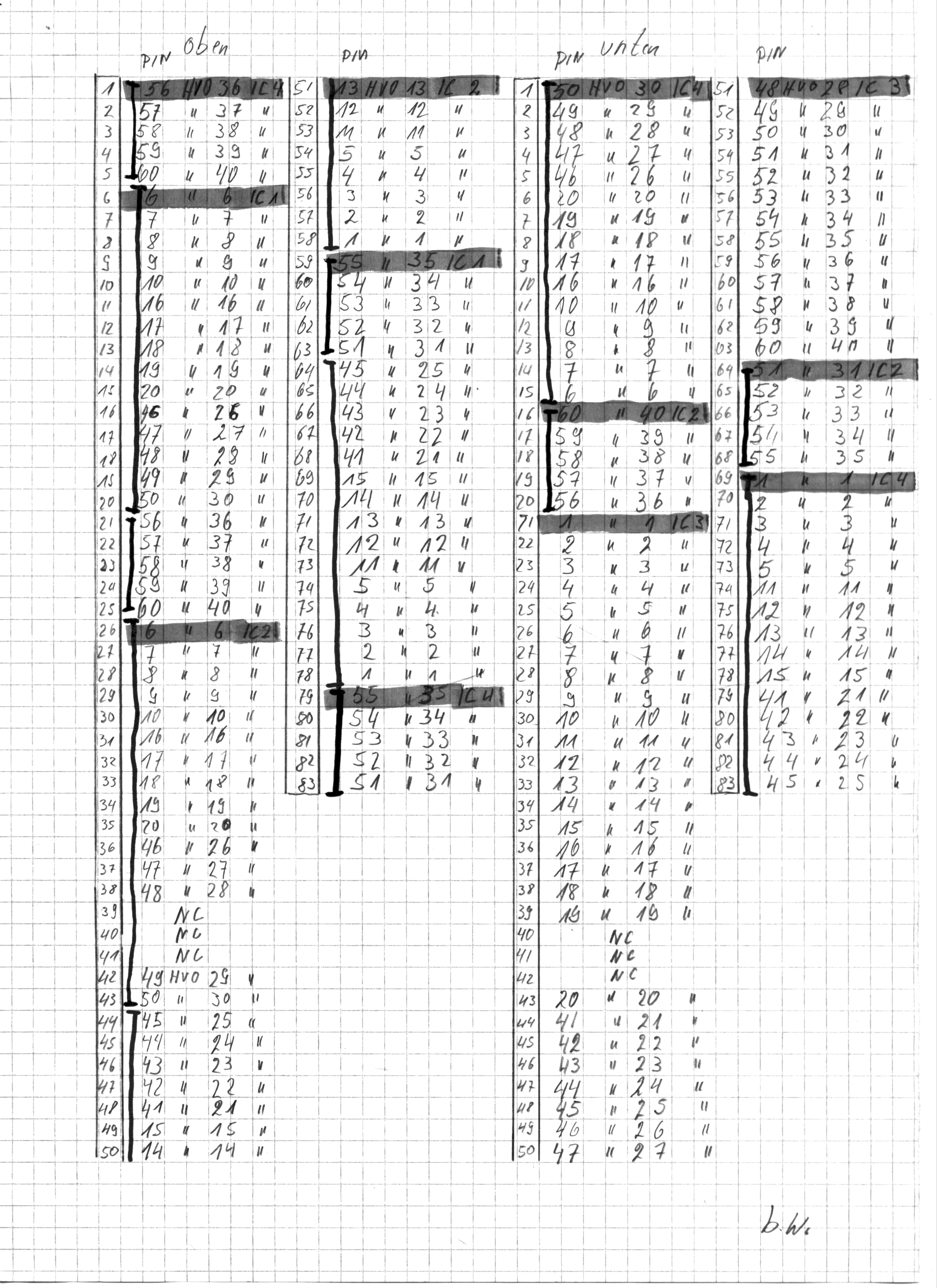

Hallo, habe das Schaltbild und die Pinbelegung am VFD fertig. Mit den Stellen komme ich so langsam klar. Bei der Ansteuerung der Anoden ist es mir noch nicht gelungen, man sieht auch diese 5er Staffelung. warte noch auf Geistesblitz!

Hallo Jörg, hast Du das Schaltbild und die Pinbelegung gesehen ? Gruß Heinz DC2MG
#2066968
Hallo Heinz, den Schaltplan hab ich schon gesehen. Es ist aber nicht leicht zu lesen, Power, GND und die Steuersignale sehen gleich aus, und 4MB pro Datei ist mächtig groß. Man kann aber erkennen: Es gibt auf dem Modul einen Dateneingang, und 2 Clock-Eingänge. Die ICs 4,2,1 sind hintereinandergeschaltet als 3*40 Bit Schieberegister. Das IC3 wird alleine als 40Bit Register betrieben. Ich vermute daher, daß die Pixel (Anoden) in IC4,2,1 und die Gitter (Ziffer-Enable) über IC2 geschaltet werden. Jetzt mußt Du einen Controller programmieren, der die Schieberegister passend anspricht. Ich würde anfangen mit nur einen Ausgang aktiv an IC3, und dann ein "Lauflicht" über alle 120bits des Schiebregisters IC4,2,1. Dann wird man sehen, ob und wie die Zuordnung der Leitungen an das VFD ist. Aber: Lohnt der Aufwand ? Ich hab mal in der Bucht nachgesehen, da gibts VFDs incl Controller und allem komplett fertig und mit RS232-Eingang und PC-Zeichensatz ab 17 Euro. Z.B. Artikelnummer 290444157518. Gruß, Jörg
