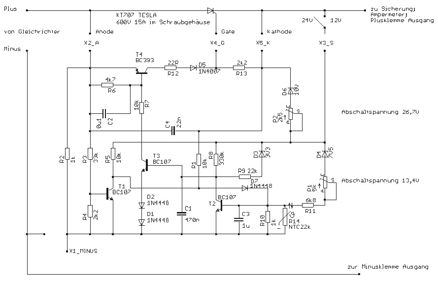

habe ich hier nun mein Nachbau eines 12/24V Bleiakku-Ladegerät
eingestellt.
Dies ist ein Nachbau eines Industrieladegerätes, welches bei einer
Feuerwehr benutzt wird. Im Anhang Bild 1-4 aus dem original Ladegerät.
Bild 5-8 dann aus meinem Nach/Umbau.
Kalle

Hi Kalle , dann schreib aber bitte noch das Entwicklungs- und
Herstellungsjahr dazu.
So wie das Schaltungskonzept aussieht, ist das Steinzeittechnik, so viel
Hühnerfutter und dann auch noch ausgelaufene Exoten.
Was nicht heißen soll, daß es nicht funktioniert.

Hi Gast,
die beiliegende Tiff-Datei des Herstellers ist von 2002. Das
Schaltungskonzept ist jedoch bestimmt schon einiges älter.
Aber: funktioniert super und dies ohne komplexe IC! Und gerade das macht
doch manchmal einen gewissen Reiz aus :-)
"... ausgelaufene Exoten..."
Den Thyristor KT707 habe ich mir aus der Bucht geschossen; aktuell auch
immer wieder einige dort auffindbar. Also Bezugsquelle no Problem.
Kalle

Ebenso funktionieren in dieser Schaltung diverse andere Thyristoren,
z.B. von TI .
Es sollte halt ein Typ sein der idealerweise "reichlich" Reserve hat was
den Strom angeht. Schon deswegen, da keine elektron. Strombegrenzung in
der Schaltung drin ist, und man auauf die I2t Abschaltcharakteristik der
Schmelzsicherung vertrauen muß.
Diese Ladeschaltung findet man in ähnliche form in eienr TI
Applikationsschrift, dort die Empfehlung den Thyristor für den doppelten
Ladestrom auszulegen.
Generell funktioniert die Schaltung sehr gut. Ob man das nun mag (weil
keine uC drin verbaut ist) oder ob man diese Schaltung nicht mag (eben
weil kein uC drin ist): chacun a son gout.
@ Kalle S.: Danke Dir, ein schönes Projekt von Dir dokumentiert. Kann
man an einem WE aufbauen, und man hat was z.B. Nützliches für den Winter
wenn man Akkus pflegeladen möchte!
