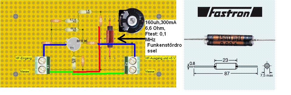

Ich bin dabei mir einen Dvb-t Verstärker nach Bauplan zu erstellen.
Nun wird ein Bauteil gefordert das ich beim großen C.. in Dortmund
leider nicht bekomme.Klar,könnte ich bei Reichelt bestellen,aber C.. ist
ja nun mal vor Ort.
Weiß jemand von euch einen Alternativ-Vorschlag ?
Habe schon bei C.. nach anderen Festinduktivitäten für die Filiale
Dortmund geschaut,nix verfügbar.
Ich muß dazu sagen das ich recht neu in dem Hobby bin,und noch nicht
alles berechnen kann,daher meine Frage,bzw,bitte um Hilfe.
Ich poste euch mal die Schaltung um die es geht und das Bauteil das ich
nicht bekommen kann.Danke schon einmal im voraus !!!!!

Ist wohl der hier:
http://www.cnet.de/praxis/wochenend/41527204/page/2/dvb_t_antennenverstaerker_mit_externer_speisung_im_eigenbau.htm
Nimm irgendeine HF-Drossel, die so etwa in der passenden Größenordnung
liegt, z.B. die vom Conrad 501548
Zum Test wird die Schaltung auch ganz ohne diese Drossel
funktionieren.

Mach einen 100 Ohm Widerstand rein. Fertig.
Dann siehst du schon mal, ob die Schaltung das hält, was du dir
versprichst. Für HF-Verhältnisse ist die nämlich recht geräumig
aufgebaut. Und auch die Anschlüsse sind, naja, sagen wir: gewagt...

UHF Schaltungen auf Lochraster, das kannst du vergessen.
Bei HF gilt die Regel: So kurze Leiterbahnen wie moeglich.

Da aber die Schaltung kaum funktionieren wird lohnt es sich nicht sie
aufzubauen. Schade um die Zeit und die Bauteile. Und wenn du die
Kommentare auf der Seite liesst scheinen auch andere mit dem Ergebnis
nicht zufrieden zu sein. Bei UHF entscheidet schon 1cm Draht ueber Sieg
oder Niederlage.

Sicherlich wird der Verstärker funktionieren.Sowas ähnliches hab ich in
DDR-Zeiten mehrfach gebaut,nur etwas kleiner(damals mit Tr SF 245).Die
Dr. ist relativ unkritisch,ich hab damals 20 µH verwendet.Wunder sollte
man nicht erwarten,aber 10-15 dB Verst. sind vermutlich  erreichbar.
Nur daß der BFR96 die 5-fache Grenzfrequenz hat als der SF245. Der macht
aus jedem Stück Leiterzug ganz schnell einen Oszillator.
Und wenn der scheinbar irgendwie verstärkt, heist das noch lange nicht,
daß er nicht auf einer anderen Frequenz als Oszi tätig ist.
Und als Scheunentorverstärker ist er auch schön empfindlich auf jeder
Frequenz, und macht in der Nähe von irgendwelchen Sendern gern dicht
(vorher moduliert er alles schön miteinander ;-)
an der Stelle sowieso.

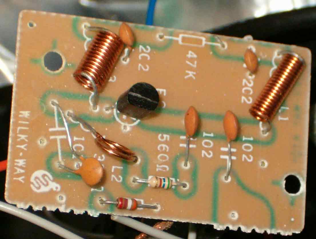

Kommt runter von dem Pferd! Es wird schon gehen, denn die Tischantennen
gehen auch. Die Platinen drin sehen nicht besser aus, auch wenn außen
Klavierlack ist. Höchstleistung wird damit nicht erziehlt. Wichtiger
währe noch der Einbau in ein Gehäuse, um Eingang und Ausgang zu

>Was die Schaltung angeht, hier sprechen ja wieder die ganzen
>selbsternannten Profis. Wieviele von euch haben diese Schaltung
>nachgebaut und getestet?
Brauche ich nicht. Mir reicht die Masseverbindung von C4, um zu
erkennen, daß der Layouter von HF keine Ahnung hat. Auf die anderen
Überraschungen verzichte ich gerne...
>Und dennoch kommt dann wieder die typische deutsche Tugend durch,
>schlecht machen, nörgeln, stänkern und jammern bis zum Erbrechen.
Wir nennen die Schwächen einfach beim Namen und erkennen, weil wir
Fachleute sind, daß hier jemand am Werke war, der von HF keine Ahnung
hat. Was stört dich daran? Jeder muß sich der Kritik stellen, vor allem
Leute, die einen solchen Murks abliefern.

Also auf Lochraster würde ich eine solche Schaltung auch nicht
nachbauen. Entweder einen HF-gerechten Aufbau oder Finger weg. Wenn das
Teil das macht, was der mechanische Aufbau verspricht, so ist das
Funkmeßteam der Bundesnetzagentur schon so gut wie unterwegs.
Die Schaltung ist ein Breitbandverstärker, der so gut wie alles
verstärkt, was er empfängt (also auch sein Ausgangssignal - und schon
schwingt er).
Der Einbau der oben gezeigten Plantine in ein geschirmtes Gehäuse bringt
da auch nichts. Der TO sollte sich erst einmal mit alten
Antennenverstärkern auseinandersetzen und den Aufbau studieren. Danach
kann er sich ja an den Nachbau wagen.
Ansonsten bleibt nur zu hoffen, daß er nicht in meiner Nachbarschaft
wohnt. :)

@ dumper
Die Schaltung nicht wie vom Verfasser vorgeschlagen aufbauen!
Die langen Leitungen sind sehr schlecht.
Sondern alle Bauteile Loch an Loch, Widerstände z.B Hochkant.
Evtl. zwischen C5 und Transistor ein kleines Abschirmblech über die
gesamte Breite  einlöten (an Masse,
damit der Ausgang nicht auf den Eingang rückkoppeln kann.
Alternative: DVB-T ZI 1370 :: TV-Zimmerantenne Reichelt
bringt hier im Randgebiet von DVB-T vollen Empfang.
Die Teleskope nicht oder zur wenige Zentimeter herausziehen.
Zur Spule?
hast du irgend ein Stück Ferritkern in der Bastelkiste?
Dann 20-30Wdg dünnen isolieten Draht drauf wickeln und testen.
Grundsätzlich sollte der Verstärker auch ohne die Spule funktionieren.
Die Spule ist in dieser Schaltung mit den C5 für eine Frequenz von 40KHz
ausgelegt.
Was diese Abstimmung soll ist mir unklar, vielleicht sollen Störungen
aus dem Netzteil in den Verstärker verhindert werden?
In der anderen Richtung also Hf ins Netz sehe ich da keinen Sinn.
Vielleicht kann ja Jemand mit dem nötigen Wissen dazu posten.

von Jens G. (jensig)
Da zuletzt nix sachliches mehr kam, vielleicht noch ein paar Tips:
- das Ding ist offen wie ein Scheunentor, was alles verstärkt. Er hat
keinerlei Bandbegrenzungen. Insofern kann es vor allem Abends, wenn man
mit einer Antenne, die relativ hochohmig auf niedrigeren Frequenzen ist,
schön den KW-Funk mithören. Darauf sollte man gefaßt sein.
- damit verbunden ist, daß man Frequenzen empfangen kann, die gar nicht
wirkliczh existieren. Passiert, weil der Verstärker durch stärker
einfallende Sender übersteuert wird (Modulation). Und das Rauschen des
Verstärkers wird deutlich höher.
- Im Extremfall wird der Verstärker komplett zugestopft (extreme
Übersteuerung, wo er praktisch nur noch im Schaltbetrieb ist, also nicht
mehr für analoge Dinge zu haben ist. Da empfängt man dann praktisch gar
nix mehr.
Daß das Ding aber extrem breitbandig ist, liegt nun mal in der Natur der
Sache, wenn man mit einfachsten Mitteln den extremen DVB-T-Bereich
abdecken will (geht wohl schon bei 50MHz los, bis über 800MHz, wo auch
die alten Analogsender waren). Kann man machen, muß aber dessen
Übersteuerungsanfälligkeit kennen.
- Zusammen mit der extremen Breitbandigkeit fällt auch dessen extrem
erhöhte Schwingfreudigkeit zusammen. Da er quasi auf allen Frequenzen
schwingen könnte bis weit in den GHz-Bereich, finden sich bei solch
einem Lochkartenaufbau bestimmt paar Frequenzen, wo die
Schwingbedingungen erfüllt sind.
- Schwingungen  äusern sich sehr ähnlich wie bei einem mäßig
übersteuerten Verstärker: Empfang "falscher Sender", Rauschen, sonsitige
"kosmische Töne", usw. Wenn Du Glück hast, finden sich diese
Modluationsprodukte auserhalb des interessierenden Frequenzbereichs, so
daß der Verstärker zu funktionieren scheint, was er aber nicht ist, weil
er nebenbei als Störsender unterwegs ist auf irgendwelchen Frequenzen,
die Du nicht ahnst.
- Eigenschwingungen sind noch rel. leicht detektierbar, wenn man gerade
auf so einen Scheinsender abgestimmt hat, oder man hat erhöhtes
Rauschen, indem man einfach mal mit der Hand in die Nähe des Verstärkers
kommt (oder der Koaxkabel). Die lassen sich dann deutlich hörbar "per
Hand abstimmen", wenn man mit derselben in des Verstärkers Nähe kommt.
- Oszillationen lassen sich auch durch schwankende Stromaufnahme
erkennen, wenn man mit der Hand rangeht (wenige Prozent Schwankung in
der Stromaufnahme sind schon ein Zeichen von Eigenoszillationen).
Abhilfe: wie schon oben mehrfach angedeutet:
- alle HF-Pfade sind so kurz wie möglich zu halten (Induktivität)
- Ausgang/Eingang sollten möglichst geringe Fläche zueinander haben
(kurz, und weit auseinander - parasitäre Rückkoppel-Kapazitäten und L).
Heist also:
- die Strippen an C und B quasi auf einen Sternpunkt an B bzw. C
reduzieren (kleiere parasitäre L und C)
- C4 ist ein Unding - der blockt praktisch nix mehr aufgrund dessen
langen Strippen richtung Transistor.
- Strippen von C4 Richtung Stromversorgung sind direkt an der
Keramikscheibe des C abzuleiten (ist daselbe Prinzip wie in der Audio-
und Netzteiltechnik)

von Jutta (Gast)
>Jeder hat nen klugen Spruch (Zurecht) aber keiner machts besser.
Also, im Anhang habe ich mal ein paar Punkte aufgezeigt, die ja auch
schon von anderen angesprochen wurden:
1. Die rote Linie ist die Anbindung des Entkoppelkondensators an die
relevante Masse. Mit 4cm ist diese Verbindung völlig jenseits von gut
und böse. 4cm sind rund 40nH. Das ergibt mit C4 = 100nF eine
Resonanzstelle bei rund 2,5MHz. Darüber ist C4 völlig wirkungslos!
In einem guten Design ist die rote Strecke gleich Null, da beim
Verstärken von Frequenzen bis 860MHz jeder Millimeter zählt. Mit einem
Lochrasteraufbau ist das kaum zu schaffen, deshalb wählt man, wenn man
es richtig machen will, eine doppelseitige Platine, bei der die eine
Seite aus einer durchgehenden Massefläche besteht. Doch selbst mit einer
einlagigen Platine könnte man genügend Massefläche schaffen, um C4 kurz
anzubinden. Ja sogar mit einer Lochrasterkarte könnte man dies zumindest
näherungsweise schaffen, wenn man etliche der Lötpunkte mit feinem
Schaltdraht zu einer Massefläche "verflechten" würde.
2. Die grünen und blauen Linien sind viel zu lang. Da dort das Signal
nicht in einem Koaxkabel verläuft, kommt es zu einer
Wellenwiderstandsfehlanpassung. Das Resultat kann Ringing sein,
Schwingneigung, oder aber das Auftreten von "Echos", also das oftmalige
Hin- und Herreflektieren von Wellenfronten. Man sieht keine scharfen
vertikalen Kanten, sondern eben Echos. Auch hier gilt: Jeder Milimeter
zählt!
3. Die blauen und grünen Linien bilden Flächen, die nicht nur
Magnetfelder emittieren, sondern auch empfangen. Da auf diese Weise
Ausgangssignal und Eingangssignal magnetisch gekoppelt sind, droht
wieder Schwingneigung. Solche Flächen müssen so klein gehalten werden,
wie irgend möglich. Bei kurzer Leiterbahnführung löst sich das Problem
fast von selbst. Doch kann auch hier eine durchgehende Masseführung
überaus hilfreich sein.
4. Die blauen und grünen Linien können auch noch kapazititv aufeinander
rückwirken. Ein weiterer Grund, warum diese Verbindungen so kurz wie
irgend wöglich sein sollten. Auch hier wirkt eine durchgehende
Massefläche über der diese Leitungen geroutet werden, Wunder.
5. Die Drossel wird eine Resosnanzfrequenz von vielleicht ein paar MHz
haben, so dicht wie die Windungen aneinander liegen. Damit ist sie im
eigentlich interessierenden Frequenzbereich zwiwschen 50...860MHz
eigentlich völlig wirkungslos, kann aber in Verbidung mit undefinierten
komplexen Impedanzen (Masseverdrahtung, Anschlußleitungen von C4)
merkwürdige Effekte zeigen. Da außerdem die Wenigsten so ein Teil
freiwillig in eine Schaltung einfügen, läßt dies vermuten, daß der
Schaltungsentwickler schon Bekannschaft mit unerwünschten Schwingungen
gemacht hat und diese mit Einfügen der Drossel "in den Griff gekriegt"
hat. Aber nicht, weil er etwas richtig gemacht hat, sondern eher, weil
zwei Fehler sich gegenseitig irgendwie günstig beeinflußt haben. Eine
wirksame Spannungsentkopplung mit diesen Bauteilen bis auf 860MHz hoch
ist aber völlig unmöglich.
6. Man möge sich einmal eine Tunerschaltung genauer anschauen: Ein
Weißblechgehäuse schirmt die Schaltung 360° ab. Die Platine ist oft
mehrlagig, auf jeden Fall aber doppelseitig und enthält eine
durchgehende Massefläche. Dies Massefläche ist ringsherum mit dem
Weiblechgehäuse verlötet. Die Bauteile sind ultra klein (SMD, 0402,
etc.), die Leiterbahnlängen ulrta kurz. Im Signalweg finden sich jede
Menge Bandbreitenbegrenzungen und die aktiven Teile werden nach allen
Regel der Kunst entkoppelt.
Eine solche Technik findet man bei dieser Lochraster-Karte nicht, nicht
einmal ansatzweise. Selbst wer keine Ahnung von HF-Schaltungen hat, wird
rein intuitiv erkennen, daß der Lochrasteraufbau kaum geeignet ist, das
zu halten, was der Autor verspricht.

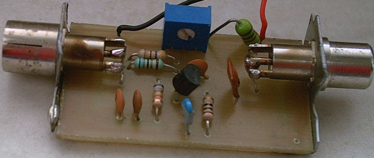

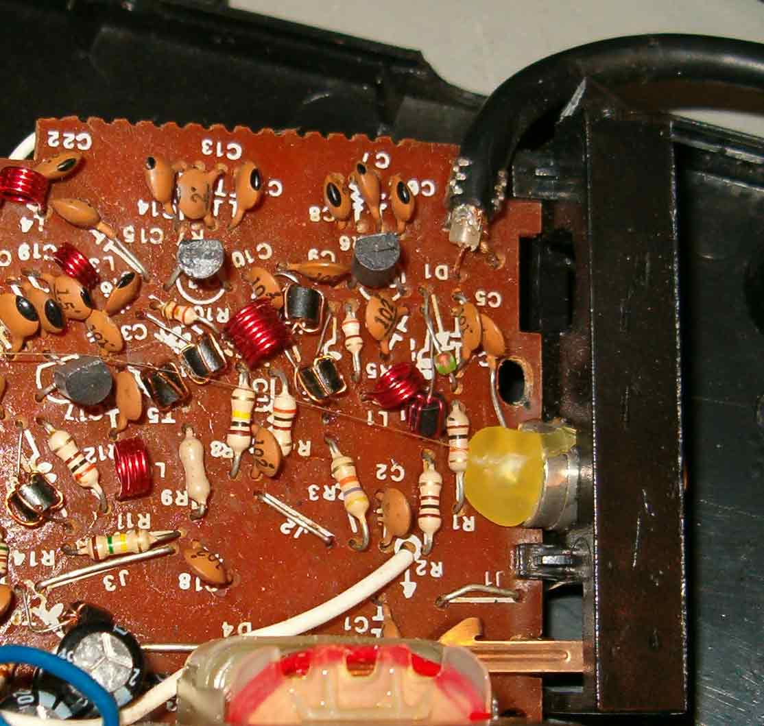

von Michael_ (Gast)
Ich habe gerade mal im Fundus nachgeschaut und hier sind drei Beispiele.
Da ist nichts mit Weißblech usw.
Die Dinger werden verkauft, funktionieren und haben doch wohl auch das
CE-Zeichen.
Bei der Einzelstufe ist ein 2SC3355 verbaut.
Eigentlich kann so auch ein NF-Verstärker aussehen.
Guckst Du genauer:
- deutlich kürzere Leiterbahnen, kleine Bauteile, alles enger
- hier wird gefiltert (es sind auch Luftspulen zu sehen - eindeutig)
- zumindest die rechte Platine ist komplett mit Massefläche ausgelegt
hintendrum
- Blech muß nicht unbedingt drumherum sein, wenn das Layout schon
stimmig ist. Ist aber natürlich günstiger für Ein/Ausstrahlung
Besser noch einen freifliegenden Aufbau als Lochraster.  Damit kann
man wenigstens kurze Leitungsführungen erreichen.
Oder eben einfach ein Stück Platinenmaterial als Masseebene nehmen,
und alles da drüber auflöten, also "halb freifliegend".

Bestellnummer bei Conrad 440535 - 05
von RainerK (Gast)
> ja nun mal vor Ort.
GB schrieb:
> Ich weiss nicht, warum nicht auf die eigentliche Frage geantwortet wird.
Ich bin begeistert. Das ist wirklich ein Alternativ-Vorschlag !
Aletrnativer geht nicht !
Es grüßt RainerK
von Helmut L. (helmi1)
Doch, einfach ein Stueck Draht nehmen erfuellt den gleichen Zweck.
Bei 0.1MHz Resonanzfrequenz ....
@RainerK
heute nicht knurrig?
von Jutta (Gast)
>Und wenn diese Schaltung so schlecht ist, warum geht keiner von euch hin
>und verklickert es mal dem Betreiber der Seite oder dem Autor o.ä.?
Habe ich schon öfter gemacht. In der Regel kommt da leider nicht die
geringste Reaktion.
Du hast aber schon alle Beiträge gelesen, oder? Diese Drossel ist ja
praktisch ohne Funktion. Damit ist die Frage nach Ersatz eigentlich
obsolet...
Meint Tipp an alle, die diesen Verstärker glauben verwenden zu müssen:
Erst einmal sich schlau machen, warum der Empfang eigentlich so schlecht
ist. Oftmals sind ganz andere Gründe Schuld daran. Und wenn nun wirklich
ein 1GHz-Verstärker nachgebaut werden soll, dann bitte von einer Page
mit seriöser Schaltung.

Das ist die Methode die schon Jörg vorgeschlagen hat. Die funktioniert
ja auch. Da hast du auch eine definierte Masse und kurze Verbindungen.
Das alles besitzt der oben vorgeschlagene Verstaerker auf
Lochrasterkarte alles nicht. Und da du die Verstaerkung ueberpruefen
@Volker
ich denke, wir haben mehr als genug Vorschläge gemacht, wenn auch etwas
verstreut zw. den dem sonstigen Geplänkel. Und ich habe auch noch mal
versucht, alles schön zusammenzufassen, und meine Erfahrungen (aus
meiner HF-Zeit damals) auch kundgetan.
Grundtenor ist ganz allgemein: Schaltung ist allgemein schlecht, kann
funktionieren (kann zumindest so scheinen). Es ist aber eher mit
Schwierigkeiten zu rechnen (auch Schwierigkeiten, die man nicht sofort
merkt).
Man muß auch sehen, daß dieser T schon ein etwas stärkerer Typ ist, der
deswegen zwar etwas übersteuerungsfester ist (günstig bei
Breitbandverstärkern), aber auch schon mal HF im 3-stelligen mW-Bereich
rausblasen kann, und damit entsprechend die Umgebung (nicht nur im
näheren Sichtbereich) verseuchen kann. Als dauerhaft aktiver
DVB-T-Verstärker wirkt er daher ziemlich verräterisch in dem Falle.

Ich habe mir mal den Spaß erlaubt, die Schaltung aufzubauen. Allerdings
vertraute ich nicht auf eine Lochrasterkonstruktion und entwarf eine
"anständige" Platine dafür, die alle ungenutzten Flächen als Massegitter
enthält.
Den Originaltransistor (BF96S) hatte ich nicht, so daß ich einen 2SC2753
verwandte, den ich wie auch die beiden Anschlußbuchsen/Stecker aus einem
HF-Modulator eines alten Videorekorders gewann. Der Kollege hat auch
eine
Transitfrequenz von 5GHz.
Resultat: Mit einer Eigenbau 16-Element Yagi empfing ich von einem ca.
40 Kilometer entfernten Sender ohne den Verstärker von den 3 zur
Verfü-
gung stehenden Kanälen 32,42 und 55 nur den Kanal 55 einigermaßen gut.
Mit Verstärker habe ich nun die 3 Kanäle stabil und zusätzlich noch die
Kanäle 37, 8 und 22 von einem anderen Sender, der ca. 150Km entfernt
ist.
Anbei ein Foto vom Aufbau. Das Gerät befindet sich im Betrieb in einem
Gehäuse aus Mandarinen-Büchsen Blech.
Ich habe keine Möglichkeit, irgendwelche Messungen anzustellen, weil
solche Meßgeräte für einen "normalen Menschen" nicht bezahlbar sind.
Zumindest konnte ich im Gegensatz zu manchen Zweiflern weiter oben
feststellen, daß die Schaltung an sich in Ordnung.
MfG Paul

An sich ist die schon ok, aber nicht der weitmaschige Lochrasteraufbau
ohne Massefläche wie ganz oben.
Wenn die Stromaufnahme im erwarteten Bereich liegt, und auch nicht
schwankt mit/ohne Deckel, oder mit "Handauflegen" (fast), dann schwingt
das Ding wohl auch nicht.

geschrieben habe:
>>>> Nix zu finden.
Paul Baumann schrieb:
> Allerdings vertraute ich nicht auf eine Lochrasterkonstruktion
> und entwarf eine "anständige" Platine dafür
Auch die Schraubanschlüsse sehen irgendwie anders aus... ;-)
Du könntest jetzt übrigens spaßeshalber deine Drossel auch noch
ausbauen und feststellen, dass du danach noch das gleiche gute
Ergebnis damit erzielst.  Damit wären wir dann wieder beim Ursprung
des Threads mit der Frage: "Alternative für dieses Bauelement?"
und der anfangs gegebenen Antwort: "Ein Stück Draht".
von Michael_ (Gast)
Bei Anschluß an eine Hochantenne würde ich aber schon einen Tiefpass
einsetzen. Wenn es bei einer Stummelantenne auf dem Tisch mal schwingt
ist das nicht so kritisch.
> einsetzen.
Die Drossel sitzt doch nicht im Signalpfad, sondern in der
Betriebsspannungszuführung.  An die sollte man ohnehin keine
"Hochantenne" hängen. ;-)
von Paul Baumann (Gast)
Jörg schrob:
Das habe ich jetzt versuchsweise mal gemacht. Resultat: Die Schaltung
wird "handempfindlich" d.h. die Stromaufnahme verändert sich beim
Näherkommen der Hand. Ich schloß die Schaltung nun probeweise an eine
Fernsehgerät an und schloß den Eingang des Verstärkers kurz, um kein
Signal von außen zu empfangen.
=> Die Schaltung schwang nun beim Kanal 38 d.h. ich hatte dort ein
"schwarzes Bild" und kein Rauschen mehr.
Ich speiste die Schaltung aus 2 verschiedenen Netzteilen (5 Volt), um
sicherzustellen, daß es nicht an der Speisespannung liegt.
Resultat: Die Drossel ist wieder drin und es schwingt über den gesamten
VHF und UHF-Bersich nichts mehr.
Schlussfolgerung: Die Drossel ist wider Erwarten "lebensnotwendig"
MfG Paul
Brutal...  :-o
Dann hängt da in der Schaltung irgendwas irgendwie irgendwo recht knapp
an der Grenze...
Wenn du schon einen Prüfling zur Hand hast... ;-)
Kannst du das mal mit einem 100 Ohm Widerstand statt der Drossel
probieren? Damit wäre die Versorgung prinzipiell schon mal "ein klein
wenig" entkoppelt.
Lothar schrob:
>probieren?
Na gut, -überredet...
So, ein 100 Ohm-Widerstand bewirkt das Gleiche wie die Drossel:
es funktioniert auch damit anständig.
Der Witz ist ja, daß der nur in Reihe mit einem 10Kohm Einstellregler
liegt, der bei ca. 3 Kohm steht. Sollte uns das nicht zu denken geben?
-Ich denke nicht
MfG Paul
von Elena (Gast)
Das sagt uns, daß der Trimmer einfach jede Menge Streukapazitäten
zwischen seinen Anschlüssen hat und die HF wie bei einem Kurzschluß
rüberhopst. Der 100R Widerstand dagegen kann relativ wenig
Streukapazität zwischen den Anschlüssen haben, ja wahrscheinlich hat er
sogar eine ausgeprägte induktive Komponente.
Das ist ja gerade das Problem, daß sich bei HF die Bauteile anders
verhalten als man denkt. Bei bis zu 1GHz können sich alle
Blindkomponenten nach Belieben austauben.
