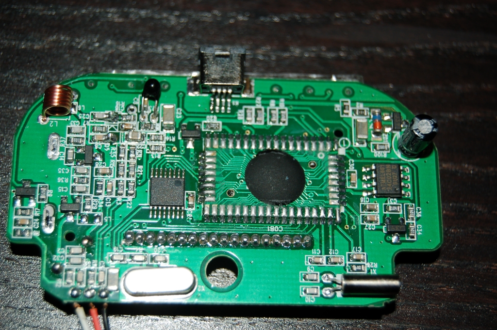

Was ist aus
Beitrag "Re: FM Transmitter umbauen"
geworden?
Kann man den im letzten Beitrag genannten Transmitter tunen?
Und wenn ja wie?

von Name  (Gast)
Hehe der war gut.
Also ich würde schon gern die Reichweite etwas erhöhen.
Mit einer längeren Antenne gehts schon besser aber vllt kann man ja eine
"Drossel" oder so entfernen damit es besser sendet.
Weiß ja nicht was da so machbar ist.

Und wo genau würde ich diesen Verstärker einfügen?
von S. N. (Firma: flipdot hackerspace kassel) (snafu)
Hab auch so einen, in meinem war nach dem IC, das das Sendesignal
erzeugt, ein einfaches PI-Dämpfungsglied aus drei Widerständen. Diese
entfernt und den oberen durch Draht ersetzt hat die Reichweite soweit
erhöht, dass ich in der ganzen Wohnung hören kann... Und schließ einen
ganzen Dipol an, das bringt mehr als ein stückel Draht
von Name  (Gast)
Kannst du vielleicht einzeichnen welche Widerstände du meinst?
Ich hab das in einem anderen Thread mal ganz genau geschildert, wie man
so einen Transmitter umbaut:
Beitrag "Re: FM Transmitter umbauen (mehr Sendeleistung)"
