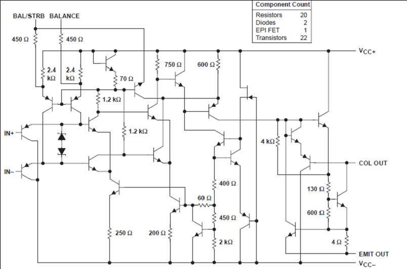

ich hoffe ihr könnt mir in dem fall helfen.ich brauche an TP6 einen fast
rechteckförmigen puls. an der schaltung die ich beigefügt habe,messe ich
ziemlich runde signale. um wieder rechteckförmige pulse zu bekommen muss
ich eine frequenzkompensation mit einem kondensator einfügen. jedoch ist
mir unklar wo ich diese einfügen muss und an welchem ausgang oder über
welchen widerstand.kann mir da jemand weiterhelfen? ich habe auch noch
die innere beschaltung des komperator mit hinzugefügt.
Vielen dank im voraus
MfG

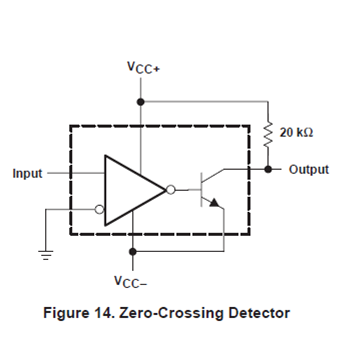

von mebi (Gast)
Hier ist das Schaltbild als komperatorschaltung mit 20 kohm im
datenblatt
von Helmut L. (helmi1)
> datenblatt
Schoen. Und was haelt dich davon ab den kleiner zu machen?
von mebi (Gast)
ich weiss nicht ob das eine vorgabe oder eine empfehlung des herstellers
ist!! weiß auch nicht ob sich das Verhalten des Komperator verändert?
Das ist keine Vorgabe des Herstellers.
Schau mal ins Datenblatt bei den Beispielschaltungen.
Da ist alles Vertreten von 20K bis 500 Ohm.
http://www.national.com/ds/LM/LM111.pdf
Dieser Widerstand mit den Kapazitaeten auf dem Board bestimmt die
Anstiegsgeschwindigkeit.

Was du siehst, ist ein Aufladevorgang eines Kondensators
(Streukapazität, wenn dein Schaltbild stimmt) über den von dir gewählten
20k Widerstand. Das ergibt die charakteristische Ladekurve eines Caps
mit einer dafür ganz charakteristischen Ladezeitkonstante.
Natürlich sieht man das bei hohen Frequenzen stärker, weil die endliche
Ladezeit ja prozentual einen größeren Anteil an der kürzeren Periode
hat.
Und natürlich läßt sich das über ein Verkleinern verbessern, da die
Streukapazität dann schneller aufgeladen wird.
