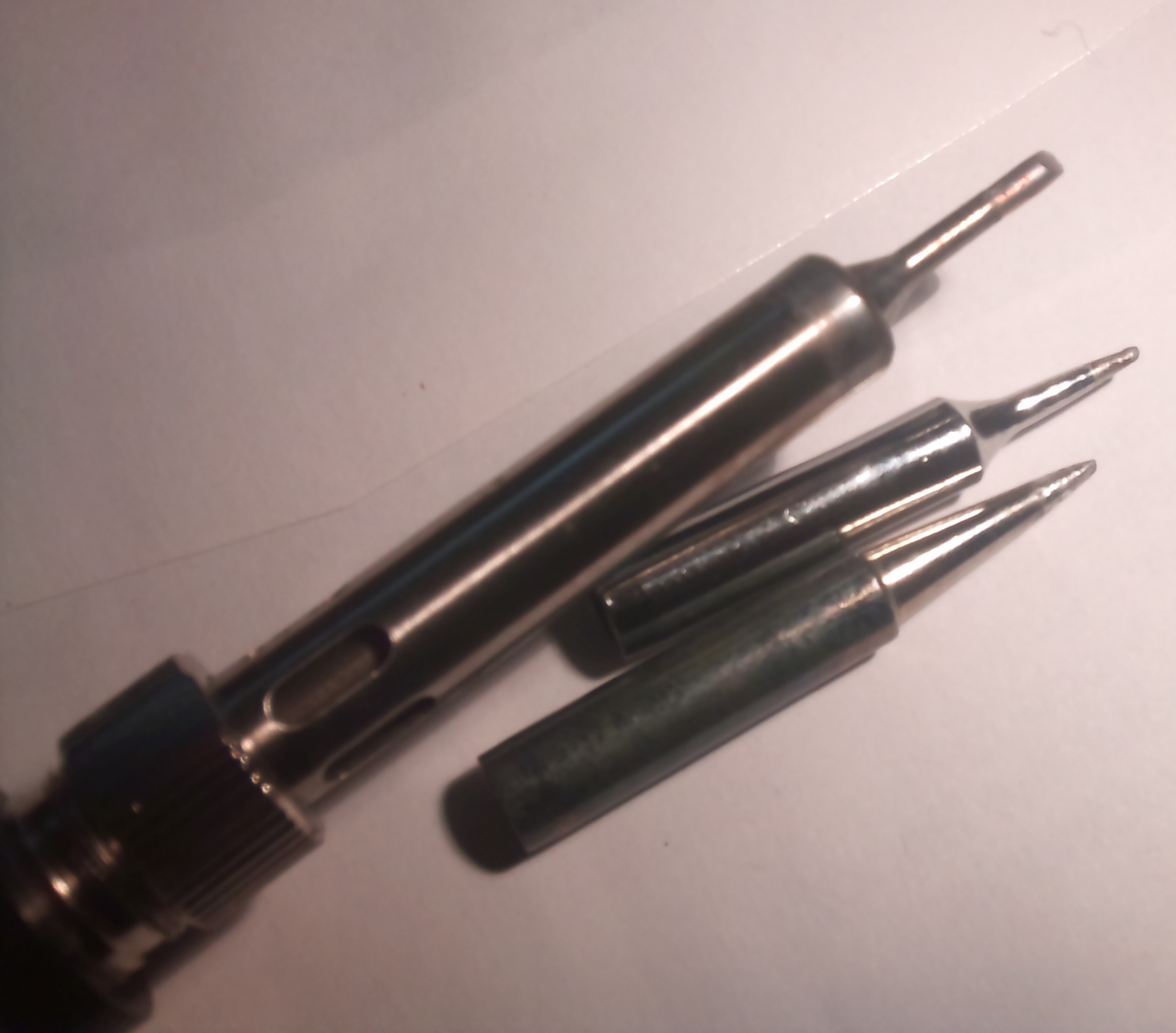

Gerade beim Löten kommt es sehr darauf an, sich anständiges Werkzeug
zuzulegen. Mit einem Spielzeuglötkolben kommt man vielleicht auch zum
Ziel, ab der Weg dahin ist "Pain in the ass!". Das fängt schon mit der
Wahl der Spitze an: Oft heißt es "Lang und spitz muß sie sein, damit man
feine Sachen machen kann!" Blödsinn. Kurz muß sie sein, damit man die
Wärme auch in die Platine, ans Bauteil und ans Lot bekommt. Wenn das
Bauteil und/oder die Platine beim Herumbraten erst ruiniert sind, kann
man das gesparte Geld gleich in Ersatzteile umsetzen.

könnten etwas langlebiger sein. Privat verwende ich das analoge
Gegenstück zu Nummer 1 (ST80-A) und finde es durchaus ausreichend. Der
Lötkolben ist ähnlich dem von Weller mit kurzen Lötspitzen. Somit ist
eine gute Wärmeübertragung sichergestellt. 80W Heizleistung reichen auch

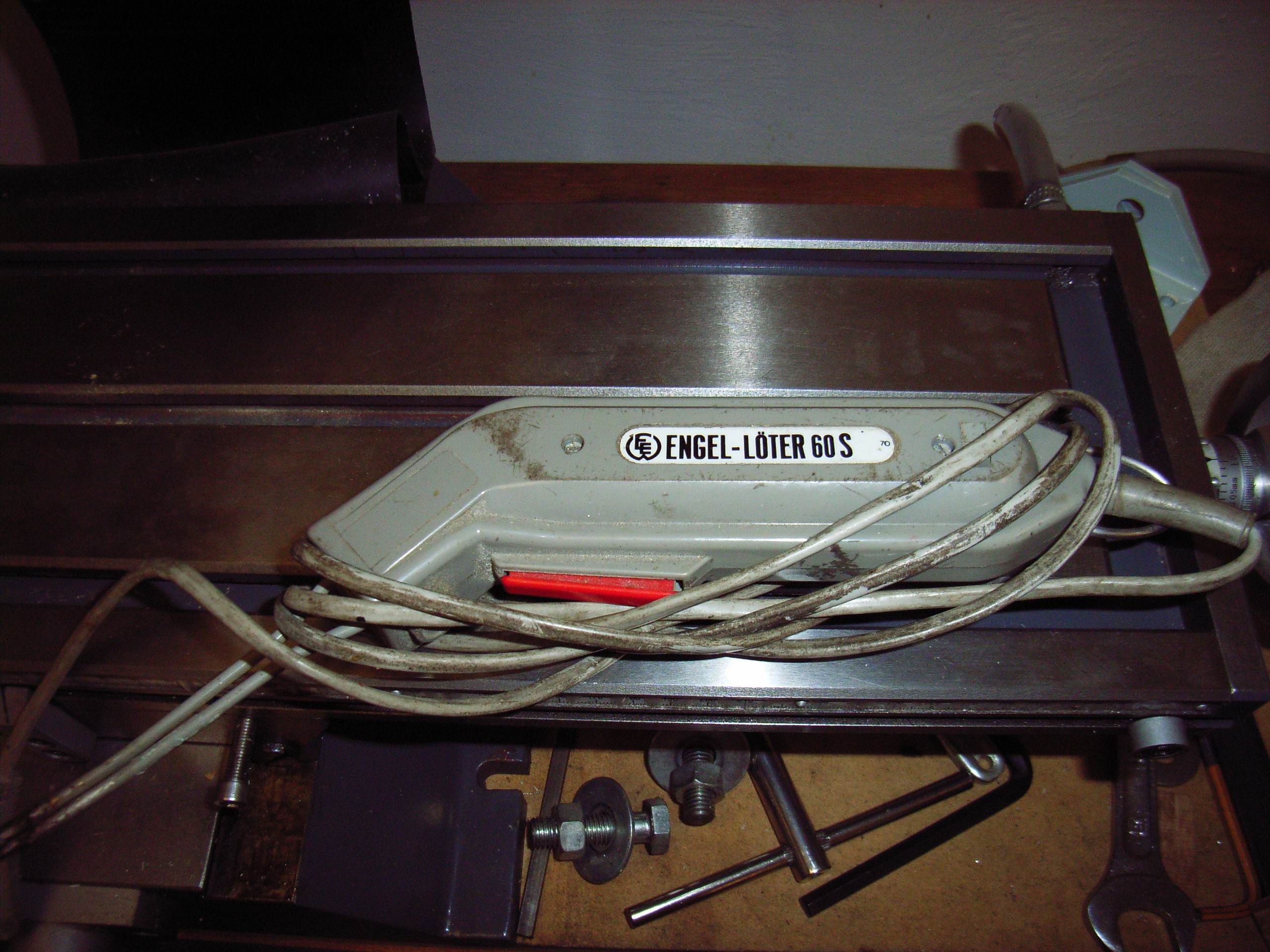

4-5 Jahre sind nicht besonders viel für eine Lötstation. Ich habe u.A.
noch ein paar Lötpistolen von Engel die jetzt 30 Jahre alt sind und die
noch immer verkauft werden. Die Ersa Analog Stationen gibt es auch schon
geraume Zeit und die Spitzen wird es denke ich noch sehr lange weiter
geben. Ob solche Zeiträume von den preiswerteren nicht so bekannten
Stationen zu erwarten sind wage ich zu bezweifeln. Insofern ist das Geld
in Ersa oder Weller noch immer am besten investiert.

Seit ca. einem Jahr benutze ich privat Toolcraft ST-100D (wie 1. nur
100W) und ST-50 (analog, 50W). Das ist quasi zufällig zustande gekommen
- eigentlich wollte ich eine Weller, dann brauchte ich aber dringend was
zum Löten. So rannte ich zum großen C und schnappte mir eine einfache
analoge ST-50 (das einzige, was 5 Minuten vom Ladenschluss noch zu
kriegen war).
Danach habe ich in der Bucht ziemlich günstig die ST-100D ersteigert.
Die Lötspitzen (für je 5.95€) sind kompatibel für alle ST. Ich habe mir
insg. 4 in verschiedenen Formen zugelegt + 2 bleistiftförmige (eine
davon selbst gekürzt), die standardmäßig mit dem Kolben kommen. Bis
jetzt deckte das ziemlich alles ab (von TQFP-100 bleifrei bis
Röhrenverstärker) und die Ergebnisse waren stets bestens. Und zwei
Kolben auf dem Tisch griffbereit zu haben hat auch sein Charme - kein
Umschalten, Spitzenwechsel, Fingerverbrennen etc. Zu der Langlebegkeit
der Spitzen kann ich noch nichts bestimmtes sagen. Nach ca. 1 Jahr (2-3
Mal die Woche benutzt und gelegentlich gepflegt) sind sie immer noch wie
neu, nur etwas dunkler.
Obwohl ich selbst eher die Qualität von Weller bevorzugen würde, hat das
Experiment für mich die These bestätigt, dass für Zuhause/Hobby eine
vernünftige Noname mehr als ausreichend ist.

von Knilch (Gast)
> mit einer Feile zu einer feinen Spitze geformt wurde.
Egentlich feilt man an Lötspitzen nicht herum, da sie in der Regel mit
einem Metall überzogen sind, die das Verzundern verhindern soll. Ist
zumindest bei meinen Wellerspitzen so.
Privat habe ich die ZD-931 mit feiner Spitze. Ich bin auch zufrieden
damit.

Leute, ihr stellt euch echt an. Es kommt nicht auf das Werkzeug an,
sondern wie man damit umgeht.
Ich habe vor ca. 35 Jahren meine ersten Pertinax Platinen mit diesem
Lötkolben (60W) gelötet (mit Lötfett). Ein paar davon habe ich immer
noch, sie sehen noch rel. gut aus und funktionieren auch noch.
Aluminium-Becher-Elkos mit grosser Massefläche auf einseitigen
TV-Platinen habe ich damit auch problemlos auslöten können :-).
von Christian H. (netzwanze) Benutzerseite
Ahhh, ein Engelmacher. Sowas hatte ich auch mal in den "Kinder"-Händen.
von Carsten W. (eagle38106)
Ich würde wetten, daß man mit diesem Schnellöter keinen Elko auf einem
Multilayer Mainboard wechseln kann. Kurze Thermals mit ein bis zwei
Masselagen im Innern und aus ist die Maus.
Hatte auch mal eine Engel Löter. Aber der ist schon lange Geschichte.
Hat 'nen Sturz mit dem Fahrrad nicht überlebt.

Die ST100-D ist digital geregelt und mit einem Keramik-Heizelement
ausgestattet. So wie die Ersa auch. Leider ist die Spitze nicht
formschlüssig mit dem Heizelement verbunden (3,7mm Heitzelement mit
Temp-fühler, 4mm Loch in der Spitze). Damit fehlt der thermische Kontakt
zum Temperaturfühler. Und damit ist die Regelung der Spitzentemperatur
mangelhaft.
Die mitgelieferte Spitze erscheint mir als Behelf. Ist der Spitzenkörper
heiss genug, so fehlts am eigentlichen Arbeitspunkt vorne an der Spitze.
Interessante Info.
Kannst Du vielleicht noch ein Bild dazu hochladen?
von Rainer D. (rainer4x4)
Kolbenfresser schrieb:>
Hab da was im WWW gefunden:
http://forum.conrad.pl/attachment.php?attachmentid=501&d=1336068393
Ja, das war auch bei der ZD-931 so und deshalb sind die Heizdrähte da
gerne mal im Keramikelement durchgebrannt.
Wenn das bei der ST-80D auch so ist sollte er sich etwas anderes kaufen.
