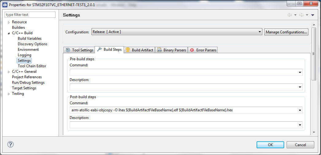

Dies ist eine Anleitung für Anfänger die, wie einst ich, verzweifelt
nach einer einfachen Lösung zum STM32 Programmieren per Bootloader
suchen:
Wie dem STM32 Artikel
http://www.mikrocontroller.net/articles/STM32#Programmierung zu
entnehmen ist, ist das Atollic TrueSTUDIO die einzige Demo einer
kommerziellen Umgebung ohne Codelimitierung und
Nutzungsdauerbeschränkung. Zudem kann jeder Anfänger mit dem Projekt
Wizard ohne Wissen von Linker Scribts und Startup-Codes in Handumdrehen
nach der Installation mit dem Programmieren beginnen, da TrueSTUDIO
alles selbstständig macht.
Es gibt nur ein Problem. Man ist auf den ST-Link und JTAG angewiesen.
Will man jetzt In Application Programming mit dem in den STM32
integrierten USART Bootloader betreiben, wird man vergeblich nach dem
HEX File suchen und stattdessen nur ein ELF File finden.
TrueSTUDIO spuckt in der Lite Version von Natur aus nur .elf Files aus.
Um jetzt aber den Flash Loader Demonstrator (alias Flash Loader Demo)
von ST nutzen zu können, braucht man eine .hex Datei.
Um die zu kriegen, muss man die ''arm-atollic-eabi-objcopy.exe'' im
Installationsverzeichnis von TrueSTUDIO gegen z.B. die ''objcopy.exe''
von CrossWorks tauschen.
Einfach CrossWorks installieren, nach der EXE im
Installationsverzeichnis von CrosWorks suchen und in den
''arm-atollic-eabi-objcopy.exe'' Ordner kopieren. Jetzt noch zu
''arm-atollic-eabi-objcopy.exe'' umbenennen und fertig.
Zum Schluss braucht man nur mehr im geöffneten Projekt auf
''Project'' -> ''Properties'' -> ''C/C++ Build'' -> ''Settings'' ->
''Build Steps'' klicken und folgendes Kommando unter ''Post Build
Steps'' eingeben (siehe Bild):
''arm-atollic-eabi-objcopy -O ihex ${BuildArtifactFileBaseName}.elf
${BuildArtifactFileBaseName}.hex''
Und siehe da, beim nächsten Build des Projektes wird im Release Ordner
neben dem ELF File auch ein HEX File erscheinen.

Ein Hinweis für alle, ich habe mittlerweile das Problem gefunden.
Projekt-Namen dürfen keine Leerzeichen enthalten, andernfalls wird das
HEX-File nicht erzeugt und man sucht vergeblich nach der Ursache.
Vielleicht hilft jemand dieser Tipp ja bei der nächsten stundenlangen
Fehlersuche.
