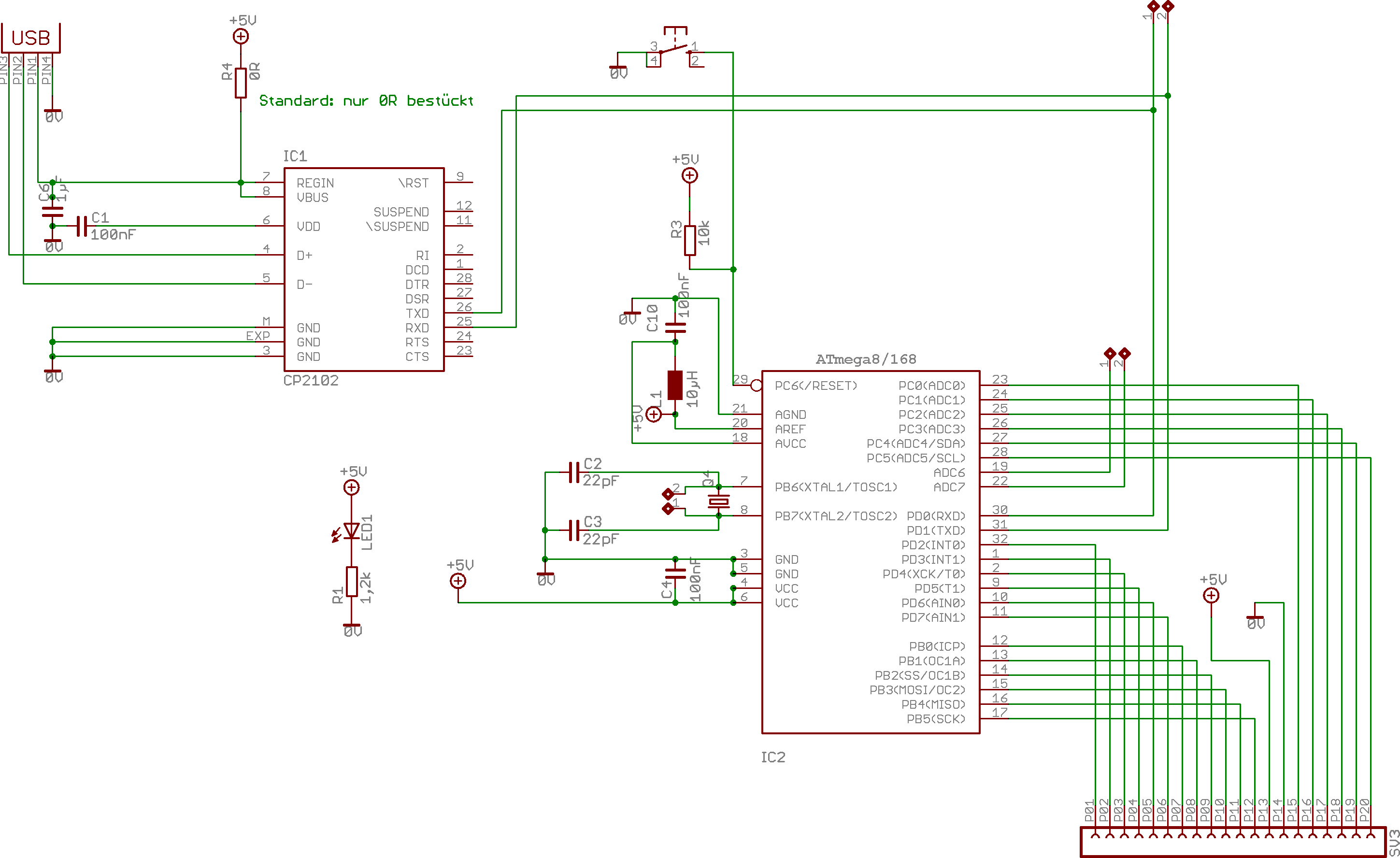

Hier mal Schaltpläne zu dem Kram. Gabs auf der myavr Seite. Deren
Projekte-Verzeichnis ist m.E. etwas dürftig. mf

Und im Schaltplan für den AVR ist ein Fehler drin, der berühmte AREF
Fehler. Ist für dein Projekt aber egal.
Und wirklich schön sind die Schaltpläne auch nicht.
OK, dann musst du nur noch sagen, wie du die ICs auf dem Anzeigeboard
mit den Drahtbrücken anschließen willst und los gehts.
Den Rest kann man so programmieren. Die Hardware musst du nicht
verschicken, auch wenn das für das Debugging besser wäre.
