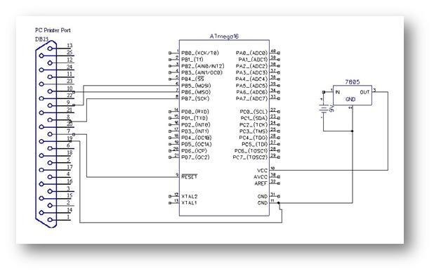

Hallo Forum, Ich habe mir gestern den Angehängten Programmer gebaut, und wollte mit dem über PonnyProg2000 Programmieren, allerdings haut da irgend etwas nicht ganz hin. Ich kann meinen Atmega16 Anscheind auslesen,jedenfalls stehen da viele FF's und so, aber wenn ich etwas neues Darauf Schreiben möchte sagt er Write Failed und wenn ich den AtMega löschen möchte, gibt er auch nur eine Fehlermeldung. Nun wollte ich fragen, da das mein erster selbstprogrammierter Atmega wird, wie man das Beheben, damit ich auf den AtMega schreiben kann. Ich habe an dem Adapter 12V vor dem Spannungsregler, noch eine Led mit rangehängt, die auch leuchtet. Eingestellt habe ich bei PonnyProg folgendes: Interface: Parallel Port und da dann DT-006 I/O, und wenn ich unten auf Probe gehe sagt er Test ok. Das ist bei AVR-ISP I/0 aber nicht so. sonst habe ich nichts eingestellt. Calibration habe ich auch ausgeführt. Ich Hoffe ihr könnt mir schnell Helfen. MFG Moritz PS: Der Parallelport ist auch eingeschaltet.

An deiner 5V Versorgung fehlt ein 100nF Stützkondensator.
Da fehlt noch mehr. Alelrdings ist diese Art des Anschlusses schon sehr gewagt. Das kann gut gehen, muss aber nicht. Abhängig davon, ob der PC an der parallelen Schnittstelle tatsächlich noch 5V liefert oder nicht; vom Wasserstand in der Donau etc. Wie gesagt: Kauf dir einen vernünftigen Programmer. Gerade als Einsteiger ist das ansonsten am falschen Ende gespartes Geld. Warum hast du ja jetzt selber gesehen. Betrachte den Programmer als dein Werkzeug. Und am Werkzeug gespart, ist am falschen Ende gespart.

Manche Parallelport IC's in manchen Rechnern können nicht genug Strom nach high Treiben oder deren High Pegel ist zu nieder. Versuche es mit PullUp Widerständen an Deinen Portausgängen ca 4K7 Theoretisch Sollte es gehen. Gruß Peter
Der Test bei Ponyprog prüft nur auf ganz geringe Tiefe, erkennt bestenfalls, dass ein Kabel angeschlossen ist, hat also fast keine Aussagekraft. Wenn beim Auslesen viele FF rauskommen, hat das wenig zu sagen, auch wenn MISO ständig auf 1 bleibt, entstehen "FF's" - und da arbeitet die ISP Schnittstelle noch garnicht. Erst wenn ponyprog das IC erkennt, also zumindest jede Fehlermeldung ausbleibt, arbeitet die ISP-Schnittstelle richtig. Tipps zum Suchen: Meistens sind Verdrahtungsfehler die erste Ursache. Also nochmals und nochmals prüfen. Viele parallel-ports liefern keine genügend saubere Pegel, die Schaltung funktioniert nicht immer. (Da muss mans eben aufgeben oder Puffer-IC 74LS244 dazwischen schalten) Einige Beschaltungen fehlen hier, ohne die das IC nicht zuverlässig arbeitet: In der Spannungsversorgung (5V) fehlt der berühmte Pufferkondensator direkt am IC. (100 nF, mit kurzen Stromwegen nach VCC und GND) Hier gibt es -zig threads, wo Tipps gegeben werden, warum das Programmieren mit solch einfachen Parallelschnittstellen-Schaltungen oft nicht geht. Nicht umsonst gibt es im net auch umfangreichere Schaltungen für Parallelport-progger. Aber man kann Glück haben, also viel Glück beim Suchen.
