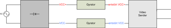

von anasagtdiewahrheit (Gast)
habe eine alte Schaltung bei uns im Archiv gefunden.
Darf ich jetzt aus Wettbewerbsgründen nicht veröffentlichen.
Ist Analogtechnik in Reinform.
Es werden zwei Gyrator-Stufen zur Entkoppelung der Versorgungsspannung
eines Video-Senders verwendet (siehe PNG-File).
Mir ist die Funktion von Gyratoren leider nicht verständlich.
Dient doch irgendwie zum Impedanzen konvertieren?
Google findet auch nichts gescheites, wo man dass mal grundlagenmäßig
nachlesen könnte.
Weiß jemand einen Literatur Tipp?
Oder kann man die Funktion eines Gyrators heuzutage auch anders lösen?
von 6to4 (Gast)
Ganz laienhaft: Der Gyrator wandelt einen Kondensator in eine Spule
(u.u).
Große Spulen sind teuer, schwer, brauchen viel Platz.
Große Elkos sind klein, leicht, billig.
also soll quasi ein großer Übertrager druch 2 Gyratroen ersetzt werden?

von 6to4 (Gast)
Eher: Zwei (Entstör-)Drosseln durch zwei Gyratoren.
Die in dem Fall vermutlich nur aus je Transistor, Elko, Widerstand
bestehen.
=> Heute gibt es gute fertige Spannungsregler, auch mit guter
Ripple-Rejection.
Vermutlich ist sogar ein alter LM78xx besser, aber weniger Werbewirksam,
als die Gyratoren-Konstruktion.
@6to4
"Eher: Zwei (Entstör-)Drosseln durch zwei Gyratoren.
bestehen."
ja genau mehrere PNPs, NPNs, N-Kanal / P-Kanal FET, Elkos und je Stufe
(VCC+ bzw. VCC-) ein OP als Komparator
von MaWin (Gast)
Kann ich mir vorstellen, eure Firma würde sofort an Reputation
verlieren, jemals an solchen Humbug auch nur gedacht zu haben.
Jeder Spannungsregler ist sinnvoller, ein Gyrator ist ein Regler
der eben nicht auf konstant regelt, sondern auf (etwas weniger,
weil ers selbst was braucht, als) Mittelwert.
Damit simuliert er den Effekt einer (grossen) Spule, kann aber
nicht besser sein als die verwendeten Bauteile, zumindest ein
Transistor ist ja drin, so wie in jedem Spannungsregler. Wenn
man aber mit einer Spule was dämpfen will, geht es gerade um
die Sngnale die schneller sind als das was ein Transistor
ausregeln kann, also auch durch einen Gyrator durchkommen würde.
Gyratoren in Stromversorgungen sind Humbug, war in den 70gern
mal en vogue.
@MaWin
das ist die Frage:
BC857 hat eine Transition frequency von 140MHz.
FET SUU10P06-280L Reverse Recovery Time liegt bei max. 80ns.
TS951 Gain Bandwidth Product 3MHz.
von 6to4 (Gast)
Also filtert dein Gyrator nur << 3MHz…
Ich bleib dabei: Nimm nen guten Längsregler, und wenns wirklich noch
nötig ist, eine (echte) Drossel für HF.
Und verbaue dahinter einen besseren Video-Verstärker/Sender, der sich
nicht von ein wenig Rumgezappel auf der Versorgung beeinträchtigen
lässt.
Klar, so alte Analogschaltungen sind toll anzusehen, und die Ings haben
damals gute Arbeit geleistet. Ist aber halt heute nur noch von
Nostalgischem Wert, wo man dieselbe Funktionalität mit um Größenordnung
besseren Werten in einem Chip für <1€ findet.
