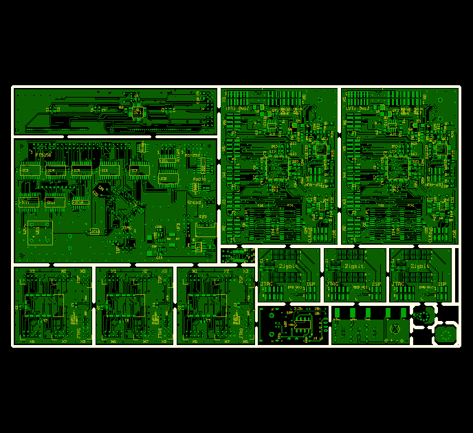

Nun habe ich also zwei Layouts nebeneinander plaziert und dazu eine
kleine Frage unbeantwortet im Kopf: Welchen Abstand sollten diese haben,
damit mit vom Boardhouse nicht von der linken oder der rechten Platine
zuviel abgefräst würde? Minimaler Fräserdurchmesser? Tips? Was ist mit
Ritzen und Brechen?  Wieviel Substanz braucht das? Materialstärke ist
1,55 mm.
Danke für eure Hinweie,
viele Grüße, Jan.

Ich würde da wohl eher 5mm oder mehr einplanen. Je dichter man die
Boards zusammen klatscht desto schwieriger wirds mit dem Trennen aber
warum sich, wie in diesem Fall, ungezwungener Maßen das Leben schwer
machen?

Jörg Wunsch schrieb:
> Wenn man die Zwischenräume gefräst hat, ist das unnötige Platzver-
> schwendung.  Anbei mal ein gerbv-Export von einem Nutzen, den ich
> letztes Jahr mal machen lassen habe.  Die hellen Linien sind die
> Fräskonturen, je 2 mm breit.
Hi Jörg,
danke für Dein konkretes Beispiel. Die 2 mm hatte ich auch genommen;
mein Boardhouse gibt das als min. Fräser an. Mit dem Brechen muß ich
noch einmal nachhaken. Aber da dieses konkrete Werk bei mir keine große
Serie werden soll, ist das auch akademisch, denn es wird eh als
Protoboard gefräst werden.
Grüße, Jan.
Die Bruchstege bei mir sind teilweise noch 2 mm gewesen, das hinter-
lässt doch ziemliche "Buckel", die man danach noch abschleifen muss.
Eigentlich genügen auch 1 mm breite Bruchstege, und der Nutzen bleibt
trotzdem noch im Ganzen erhalten.  Ob ein komplettes Ausfräsen der
einzelnen Teile für deinen Hersteller handhabbar ist oder nicht (er
muss ja dann die ganzen "Krümel" aufsammeln), müsstest du mit ihm
klären.
