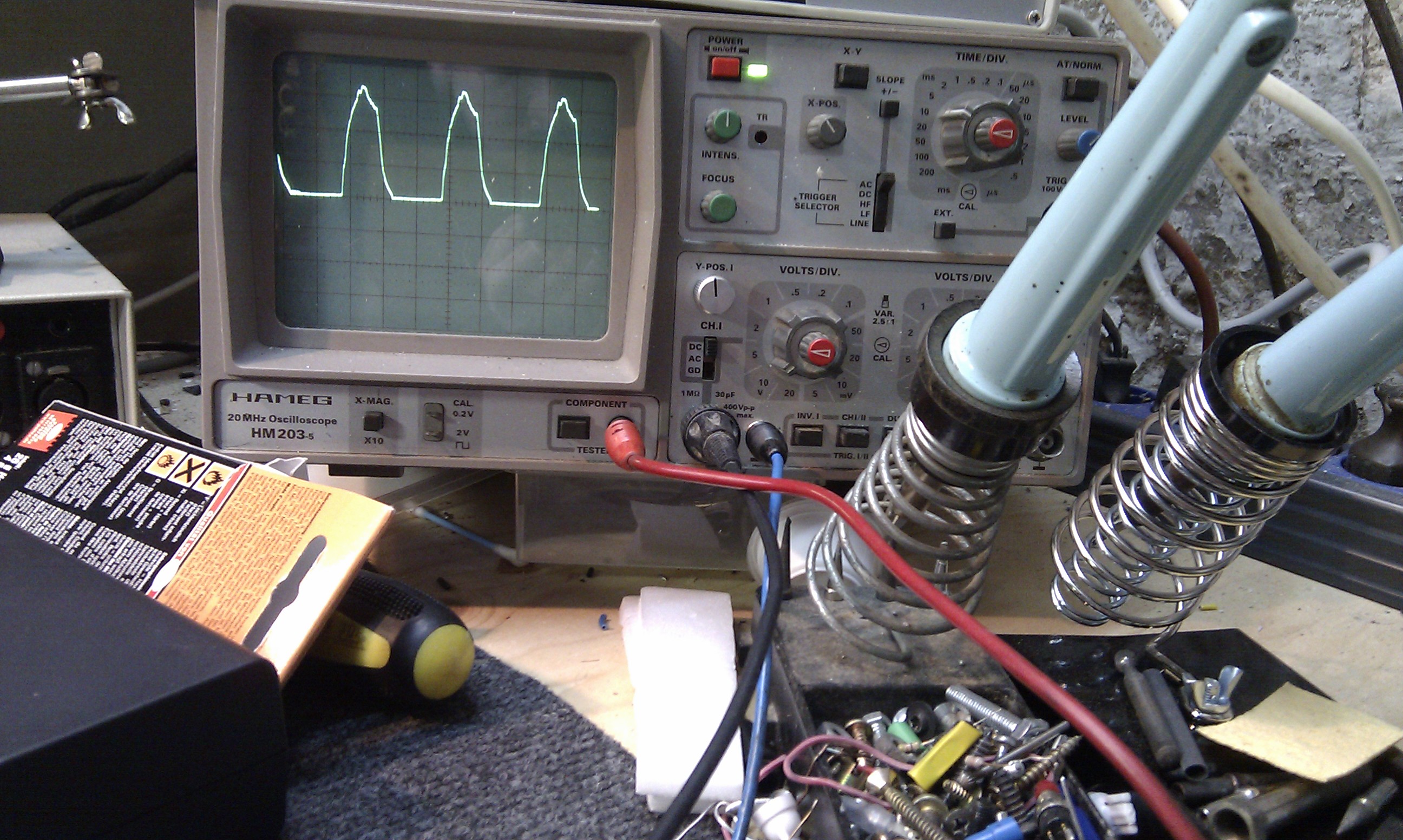

da ich mein Labornetzteil nicht da stehen habe wo ich mein Proxxon
Micromot 50 ef habe, wollte ich mir ein Netzteil dazu bauen. Dazu habe
ich mir ein Ringkerntrafo HBL-50
(http://www.pollin.de/shop/t/MDk2OTA5OTk-/Stromversorgung/Transformatoren/Ringkerntransformatoren/Ringkern_Trafos_Serie_HBL.html)
bestellt. Einen Gleichrichter GPU8J hatte ich noch liegen. Damit die
Drehzahlregelung funktioniert soll der Proxxon an einem unstabilisiertem
Netzteil betrieben werden. Also habe ich die zwei Teile zusammengebaut.
Primär -> Kabel mit Stecker, Sekundär -> der Gleichrichter und daran
dann 2 Buchsen. Mit dem Multimeter habe ich ca. 15V Leerlaufspannung
gemessen. Allerdings dreht sich die Bohrmaschine nicht. Am Labornetzteil
funktioniert sie. Also habe ich mir mal die Ausgangsspannung am Oszi
angesehen. Fehlt hier nicht eine Gleichgerichtete Halbwelle?
OP #2077999
Danke für eure Antworten. Sorry der Gleichrichter ist GBU8J.
Ich habe mir nochmal alles angeschaut, die Primärsicherung war zu klein.
Habe sie nun durch eine 1A ersetzt. Ist das nicht eigentlich zu groß?
Sollte ich nicht Sekundärseitig auch noch eine verbauen?
Gast #2078183
Die Leerlaufspannung interessiert bei Denen Messungen ü-b-e-r-h-a-u-p-t
nicht. Nur unter Last, und sei's noch so wenig, machen Messungen an
einem Netzteil Sinn. Insofern ist also das schöne Bild von Oszi
Makulatur, wenn im Leerlauf aufgenommen.
PS: Ich hatte mal mehrere Techniker eine Woche lang den Fehler in einer
Funkstation suchen - sie funktionierte nicht. Als mir dann irgendwann
der Kragen geplatzt ist und ich selbst nachgeschaut habe --- war die
Sicherung durchgebrannt. Die Pfeifen haben mit ihren
Superduperdigitalmultimetern alle im Leerlauf wunderbare
Betriebsspannungen gemessen, die aber halt nur vom Kriechstrom kamen.
Also belaste Deinen Trafo und miß nochmal.
