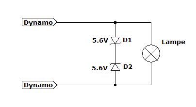

von Krangel (Gast)
Nachti,
was ist das alles für ein Quatsch den man des Nachtens lesen muss. Lass
dir nichts einreden von wegen Längs-,Quer- Schalt- oder Was-auch-immer
Regler.
Zwei Zenerdioden a 5,6V und 1,3W anti in Reihe, mit einem Klecks
Wärmeleitkleber in die Innernseite des Scheinwerfergehäuses geklebt.
http://www.reichelt.de/Z-Dioden-1-3W/ZD-5-6/3/index.html?&ACTION=3&LA=2&ARTICLE=23092&GROUPID=2994&artnr=ZD+5%2C6
Quatsch ist auch, dass ein Fahrraddynamo schwerer geht wenn er belastet
wird, das Gegenteil ist der Fall. Ab 15km/h läuft er im Kurzschluss am
leichtesten.

von X. A. (wilhem)
Danke!
Denkst du, braucht man keinen Widerstand?

von Harald W. (wilhelms)
bitte löschen schrieb:
> Ich dachte eher an einen Low-Dropout Regler mit
> vorgeschaltetem Gleichrichter.
Ein solches Konzept wäre angebracht, wenn Dynamos Spannungsquellen
sind. Sie verhalten sich aber eher wie Stromquellen. Will man
die Standard-Halogenlampen behalten, so ist die schon beschriebene
Leistungs-Z-Diode o.ä. parallel zur Lampe, die einfachste und
zuverlässigste Lösung. Alternativ eine zweite Lampe, die man bei
höheren Geschwindigkeiten per Hand in Reihe zur Originallampe
schaltet. Will man umbauen auf LED, so sollte man eine der vielen
getesteten Lösungen aus dem INet oder auch hier aus dem Forum
verwenden. Alle Lösungen, die die Stromquellencharakteristik des
Fahrraddynamos nicht berücksichtigen, sind m.E. Murks. Das gilt
auch für einige Schaltreglerlösungen, da auch diese von sich aus
besser mit Spannungs- als mit Stromquellen funktionieren.
Gruss
Harald
von Krangel (Gast)
Moin,
Nein, Fahrraddynamos verhalten sich nicht wie Spannungsquellen, sondern
eher wie Stromquellen. Ein Serien-Widerstand bei einer Stromquelle ist
völlig wirkungslos, Parallel-Widerstand unter 6V ist die Lampe und über
6V kommt noch der Widerstand der Zenerdioden dazu.
Mahlzeit

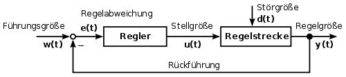

von Krangel (Gast)
Simon K. schrieb:
> Die Suppressordioden, die du vorschlugst sind auch eine Art
> Spannungsregelung, nämlich ein Shunt Regler, der so viel Strom
eine Zenerdiode ist nur Spannungsabhängigen Widerstand, ein Regler ist
das nicht. Im Anhang die erste Grafik die das Allwissende Orakel unter
"Regler" ausspuckt.

zu diskutieren, ob es sinnvoll ist, einen Heißleiter 60 Ohm / 5 Watt in
das (Dioden-)Rücklicht einzubauen. Das Hauptproblem dabei ist, dass der
NaDyn bei schneller Fahrt 8 bis 10 Watt abgeben kann. Selbst die
Z-Diodenschaltung (s. o.) kommt bald an ihre Grenzen mit Pmax = 3 W +
2*1,3 W.

von W.S. (Gast)
Normale "Überspannungs"-Schutzteile haben entweder ne Suppressordiode
gegen Masse drin oder zwei anti-in Reihe Z-Dioden.
UND: Sie sind nicht für Kampfradler geeignet, sondern eher für
gemütliche Radfahrer.
Wer da was besseres haben will, muß sich was bauen, am ehesten nen Grätz
mit anschließendem Bleiakku (ok, ein fetter Elko ginge auch) und dann
als Beleuchtung ne Leistungs-LED per Schaltwandler.
W.S.

gibt es jetzt die optimale Lösung?
Ich wollte jetzt um meine Halogenbirnchen am Fahrrad zu schützen einfach
eine P6KE6.8CA parallel zum Dynamo schalten. Dann wären 2 Glühbirnen,
die Z-Diode parallel zum Nabendynamo, das sollte doch gut funktionieren,
oder?
Grüße
Pfmo
PS: Dachte z.B. an dieses Teil:
http://www.conrad.de/ce/de/product/140826/Ueberspannungsschutzdiode-Suppressor-Diode-Littelfuse-P6KE68CA-Gehaeuseart-DO-15-IPP-581-A-UB-58-V?ref=searchDetail
