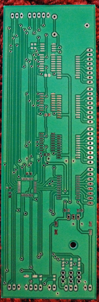

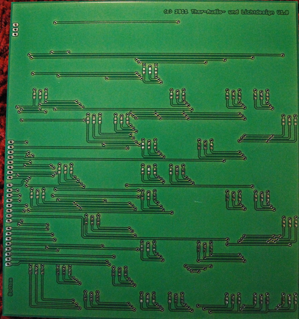

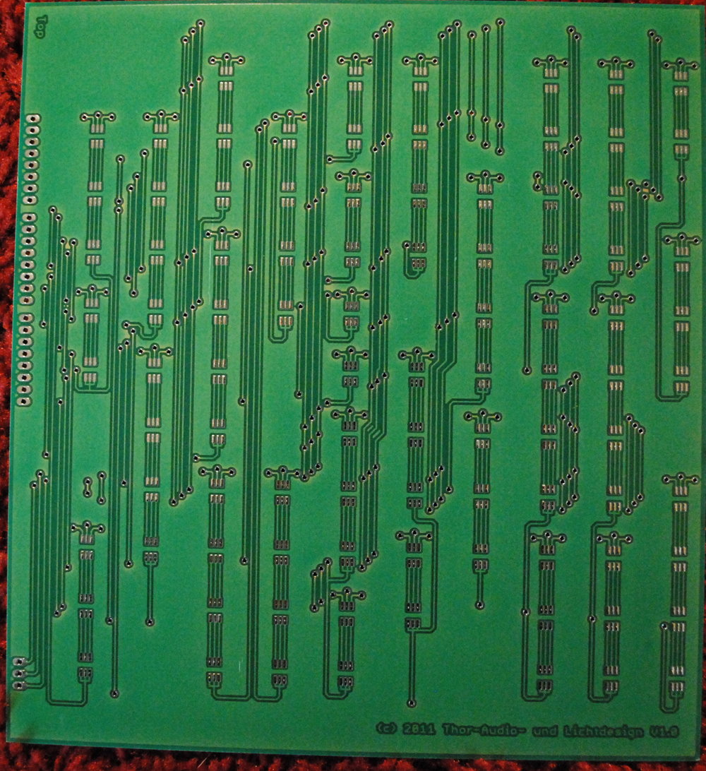

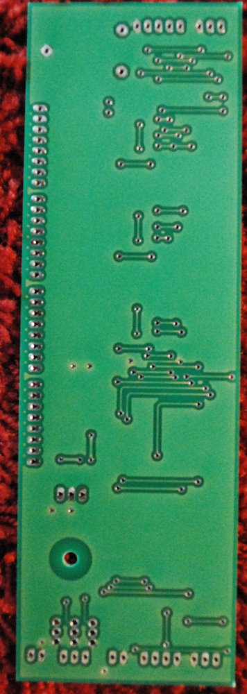

@ Frank Link (franklink) > grossePlatine_1.png > 1.8 MB, 0 Downloads > grossePlatine_2.png > 1.7 MB, 0 Downloads > kleinePlatine_1.png > 575.6 KB, 0 Downloads > kleinePlatine_2.png > 562.5 KB, 0 Downloads >ich habe jetzt Bilder von den Platinen vorliegen, trotz PNG-Format sind >die Bilder ziemlich groß, Nicht TROTZ sondern WEIL! JPG wäre das Mittel der Wahl. Siehe Bildformate. MFG Falk

Falk Brunner schrieb: > Nicht TROTZ sondern WEIL! JPG wäre das Mittel der Wahl. Hallo Falk, sorry, wer lesen kann, ist klar im Vorteil, schmeiss raus, ich konvertiere nach JPG und lade neu hoch. Gruß Frank
Nachdem die Bilder jetzt auch da sind muss mich beim TE bedanken. Sehen gut aus. Ich werde den Hersteller in Zukunft in Betracht ziehen...
Die Platinen, vor allem, den Lötstoplack möchte ich sehen, wenn die auf einer Lötwelle gelötet wurden. Wenn da die Flächen verzinnt sind, gibts schönen Orangenhauteffekt, bzw. Schlangenlinien.

Frank Link schrieb: > so, hier nochmal im JPG-Format. > > Gruß > Frank Also ganz ehrlich? Zumindest der Loetstopp ist ziemlich scheisse (ich glaub den wuerd ich selbst mit Laminat deutlich besser hinbekommen) und auch die Verzinnung (ich nehme mal an Du hast da nicht drauf herumgebrutzelt) schaut mir zweifelhaft aus, sehr ungleichmaeszig. Ich weiss ja nicht was Du dafuer bezahlt hast... evt. koennte ein niedriger Preis hier ausgleichen aber eine professionell hergestellte Platine sieht fuer mich anders aus. Greets, Michael
Michael G. schrieb: > Ich > weiss ja nicht was Du dafuer bezahlt hast Steht doch im Eröffnungspost...
