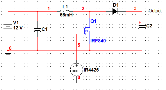

bei meinem step up konverter (Dutycycle = 0,8; f = 300kHz)überhitzt der
mosfet(IRF840) andauernd.
ich verwende den lowsidetreiber IR4426.

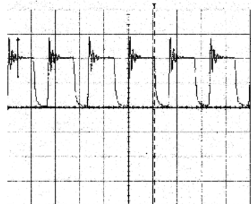

die rechteckspannung am gate des mosfet hat aber logischer weise
(hässliche) überschwinger.
ich vermute das diese überschwinger der grund sind für die überhitzung
des mosfet(z.b. bereits bei 15 V am eingang des converters) ? am ausgang
des konverters hängt ein entsprechender widerstand damit nur ein
bruchteil des ausgangsstromes fließt.
converterdaten: Vin=300V; Vout=1500V; Iout=2mA
ich hab das ganze mit und ohne gatewiderständen versucht, ändert aber
nicht wirklich etwas an der sache.

die hässlichen überschwinger entstehen bei 300kHz auch recht schnell
durch die messleitungen bzw. damit einhergehende induktivitäten und
kapazitäten.

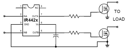

30 Vin brennheiß!) den gate treiber hab ich genauso beschaltet wie im
datenblatt nur da hängt halt nicht viel dran, ein abblockkondensator
zwischen masse und versorgung. den input bekommt der treiber (vorerst)
von einer kombination aus ne555 und monoflop(dieser teil funktioniert
ganz wie gewünscht).

66mH und 300kHz ?  Kann das passen ?
Ich baue gerade ein Ladegerät und da habe ich 10uH bei 64kHz.

(zumind. theoretisch;+). und die 66mH hab ich mit hilfe des buches
"Magnetic Core Selection for Transformers and Inductors: A User's Guide
to Practice and Specifications" errechnet. dort wird die berechnung für
eine step up converter - drossel schritt für schritt an einem beispiel
erklärt (ich geh davon aus dass die berechnung aus dem buch stimmt)

Wenn Deine Spule wirklich 66mH hat, hat sie vermutlich eine
Resonanzfrequenz unterhalb der von Dir gewählten Schaltfrequenz von
300kHz.

da die schaltung die 1500V nicht erreicht sondern nur auf etwa 500V
kommt und laut maschenregel selbst bei 1,5kV nur 300V am fet anliegen
sollte das für den transistor kein problem sein.

das vermute ich ja auch. die beschaltung des gatetreibers lehnt sich
stark an das schaltbild aus dem datenblatt.(siehe anhang; bei mir ist
nur ein kanal in verwendung) der C ist 0.1uF groß.
zu den gatewiderständen: ...wie gesagt da hab ich verschiedene
werte(20-150ohm; auch einen zum IRF840 bzgl. gatestrom passend
berechneten widerstandwert) versucht. die verschiedenen widerstandswerte
änderten aber nichts an den besagten "überschwingern"(die sehen so aus
wie die auf dem bild im anhang; "meine" oszibilder gibt morgen)
danke mfg

Kann auch ein Messproblem sein. Man muss da sehr aufpassen. Und eine
KURZE Masseleitung am Tastkopf nutzen, 10mm max.!

ihr keine dafür ausgelegten ICs verwenden? das ist eine ganz einfache
gate-ansteuerung gegen masse, da kann man problemlos einen 3842/3844
oder sowas für nehmen. da ist der gate driver auch gleich mit drin.
sogar noch ein feedback-eingang, mit dem man ohne weiteres einen
geregelten wandler hinbekommt der ohne irgendwelchen heiz-regel-murks am
ausgang auskommt.
auf jeden fall kannst du die drossel so nicht lassen, die spannung würde
bis zur sperrfähigkeit des FETs steigen und diesen danach grillen.
gibt aber einen trick wenn es doch unbedingt eine drossel sein muß. du
kannst die wicklung auf zwei teile mit mittelanzapfung aufsplitten, der
erste teil besteht dabei aus deutlich weniger windungen als der zweite.
beim "entladen" der drossel verteilt sich die spannung gleich auf beide
teile, für den ausgang liegen sie in serie und da kommt die volle
spannung an, für den transistor an der mittelanzapfung kommt je nach
windungen weniger als die hälfte raus. das ist eine mischung aus
transformatorischem und drosselwandler.
die einzelne diode UF4007 kann ich auch nur bemitleiden, die macht
pünktlich beim (derzeit unwahrscheinlichen) erreichen von mehr als 1000V
die augen zu. bei diesen spannungen würde ich mindestens drei davon in
reihe packen, wahrscheinlich sogar vier. oder eine echte
hochspannungsdiode nehmen. die diode an dieser stelle muß nicht nur die
1500V gegen masse sperren können, sondern auch die negative spannung der
trafo- bzw. drosselwicklung wenn diese magnetisch geladen wird
(einschaltphase des transistors). daß es mit einer einfach bewickelten
drossel schwer wird hab ich dir ja schon gesagt. außer du findest einen
2000V transistor.

von Andreas K. (derandi)
Hat der Herr auch einen Widerstand in die Gate-Leitung mit eingebaut?
Schätze nicht.
von Fralla (Gast)
Was ist das für eine Drossel? Hat bestimmt viele überlappende Wicklungen
und dammit riesen Kapazität. Sieh die den Strom in der Drossel ich wenn
es schwingt wie irre beim Schalten. Das begüntigt Schwingungen um Drain,
auch wenn der Aufbau noch so induktitätsarm ist (wenn es so wäre).
Das die Fet und Diode das nicht schaffen wurde schon gesagt.
Und nimm einen bewährten UCx843, billig und nur 8Pins und ist
deppeneinfach zu beschalten. Und denk über einen Sperrwandler nach, dann
kommst du mit einem 800V/900V Fet aus und als Diode zb eine BY203-20.
Die ist billig kann 2kV. Aber mit einer Kaskade kommtst do noch einfach
an 1,5kV/2mA.
MFG
von Timon (Gast)
>...die verschiedenen widerstandswerte
Die Überschwinger nach den Anstieg der Spannung kommen von einer
parasitären Induktivität zwischen Deiner Spule und dem Drain des FET.
Diese Induktivität kann sich nicht durch die Diode entladen sondern
bildet mit der Drain-Source-Kapazität des FET einen Schwingkreis.
Du kannst die Amplitude der Schwingung etwas beeinflussen, indem du den
FET langsamer schalten lässt (durch einen höheren Gate-Widerstand),
eliminieren kannst du die Schwingung so nicht.
Mach es lieber so: Gatewiderstand klein, damit der FET hart einschaltet.
Der Schwingung begegnest Du mit einem R(D)C-Snubber über Drain-Source.

die besagten überschwinger entstehen zu einem großen teil auch durch die
angeschlossenen messkabel und die eingangskapazität des messgerätes.
ohne die messung sind sie meistens weniger stark und in einer höheren
frequenz. idR sind diese überschwinger im drosselwandler auch
ungefährlich für die bauteile weil sie durch die diode am ausgang auf
die höhe der ausgangsspannung begrenzt werden. die parasitäre diode
eines FETs würde sie sogar gegen masse begrenzen. problematisch ist eher
die störabstrahlung die das verursacht. exemplarisch kann sich jeder
vorstellen was das radio macht wenn die frequenz dieser schwingung genau
den lieblingssender trifft. oder den behörden- bzw. flugfunk, das kann
dann richtig ärger geben.
